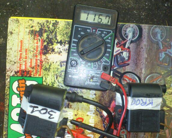

Posté le 15-06-2014, à 16:01

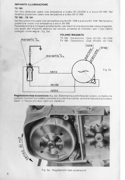

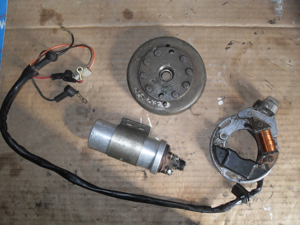

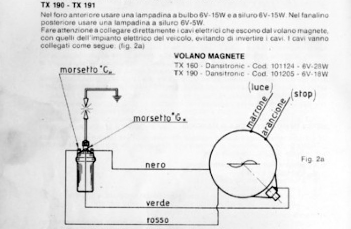

En fouinant,j'ai trouvé 2/3 fotos, dont les mesures * universelles* pour bobine.

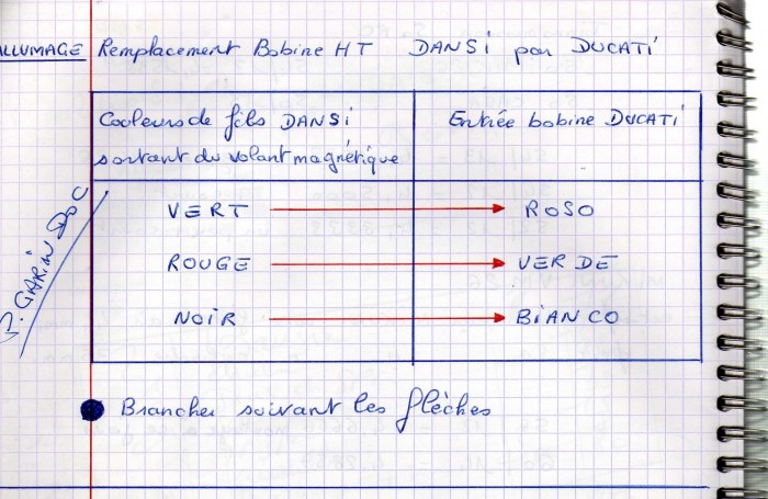

Extrait de la page créée par Chris il y a longtemps  (http://www.fanticmotor.asso.fr/r10c_03.htm), "La bobine HT Dansi est introuvable ; elle peut être remplacée par une Ducati 432898112, celle des trials ultérieures de la marque. Dans ce cas, brancher le fil vert (capteur) sur le rouge ; le fil rouge (+allumage) sur le vert ; le noir (-allumage) sur le blanc."

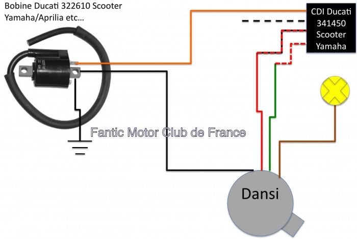

Alors, il y a un moment, j'ai pesqué sur un forum de cyclos en Italie une idée qu'elle est bonne. Outre la solution connue de remplacer la bobine HT (et HS !) Dansi avec une Ducati Energia, on peut redonner vie et surtout améliorer un Dansi avec des éléments Ducati de cyclo. Plusieurs personnes ont essayé par-delà les Alpes et ça semble marcher. D'après le forum, l'utilisation du CDI de scoot Yamaha, Aprilia, etc... référencé 34 1450 revient à transformer un Dansi en allumage à avance variable !!
Cool, non ??
Alors comme au Fantic Motor Club de France, on est des gens sympa, on a traduit les 3 mots du forum et refait un schéma plus propre pour vous montrer que c'est pas difficile (ni coûteux, apparemment).

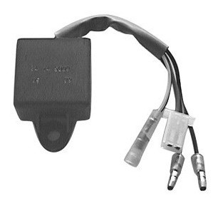

Le CDI est le Ducati 34 1450 :
AU SECOURS !!!

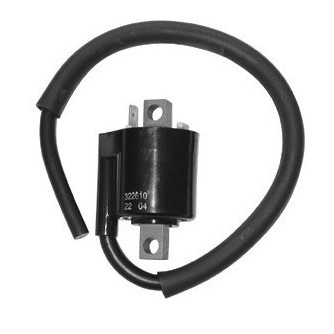

La bobine est la Ducati 32 2610 :
AU SECOURS !!!

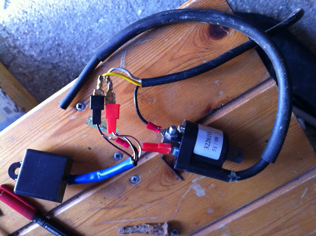

Et voici le montage. Le marron va toujours à l'éclairage, le vert se raccorde sur le blanc/rouge du CDI Ducati, le rouge sur le noir/rouge. On fout la paix au blanc/noir du CDI. L'orange va du CDI vers la bobine Ducati. Enfin, le noir du volant va toujours à la masse de la bobine.
AU SECOURS !!!
Voici ce que ça donne en vrai. Il n'est pas interdit de soigner davantage le branchement des cosses.
AU SECOURS !!!
