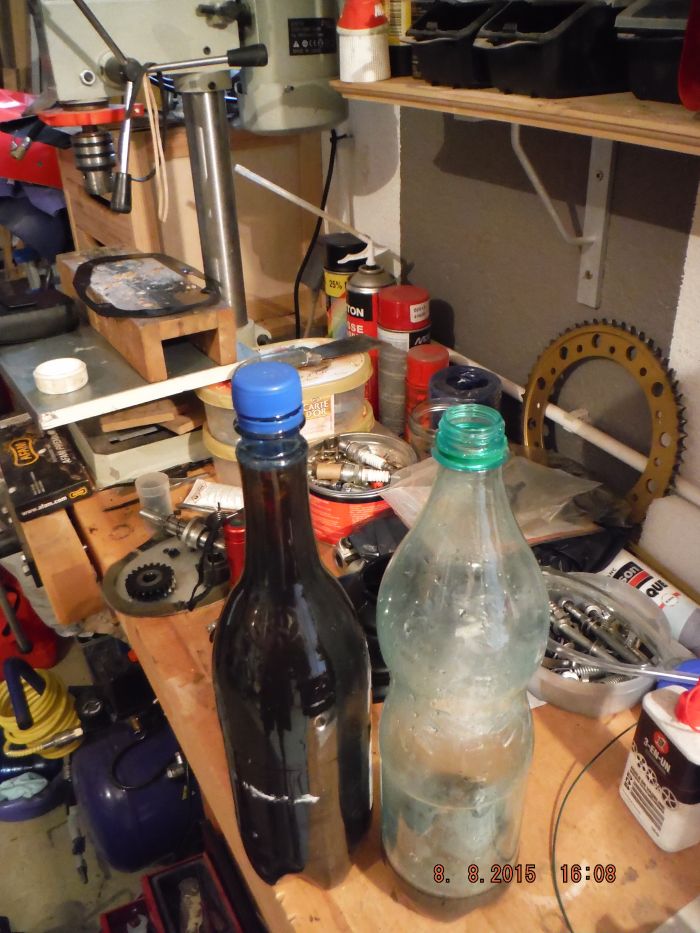

J'étais quand même intrigué par la quantité d'huile découverte à l'intérieur de mon pôv moulbif suite à l'incident...
A votre gauche, une bouteille de "KESSAPPELERIO" pleine et à votre droite, une autre de "FAICHEAVECTEBULLE" avec seulement un fond après que j'y ai transvasé mon huile de boite vidangée en cours d'autopsie.
Globalement, si le volume théorique du carter de boite + embrayage est de 1.50 litre, la bestiole a avalé par accident entre 300 et 400 cl d'huile de boite!
Incroyable! 😳
Pouvait ressembler à une friteuse...
UN MOTEUR DANS LE SAC ?!...
Plus sérieusement, pour en arriver là, il aura fallut une sacré surpression à l'intérieur du carter de boite pour transférer d'un coup un tel volume!
On commence à comprendre les goutelettes présentes dans le carter d'allumage, un peu comme si l'huile y avait été vaporisée.
Conclusion: le reniflard de boite, quel qu'il soit, est salvateur et sa durite doit être dimensionnée en conséquence (j'ai opté perso pour du diam. 6 mm).

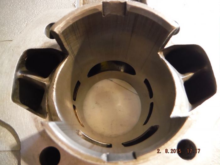

Pour le cylindre et la culasse, j'ose à peine vous raconter... 🤬  🤬  🤬
Un coup de dégraissant cuisine costaud et hop, au KARCHER!
Les pièces posées sur une vieille serpillère pliée en 2 pour éviter de les voir traverser le jardin, vaut mieux!

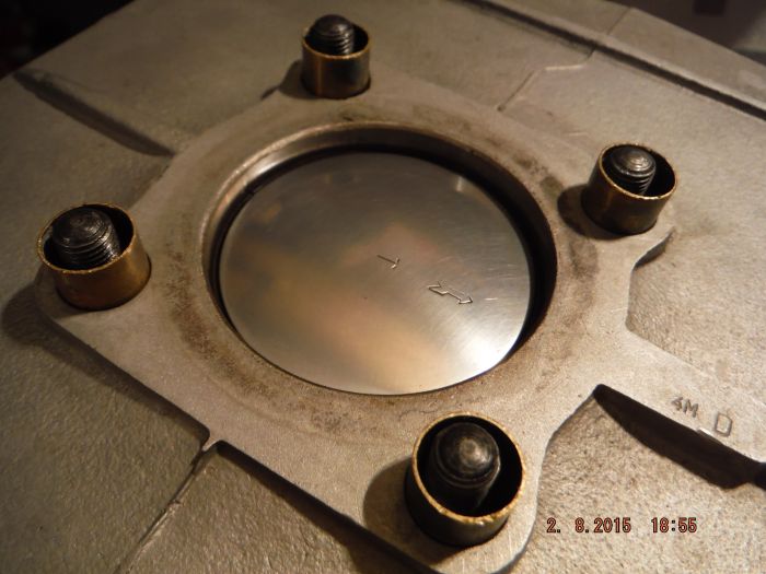

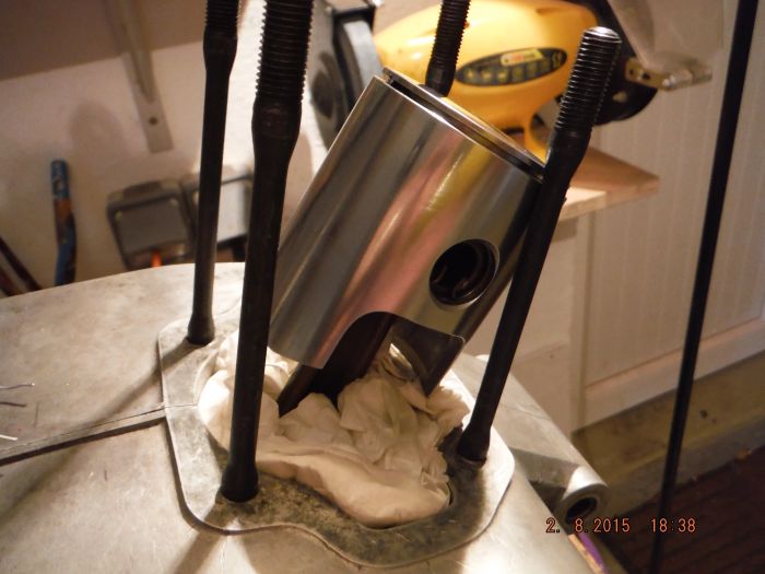

Le piston lui, a subit un traitement plus délicat, puisqu'il a été entièrement poli au feutre, les arrètes de la jupe ayant été reprises à la lime douce.
La gorge du segment a été décrassée au papier de verre 1200 usé.

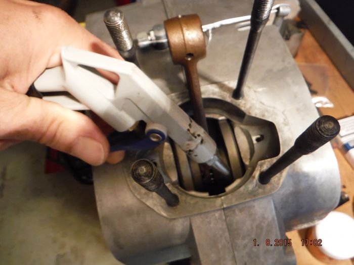

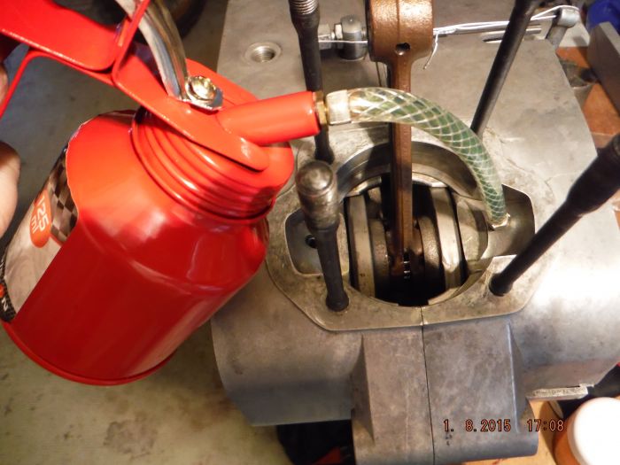

Une goutte d'huile dans la cage à aiguille du pied de bielle, un petit coup d'huile à l'intérieur du cylindre essuyée au chiffon et on remboite le tout!  👍

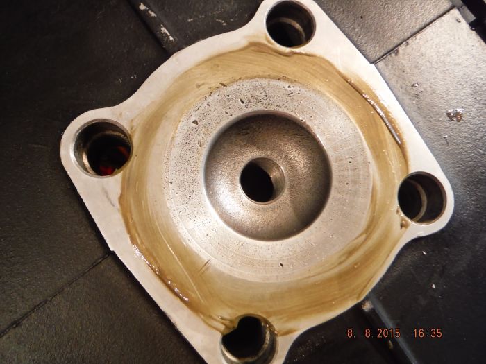

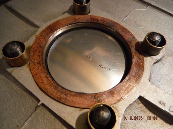

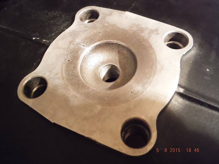

La culasse, après sa douche énergisante, a été décrassée, le squish poli et le plan de joint rectifié au papier de verre fin 1200 à l'huile sur un plan horizontal, pour gommer une petite éraflure qui m'agaçait, la garce!  😡
Au nombre des stygmates, on voit sur la photo qu'elle a bien vécu...

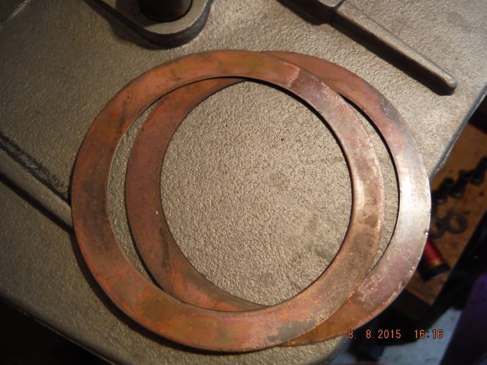

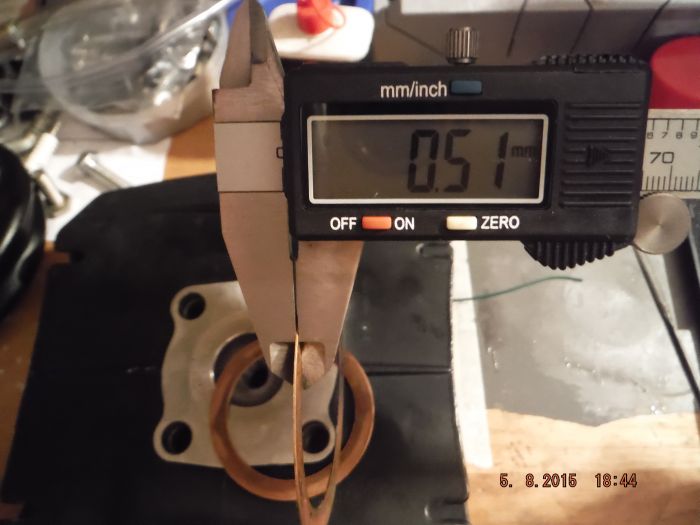

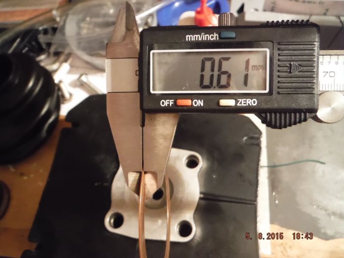

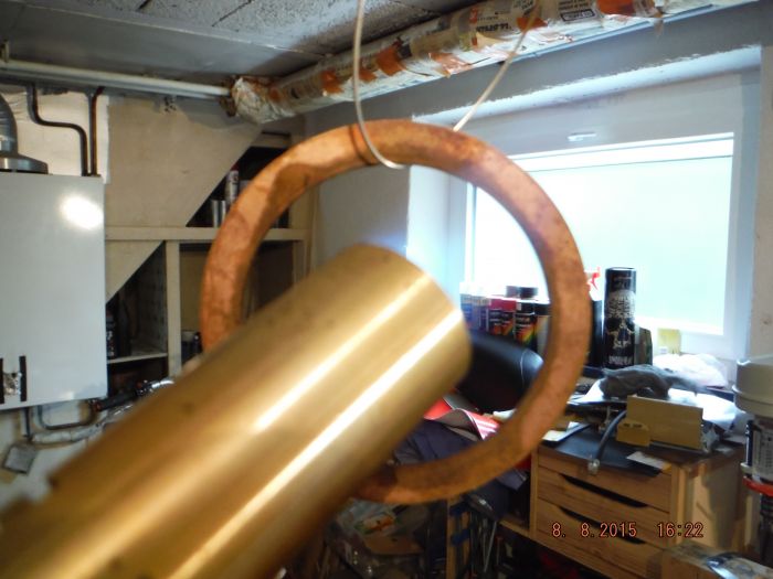

Après choix du joint de culasse: le Doc m'a recommandé de mettre le plus épais de ma collec.
Va pour le 0.61 mm d'épaisseur donc!
Passage au bleuet pour recuire le cuivre, et ô surprise, je me retrouve avec 2 joints de 0.30 mm?!  🤔  🤔  🤔
Bon, ben on va éviter de multiplier les plans de joint en optant pour le 0.51 mm d'épaisseur du début...

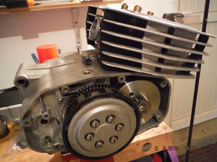

Un petit coup de graisse haute température et on remonte le tout.
N'ayant pas de clé dynamométrique, je me suis appliqué à serrer en croix à la clé de 17, jusqu'à la goutte de sueur sur le front...
Ca doit faire kèkes m.kg quand même!

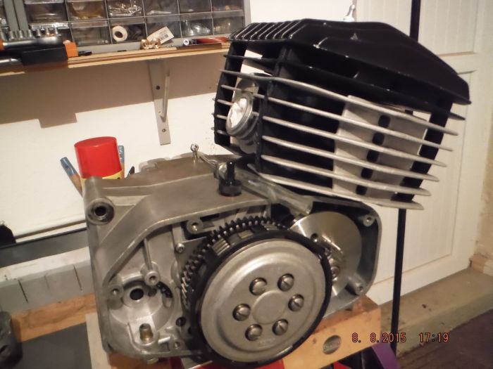

Et voilà le p'tit MINA refermé, ou presque...
Ca c'est fait!  😍

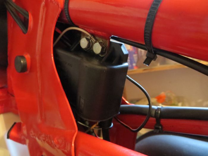

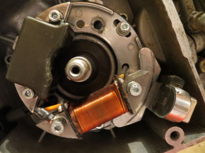

BONJOUR GIGI
quel allumage as tu sur ta moto.... 🙂
Posté le 27-08-2015, à 14:30
Bonjour Gérard!
En bas, c'est d'origine avec la bobine BT du DANSI contrôlée à 240 Ohm.
La résistance du capteur est OK à 35 Ohm.
La bobine HT a été remplacée par une DUCATI ENERGIA neuve en provenance de BOSISIO.
L'avance a été réglée à 1.4 mm, avant comme après l'incident.
Même avec ce défaut (prise d'air?), elle continue à craquer au 1/4 de tour, à chaud comme à froid, avec un ralenti parfaitement stable.

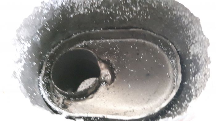

Passé un apéro salvateur, je re-démonte toute la ligne suivant en celà les conseils de notre bon Philippe...
Le pot? Rien, pas un pet de calamine et tube de fuite nickel...
Essai sans silencieux dans le quartier, mortel, et là les amis: une de ces patates! 🙂
Retour au garage avec le sourire, cette fois! 😎
Ah moi le silencieux!!! 🤬  🤬  🤬
Je souffle dedans comme le vétérinaire le faisait dans le c.. des chevaux...
Dans un sens, impec, et par l'autre bout...RIEN! Y sort RIEN!

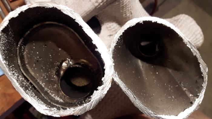

Ni une ni deux mes gaillards, je lui tronçonne la courge et qu'est ce que je m'aperçois-je 🤔  🤔  🤔
A l'entrée, existe une espèce de chambre de tranquillisation avec 2 chicanes, avant d'attaquer la partie "absorption"...
Et ben la première de ces s........ de chicane était dessoudée et elle faisait clapet 😡  😡  😡
Et obturait donc la sortie d'échappement en pivotant sur elle même!
Fin de l'aventure après avoir dégagé toute cette quincaille inutile et transformé le silencieux en absorption sur toute sa longueur!
