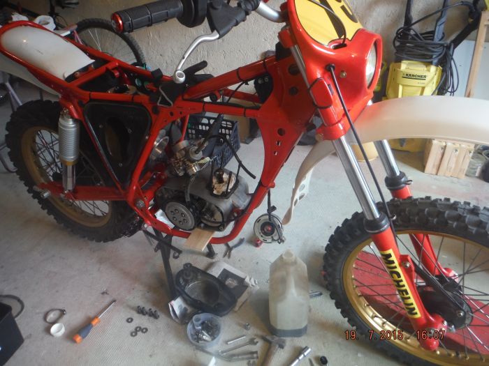

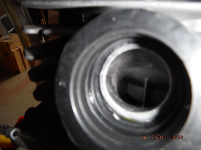

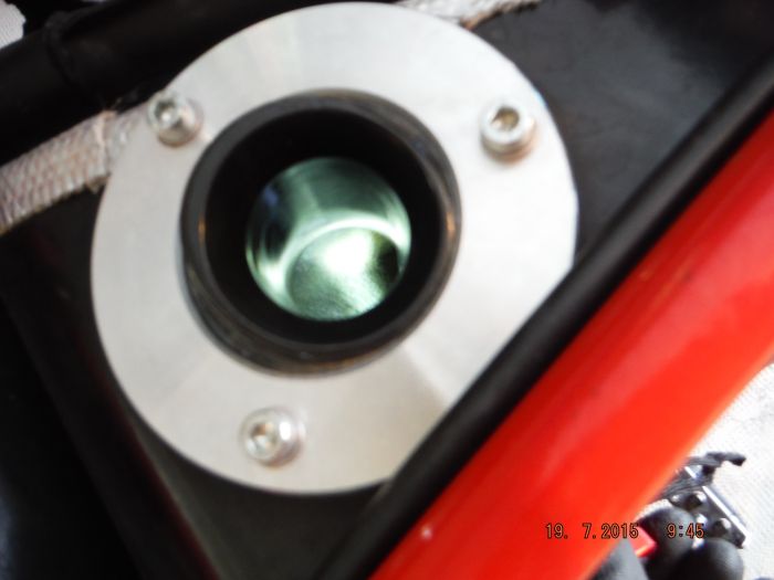

J'avais décidé de remonter la chaine coté admission / carburation, sachant que la machine craquait bien et que l'allumage, ben...allumait!

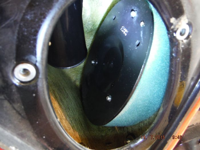

On commence par contrôler les voies respiratoires de madame.
Coté venturi de boite à air, pas de soucis, coté boite à air non plus d'ailleurs, et même chose coté manchon et pipe d'admission: pas de vieux chiffon ou autre "obstruant" avalé par mégarde, pas de caoutchouc fissuré ou fendu...RIEN! NADA! 🤔

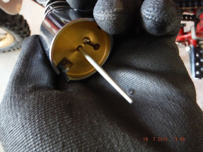

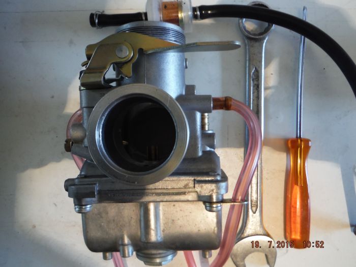

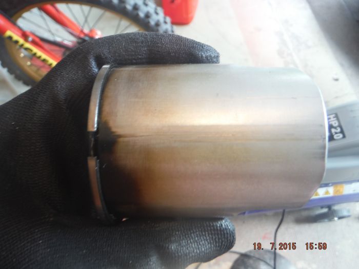

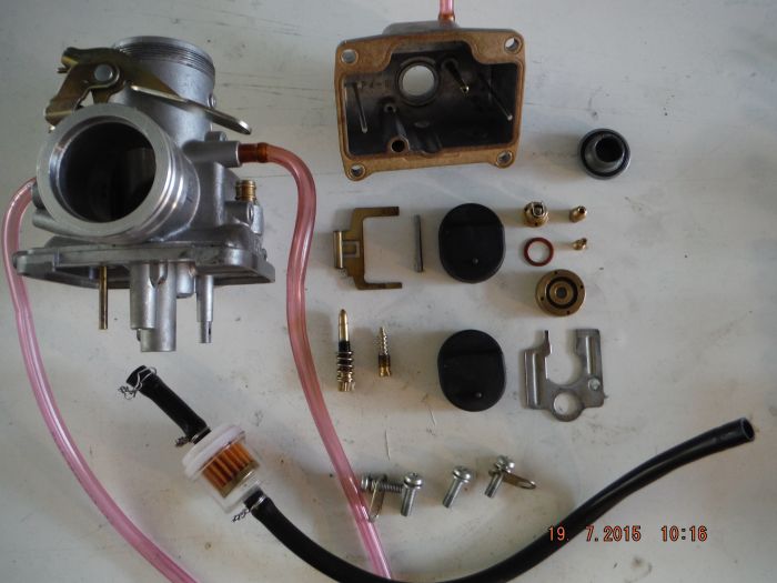

On continue avec un démontage en règle du carbu et un remontage soigné et soigneux de ce dernier, avec coup de soufflette et acétone partout là où ça fait du bien à madame.  ️
UN MOTEUR DANS LE SAC ?!...

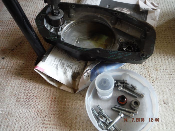

On continue avec le bas moteur...

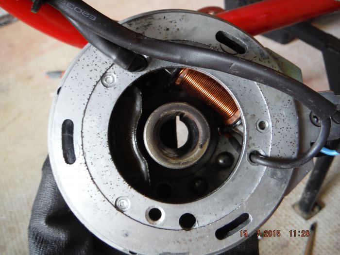

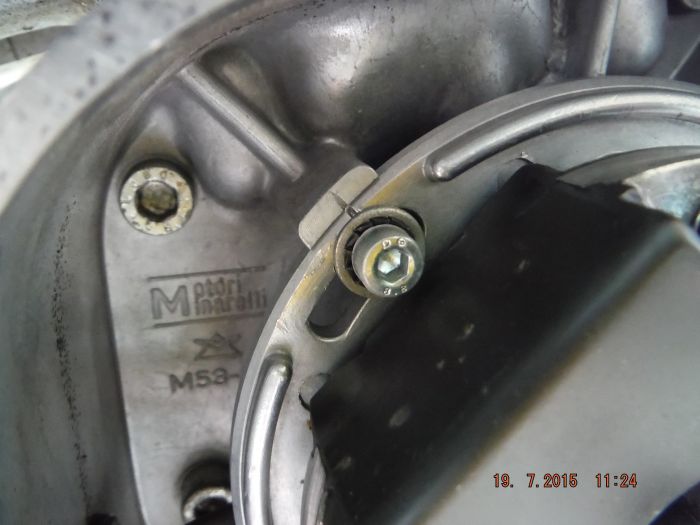

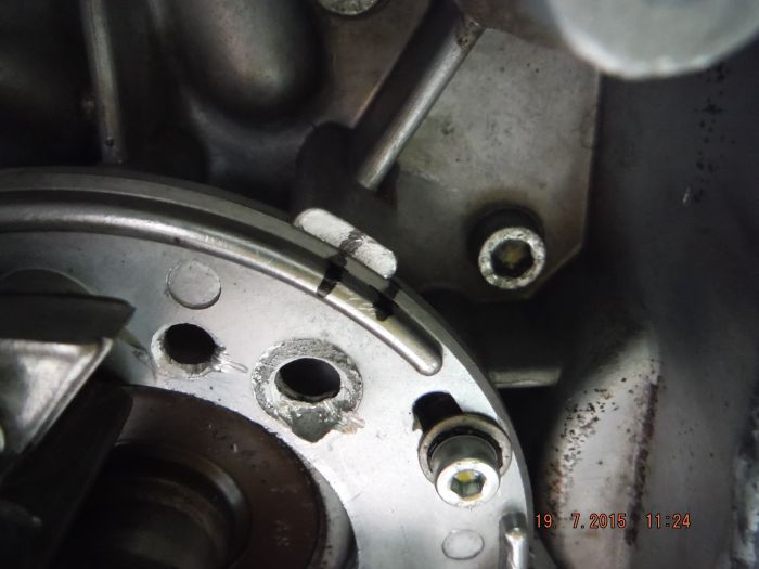

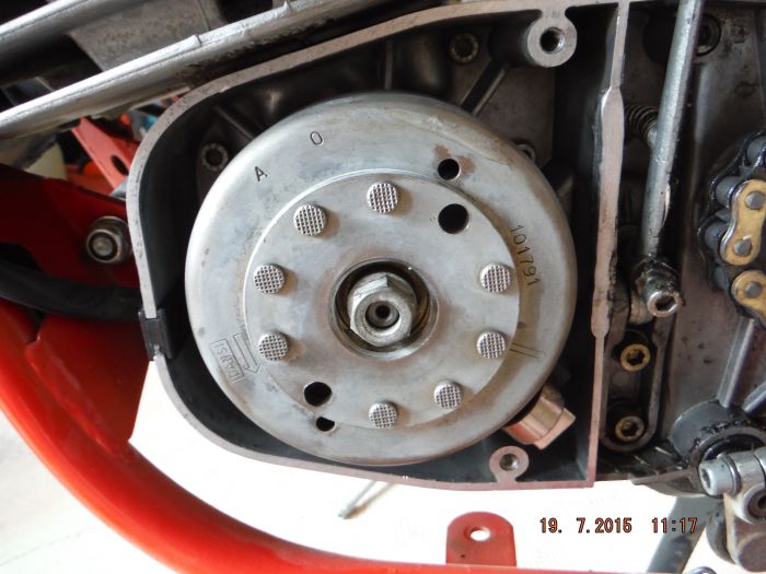

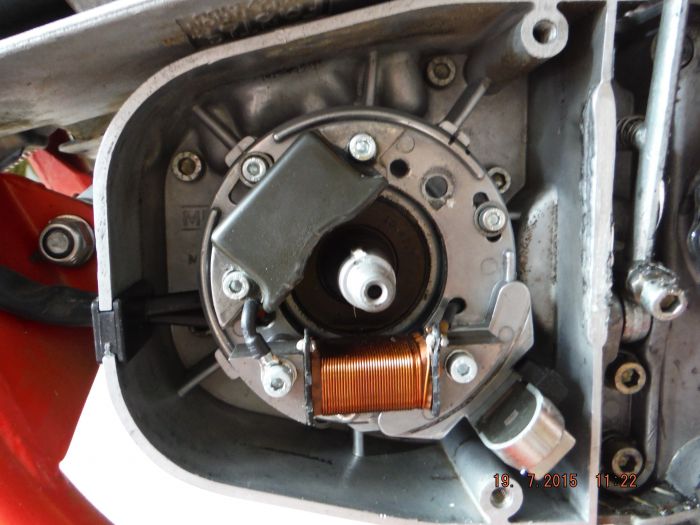

On commence coté carter d'allumage, le moins c.....
Volant en place, pas de jeu radial ou axial détecté avec mes petits doigts endoloris...
Pas de desserrage des vis de stator, repères faits au remontage toujours bien alignés, donc pas de déréglage de l'avance.
Par contre, 1er soupçons: pas mal de gouttelettes grasses projetées à l'intérieur du carter et à l'arrière du stator, compris au dos de la bobine BT: je ne sais pas si c'est anormal, dans la mesure où ce n'était pas non plus l'inondation de ce coté là!

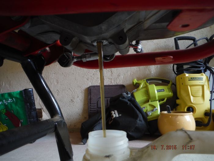

Vidange, donc...

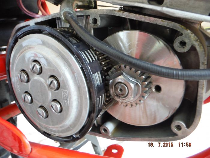

On passe coté embrayage, avec un démontage en règle du carter et toute la tripaille de ce foutu kick qui vous saute à la gueule  🤬  (mais c'est normal et pas si difficile à remonter)!
Pas grand chose de visible embrayage et embrayoire en place (pas équipé le GIGI pour aller plus loin), mais les dernières gouttes d'huile récupérées dans le carter sont très noires...Mmmmmmmmmmmmhhhh!?!?!?

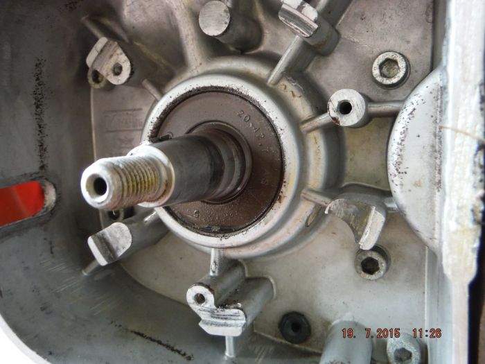

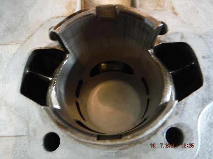

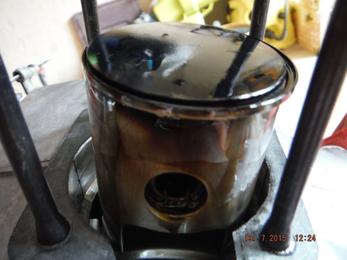

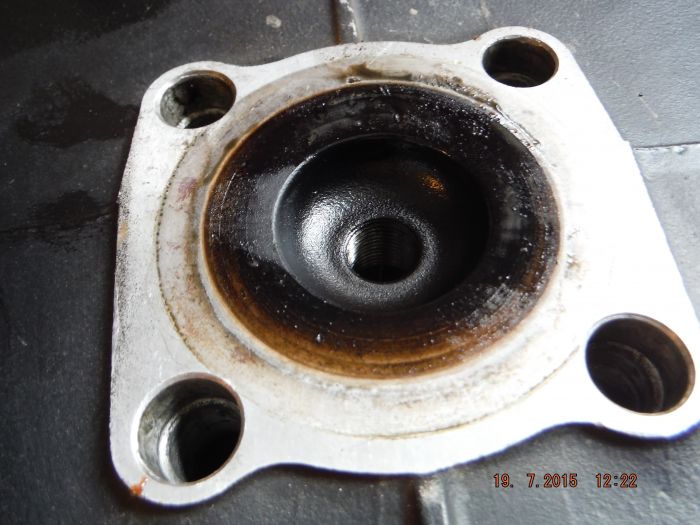

Et pendant que j'y suis, déculassage, décylindrage et dépistonnage...
Et c'est là que l'on se rend compte que l'on peut faire craquer une friteuse!!!
De l'huile partout, culasse, cylindre et surtout piston, qui trempent tous plus joyeusement l'un que l'autre!  :cry:  :cry:  :cry:
Le mal est trouvé dirait on: les joints spi de vilo on dû en prendre un bon coup: peut être l'extrême chaleur de ces derniers we, qui ne m'a pas empêché d'aller jouer dans mes chemins préférés.
Ce qui est surprenant tout de même, c'est que ça c'est produit d'un seul coup: surpression dans le carter?
Mais à ce niveau là, c'est plus une prise d'air les gars, c'est carrément une prise d'huile!
Un OLEODUC!!!
Ah elle pouvait fumer la machine!  🤬  🤬  🤬

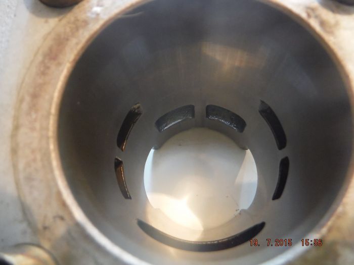

On essuie toute cette m...., et on poursuit l'inspection, lancé que je suis!

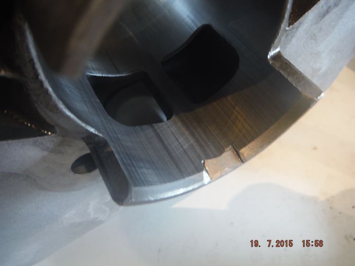

Pas de trace de serrage, tant mieux, mais par contre une trace d'usure en creux sur cylindre (en dessous des lumières d'admission) et piston, en plein dans l'axe de la coupe du segment.
Surprenant non?  🤔

Alors les hommes, des avis, des remarques sur la chose qui arrive au GIGI?

Posté le 20-07-2015, à 19:37
Fichtre ! Damned !  😂
Vérifies ta mise à l'air de la boite, histoire de...
J'opte pour le spi coté huile effectivement...  🤬
Moto(s) : 125 RC 1979
652652 messages 228228 images
Posté le 20-07-2015, à 20:40
devais fumer un peu comme une baraque à frittes le bouzin  🙄   😄
spy côté embrayoire comme Doud  ou joint de carter central mais peu de chance
surpression dans la boite ou défaut de joint , de montage ( ça arrive )
Posté le 20-07-2015, à 23:40
C'est quand même pas d'pot, vu le degré d'excellence de ta resto  :cry:
Posté le 21-07-2015, à 07:29
Yavait malheureusement toutes les malchances que se soit bien ce SPY vilo...et c'est bien ça!! ...c'est bizarre aussi rapidement quand même..une surpression par bouchage du tuyau!?? par de l émulsion d huile chaude remontante ?? dû à 1 souci dans la boîte provoquanti une chauffe anormale?? ...sûrement peu probable....par contre que mettais tu comme essence?? Sur mes trial je mettais encore du 95 normal mais n'en trouvant plus ( sauf la merdouille irrégulière de fond de cuve en supermarché)..j avais le choix avec le 95 à 10% d éthanol incorporé...paraît il très mauvais pour les joints et pour la surchauffe du au coup de chalumeau provoqué par L alcool!!! Reste quoi????? Le 98 à......moins de 5% d éthanol incorporé!! C'est mieux que 10...mais yaurai rien ça serait encore mieux pour les vieux moulin ...4 temps compris!!..alors je mets à contre coeur du 98 avec du 3% de motul synthèse ( au lieu des 2.5%) que je mettais avec du 95 sans plomb et...sans éthanol..) pour amèner un peu de douceur dans ce monde de BRUTE ÉPAISSE!! ..soit +0.5% pour contre carrer le côté sans plomb ,qu'est prouvé + sec et +0.5% pour ce putain d alcool non prohibé à effet chalumeau..soit +1% d'apport sur du 2% recommandé,.......personne m oblige et yen a même qui diront que j'ai tord mais jmen fous, je préfère bien graisser et avoir un mélange riche ( surtout au ralenti ) pour que le moteur huile et refroidi bien....j'ai vouiner avec ma pro en plein cagnard à 35 degré ya une semaine pendant 2 heures non stop...no problème...POURVU QUE CA..DURE!!! ...Maintenant ..ça pouvait être un défaut du joint, lui même...mais ...richesse + % évite bien des soucis ..et pi un pti decalaminage calotte piston et pot quand on sent que ça se ramolli en puissance...c'est pas énorme en boulot.
Posté le 21-07-2015, à 08:39
Pour que le problème apparaisse si vite , peut être une surpression dans la boite à vitesses , je contrôlerai bien sa mise a l'air,
ensuite je vois que le spi embrayage ,ou l’étanchéité du carter central  ( mais là je suis septique)
christian
