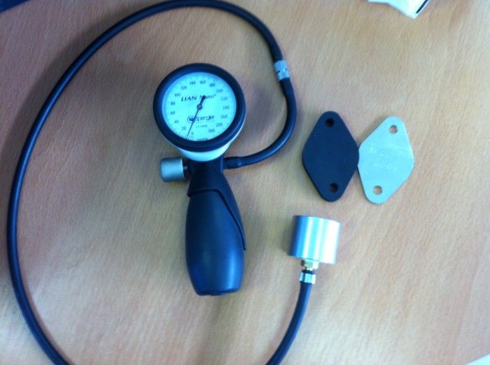

il y avait un truc simple pour vérifier l'état des spy ....  on gonfle le moteur  😎  😎  😎
j'ai fabriqué ce petit appareil qui rend bien service et en plus permet de verfier l'état de tous les joints haut moteur  😎
www.squadra50.fr/viewtopic.php?id=208

Je présume que tu obtures l'admission et que tu gonfles par l'échappement vu l'embout, le tout bougie en place?
Ou le contraire...
Du matos de pro qui n'aurait servi à rien dans mon cas, faut le savoir!
Je vous raconte bientôt ce qu'on y a trouvé dans ce moulbif!

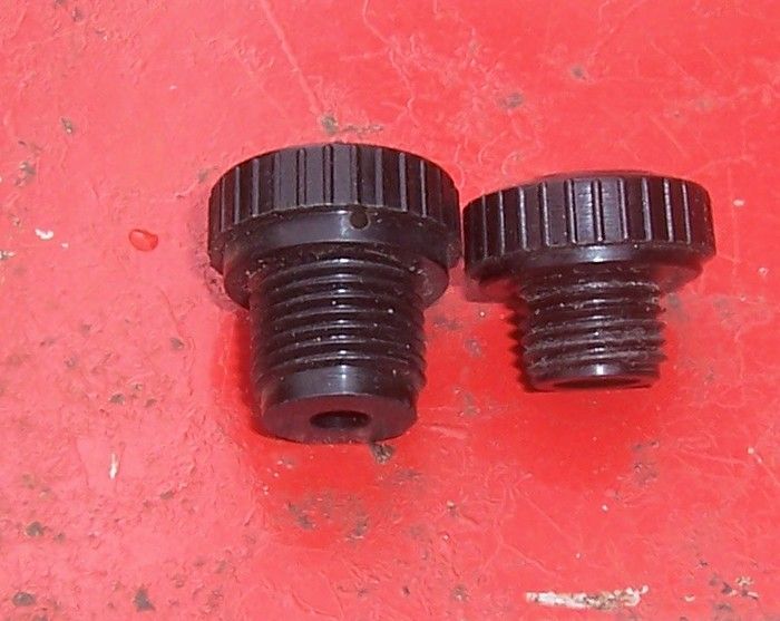

UN MOTEUR DANS LE SAC ?!...
Contrairement au bouchon du 125, celui du 50 (à droite) n'a pas cette mise à l'air libre....
652652 messages 228228 images
Posté le 26-07-2015, à 19:12
tous mes bouchons de P6 50 ou 80 ( 5 + 2 à venir ) sont identiques au modèle de gauche
qu'ils soient d'origines cassant avec la vieillesse ) ou refais par mes soins en alu
celui de droite , je ne connais pas mais le trou est réalisable
Posté le 26-07-2015, à 19:16
Tss tss il y a aussi une mise à l'air sur les 50  😉 il y avait même 2 types de bouchon à l'époque : un "rouge" pour le stockage qui n'avait pas d'évent et le noir avec le p'tit trou ( plus petit que sur le 125 )  ;)
Posté le 26-07-2015, à 19:36
Ah OK, ce doit être mes bouchons qui ne sont pas d'origine ; pourtant, à part l'absence de trou, ils sont complètement identiques. Etrange !

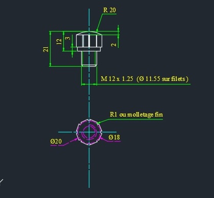

Michel,
Tu me confirmes STP?
Le filetage du bouchon de 125 RC (gauche sur la photo de Chris), c'est bien du M12 x 1.25, non?
Merci de ta réponse!
Chô! 😘
Posté le 26-07-2015, à 20:54
désolé , je ne suis pas à la maison  mais une clef usb sur moi
tiens pas compte du 11.55 sur filet relevé pour mémo à l'époque sur un bouchon plastique aillant servi
la hauteur de tête 12 mm peux être abaisser à 8 ; c'est plus zoli  😎
tu rajoute un trou de 4 au centre et un trou de 1.5 en périphérie
pas belle la vie ?

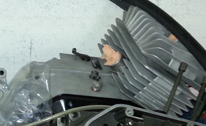

Posté le 26-07-2015, à 21:01
ça donne ça  😘
