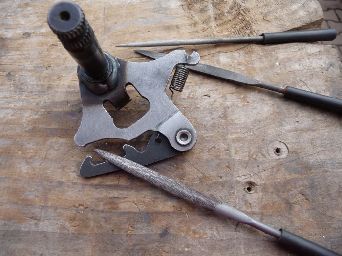

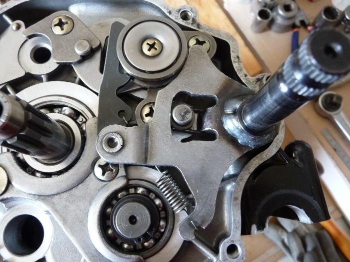

ébavurer le sytème de sélection pour bien entraîner la rotation du barillet sans point dur (les crochets ect... sont des pièces faites à la presse avé pas mal de bavures)

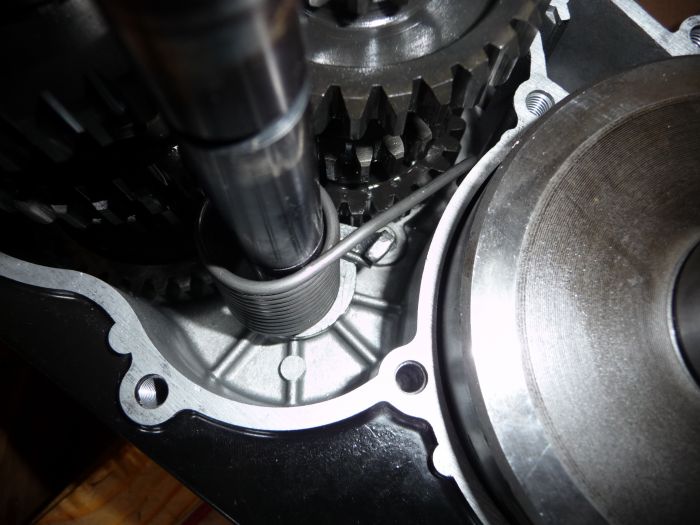

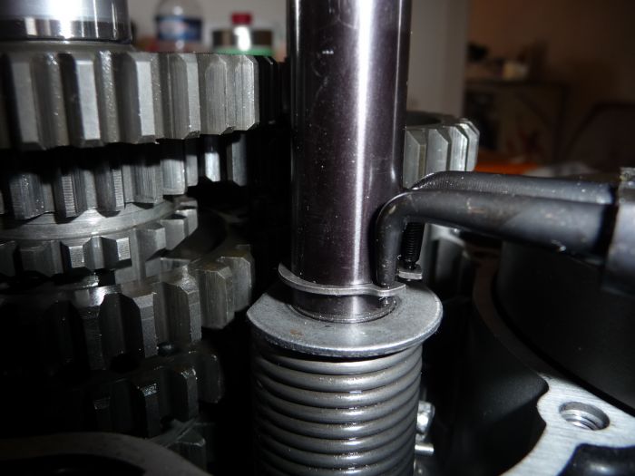

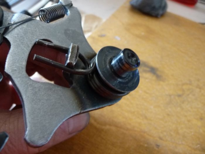

Mise en place du ressort de rappel au bout de l'axe sélécteur (ne pas oublier la rondelle ) 😳
Mise en place du système, les crochets prêt à chopper les axe du barillet ;) (avé un outil ont aide les extrémités du ressort à rentrer dans la gorge de l'axe des fourchettes)

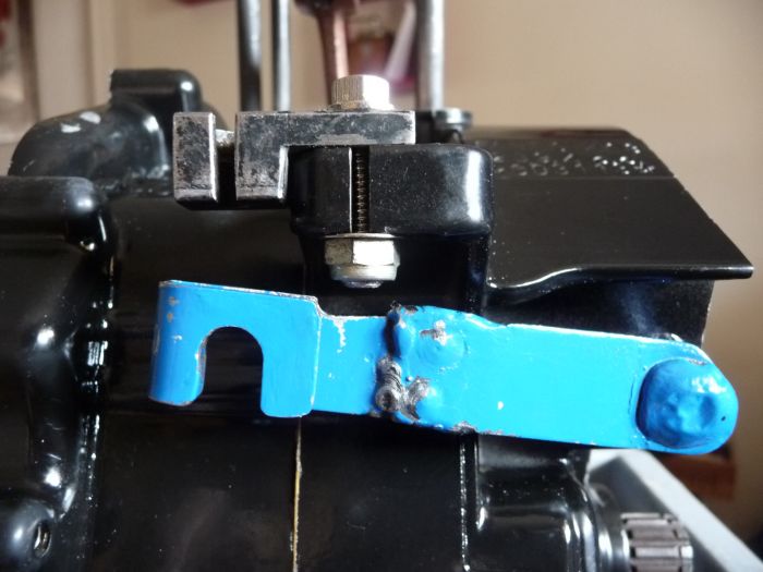

J'en profite pour faire une échancrure sur la came d'embrayage que j'avais rallongée, car elle touchait la vis 😡

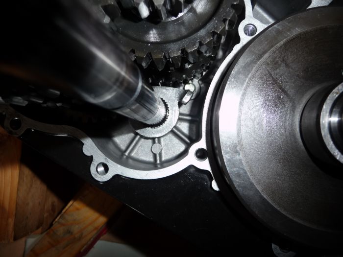

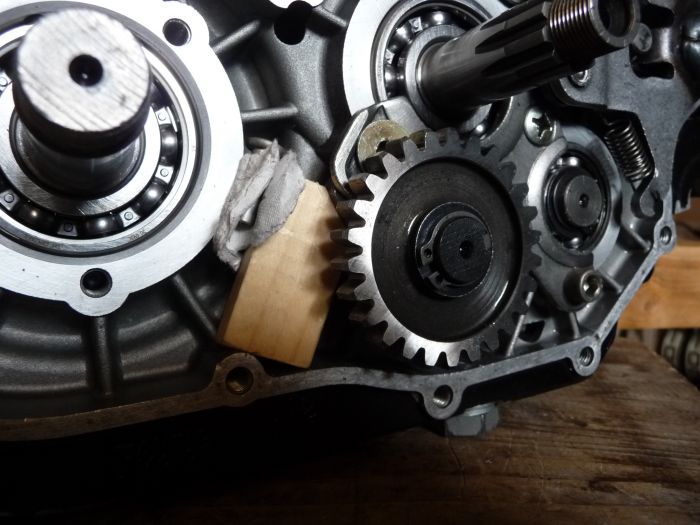

Pose de l'axe de kick, rochet/ ressort, pignon avec une ruse de sioux pour forcer le rochet à rester derrière la platine sinon tout se barre :cry:
Car de l'autre coté faut aller mètre la pièce qui bride le ressort de rappel kick et dans la bonne position sinon il se fait raboter les oreilles par un pignon de boite !!! 😳
