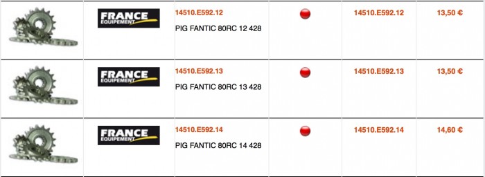

RVRoads a écrit :
France Equipement, y a au catalogue mais y a pas en stock. Peut-être que si on les appelle gentiment, ils feront tourner les machines...
Un 80 de plus........ Objectif Fantic Days !
Pour répondre à ta question, avec le 12, la moto ne tire pas trop court en liaison. Au contraire, dans les chemins, elle est plus qu'agréable. On peut même rouler un rapport au-dessus dans les grands chemins plats.
a t'on des nouvelles pour les pignons de FM 280  🙂
BOSISIO viens de m'envoyer un pignon de K6            🤬  🤬  🤬
331331 messages 136136 images
Posté le 07-12-2015, à 20:49
Désolé Gégé, tu m'en aurait parlé, je te l'aurais dit. Je l'avais mentionné plus haut !
On commence à être nombreux à être intéressés...
Posté le 07-12-2015, à 21:48
Rien, nada, des nèfles ! Kit Cross a mon pignon et je n'ai strictement aucune nouvelle !
Si je trouve un moment demain, je tenterai d'appeler.
Posté le 08-12-2015, à 16:07
Je viens de parler à Christian. La demande est en cours de traitement par un de ses fournisseurs.
Celui-ci ne travaillera que pour une série de 30 à 40 pignons avec un délai de 3 mois à prix encore humain.
Si quelqu'un a un pignon de rabio pour modèle, j'ai peut-être une autre piste en Italie. Je n'ai plus de pignon à fournir pour modèle, hélas.
