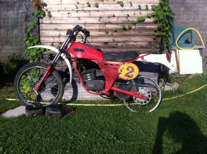

Et voila la photo !

Bonjour RDLC, et Bienvenue.
Je pense que ta ref à l'année 1977 doit correspondre à l'année que tu as pu trouver gravée sur la plaque metallique du cadre sur la colonne de direction. Cette date ne correspond pas à grand chose.
Si tes éléments périphériques sont ceux d'origine (réservoir, plaques latérales etc ...) ta moto doit être de 1979 ou 1980.

Je confirme année 80
76, il y a le cadre gris
petites plaques latérales
réservoir sans la plaque rectangle
voilà pour avancer

Posté le 18-08-2015, à 14:52
Ce serait plutôt TX 190 (ou 191) Régolarita Super 6M, because bras oscillant droit et moyeux cylindriques (jante acier ?), 1980 ou 1981 because Logo Fantic Motor et non Caballero sur le réservoir.

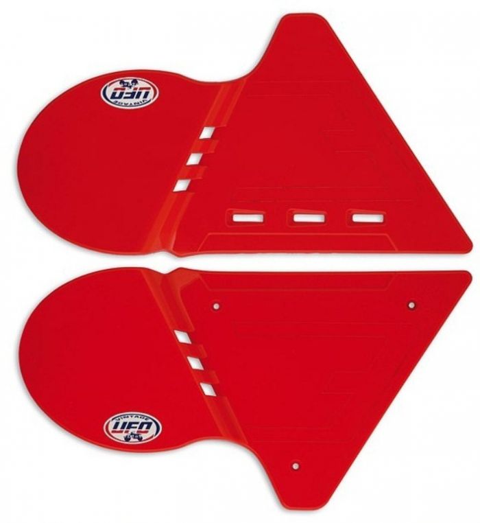

Pour les plaques latérales, on les trouve maintenant en refab chez Ufo:

Posté le 18-08-2015, à 15:09
Ton pare-chaine en plastique à l'air d'être en un seul morceau et encore fonctionnel !
Conserve le bien, cette pièce est devenue compliquer à trouver  :(

non, désolé mais c est un 6M de 1980 ( sur le réservoir ily a caballero en 79 et Fantic en 80-81-82
Tu a un bras oscillant droit et pas banane et des jantes en tôle et non Akront. Des moyeux tambours et non coniques etc......
En fait c'est le modèle route du super casa ou RC qui étaitent fait pour la compétition

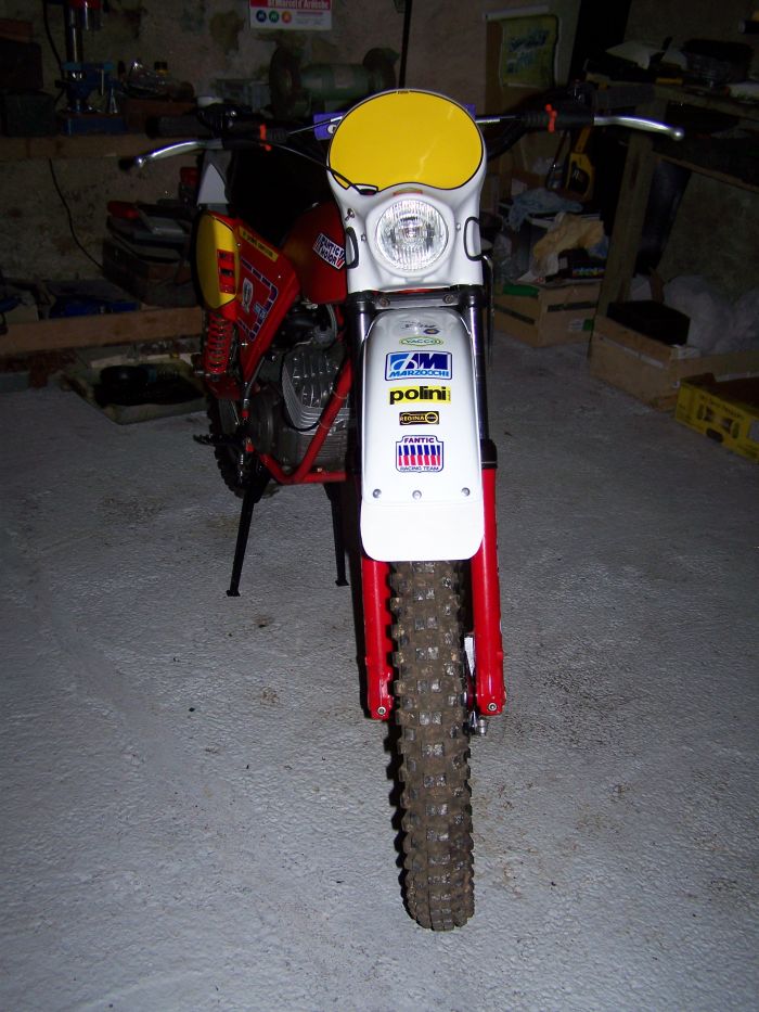

Moi je prends chez RENNER copie fidéle à l'origine, voir mon MIK :

RDLC, une petite erreur s'est glissée dans mes photos !
La première photo représente 2 plaques phares pour 125 RC 78/79.
Sur ton TX 190, si tu veux remonter le compteur d'origine, il faut penser à prendre le modèle de plaque phare qui se positionne un peu plus haut du fait de la base sous le phare qui est plus grande que sur les Mik.
Sur la moto de Rembar, la base de la plaque est juste en dessous des 2 "emboutis"
Ma plaque fait 15 mm de plus (flèche)

Caches latéraux UFO commandés.

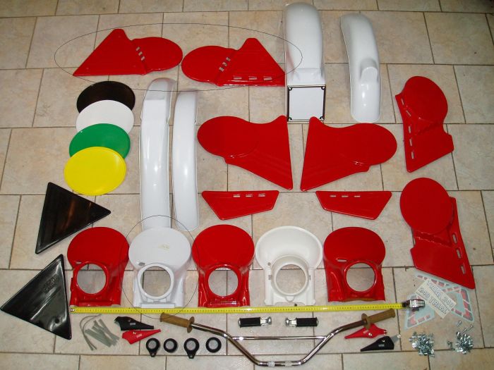

Pour les plaques phare j'ai ça  🙂
regarde sur mon site au chapitre refabrication  😎
