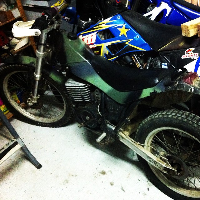

Bonjours, voila comme j'explique dans ma presantation on ma fait un jolie cadeau  🤭  une petite fantic mais comme je ne m'y connais pas trop dans ces machines j'ai besoin d'aide svp 🤭
Pourriez vous m'indique l'annee et le model de manière a commander mes pièces tranquille pour la refaire comme il faut svp
A premiere vue sa serais un 250 je pense, et sur le cadre au niveau de la fourche il y a marquer FN364  😀

Plutot FM364. C'est une 307 de 1990. Cylindrée 239.4cc

Et j'ai trouver une étiquette blanche sur la potence avec écris "DGM52345" je ne sais pas si sa peut être utile pour la reconnaitre.
En tout cas ce qui est sure, c'est que le moteur est un régale !!!! J'ais fait quelque tour de roue vite fait, mise a part qu'il n'y a pas de frein avant elle est très plaisante a conduire  👍  👍
Bonjour et bienvenue
Le numéro d'homologation DGM (Direzione Generale Motorizzazione) ne peut aider que les vrais gourous de la marque. Ce numéro est apposé sur les pièces des motos italiennes, moteur, pot etc... tout ce qui nécessite sur la moto une homologation pour circuler.

Bien sûr cette moto est homologuée. Par contre elle n'a peut etre jamais été immatriculée. ça arrive en trial quand les utilisateurs ne s'en servent qu'en terrain privé.

Selle épaisse because selle rando. Fourche inversée donc 307 min. ça pourrait etre aussi une 309 de 1991. Faudrait gratter le vert ONF pour retrouver la déco originelle. En s'emmerdant beaucoup, ce sera possible de la passer aux Mines mais il y aura aussi la possibilité de trouver une carte grise d'une épave dans les petites annonces. Mais ça sera difficile avec ce type fm364, la plupart ont le type fm403. (le type fm364 est apparu avec le 303 en 87).
