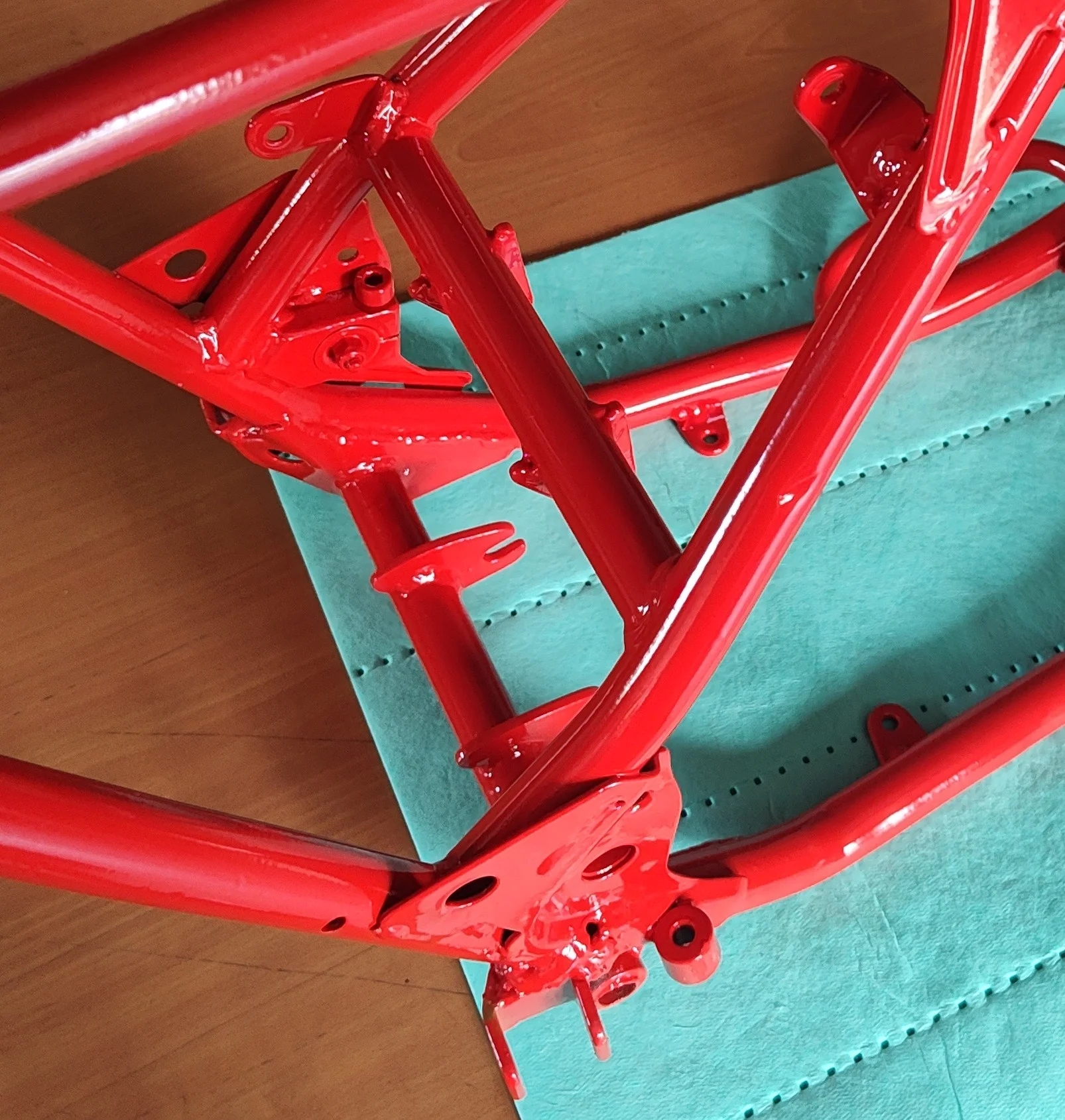

C'est proche du rouge Ferrari des années eigties ...3024 j ai lu .!?
Tapez : # la vie de l Abel Barrique Forum Fantic .#   Les veinards auront des Fantic....  les pas vernis auront des Pětoires...×) sBB.pour vous sévir... Bin oui, on apprend pas à 1 vieux grimaceux, à faire le sage....quoi que !?
Motorrad/Motorräder : Des Tic et des Toc...la Mécanique nous nique , Monique .
9393 beiträge 223223 bilder
Verfasst am 17-07-2026, um 20:59
On l'appelle plus communément le rouge pompier ​ou le rouge signalétique 🤭​😄​😁​!!!
Rouge Ferrari, je n'aurai pas osé ...

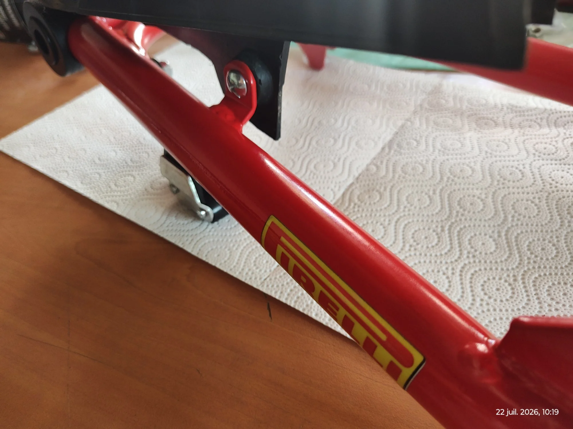

Nickel ce rouge 3020.

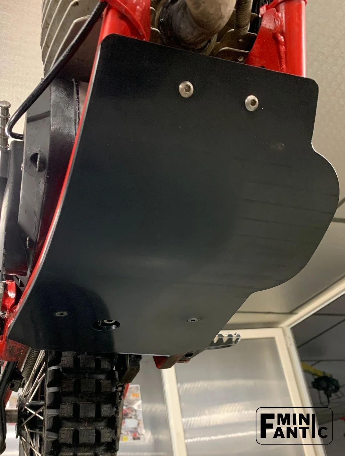

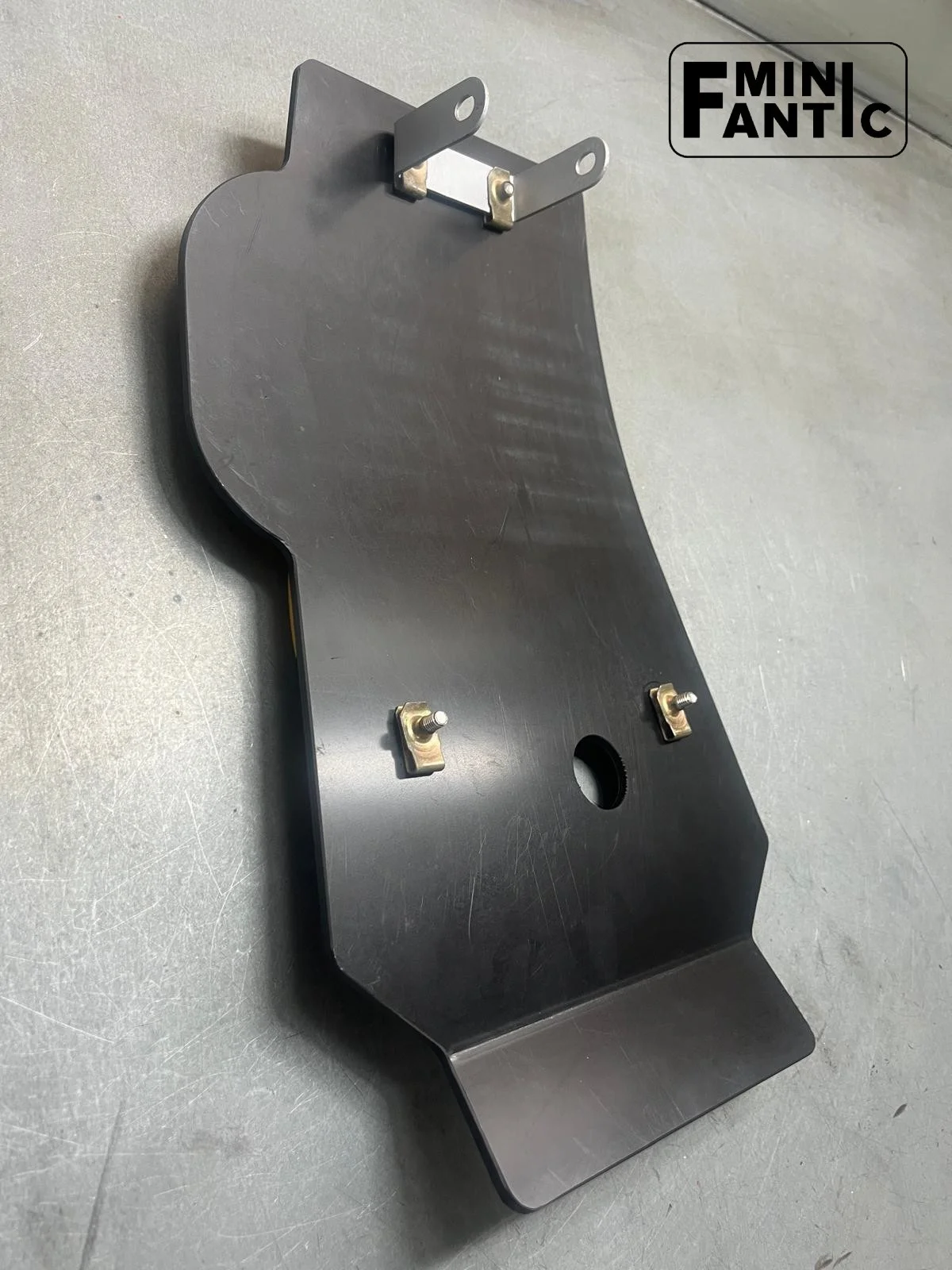

Pourquoi avoir changé le sabot de protection ?
Tout simplement pour une question de maintenance :
Sur le sabot d'origine, l'étrier de fixation prend place sur le support de fixation avant du moteur, mais il est solidaire du sabot !
Pour déposer le sabot définitivement, il faut enlever le moteur pour avoir accès aux deux dernières vis de fixation sur le cadre, c'est pas top.😡​.
Tout le génie d'un accessoire c'est d'être facilement démontable, c'est le cas avec le sabot miniFantic
(et certainement d'autres) car l'arceau de fixation reste à sa place et le système d'attache par 4 agrafes permet de le déposer rapidement pour faire une vidange ou un nettoyage express !👍​1000009098_637.webp

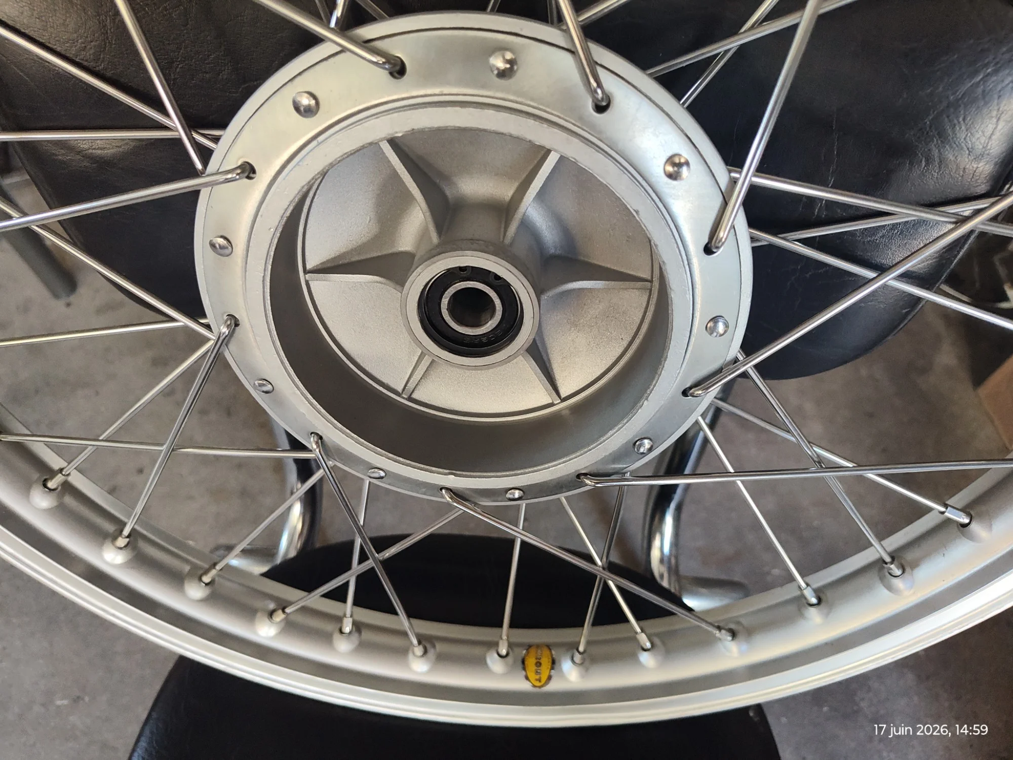

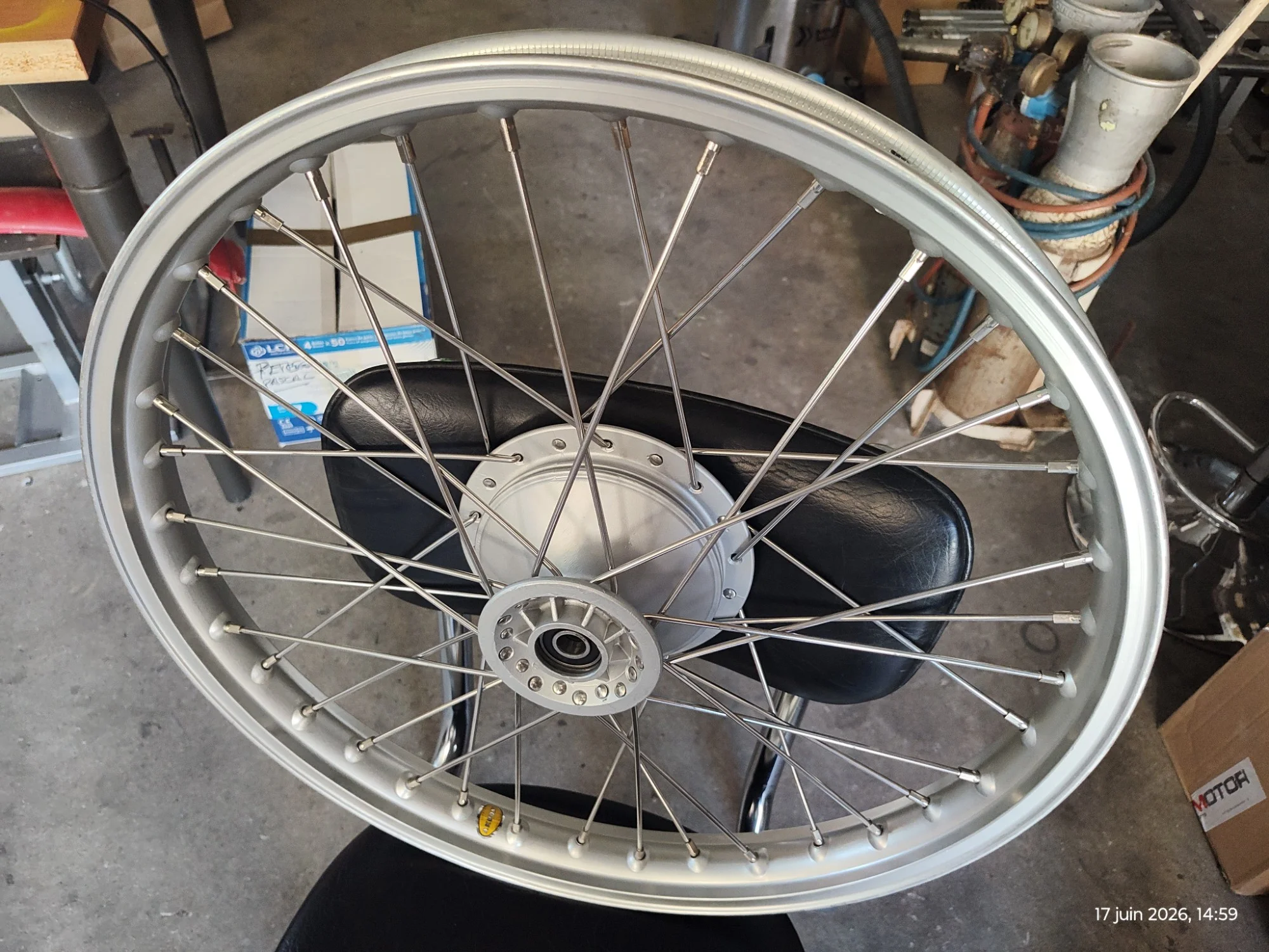

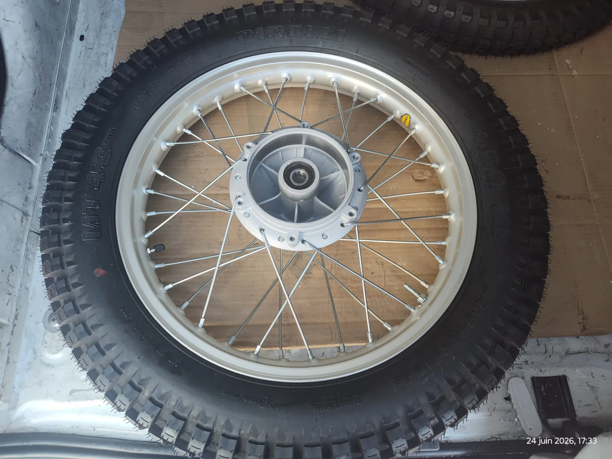

Les roues et les flasques sont prêtes ...

Bien le sabot 👍
Si tu as remarqué, sur le cadre du 200, les pattes de fixation inférieure AR sont en U ! Il y a une raison 😁

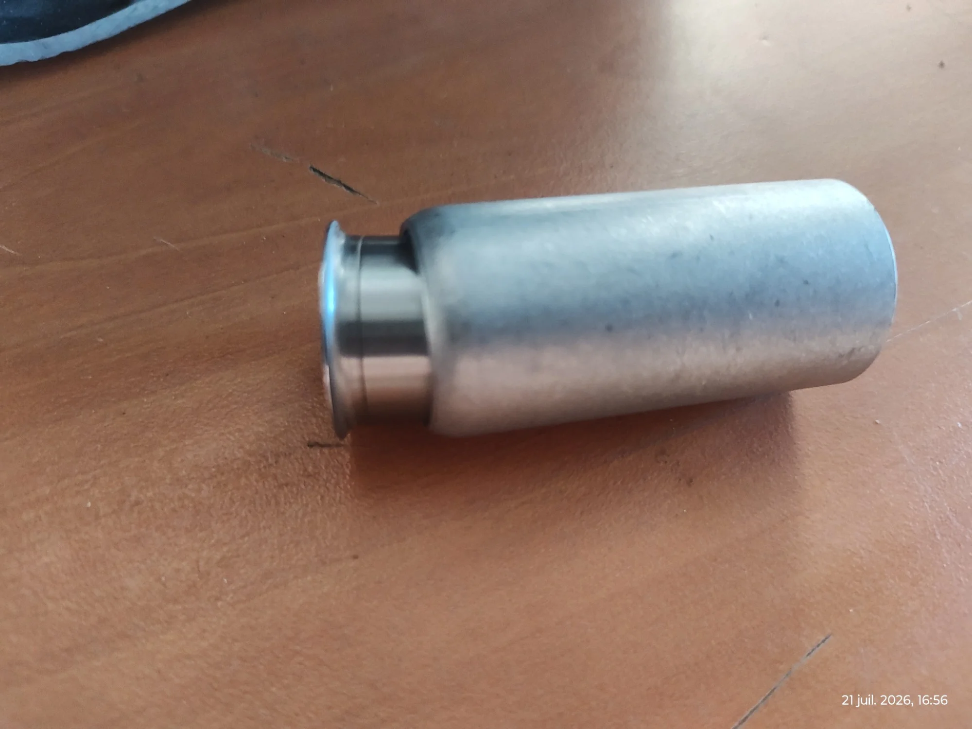

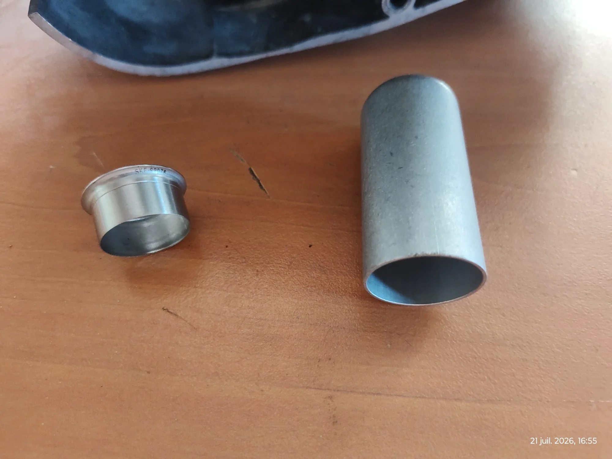

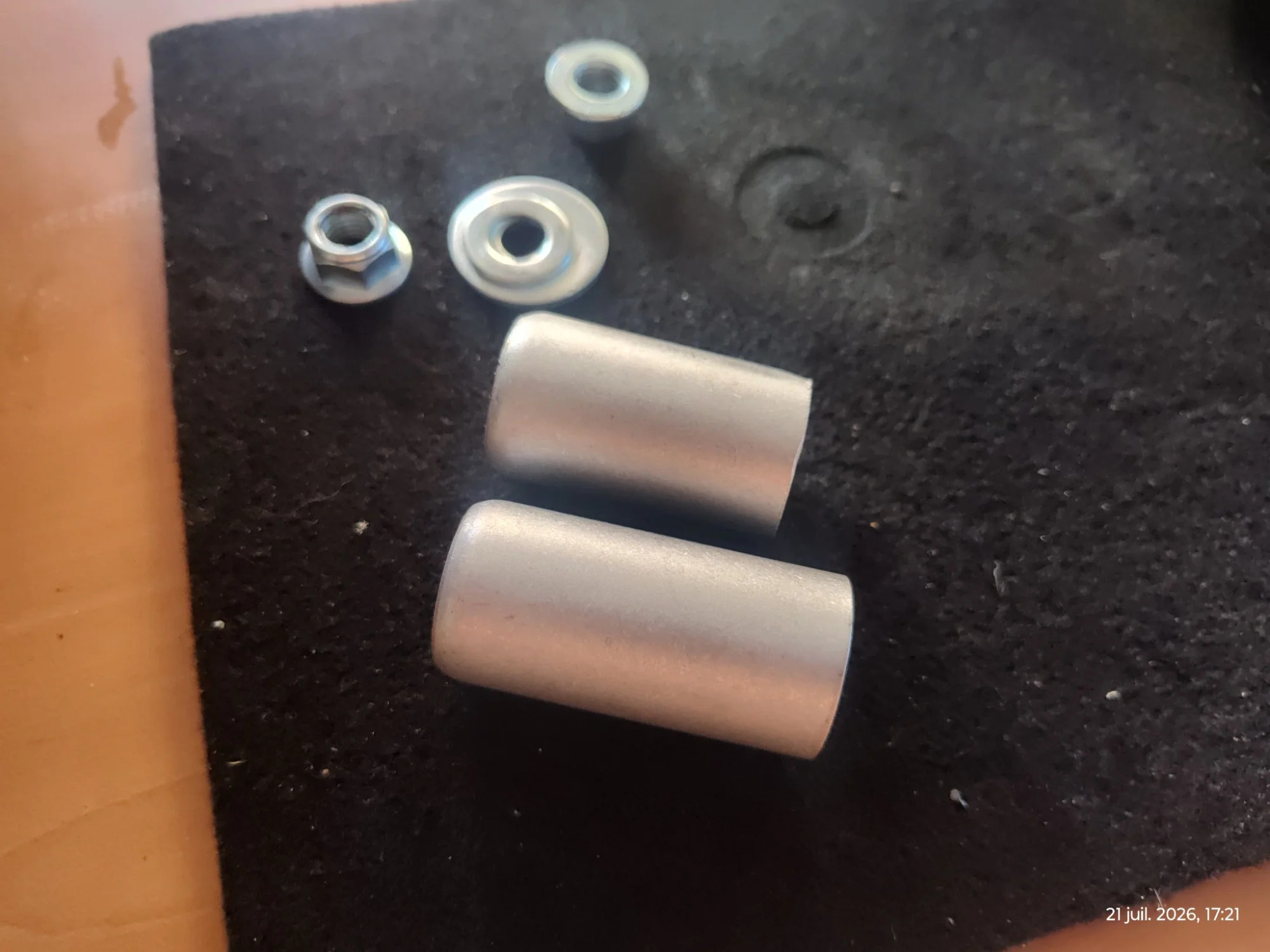

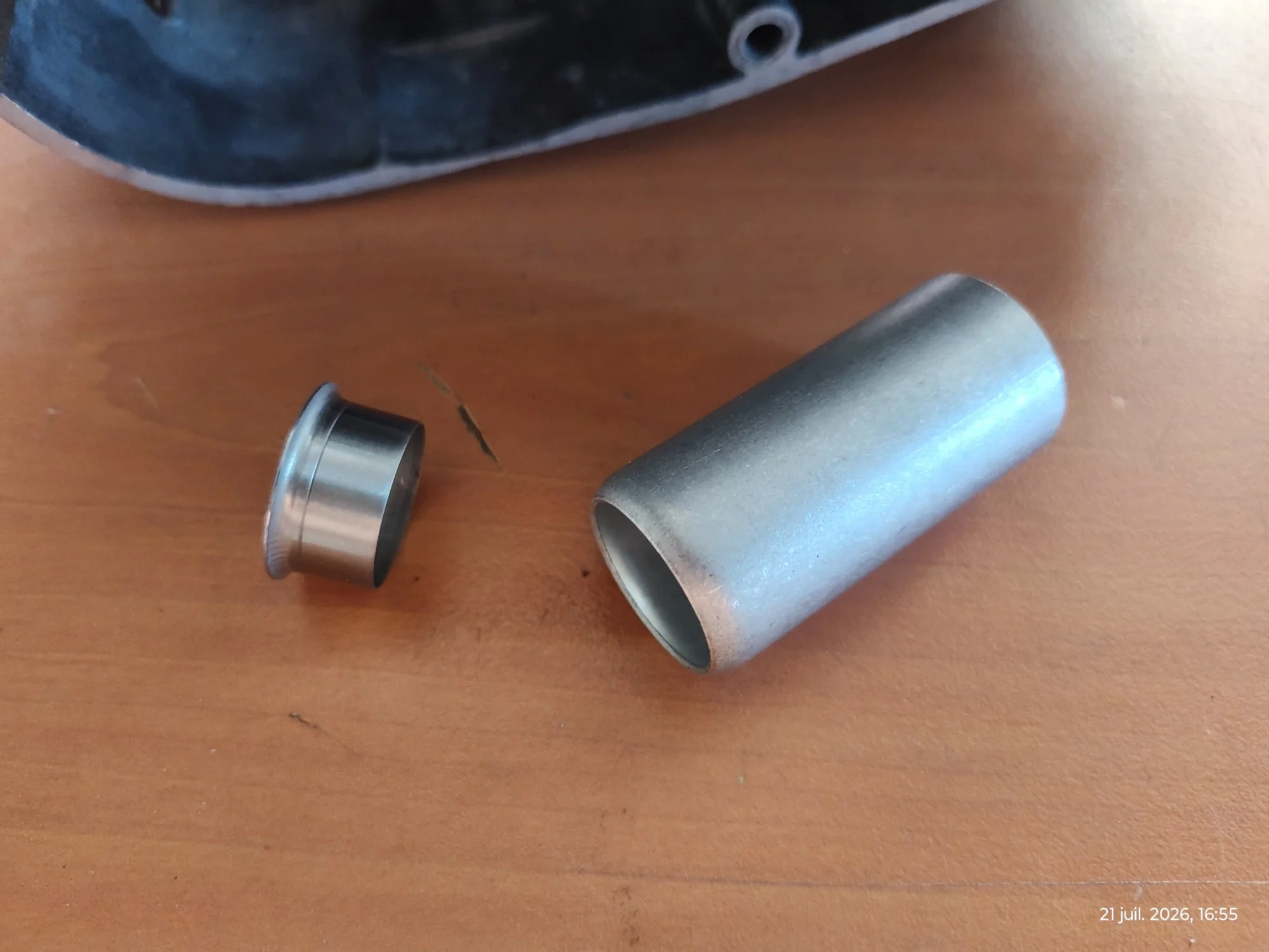

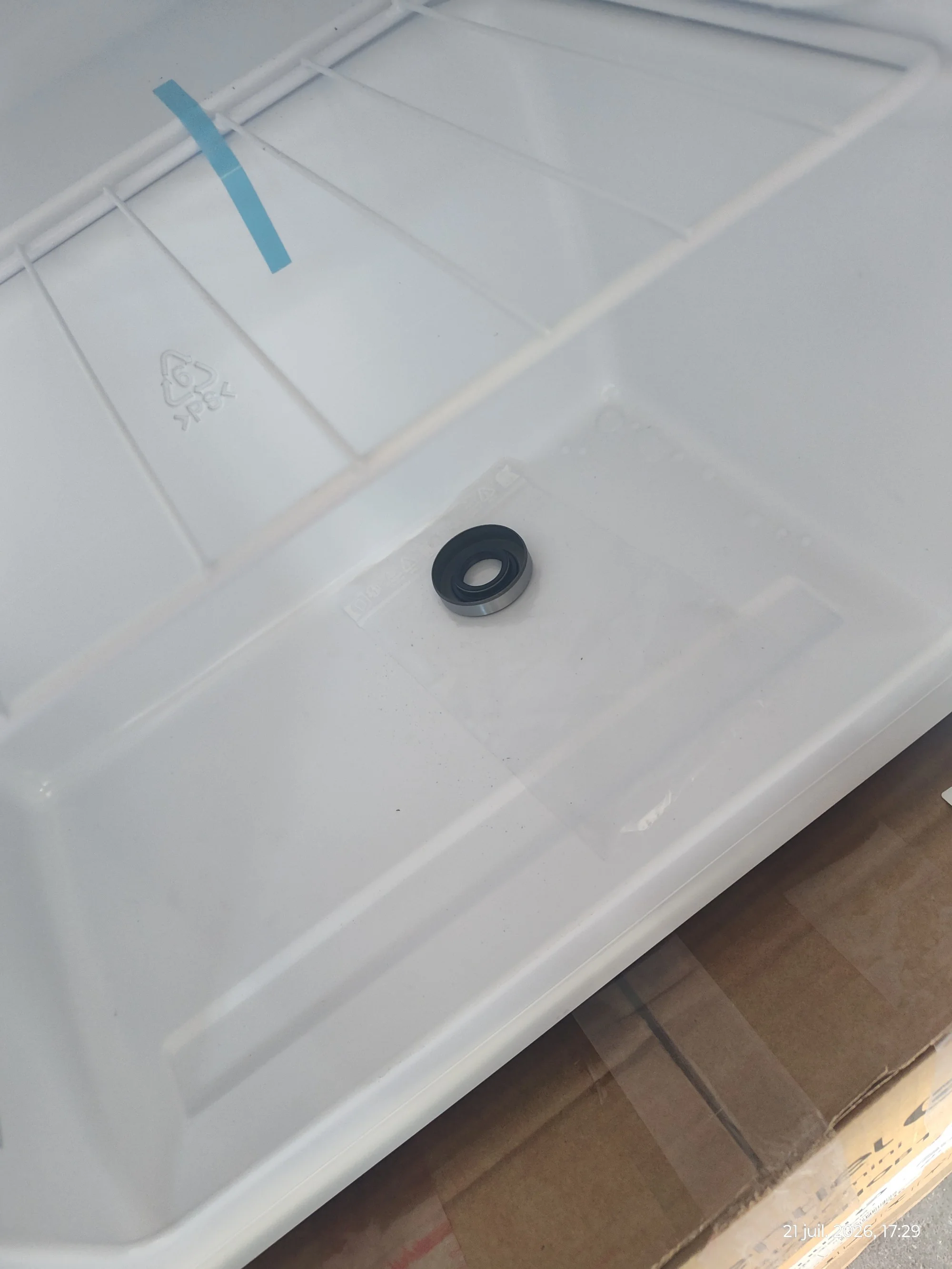

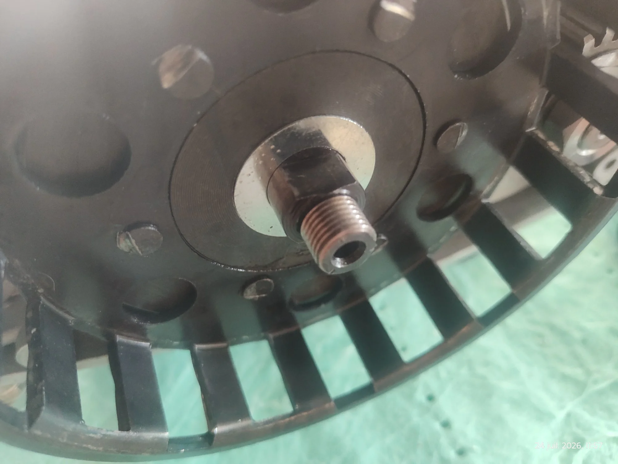

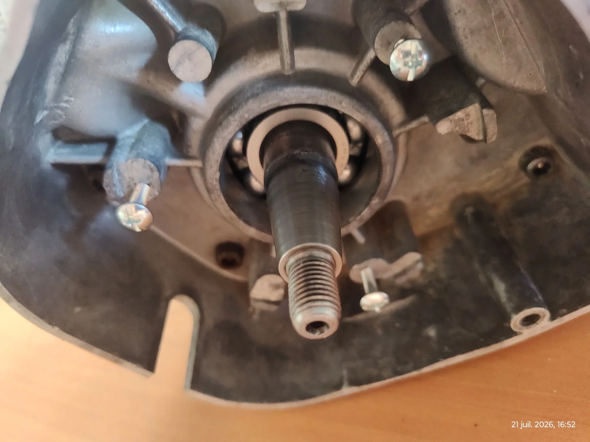

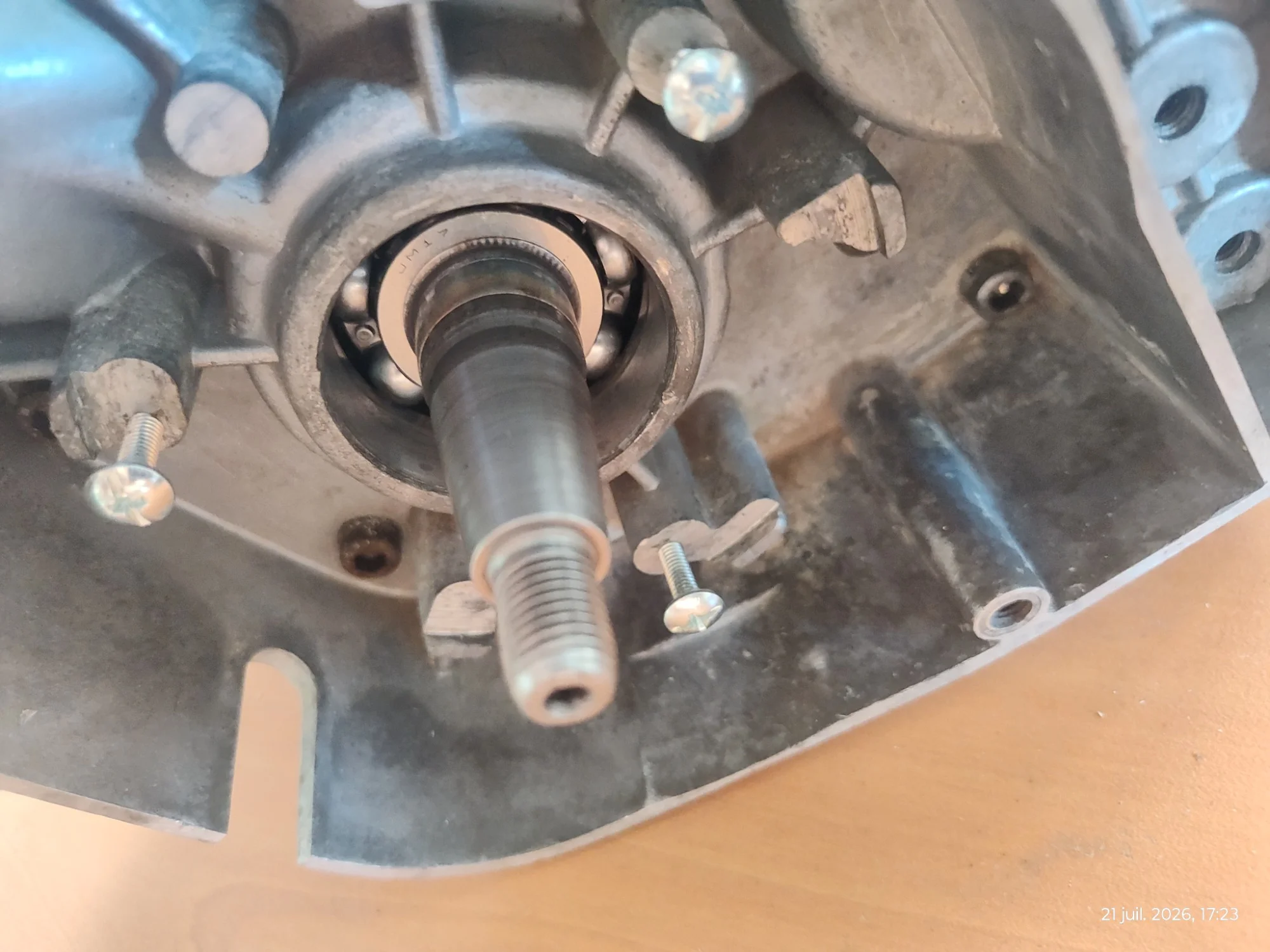

J'ai reçu mon deuxième Speedy Sleeve et je vous propose de l'installer en images :1000009114_718.webp
Le Speedy Sleeve fait un diamètre de 20mm et a 11mm de longueur.1000009115_533.webp1000009116_747.webp
On comprend mieux sur cette photo la forme évasée du guide qui va épouser naturellement le coin avec rebord du Speedy Sleeve.1000009113_516.webp

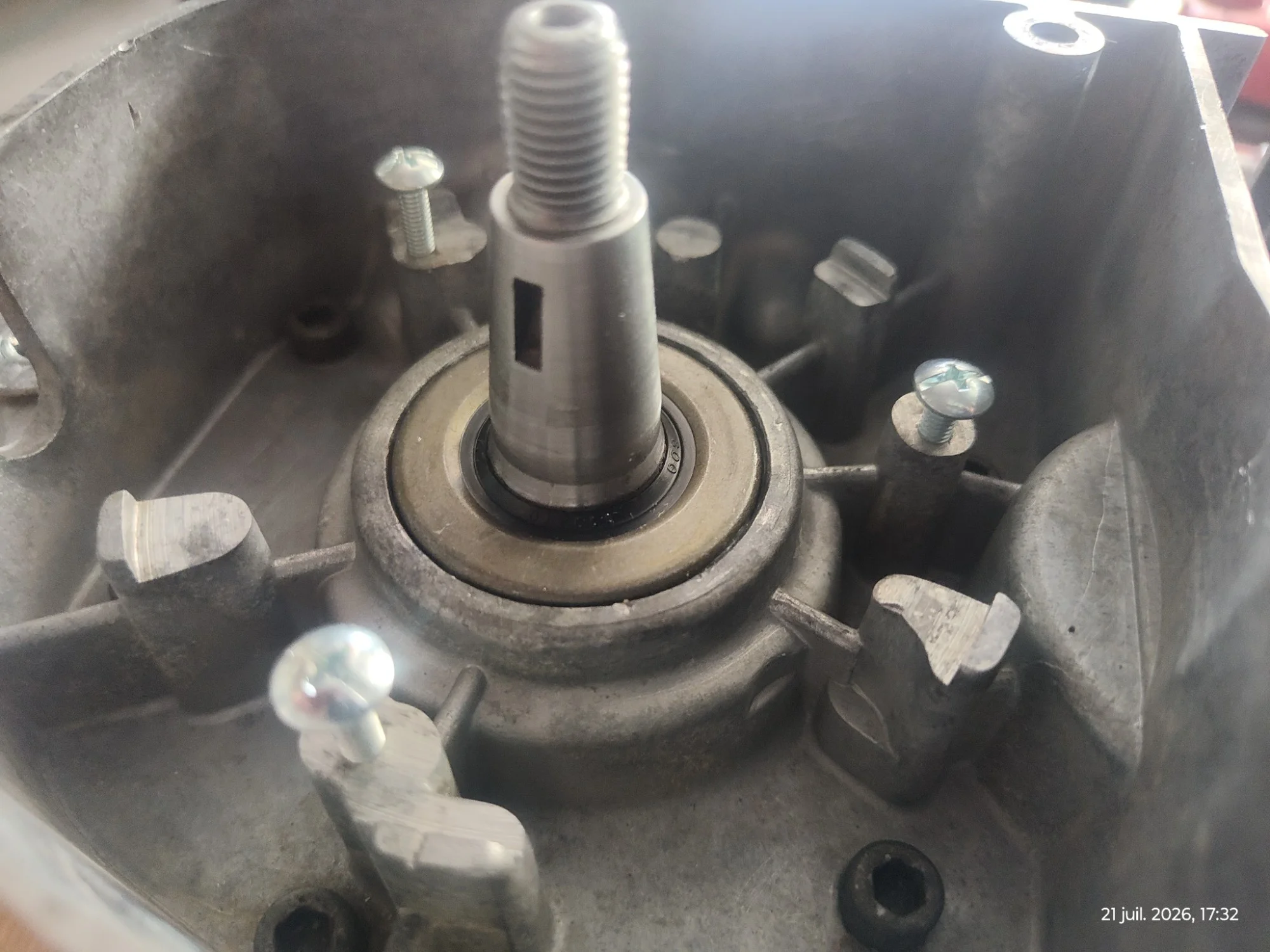

On voie bien que la portée du maneton côté allumage est également abîmé.

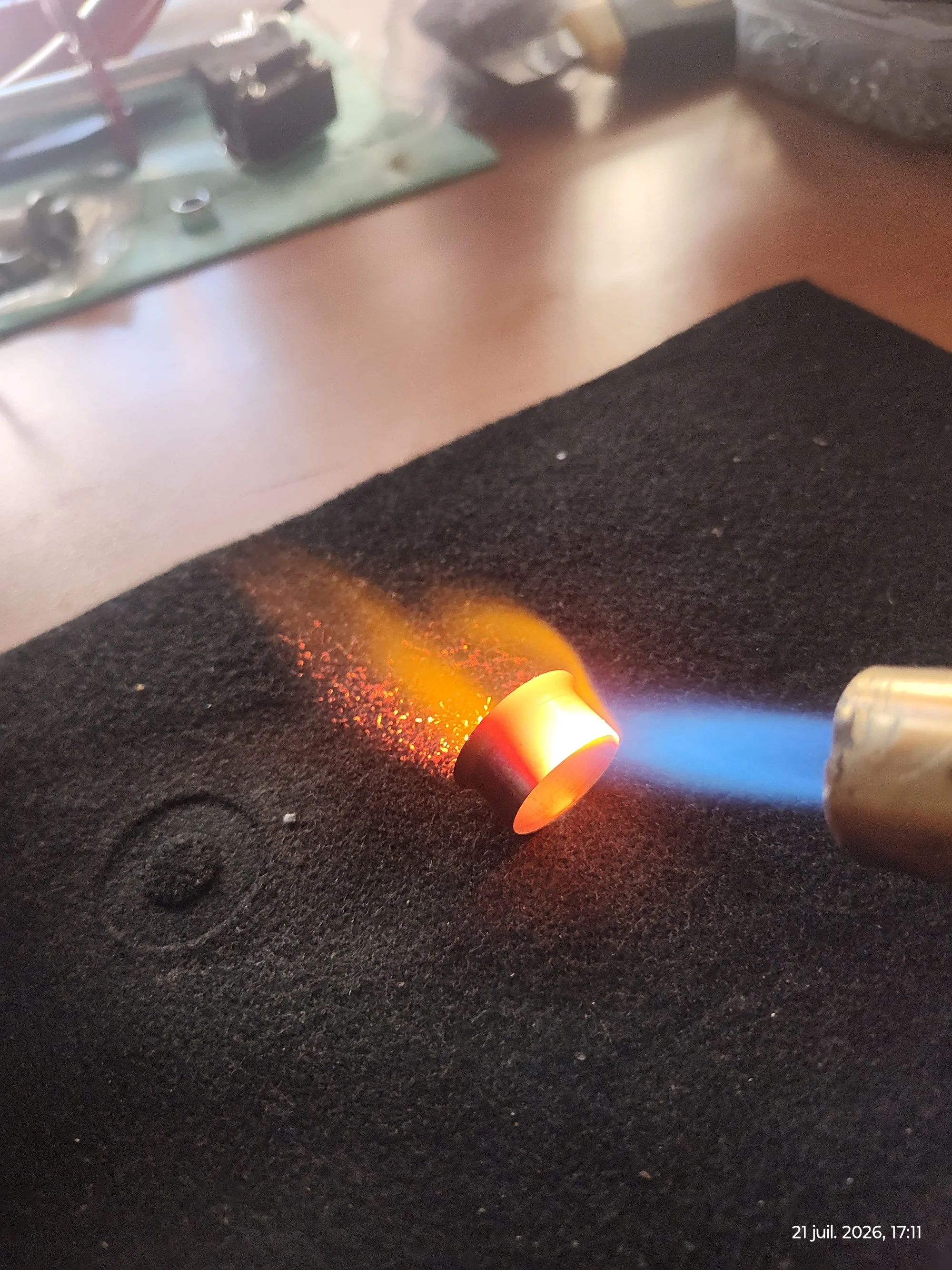

Idéalement on chauffe le Speedy Sleeve pour que la matière se dilate: j'utilise un tissu en carbone ignifugé acheté à un prix dérisoire sur Aliexpress : c'est top pratique et c'est dispo dans toutes les tailles.
Couverture de protection ignifuge en feutre de Fiber de carbone, équipement et fourniture de soudage ignifuge résistant aux hautes températures
a.aliexpress.com/_EjRRNl4

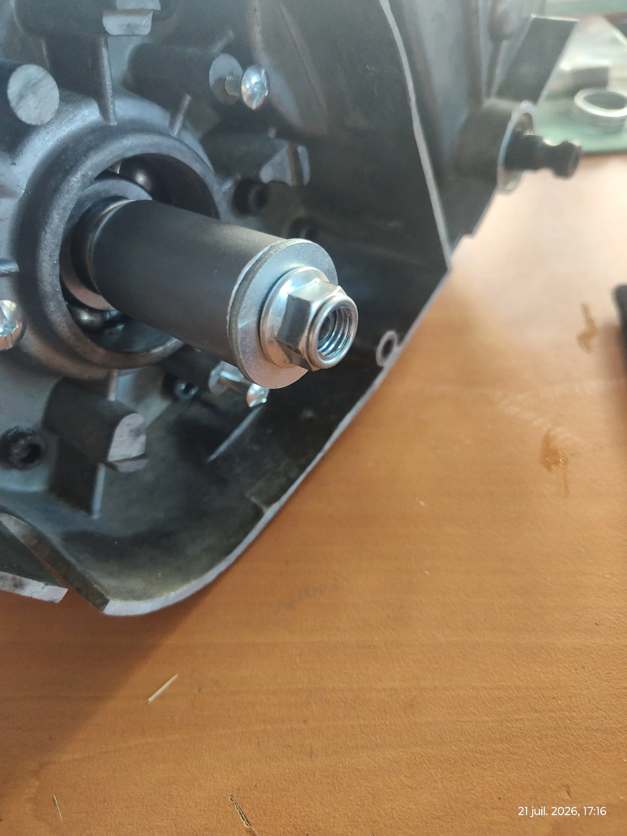

On attrape le Speedy Sleeve avec une petite pince à bec long et on le positionne sur l'arbre.
Deux coups de maillet plus tard, inutile d'insister pour ne pas abîmer le filetage de l'arbre, on passe au plan B :
Nous allons utiliser le guide, libre à vous de le couper à une longueur utile.
On bloque l'embiellage...
On met en tension le guide avec une rondelle (ou plusieurs) et un écrou et on visse, jusqu'à pousser le Speedy Sleeve contre le roulement.
Opération réussie, il est en place, l'arbre est sauvé.

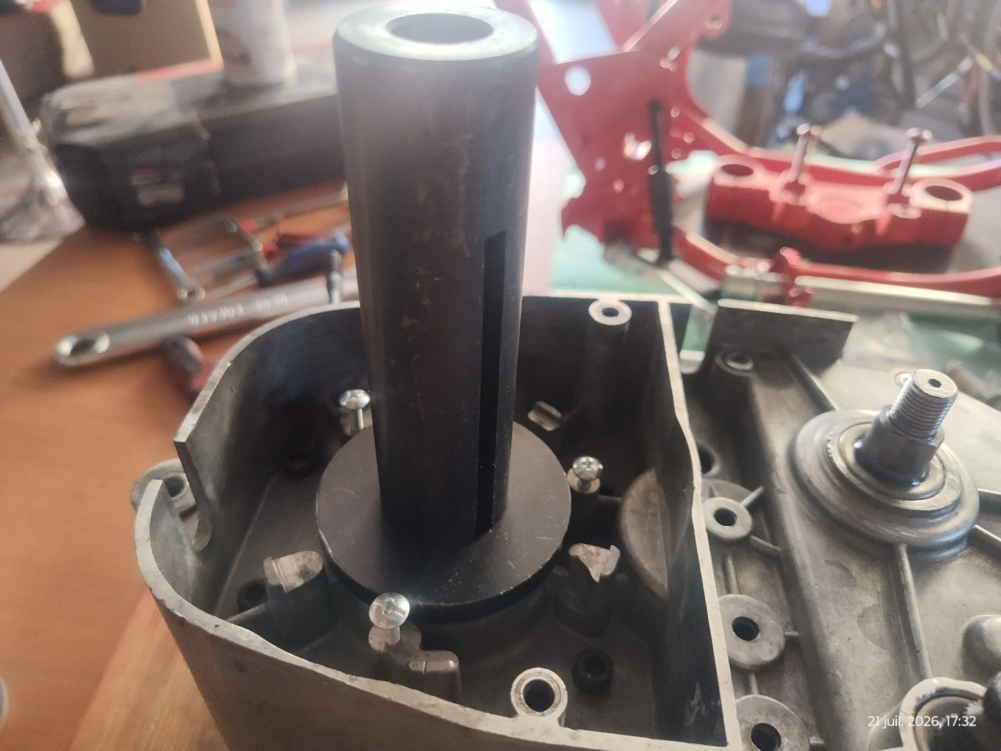

On récupère le spi qui dormait au froid :
On positionne le spi, après l'avoir graissé et
on tape sur l'outil qui va bien : le fameux tire embiellage.
Le spi est définitivement en place.

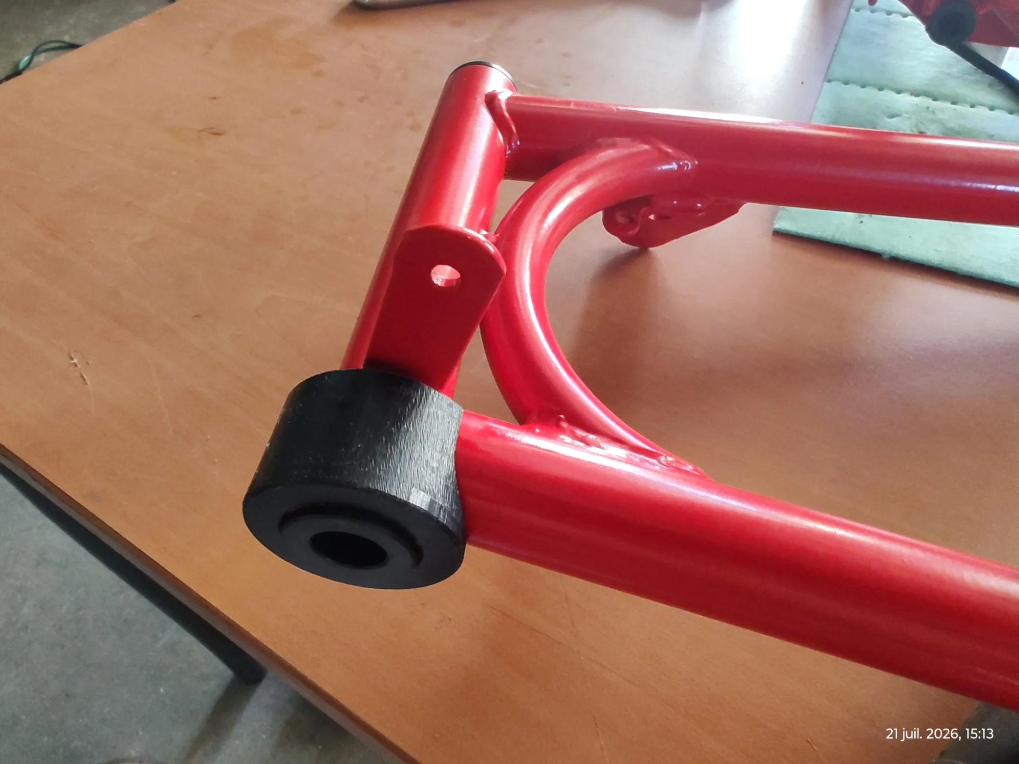

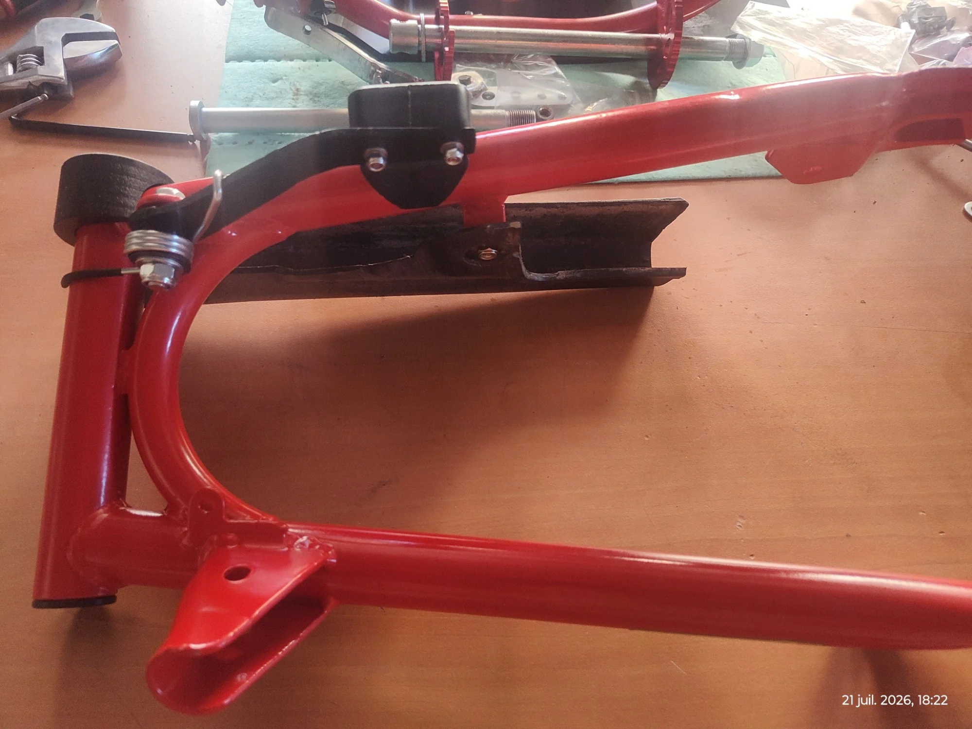

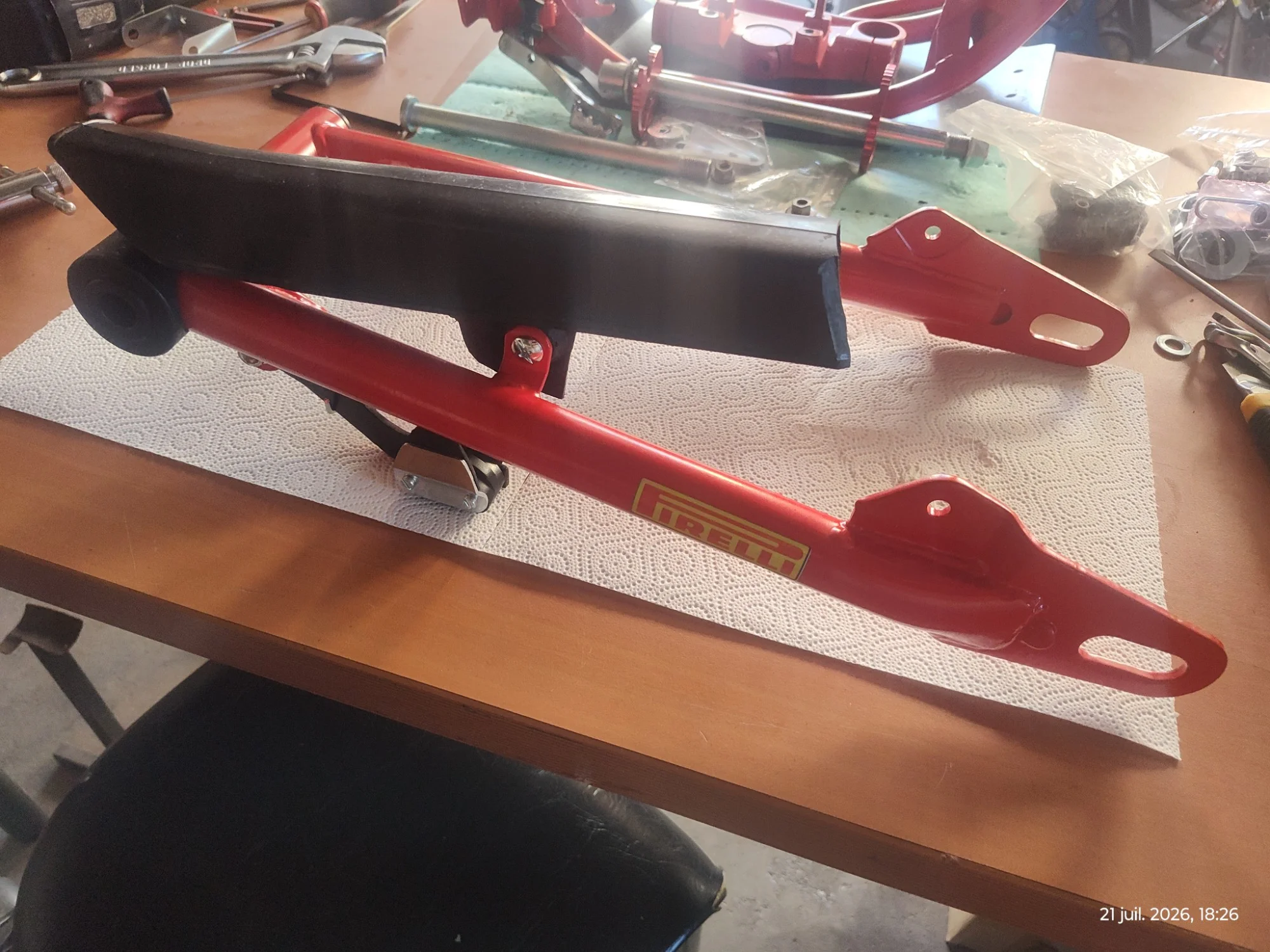

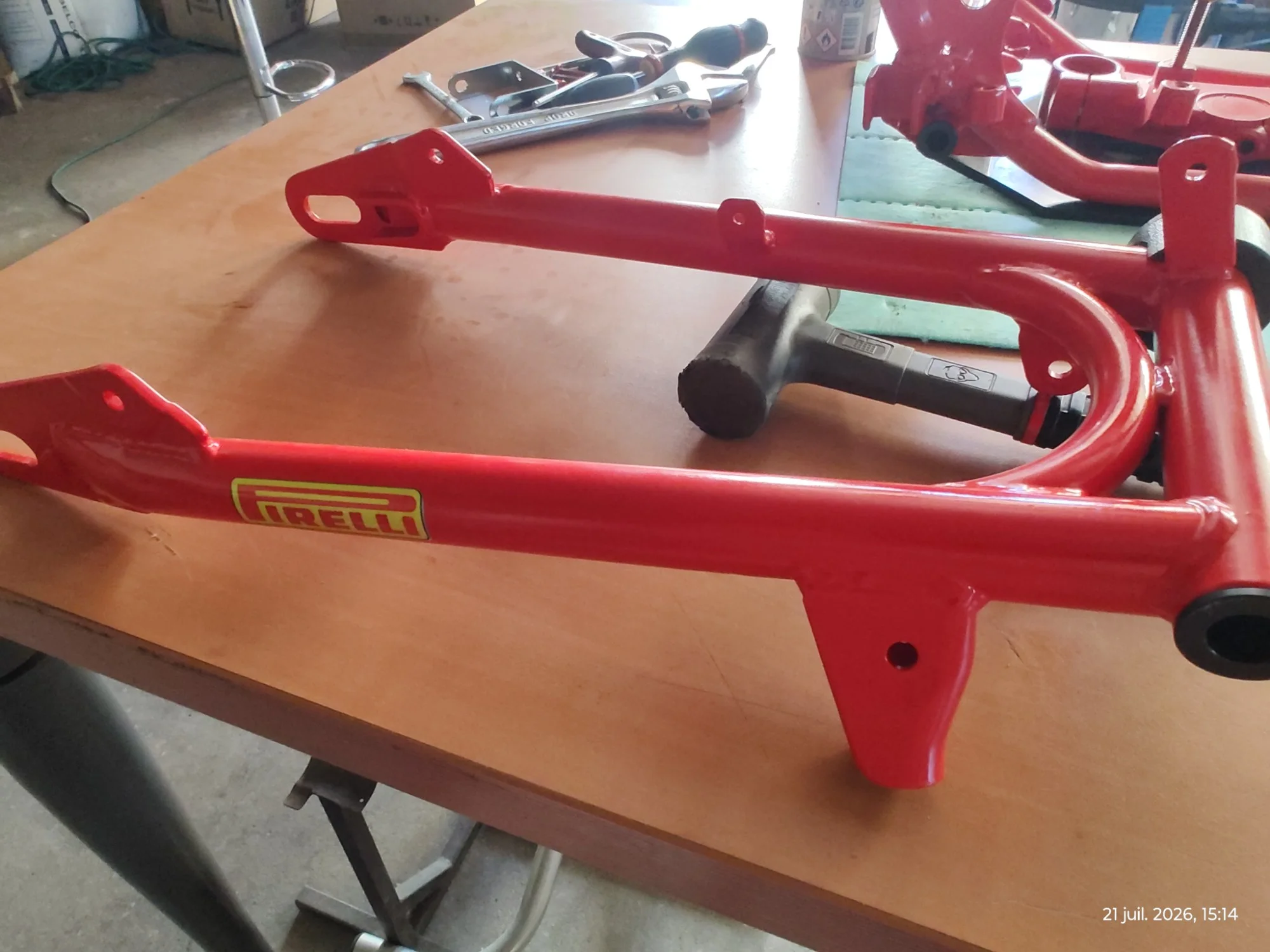

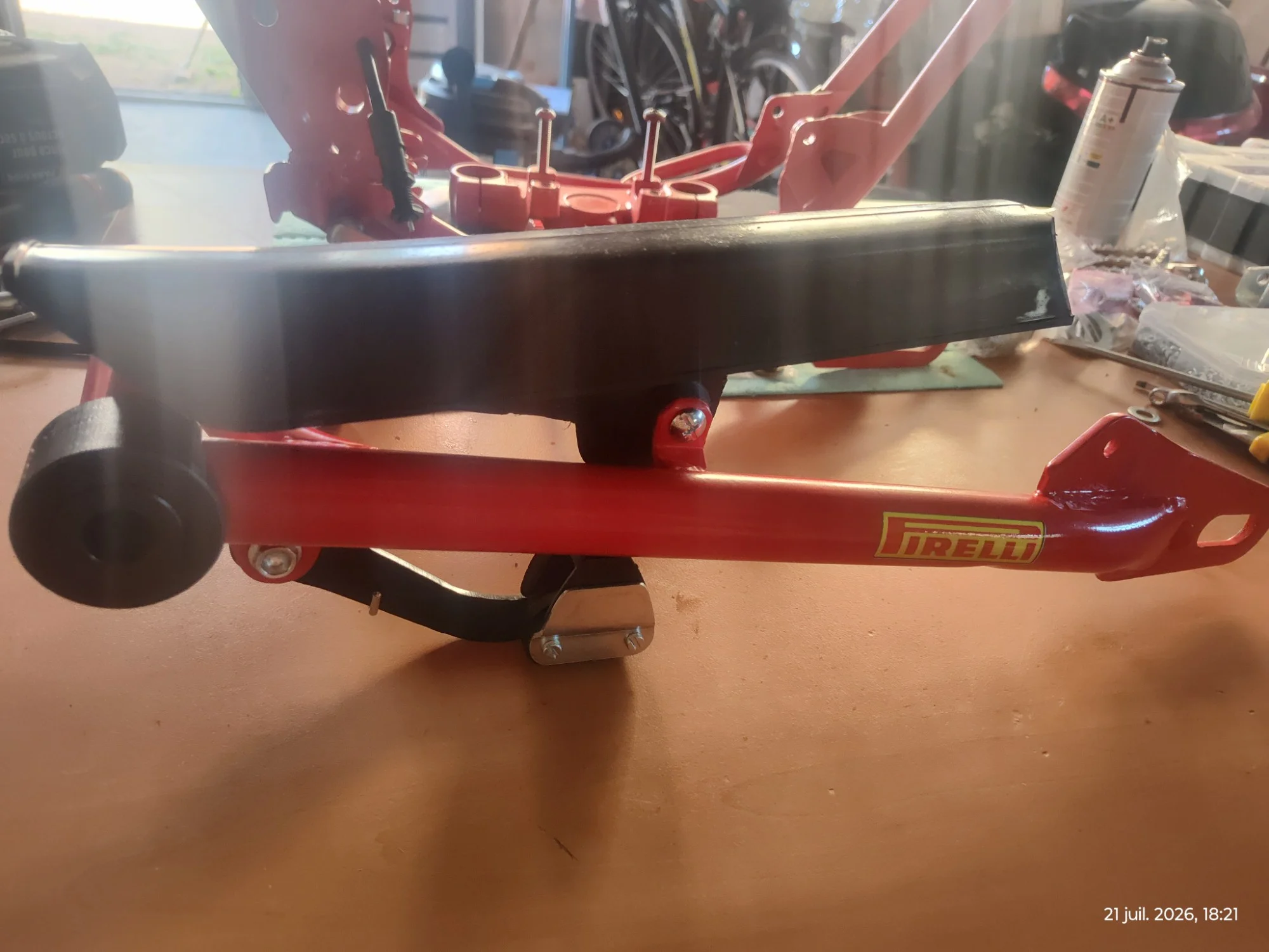

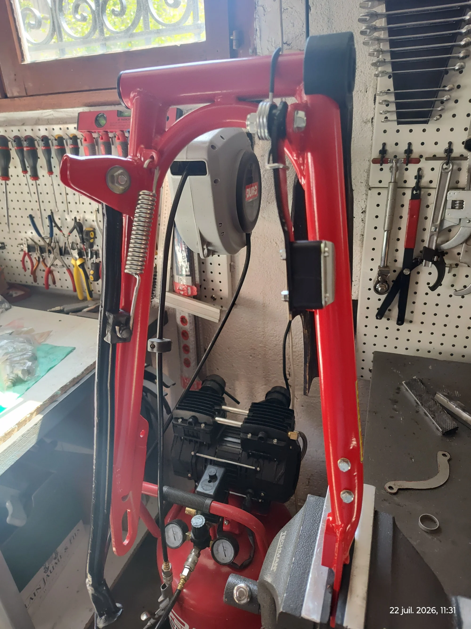

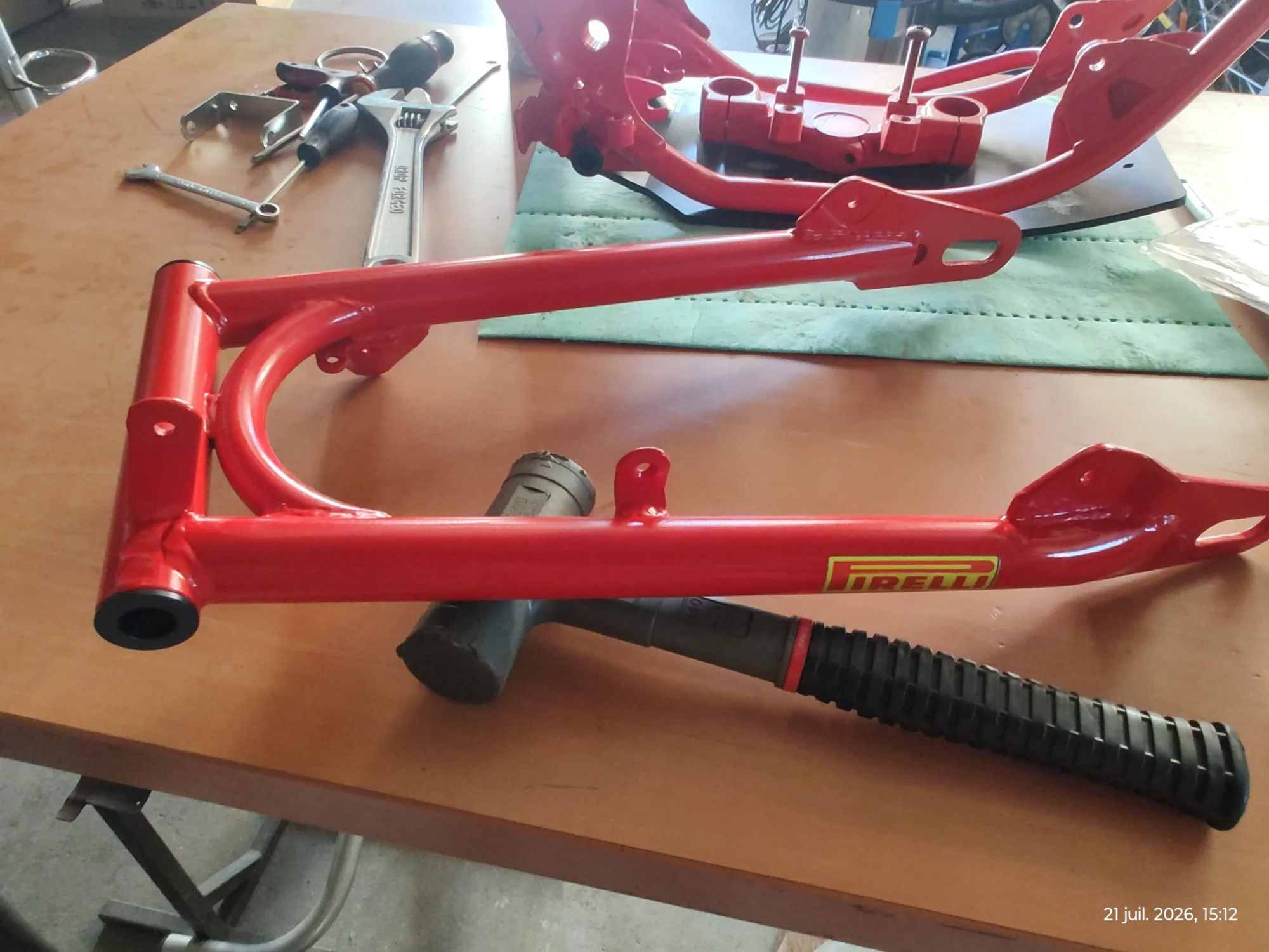

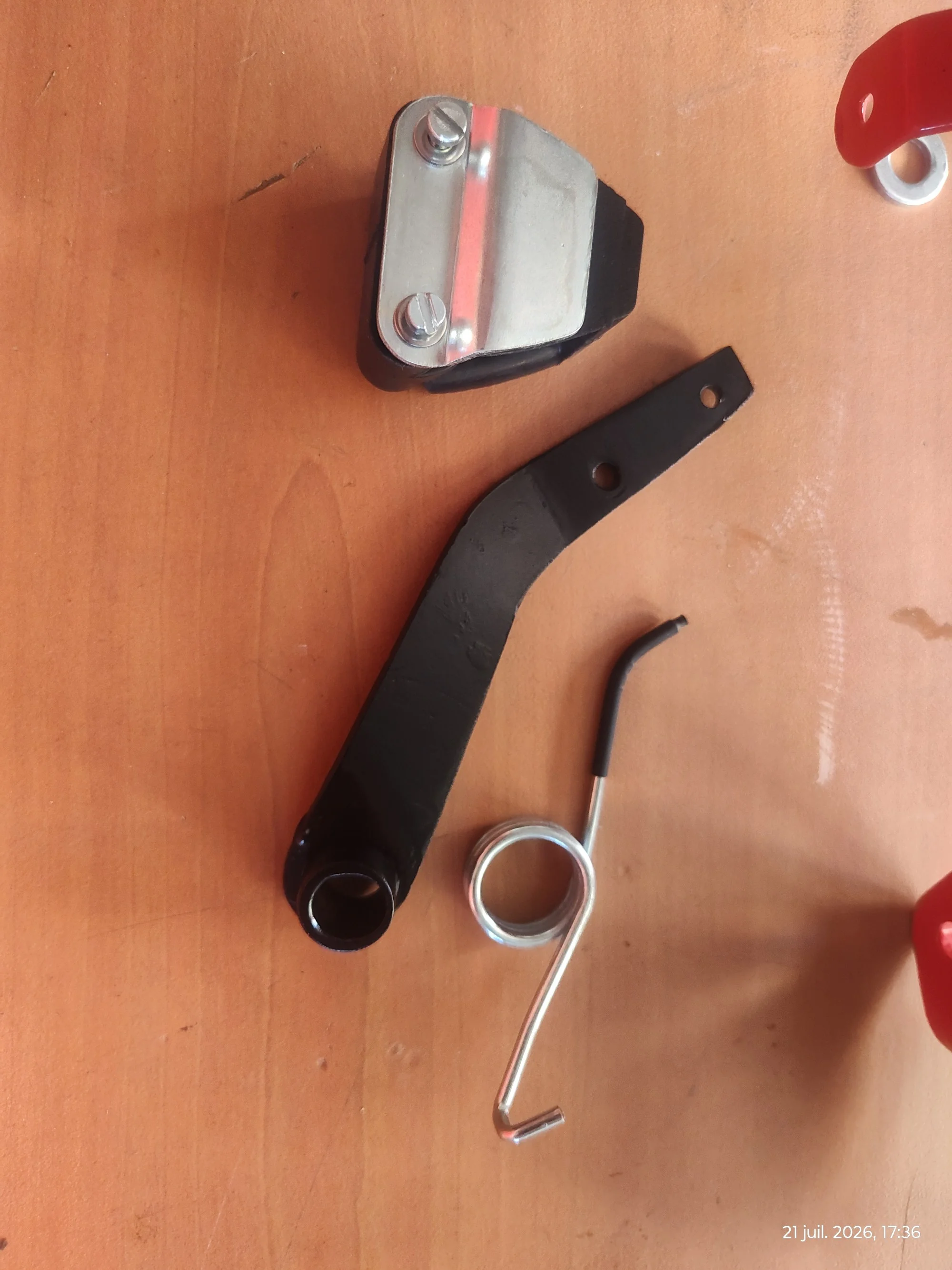

Je passe au bras oscillant, pour cela il faut préparer quelques accessoires dont le tendeur de chaîne :
Celui-ci est accessoirement équipé d'un patin de provenance anglaise " In motion" . Attention ce patin est plus petit que l'original, il vous faudra l'adapter à la patte.
Vous remarquerez également la petite gaine thermo sur le ressort pour éviter d'abîmer la peinture du bras.
Installation des bagues du bras oscillant "miniFantic" et de la protection de bras de la même provenance : la matière est top car elle n'est pas cassante comme les bagues Fantic.
miniFantic nous fait bénéficier de la qualité des matières actuelles pour les pièces Fantic 200 d'époque, c'est remarquable.
1000009130_193.webp1000009131_340.webp1000009132_295.webp1000009133_331.webp1000009136_140.webp

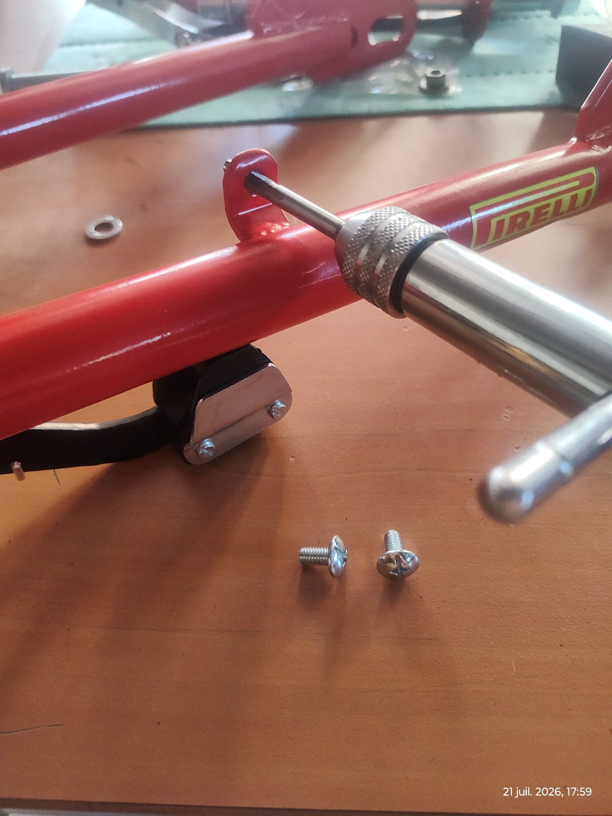

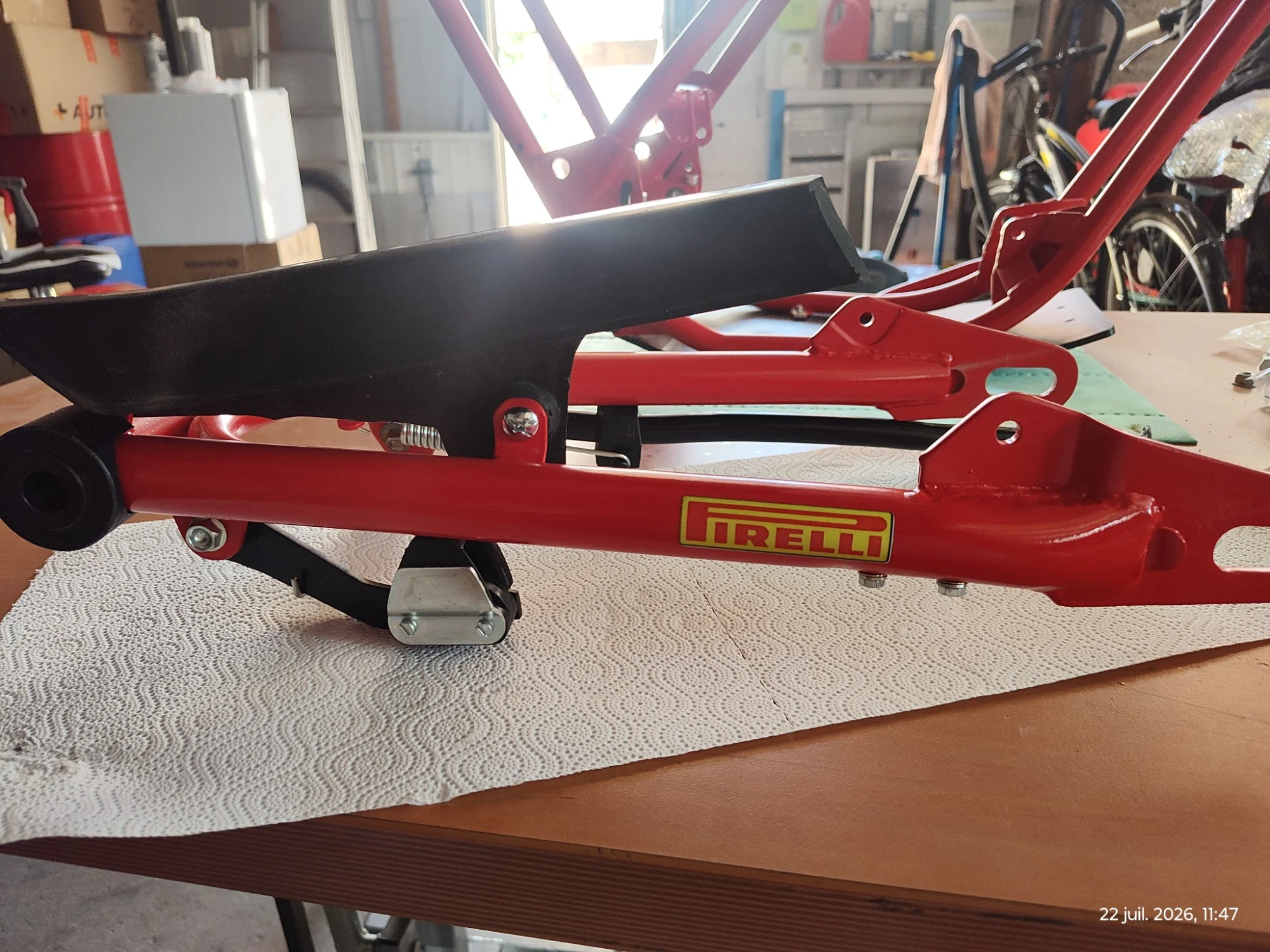

Voilà, après fixation du tendeur, fixation de la protection de chaîne que j'ai coupé parce qu'elle était abîmée côté chaîne.

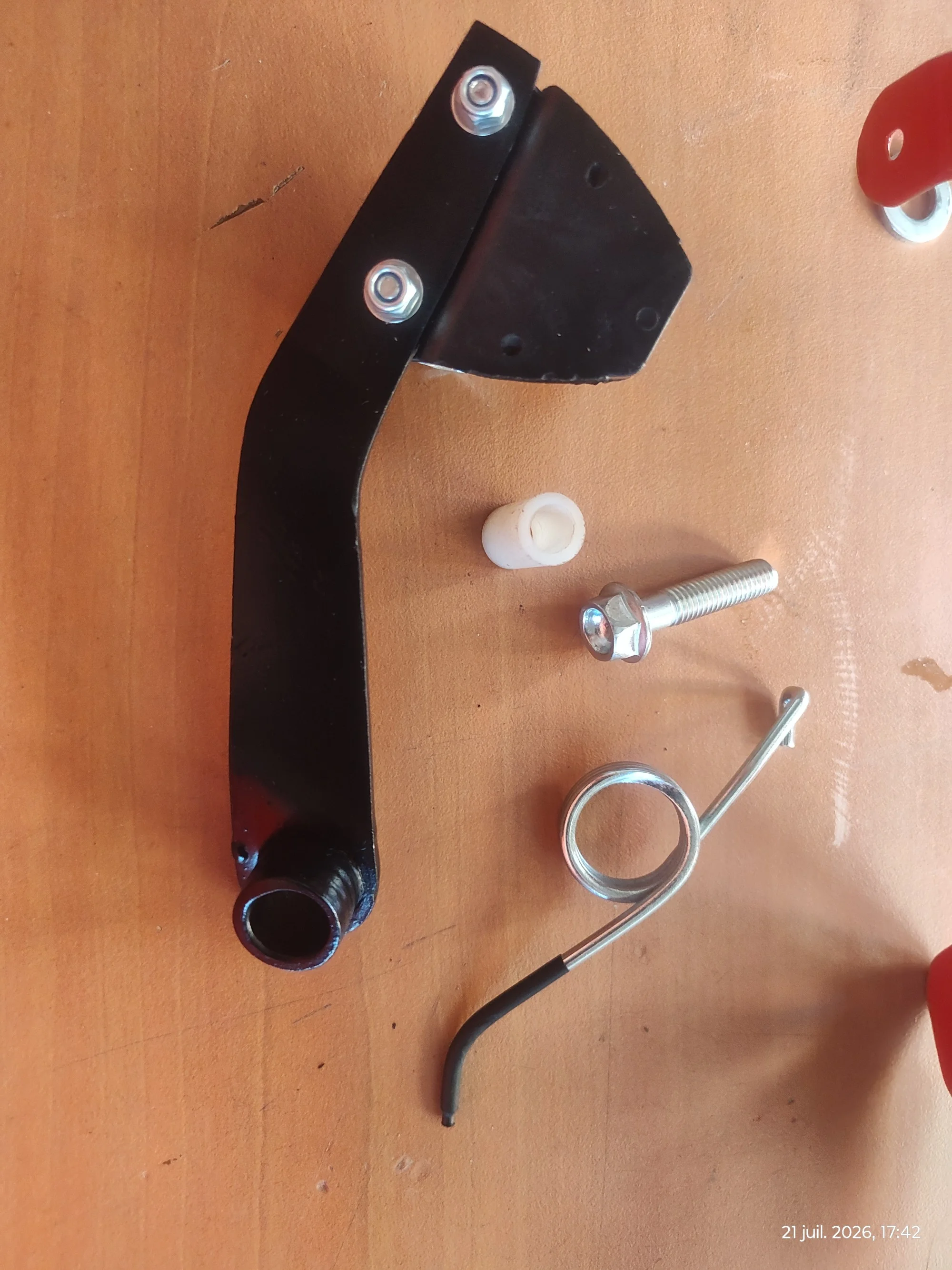

Il ne reste plus qu'à fixer la béquille.

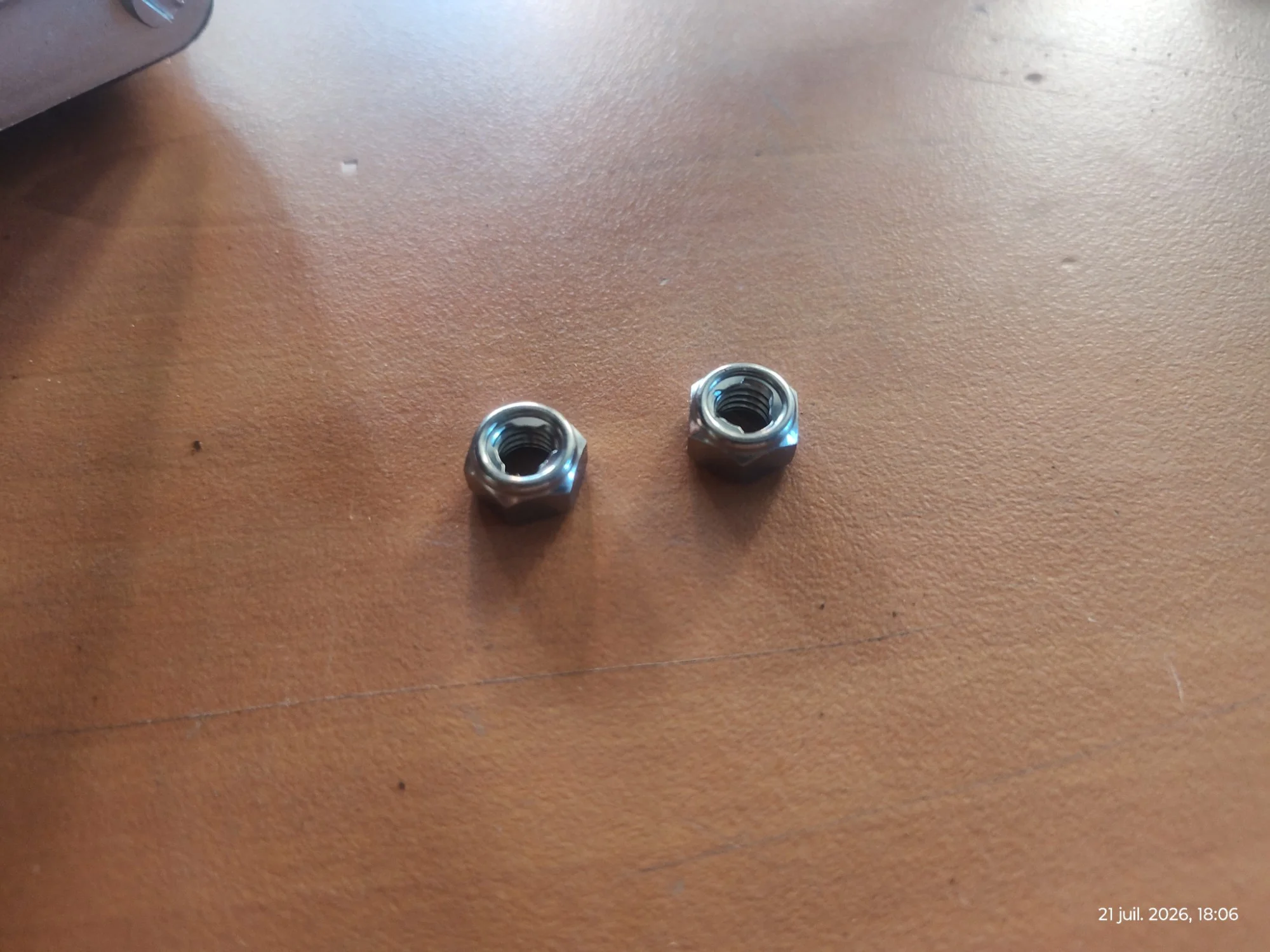

Question visserie, hormis le moteur parce que l'on ne peut pas faire autrement, je banie totalement les vis CHC et cruciforme de la partie cycle, j'utiliserai que des têtes hexagonales qui ne se chargent pas de terre ...
Le bras oscillant est strictement d'origine, mais il aurait mérité quelques aménagements :
- Je peux mettre un graisseur côté axe de bras oscillant.
- Le système de fixation des amortisseurs sur le bras oscillant n'est pas très sérieux : généralement on soude un U, chose qui a été fait sur la Fantic 240 ...
- Je n'ai pas soudé de patte pour fixer une éventuelle sécurité vers la couronne, mais j'envisage de percer deux emplacements pour y loger 2 écrous à sertir qui me permettront de fixer à terme une future protection vers la couronne ...1000009135_392.webp

62 ans3333 beiträge
Verfasst am 21-07-2026, um 21:51
Travail remarquable Monsieur Fantastique 👍​ 😍​

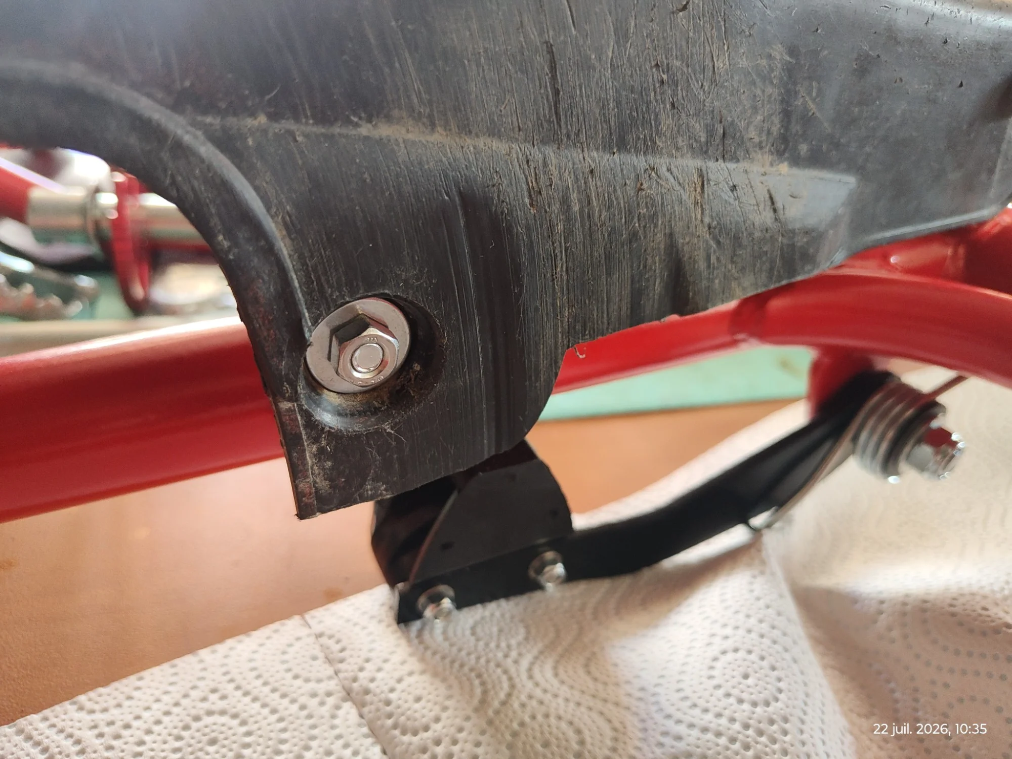

Juste pour pinailler, j aurais fait passer la petite plastique du protege chaine devant l oeillet soudé sur le BO plutot que derriere.
Verfasst am 21-07-2026, um 22:32
Malheureusement ce n'est pas possible !!!
Le carter de chaîne en plastique injecté est équipé d'un déport pour sa fixation qui m'oblige de le monter dans ce sens.
Je me rappelle qu'au démontage la vis était bien abîmé par le passage de la chaîne ...
Ainsi que les stigmates de l'usure du pneu arrière...
La Béquille et les vis de fixation de sécurité sont installées.

Non, c'est juste un papier collé de l'excellent tuto de "Thierry
71" et le logiciel de création qui est une petite perle de simplicité ...

ton carter de chaîne est monté correctement ! D’origine il est bien plus large et descend jusqu’au tendeur !
Motorrad/Motorräder : Fantic 125TX250 78 et 80 ,200, 240 Pro, 300 Pro, 125 série 1, 301, 303 série 2, 245, 305 et 50 Kid.
Verfasst am 22-07-2026, um 20:06
Oui, j'ai coupé la partie arrière du carter de chaîne qui était abîmée.

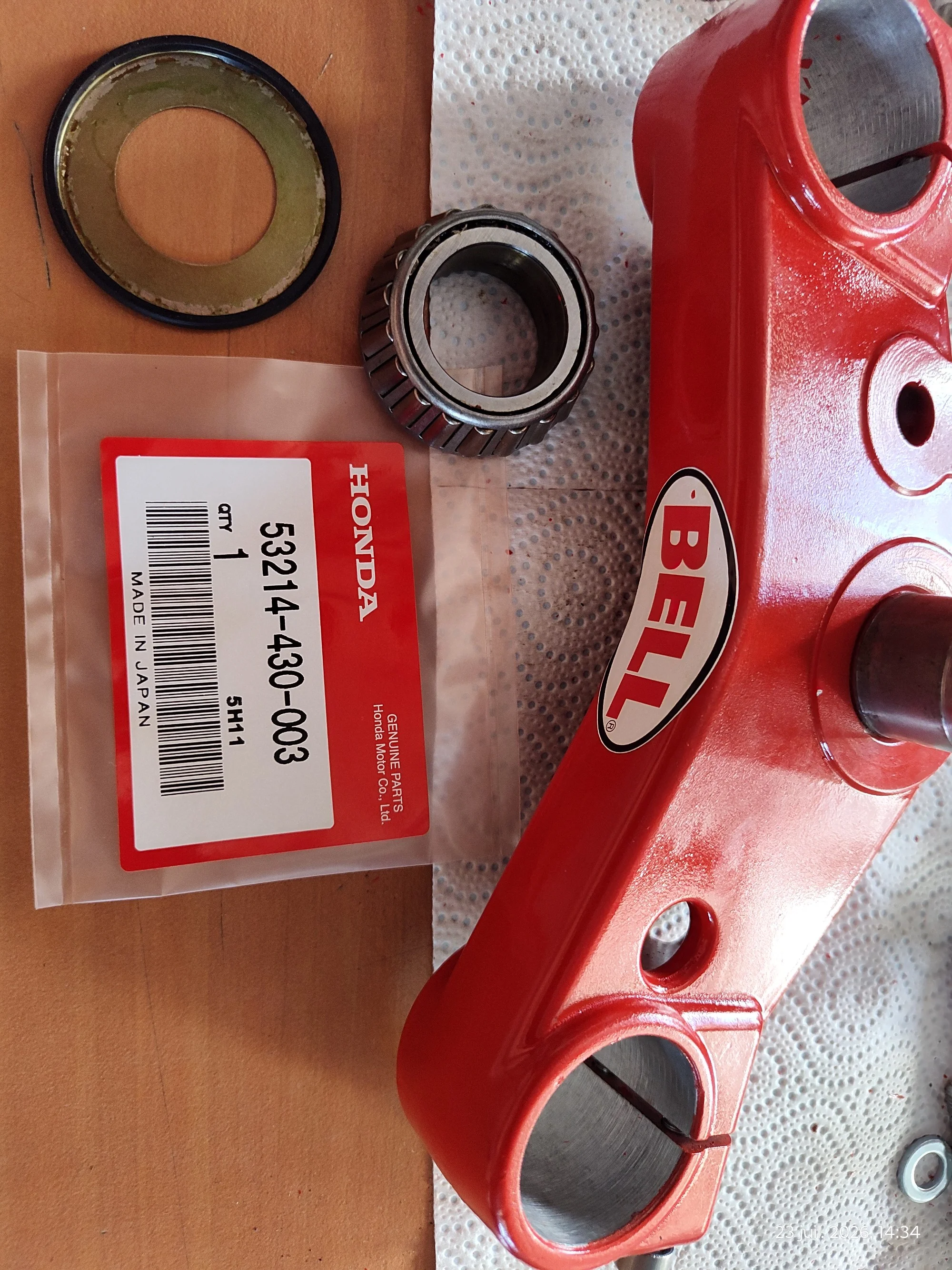

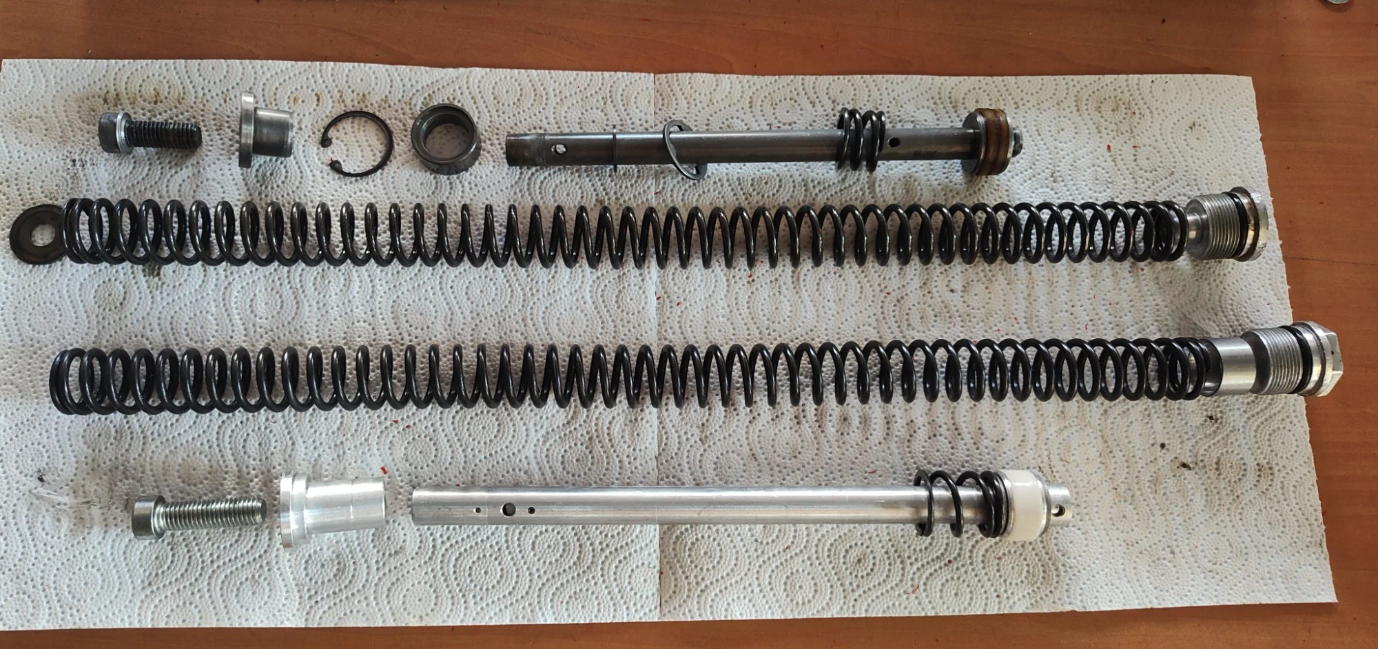

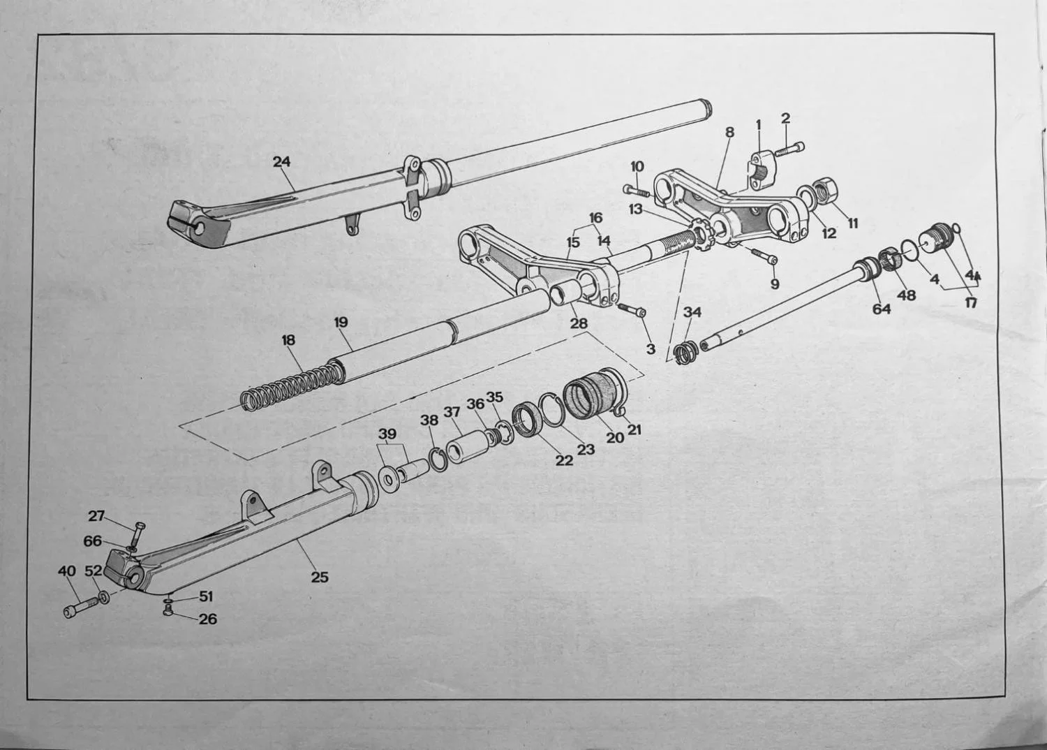

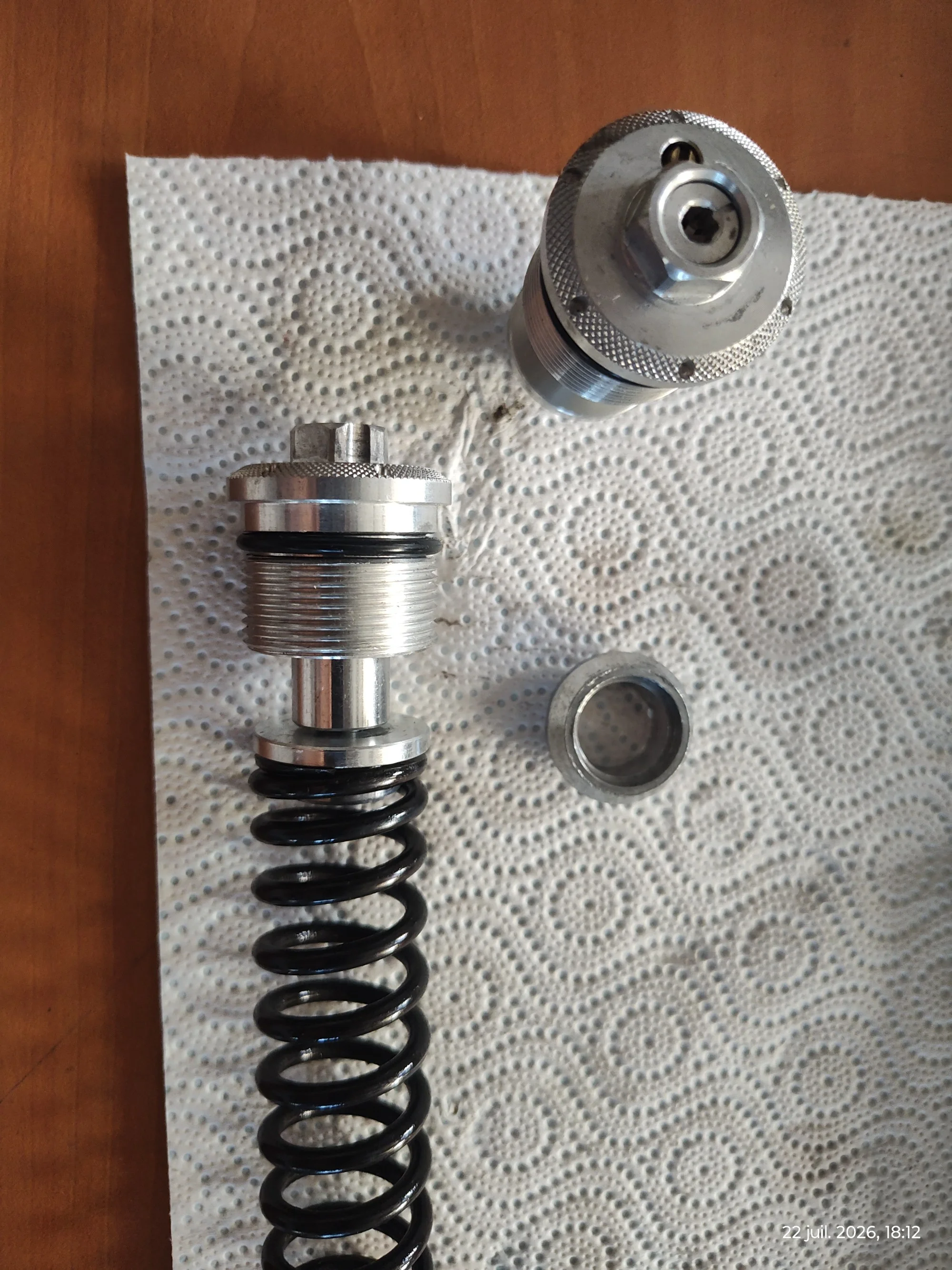

Aujourd'hui j'ai entrepris de m'occuper de la fourche Marzocchi de trial :
Voilà l'éclaté de la nouvelle fourche, avec ses doubles points de serrage (idem pour les tes de fourche) : c'est une évolution qui doit permettre de gagner en rigidité.
L'évolution a permis de monter en gamme puisque tout l'ensemble de laminage hydraulique est en aluminium avec le fameux système d'anti talonnage hydraulique dit "Piferro".
Sur l'ancienne fourche, l'hydraulique est classique et toutes les pièces en mouvement sont en acier.1000009153_249.webp
Les ressorts sont strictement identiques, seul les petits ressorts sur les plongeurs changent, ils ont tous trois spires, mais elles sont plus espacés sur la nouvelle fourche...
A 5mm prés les débattements sont identiques : 165mm.
 important: si les tubes de fourche ont la même taille, ils ne sont pas interchangeables : les entretoises internes qui servent à guider les plongeurs sont totalement différentes entre l'ancienne et la nouvelle fourche !!!1000009144_987.webp
La seule évolution sera une paire de bouchons Magicals que j'avais en stock et qui permettent la tention du ressort .
J'ai viré la petite entretoise en bas à droite sur la photo qui était emprisonnée dans le ressort.
www.toutrial.eu/index.php?id_product=31&co...
Concernant la quantité d'huile, je me suis tenu aux directives du  manuel Marzocchi qui indique de retirer le ressort, enfoncer le tube à fond et remplir d'huile jusqu'à respecter un vide de 170mm soit à peu près 190cm3.
Mais attention j'ai mis de l'indice 7,5 et ça ne m'a pas du tout plu car la détente était trop rapide.
J'ai donc fait un mix 50% de 7,5 avec 50% de 20 = indice+ de 13.
C'est un peu mieux
J'ai pas essayé de la 10 qui était trop proche de la 7,5 , le mieux c'est d'essayer sur un fourreau et de pomper pour estimer le résultat  ...
Enfin j'ai fabriqué avec une imprimante 3D, deux entretoises étanches pour préserver les roulements de la colonne de direction, mais on peut également monter à la base cette entretoise spéciale avec son joint torique qui rentre pile poil dans la colonne de direction : je donne la référence.

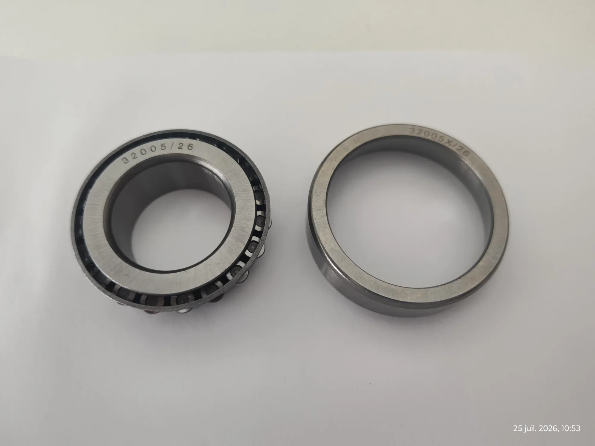

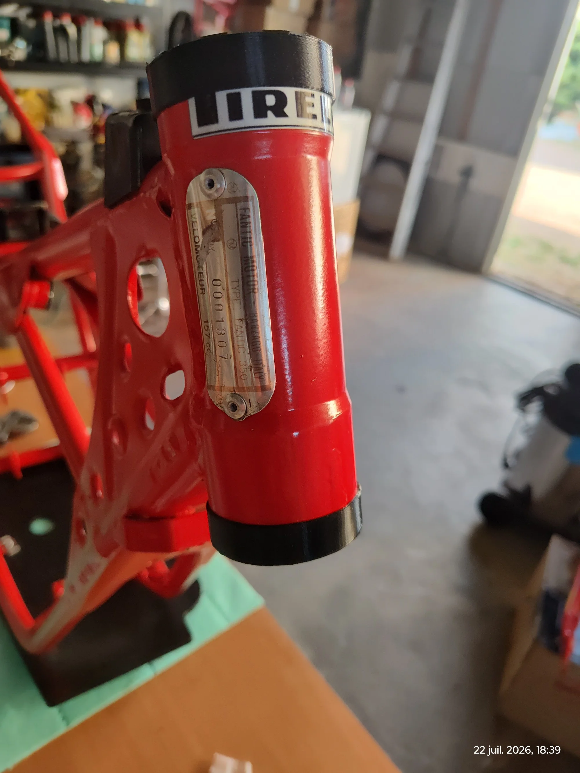

Pour rappel les deux roulements coniques de la colonne de direction ont pour dimensions 47mm x 26 mm x 15mm pour celui du bas et 47mm x 25mm x 15mm pour celui du haut.
Attention le roulement du bas n'est pas courant...

J'ai passé commande du roulement conique du bas de mes tes, l'original ayant été tronçonne pour l'enlever...

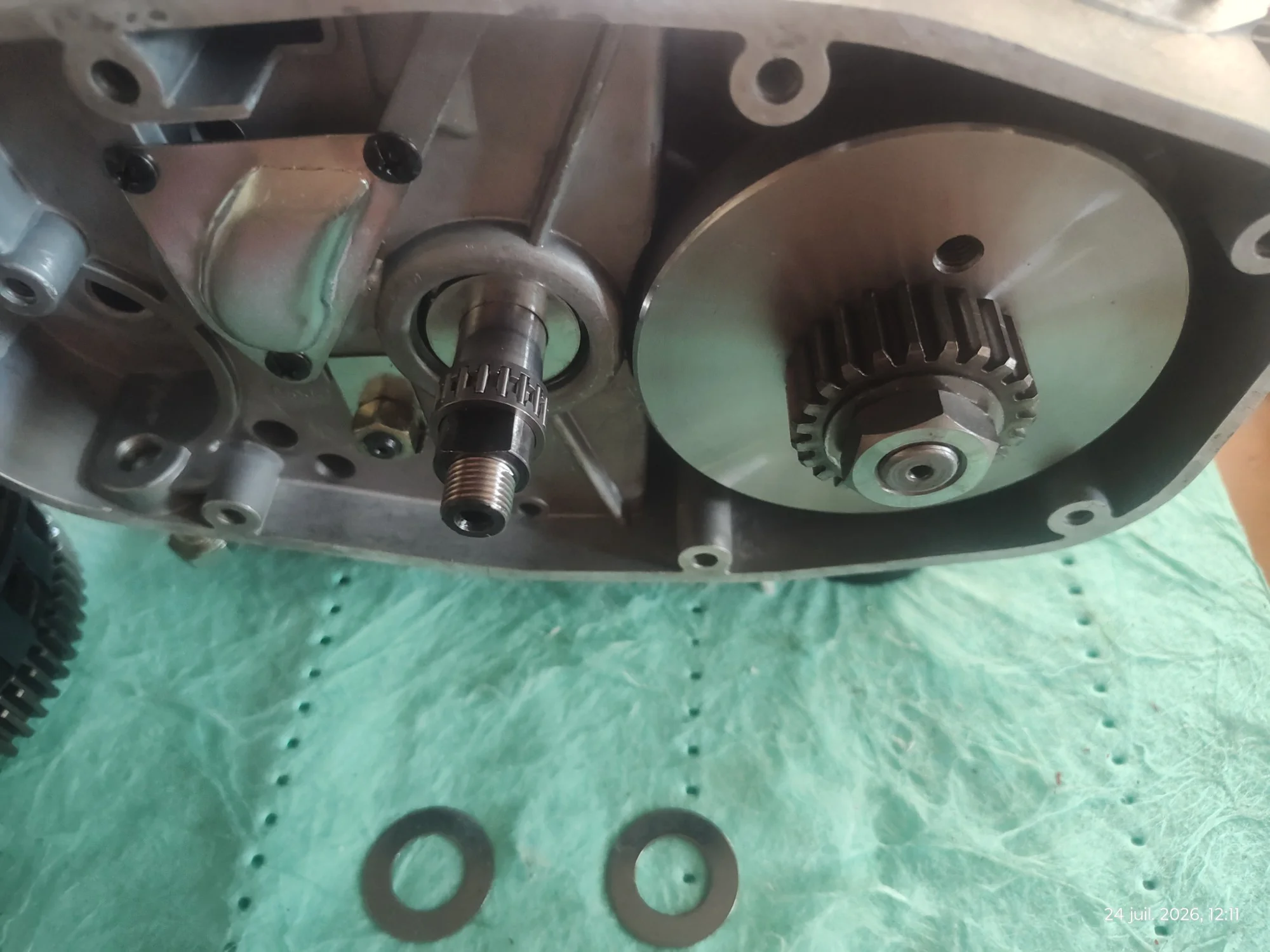

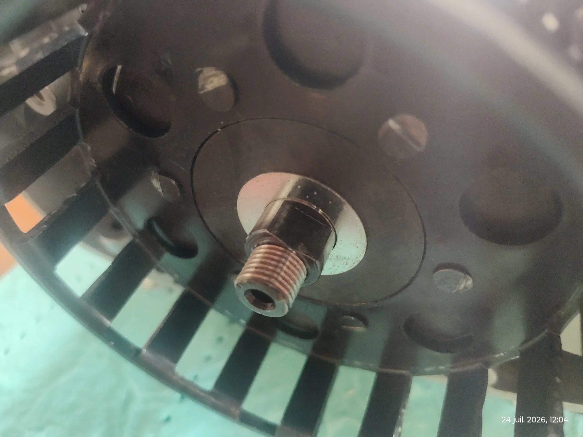

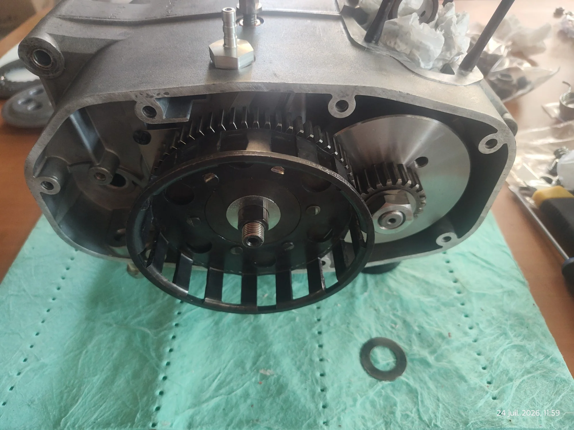

Je continue sur mon moteur et m'engage côté embrayage :
Après avoir installé, la Masselotte et le pignon de la transmission primaire, je m'attaque à l'embrayage
1000009160_157.webpj'ai un inventaire de 3 rondelles (et deux cages à aiguilles neuves) qui épousent l'arbre de l'embrayage, ce qui m'interpelle.
J'ai bien compris que l'une d'entre elles masquait le roulement.1000009157_228.webp
Mais pourquoi il en reste une ?
Je relie le tuto de Thierry71 et comprends que ce n'est pas le bon montage, car la rondelle recouvre le décoché de l'arbre.
Après vérification les trois rondelles ont des épaisseurs différentes : 0.3 mm, 0,7mm et la dernière 1mm.
Je repositionne les deux épaisseurs les plus faibles et tout rentre en ordre !
Je vais pouvoir empiler les disques et compléter le montage de l'embrayage.
PS: j'ai essayé d'ébavurer ma cloche, peine perdue, son traitement thermique la rend indestructible.

J'ai la preuve que l'empilage des disques d'embrayage n'était pas le bon : on constate sur cette photo que les rivets de la cloche d'embrayage sont entamés, j'ai retrouvé les stigmates de cet Avatar également sur la denture d'un disque plein, c'est ce qui arrive lorsqu'on monte en premier un disque plein au lieu d'un disque garnis...
L'erreur est maintenant réparée, heureusement les pièces sont réutilisables et le problème a été détecté à temps : je n'ose pas imaginer le bruit que devait faire ce pauvre Minarelli .

Ah ! Les embrayages de Minarelli, un grand sujet 😁
je confirme pour le disque garni en premier, même si çà ne paraît pas logique de terminer avec un lisse de l’autre coté contre le plateau !
Le disque garni en premier ne peut pas être en rotation dans la cloche vu qu’il a ses encoches extérieures !
vu que les disques sont en nombre pair, on termine donc avec un lisse contre le plateau de pression ! Mais comme les lisses ont les encoches intérieures , il est emboîté sur la noix et n’est donc pas en rotation contre le plateau !
il y a une évolution sur les moteurs Fantic avec un disque semi-garni en premier au fond !

Bonne nouvelle j'ai reçu le fameux roulement conique :
Avec la référence précise : 32005/26 alors que son petit frère au dessus est un 32005/25 ...

Bizarre ton montage de roulement ! J’ai toujours eu des 32005 standard en diamètre 25 intérieur !
Verfasst am 25-07-2026, um 19:08
N'oublions pas que j'ai changé les tès .
https://youtube.com/shorts/ljMEHuf1KD0?is=D6cFNyJCQAV7ePsu
Verfasst am 25-07-2026, um 19:12
Je ne connais pas la provenance des nouveaux tes.
