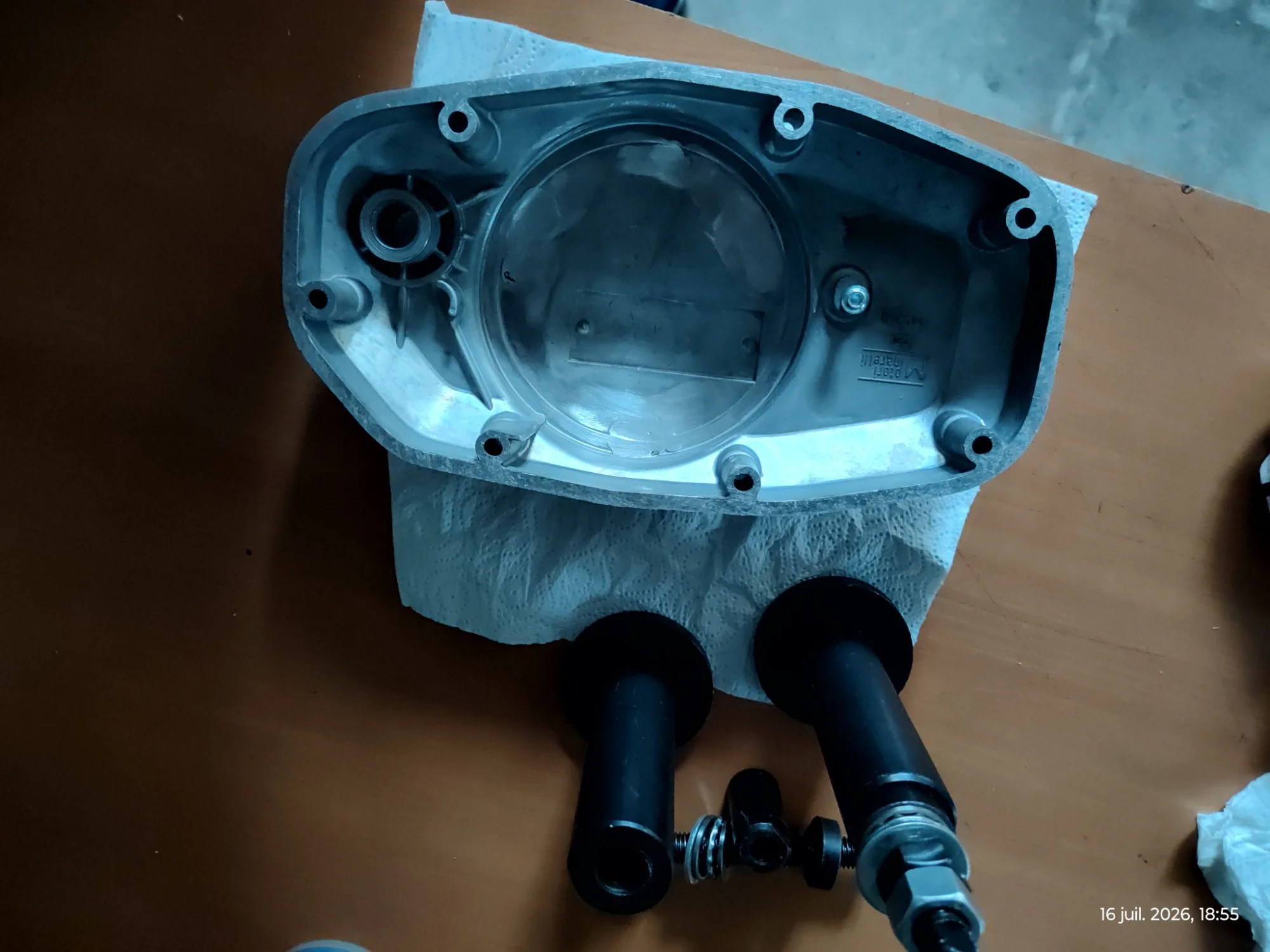

Quand il n'y a pas de mise à l'air du moteur, ça passe par les spis ...🤔​🙄​😲​!!!
Le carter du 125 Brissoni a également une mise à l'air de l'allumage, mais pas celui des trial Minarelli....
Je vais essayer de remédier à tout cela.
Mon pot a visiblement été ouvert, il y a une vilaine soudure qui fait tout le tour du pot: a priori ça ce faisait ... Reste plus qu'à trouver un beau silencieux.
J'ai quelque chose à avouer :
J'ai acheté cette Fantic parce qu'elle a un joli bruit.
Certaines trial comme les TY font un bruit insupportable à mes oreilles, les motorisations Rotax ont également un bruit sympa avec le disque rotatif ... Je suis novice en trial, ma seule trial fut une 125 TL bleue dans les années 80.
Mais quand à choisir, autant prendre une brelle qui a un beau bruit  ...

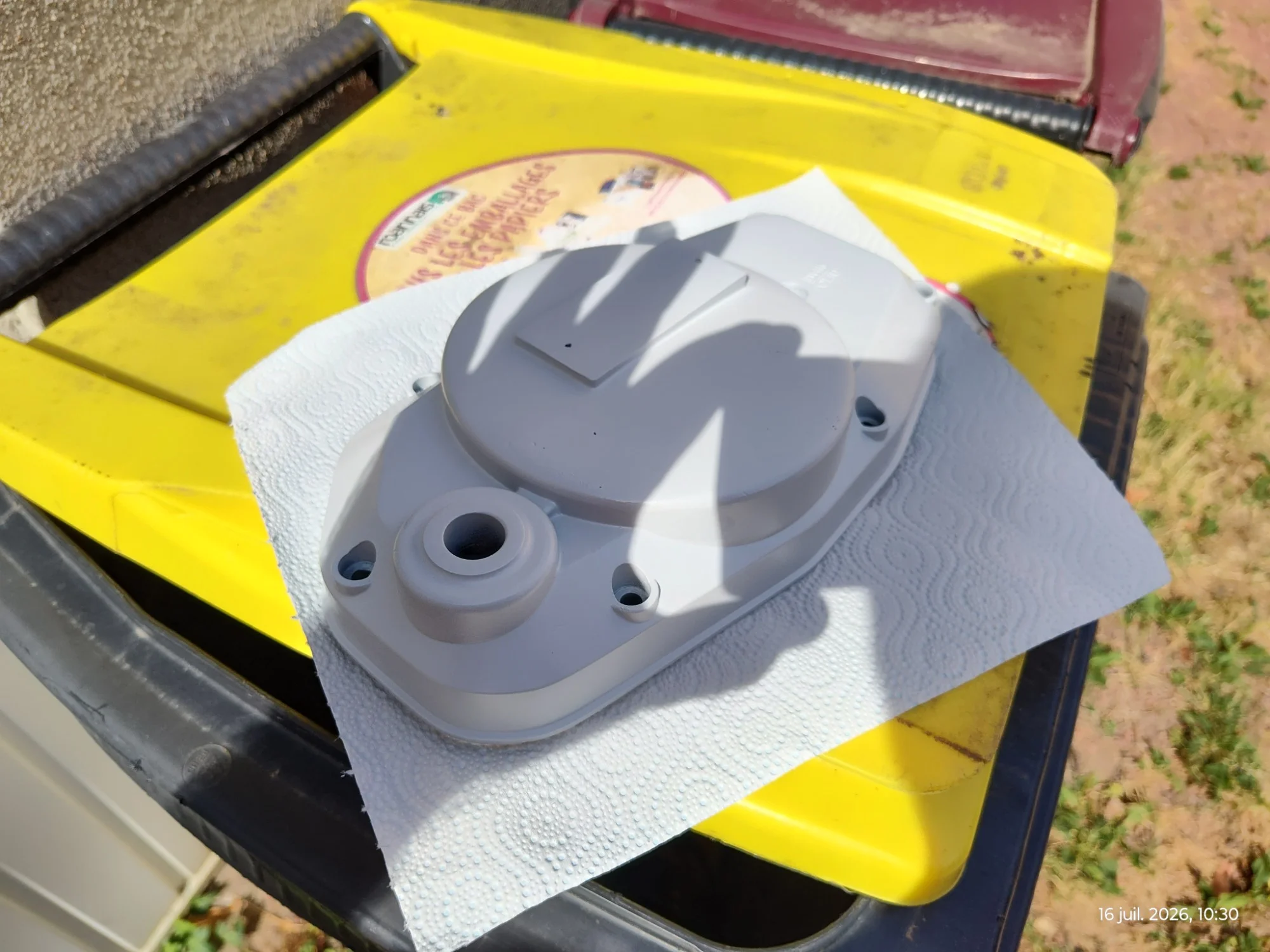

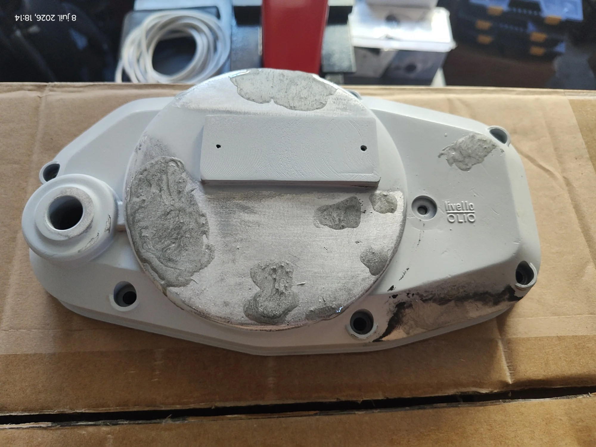

Un peu de mastic polyester pour garantir la finition du Carter d'embrayage qui en avait bien besoin...

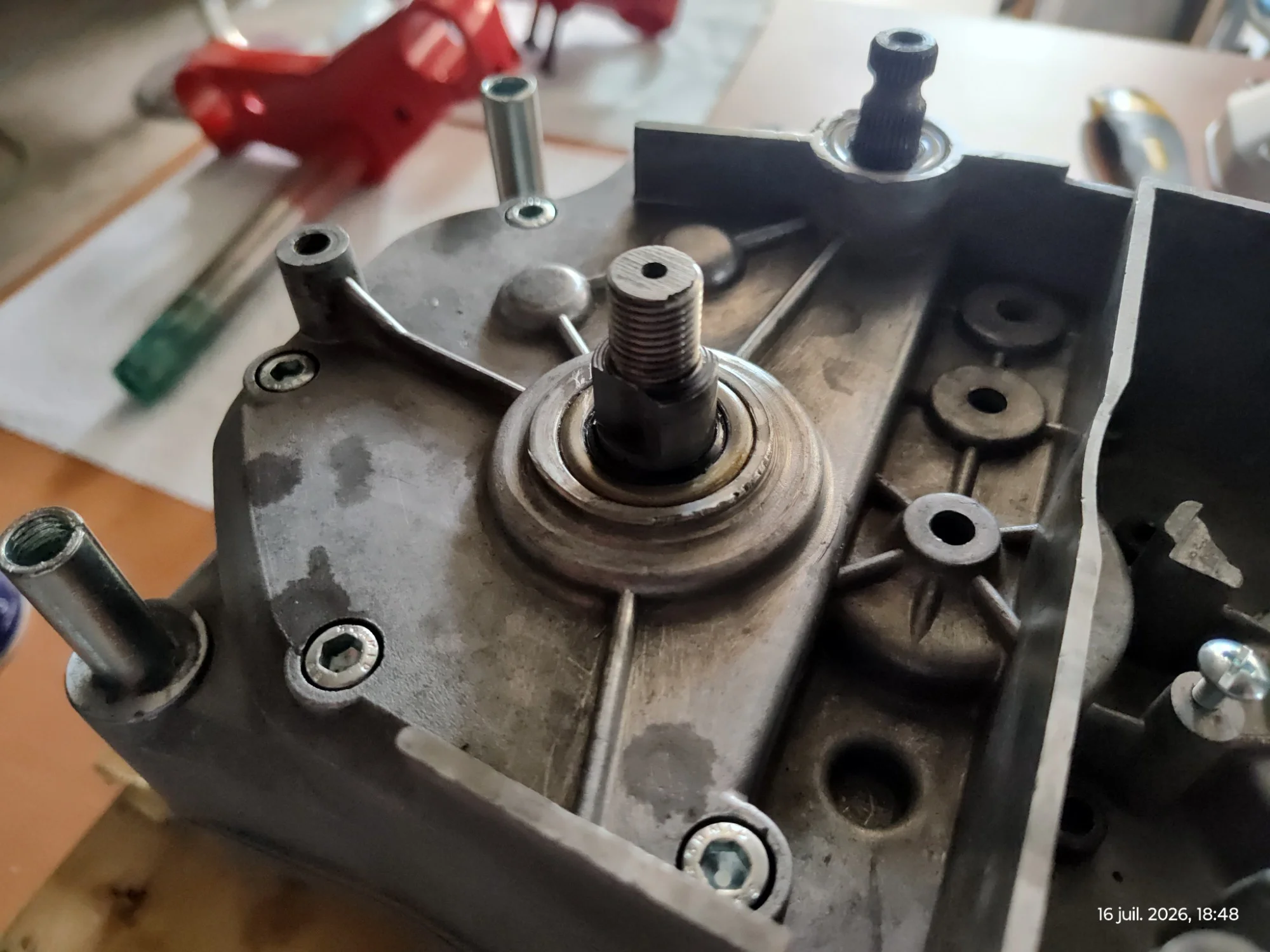

Je m'attaque au remontage du moteur de la Fantic 200.
Ce moteur est une base Minarelli amélioré par le recherche et développement des Ets Fantic-Motor :
- Allumage électronique.
- Boîte 6 vitesses adaptée au trial.
- Masselottes d'inertie pour un couple important.
- Haut moteur équipé d'un cylindre chromé à 4 transferts.
Ce moteur a donc bénéficié de toute une batterie d'améliorations avant d'être remplacé début des années 80 par un nouveau moteur.

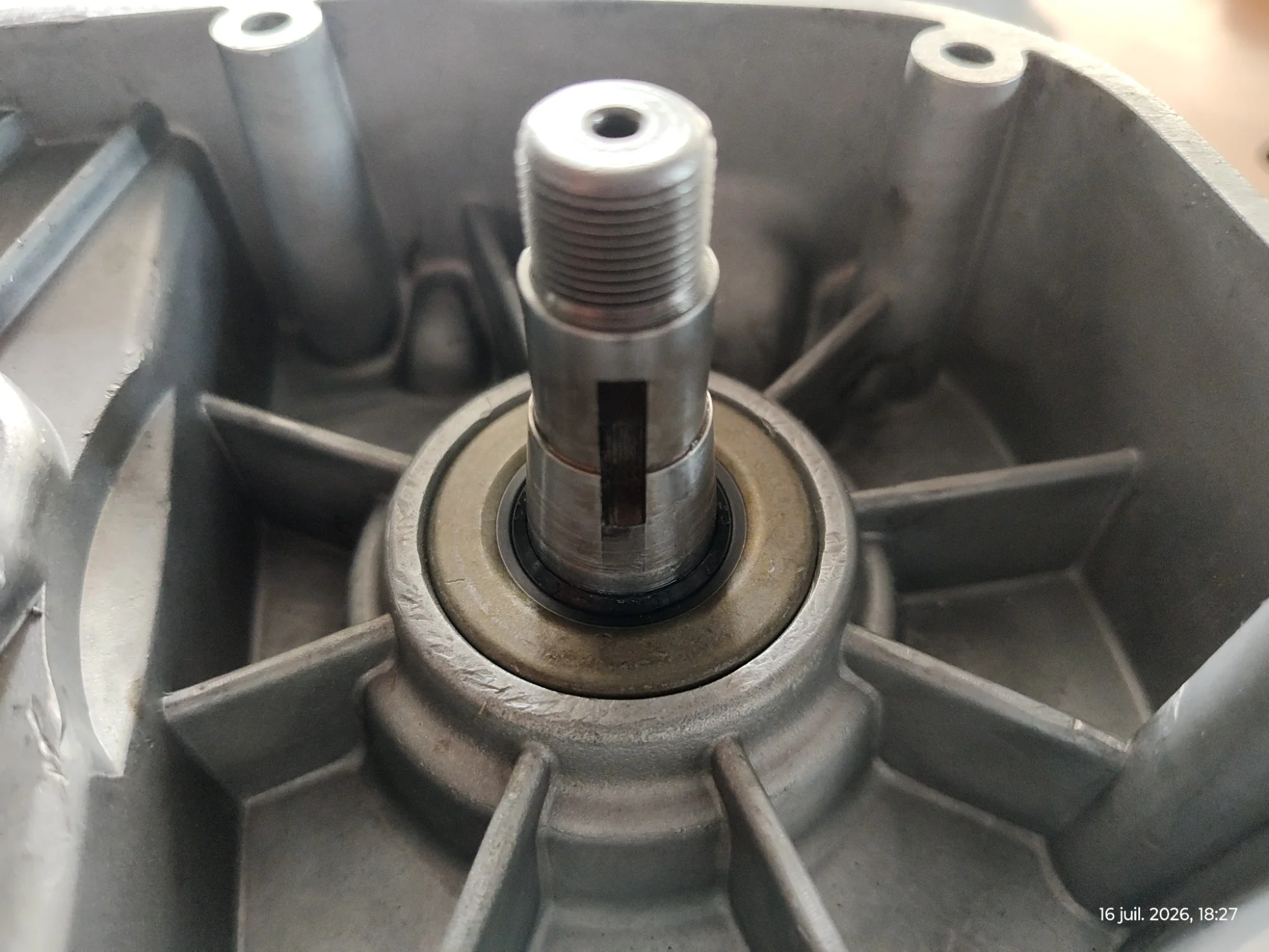

Dans un premier temps, le montage de la totalité des roulements a été grandement facilité grâce à l'utilisation d'une petite presse hydraulique (8T) .
Tout dans ce moteur est monté serré : la boîte, les axes des fourchettes ne sont pas manipulables et démontables comme dans un moteur japonais...
J'ai galéré un moment et finalement j'ai compris comment installé les arbres de boîte ...1000009050_932.webp1000009049_818.webp1000009048_936.webp
La conception du moteur vous oblige à démonter les pignons fous sur le premier arbre qui gère l'embrayage.🤔​
Comme celui-ci ne rentre pas librement, utilisation d'un outil spécial pour embiellage va grandement me facilité la tâche.
Cet outil est fourni avec plusieurs empruntes qui permettent de gérer différentes tailles et filetages d'arbres.
Une fois que vous avez trouvé la bonne taille, cette pièce à un double filetage qui se raccorde à une vis sans fin...
On tire l'arbre, mais pas à fond car il va falloir installer la première fourchette dans son logement 🙄​en soulevant délicatement le crabot visible sur la photo.
C'est a cause de la fixation de l'axe de la fourchette, que l'on est obligé de faire tout ce bazar ... Car si vous installez les deux arbres, vous n'aurez plus la place de mettre la fourchette 😡​.1000009051_856.webp
On tapote délicatement avec un maillet sur l'axe de la fourchette pour qu'il rentre définitivement dans son logement.
On lui mettra son écrou et sa rondelle spéciale plus tard.
Démontage du pignon fou sur le second arbre : on glisse une rondelle et le pignon en position prêt à recevoir son axe. On veillera à bien respecter le sens des pignons et surtout à ne pas oublier la ou les rondelles de calage.
On est obligé de virer le gros pignon qui est à droite sur le deuxième axe ( un circlips, une rondelle et l'engrenage) pour installer l'axe et sa fourchette unique. On en profite pour installer le barillet de sélection , le ressort et la petite bille dans leur logement et sa rondelle ...
Un fois le barillet installé, on peut enfin remettre les deux engrenages fous sur le premier arbre et remettre le gros pignon sur le deuxième.
On tapoter sur les deux arbres de boîte pour qu'il occupe leur place définitive dans les roulements et on finit en installant les deux dernières fourchettes et leur axe dans leur emplacements respectifs. Ouf !!!😲​😲​😲​1000009058_149.webp
On installe le guide ressort du sélecteur de vitesse.
On fait un dernier inventaire des rondelles disponibles.
On peut enfin installer le sélecteur de vitesse et sa rondelle.
A oui une question, quelqu'un sait si le barillet a une position meilleure qu'une autre pour trouver plus rapidement le point mort ?
Voilà les trains de boites sont installés, les gens de chez Fantic ont modifié ce bon vieux moteur 125 Minarelli pour le moderniser mais la base était vraiment vieillotte, on comprend mieux pourquoi le nouveau bloc fut créé...

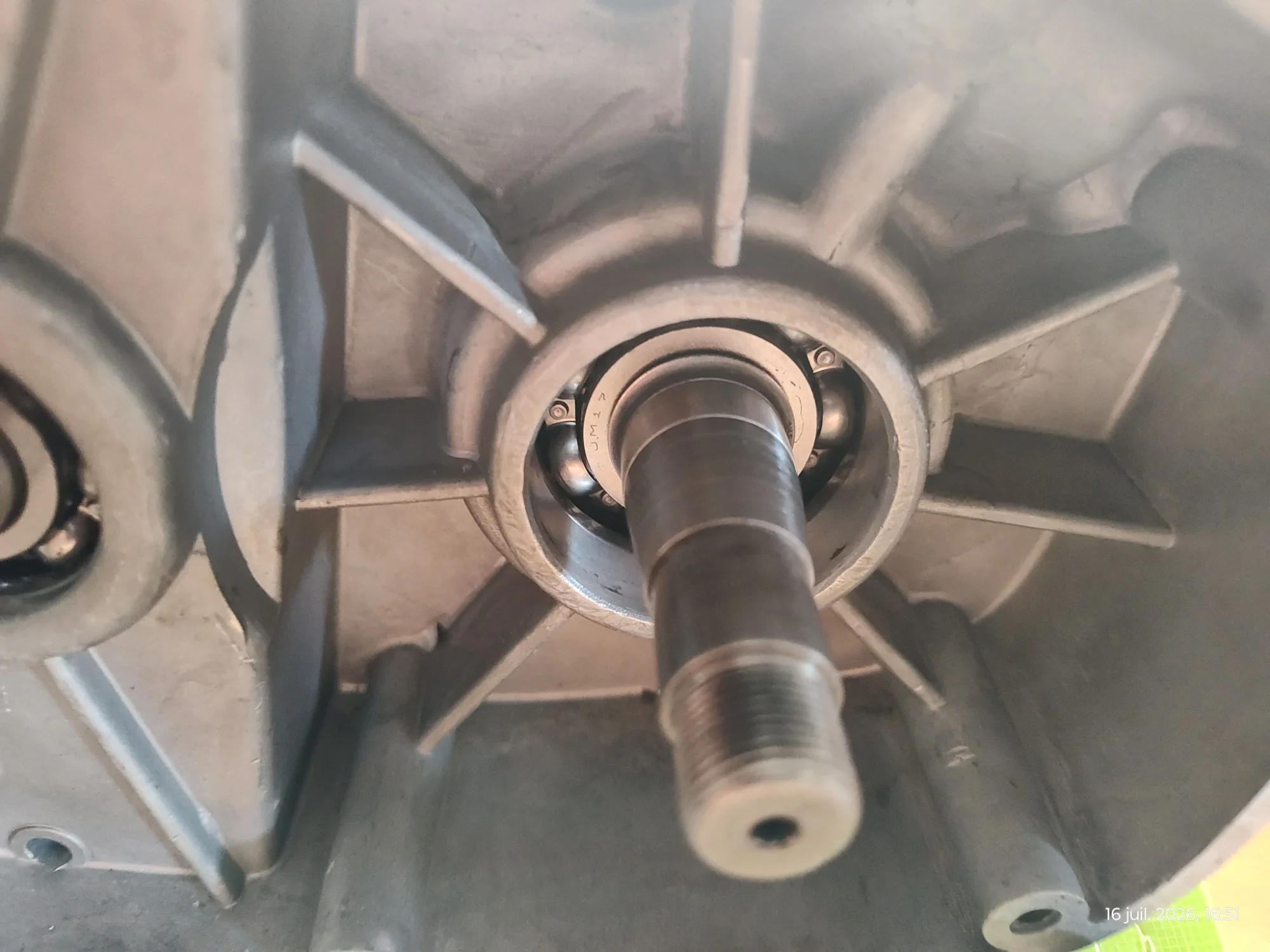

Je me doutais que cette complexité n'était pas la normalité 🤔​mais j'aimerais bien connaître cette normalité !
Même en mettant les éléments au frigo, en chauffant les portées des roulements au bec à gaz, les jeux sont anormalement serrés...  Les arbres ne coulissent pas dans les roulements, idem pour les axes des fourchettes !!!
La fourchette unique ne passe pas, il n'y a pas la place !
https://youtube.com/shorts/ljMEHuf1KD0?is=D6cFNyJCQAV7ePsu
63 ans34593459 messages 30333033 images
Posté le 13-07-2026, à 10:21
Il est bizarre ton moteur 😳
9393 messages 223223 images
Posté le 13-07-2026, à 10:25
J'ai essayé de monter les arbres sur l'autre carter c'est peine perdue.
Il y a obligation de monter cette fourchette en priorité sur son crabot tout en positionnant son axe dans son logement.
Pour rappel cet axe a un épaulement qui interdit toutes translations de la fourchette.
Pour effectuer cette manipulation, il faut retirer tous les engrenages démontables, soulever légèrement le crabot et enquiller la fourchette dans son crabot,  puis enfoncer simultanément l'axe de la fourchette et le train d'engrenages dans leur emplacements respectifs.
Seulement, après cette manipulation, on peut remettre définitivement les pignons respectifs sur les deux arbres.
Je pense que c'est pour cela que certains pignons sont démontables.

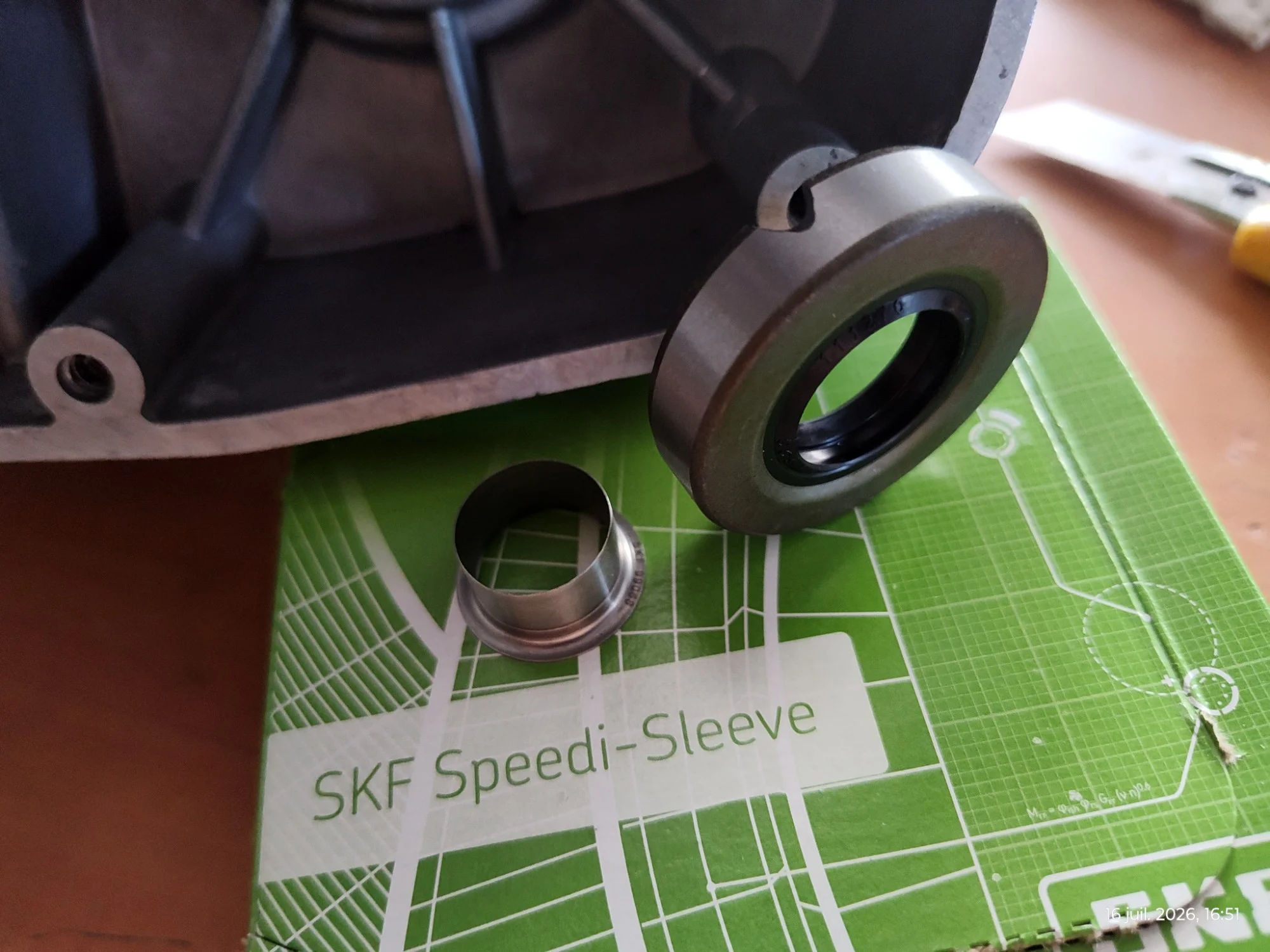

Posté le 16-07-2026, à 20:07
Aujourd'hui pose d'un manchon SKF Speedi-Sleeve sur le maneton côté transmission primaire : celle-ci est marqué et j'ai peur que l'étanchéité ne soit pas parfaite.
L'opération est simple et le résultat parfait.
On positionne le manchon sur l'arbre abîmé, un guide est fourni et vous permet de prendre appui sur le manchon, quelques coups de marteau plus tard le tour est joué, le manchon recouvre la partie abîmée et votre spi neuf va pouvoir garantir une étanchéité optimale.
Petit coup de lime sur le spi (initié dans un des tutos de Thierry71) et le graissage est optimisé.
1000009073_124.webpUne noix de graisse plus tard, le spi prend place dans son logement.
Le carter d'embrayage avait besoin de soins.
Après une petite séance de ponçage et une couche de primaire, séchage au soleil.
Heureusement les disques abrasifs épousent parfaitement le diamètre du carter d'embrayage.
J'hésite encore pour la couleur définitive du carter ... Entre un noir satiné universel ou une couleur plus moderne dans les canons actuels...
J'en profite pour monter d'autres joints spis.
J'ai demandé à mon usineur si on pouvait augmenter le diamètre des vis de serrage du stator (de3mm à 4 ou 5 mm), il ma répondu que ça n'avait aucun intérêt.
J'ai donc juste trouvé 3 vis neuves avec une tête plus large.

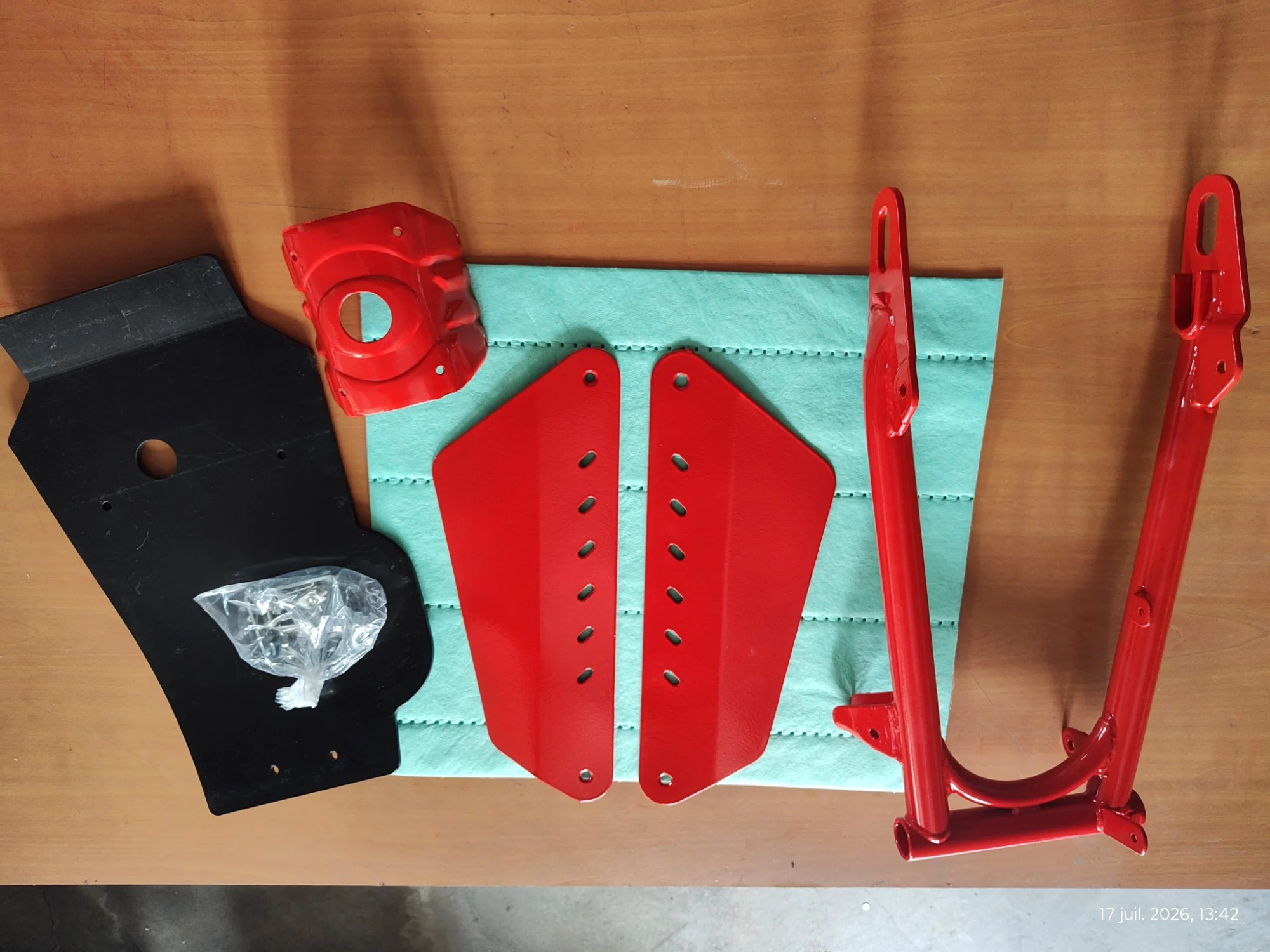

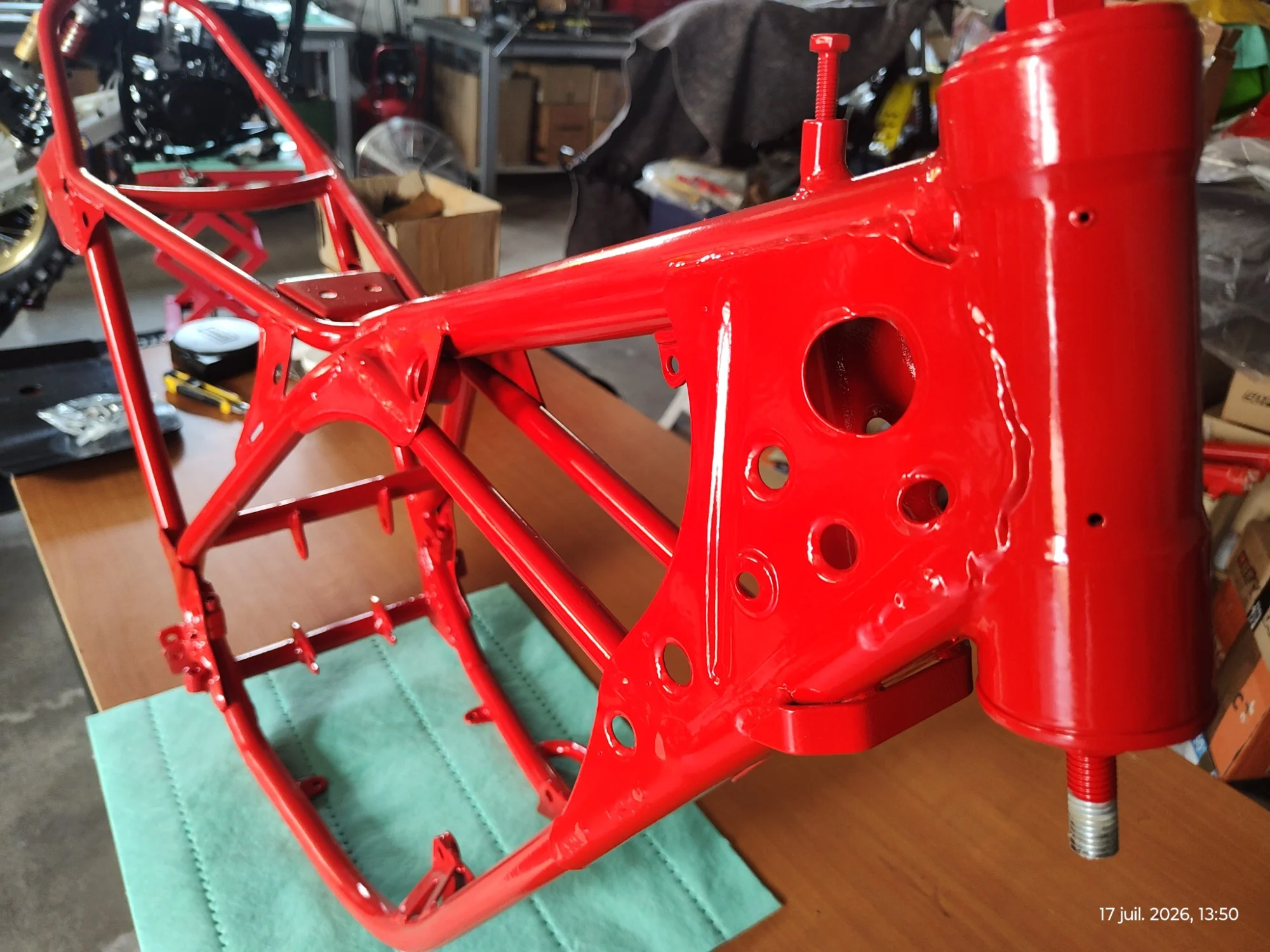

Posté le 17-07-2026, à 13:36

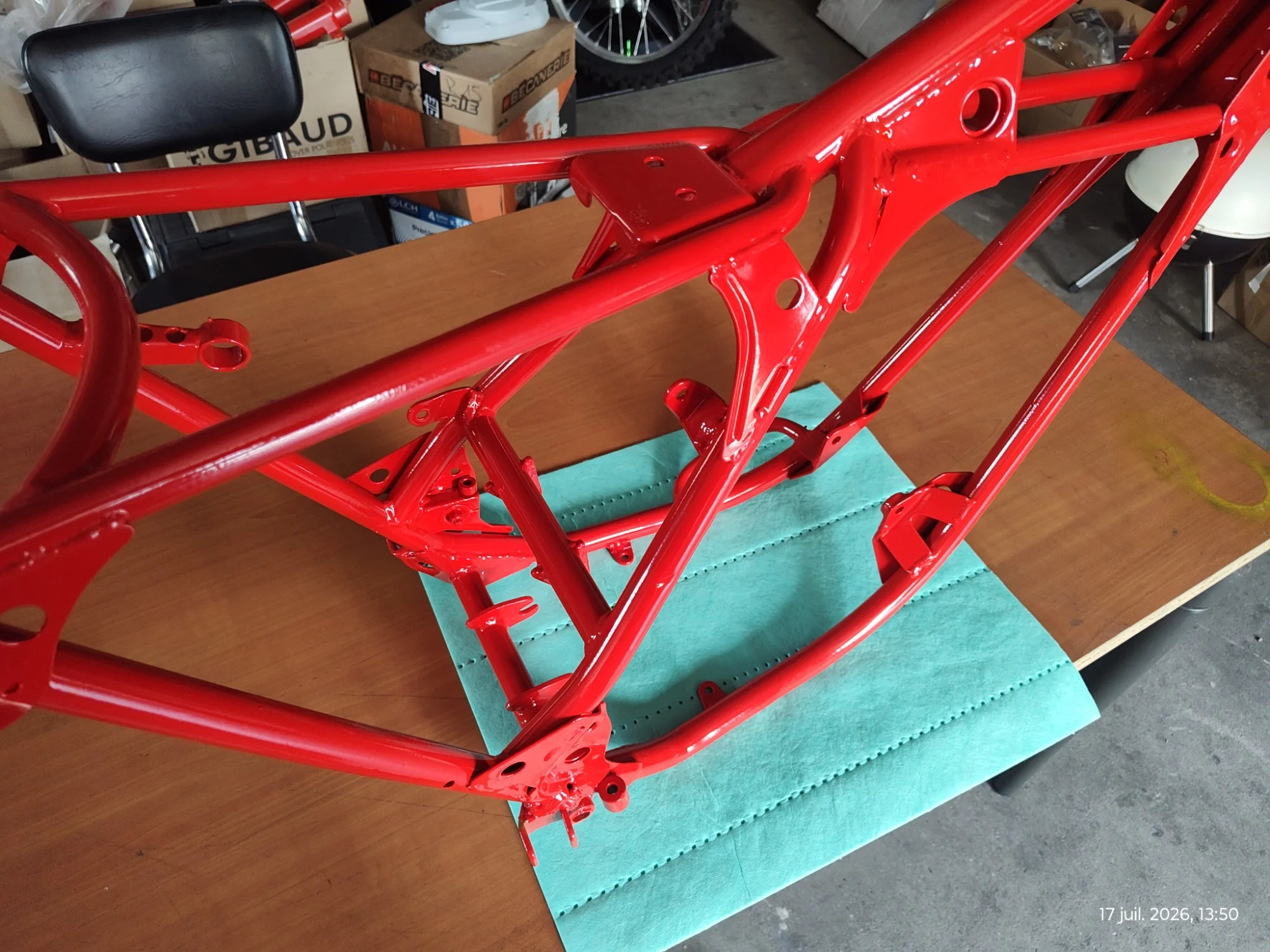

J'ai récupéré mon cadre en fin de matinée.
Voilà du boulot en perspective pour toute la semaine.
Les caches latéraux viennent de eBay.uk et sont en aluminium.
Il me manquait un cache et ceux-là sont livrés complet avec les autocollants ... Le sabot vient d'Espagne, de chez minifantic.
Tout va bien, c'est réussi. C'est un rouge 3020, qui me va très bien et en accord avec le tôlier qui me l'a passé avec ses commandes industrielles:  c'est un peu plus contrasté que la couleur original, car je voulais un rouge plus dans l'air du temps, je suis satisfait de mon choix, mais ce n'est pas la couleur originale.

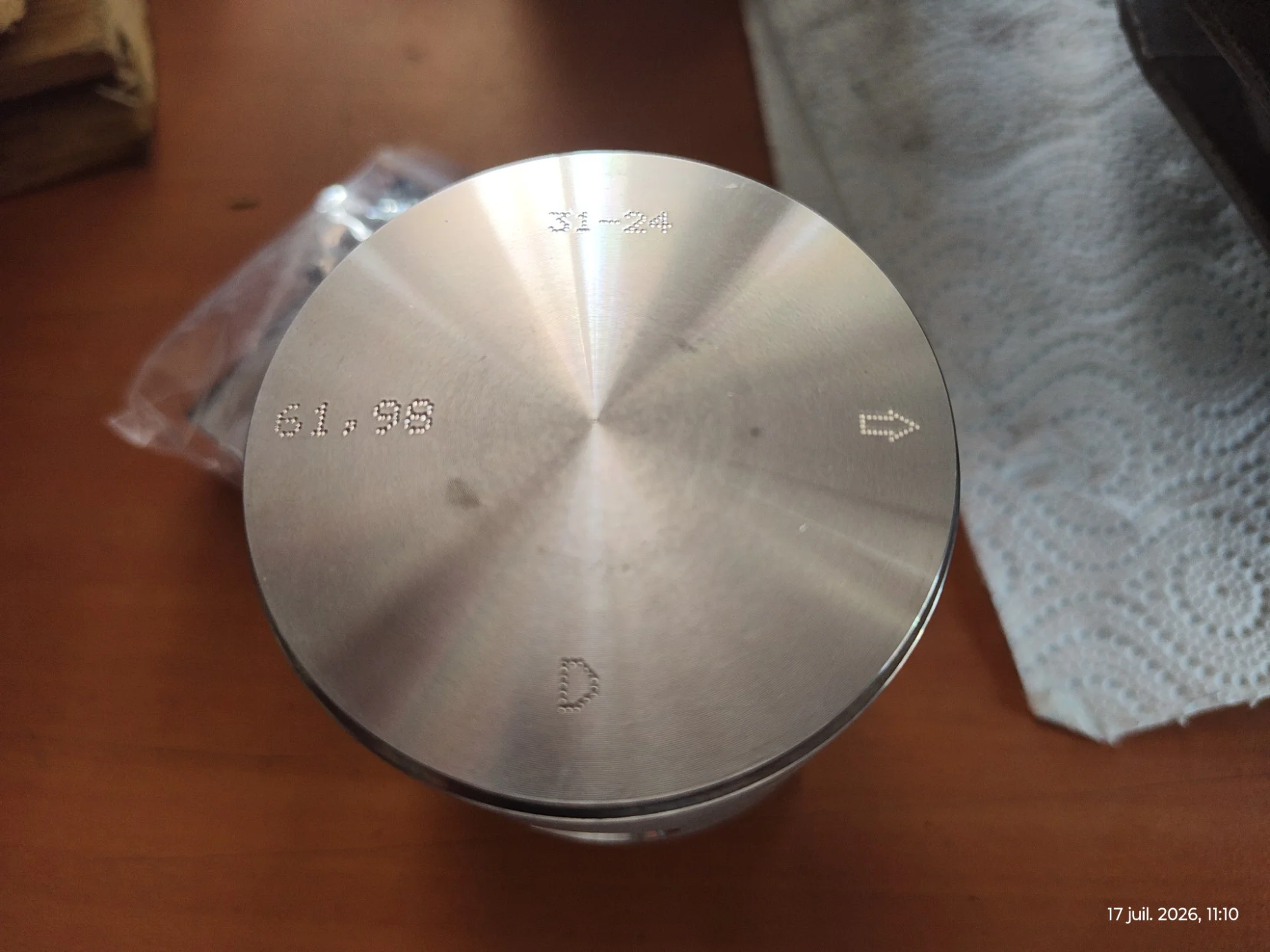

J'ai enfin trouvé le piston.
Posté le 17-07-2026, à 16:34
Superbe le 3020 👍 c’est ce que j’ai fait sur ma 240 ainsi que le 300 !
