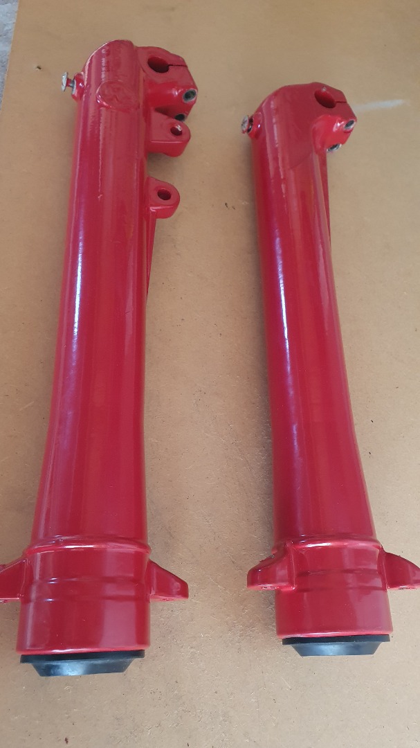

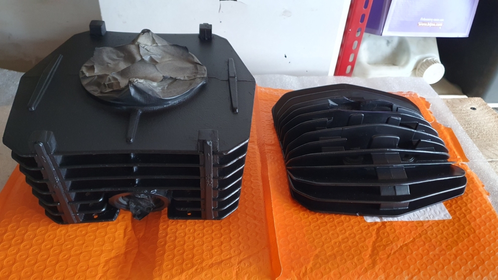

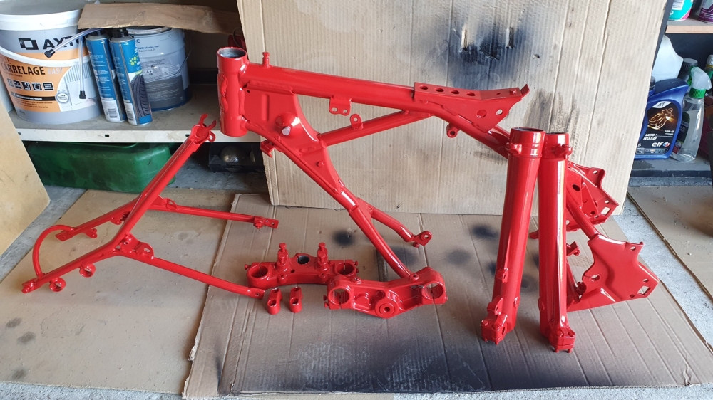

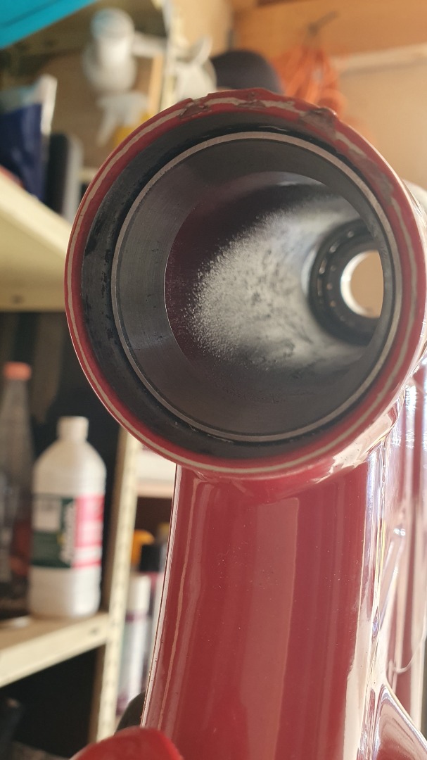

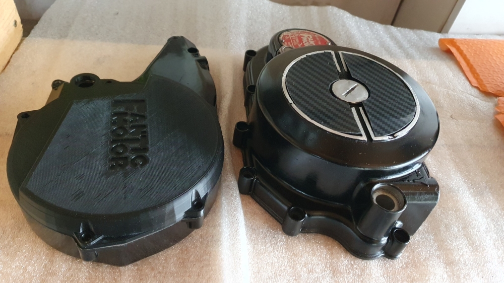

Ça avance doucement mais surement.
Retour peinture cadre et fourche.
Remise en état des carters le plus propre possible + peinture moteur.
67 ans6767 messages 2727 images
Posté le 06-02-2023, à 10:55
Restauration 301 (Dom)
2 semaines plus tard...

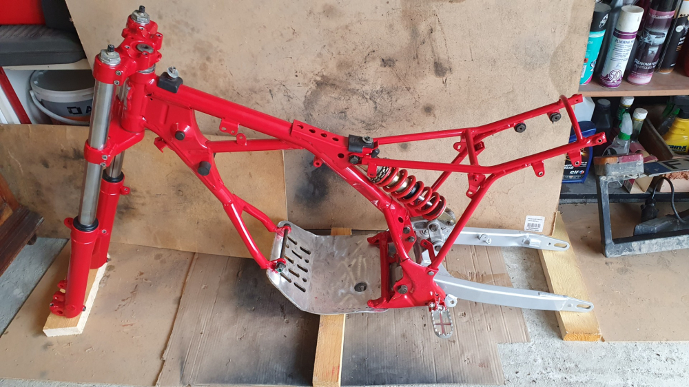

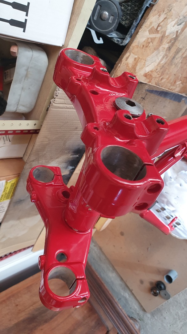

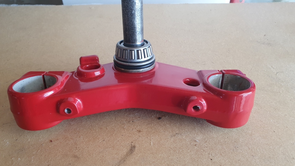

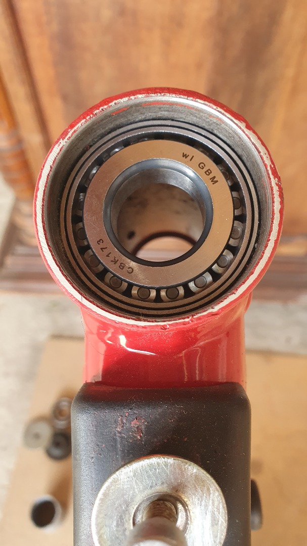

Mise à jour restauration.
Doucement à cause du manque de temps mais ca avance quand même 😉👍
Roulements colonne de direction et joints Spy et cache poussière fourche
Posté le 20-02-2023, à 21:35
Bien 👍 c’est propre !

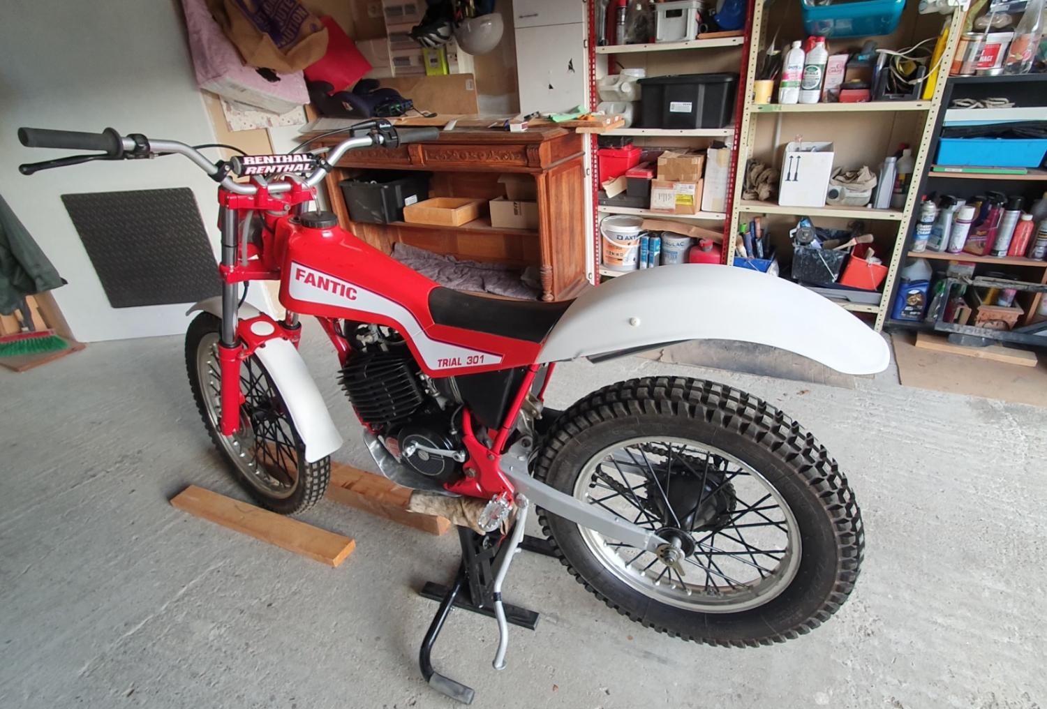

Doucement mais surement elle commence a ressembler à un chouette joujoux 😉👍

Posté le 25-03-2023, à 07:18
Salut Dom
C’est très beau 👍

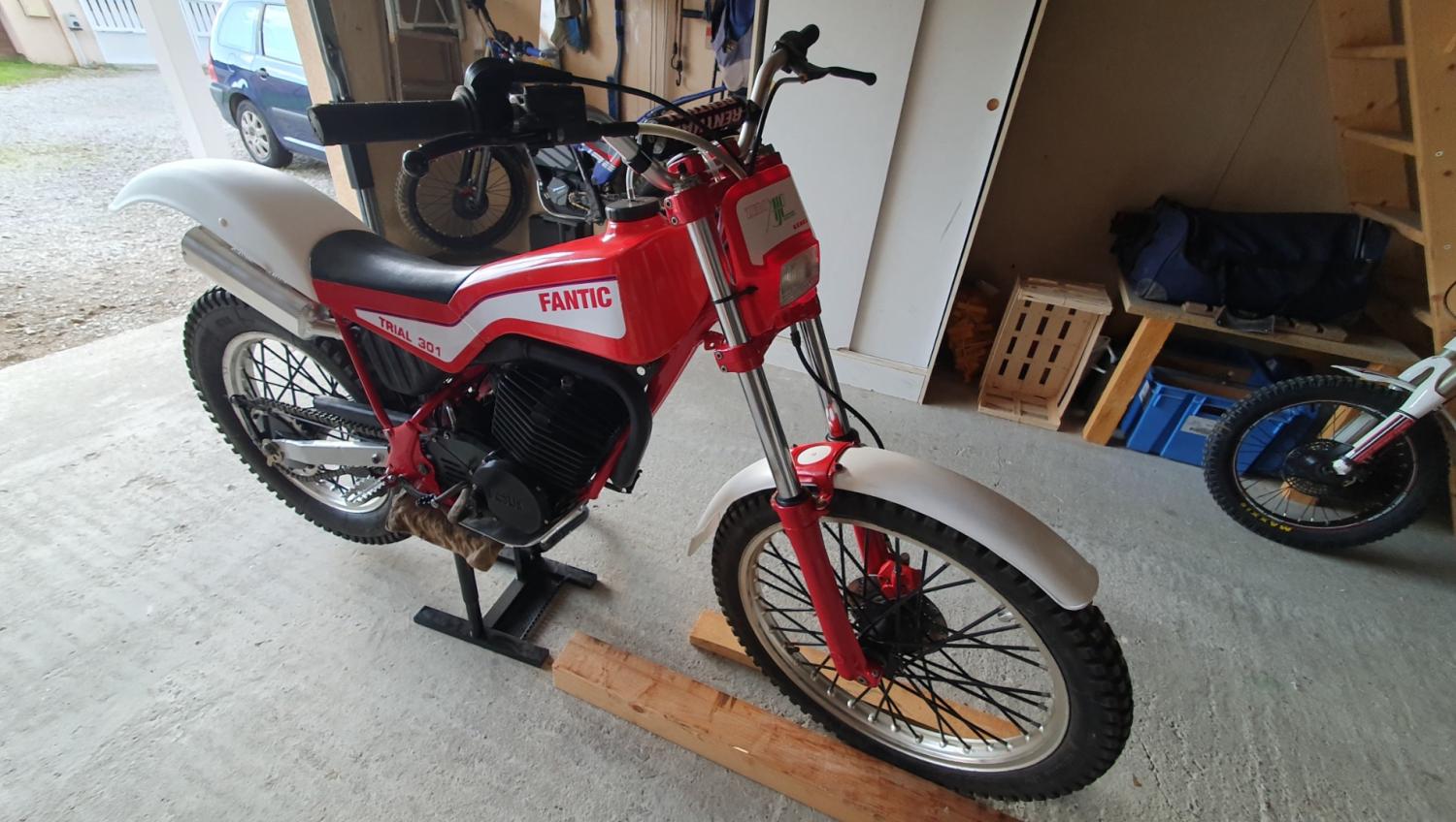

Salut à tous
Un an après (-5mois pour cause fracture de l' épaule) l'achat de mon 301 j'arrive au bout de la restauration.  Reste le moment critique du démarrage et ça c'est pour demain. En attendant quelques photos de mon joujoux.

Posté le 07-11-2023, à 13:59
👍 Beau boulot !
Posté le 07-11-2023, à 19:36
Bravo , elle est superbe
66 ans111111 messages 66 images
Posté le 07-11-2023, à 19:53
Super job! Elle est splendide !
Posté le 08-11-2023, à 05:17
Beau travail 👍
