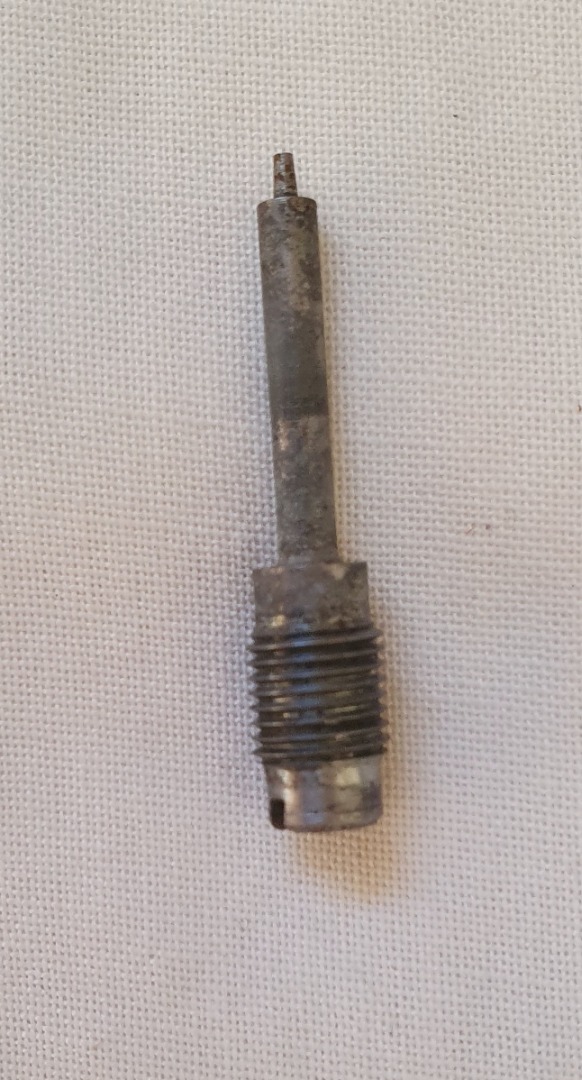

Je me pose des questions sur la vis d'air de mon carbu qui ne possède ni ressort ni torique. Ne serait pas l'ancien proprio qui avait perdu ces éléments ou montage normal ???

Posté le 27-12-2023, à 09:47
Salut
Montage pas normal !
Il te manque le petit joint torique, la rondelle ainsi que le ressort !
Sans le joint, çà peut fonctionner , mais sans le ressort, çà doit se dérégler en permanence avec les vibrations du moteur !
Regarde chez Dellorto.fr , tu vas trouver !
67 ans6767 messages 2727 images
Posté le 27-12-2023, à 13:03
Merci c'est bien ce que je pensais.
Bonnes fêtes de fin d'année.

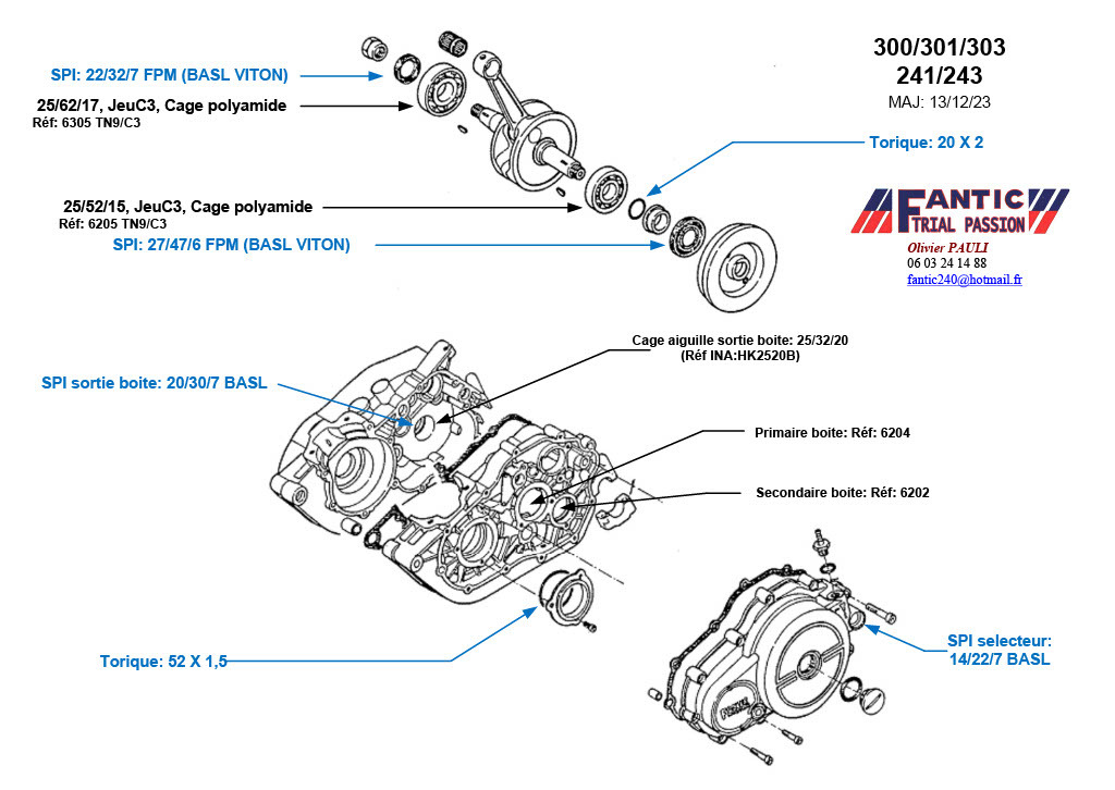

Bonjour à tous,
je cherche les dimensions des joints SPI Vilo fantic 301 pour les 2 côtés en prévision de leur changement.
Dimension également du torique du cache joint SPI côté embrayage ?
Sur les sites marchands on trouve un peu de tout en dimensions !!!
Merci de m'éclairer.
Amicalement
75 ans3939 messages 1010 images
Posté le 16-01-2024, à 11:59
Salut, donne moi ton mail et je t'envoie le PDF qui ne peut pas être joint sur le forum.
@ + Olivier
Posté le 16-01-2024, à 13:00
J'ai réussi a convertir le PDF
Posté le 16-01-2024, à 14:51
Waouh super 👍. Merci

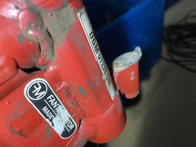

Posté le 19-01-2024, à 13:52
Bonjour,
Pour la ffve on me demande le n° de série frappé à froid sur le cadre.
Je n'est que la plaque constructeur
Je n'en trouve pas sur mon cadre !!!
Si quelqu'un a une idée ?
Merci d'avance
Posté le 19-01-2024, à 16:31
Donne le numéro frappé sur la plaque constructeur !

Posté le 19-01-2024, à 17:57
Je regarde demain, j’ai deux cadres de 301 dans le grenier 😁
Posté le 22-01-2024, à 07:18
Bonjour Thierry,
As tu pu voir sur tes cadres de 301 si tu as un n° de frappé ?
Merci
Bonne journée
Posté le 22-01-2024, à 18:07
Oui , numéro frappé verticalement sur la droite de la colonne de direction :
Restauration 301 (Dom)
Posté le 23-01-2024, à 07:16
Ok merci.
Je vais voir en grattant la peinture si j'aperçois quelque chose !!!
