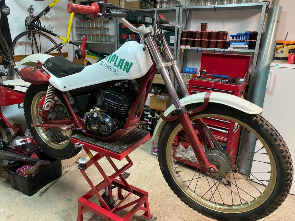

Bon ! J’ai terminé une remise en route pour un copain :
Cette Montesa 200 est de 1983 , donc même année que le 240 Pro ! À côté, çà ne fait pas du tout moderne !
Montesa avait beaucoup de retard…

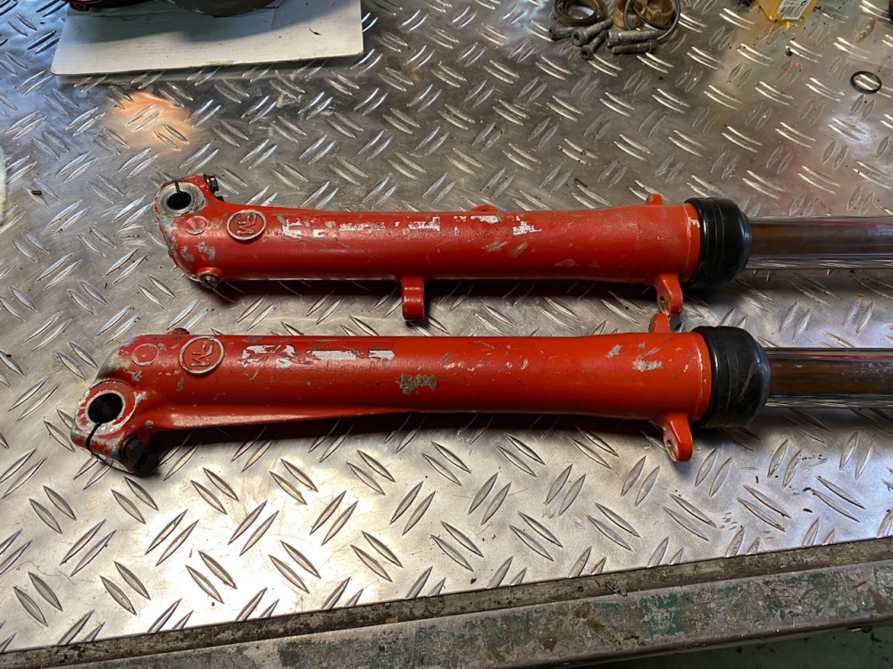

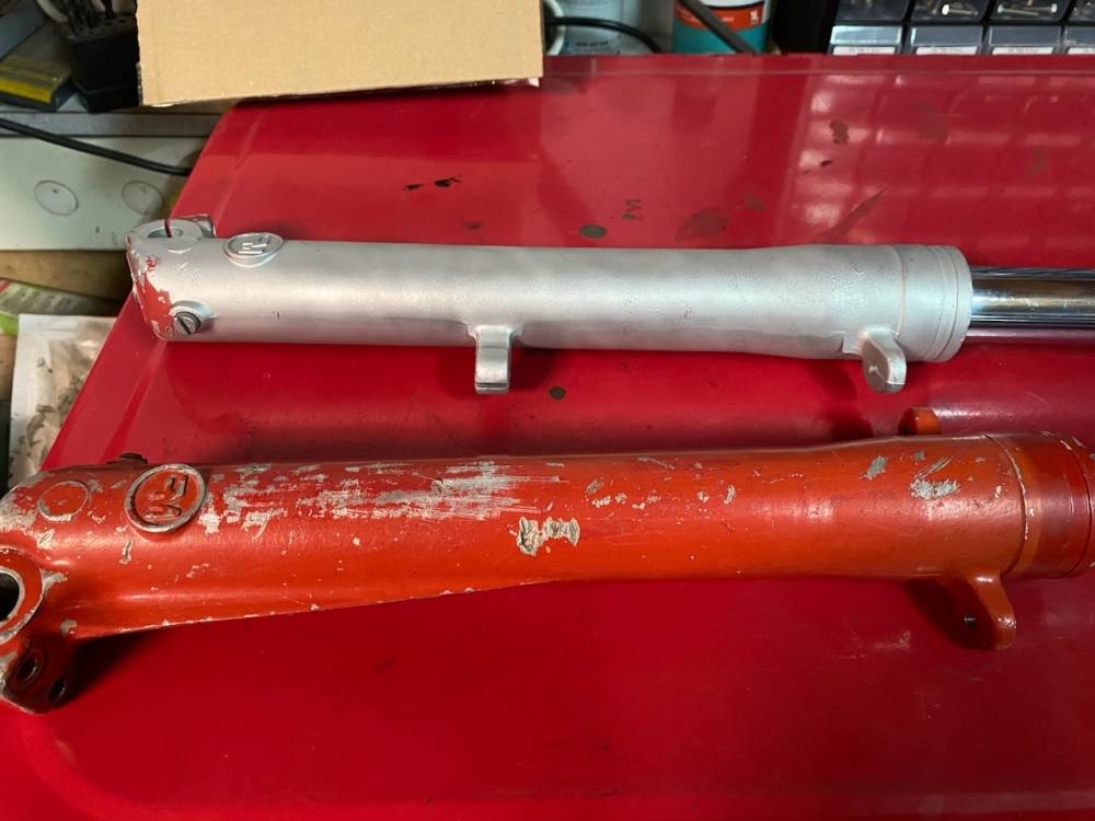

Cet après-midi, je me remets sur le 240 avec un peu de microbillage :

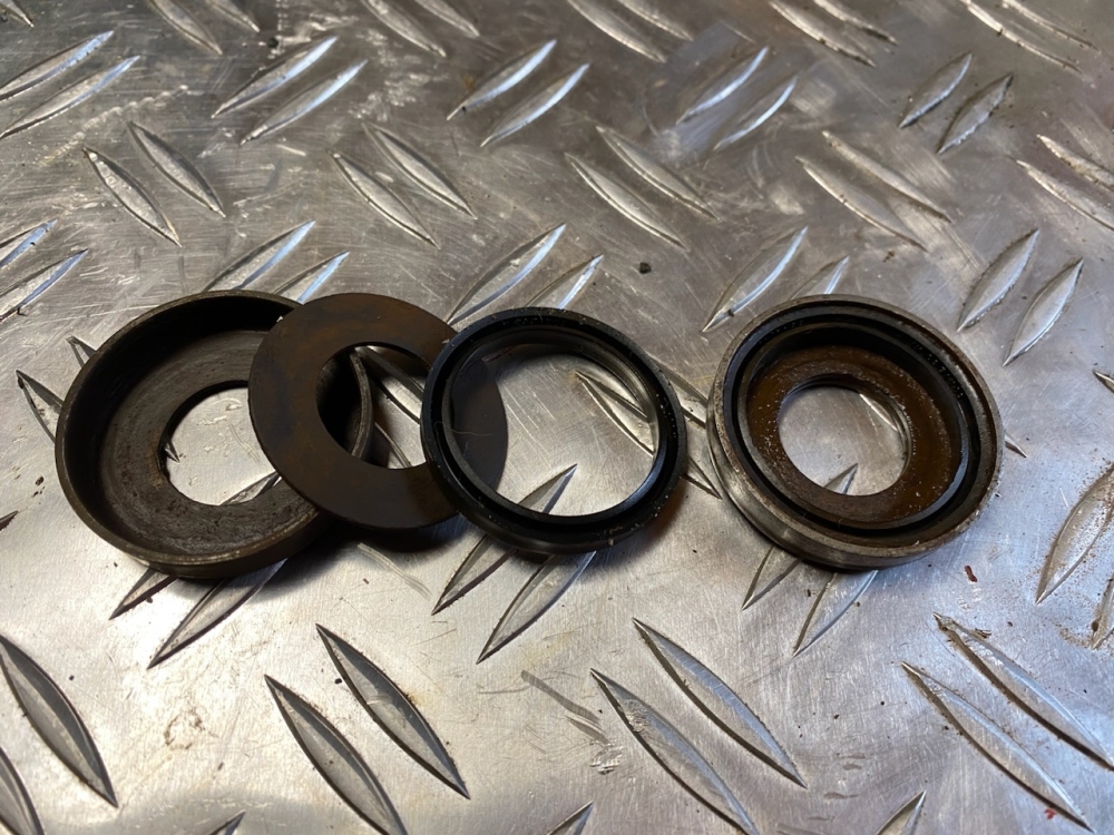

Les spys des coupelles du bras oscillant sont cuit , ils sont tombés tout seul !
Çà c’est fait 🙂

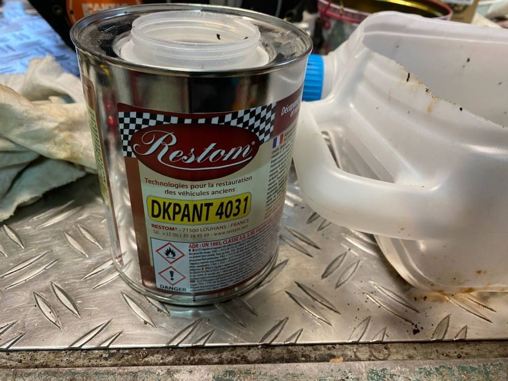

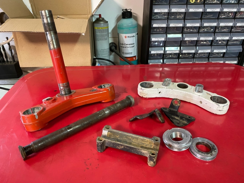

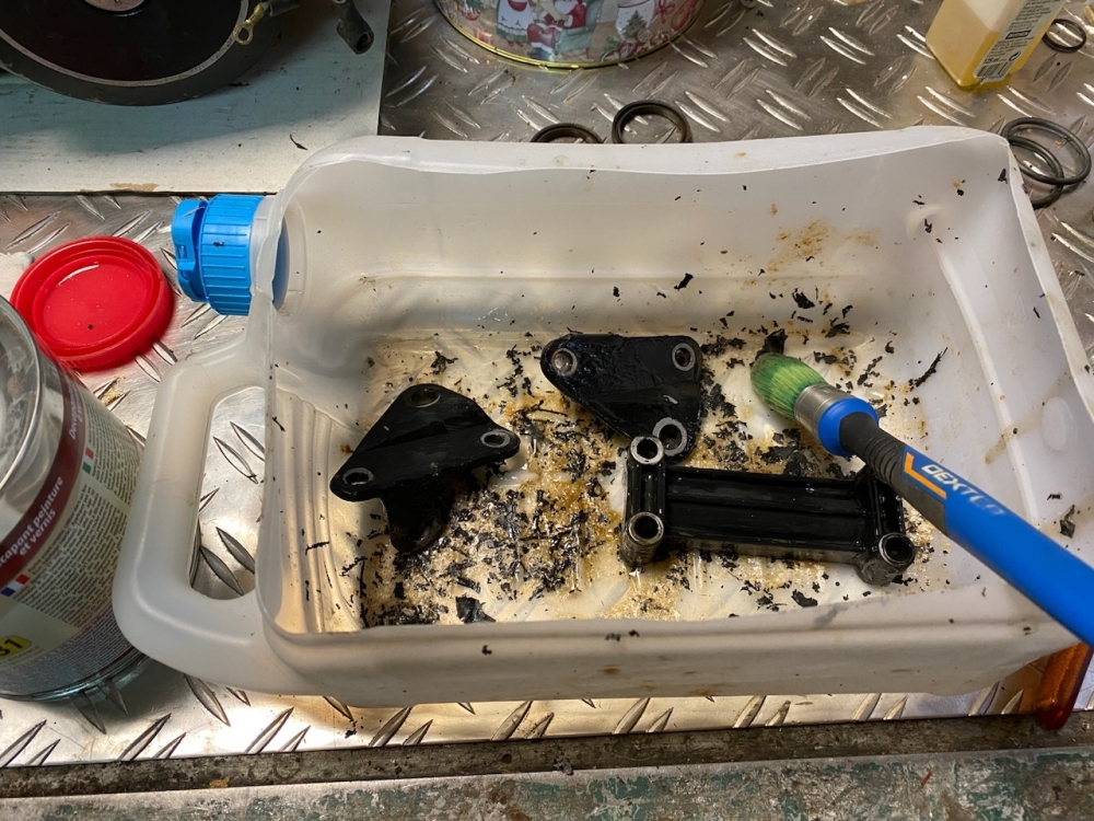

Les pièces récalcitrantes vont passer au décapage chimique :

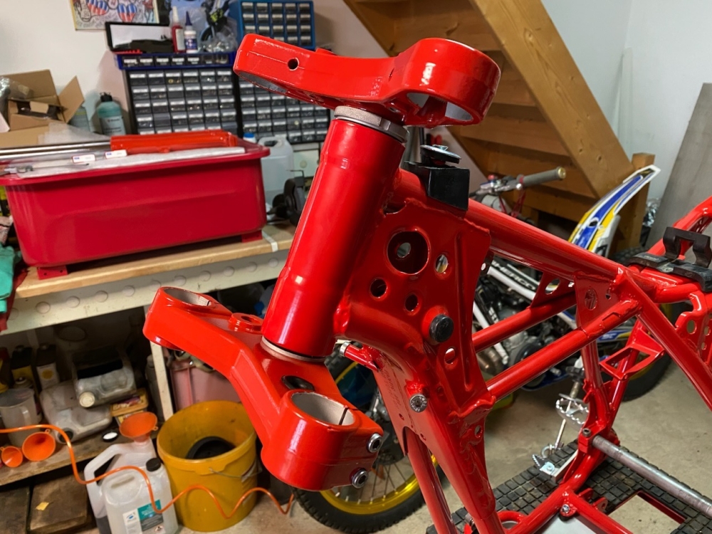

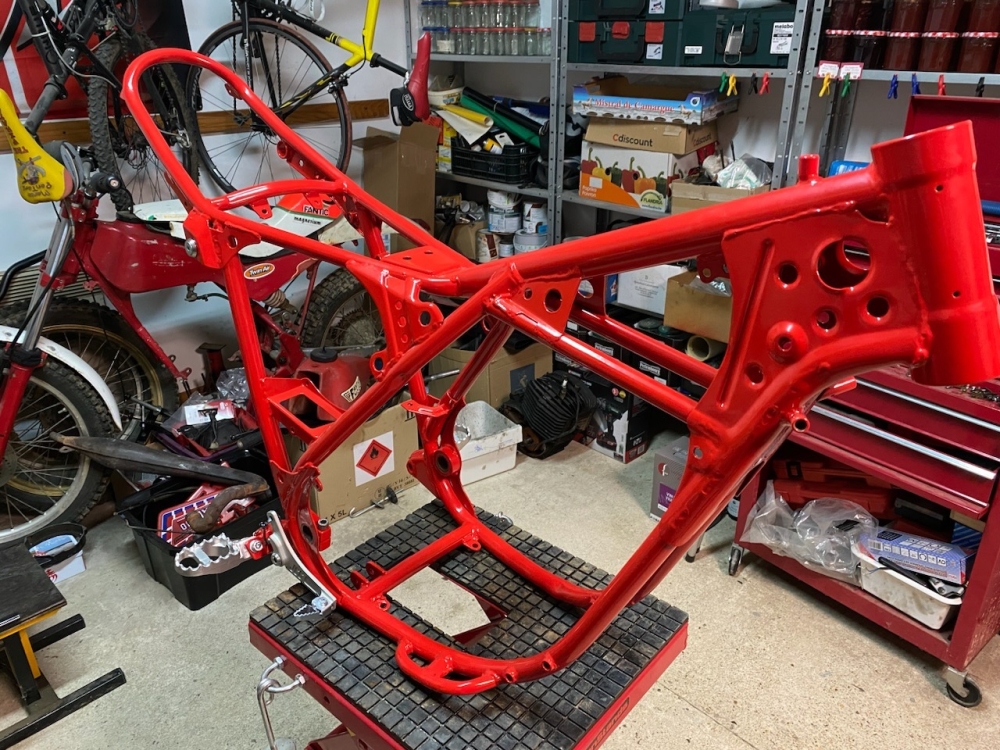

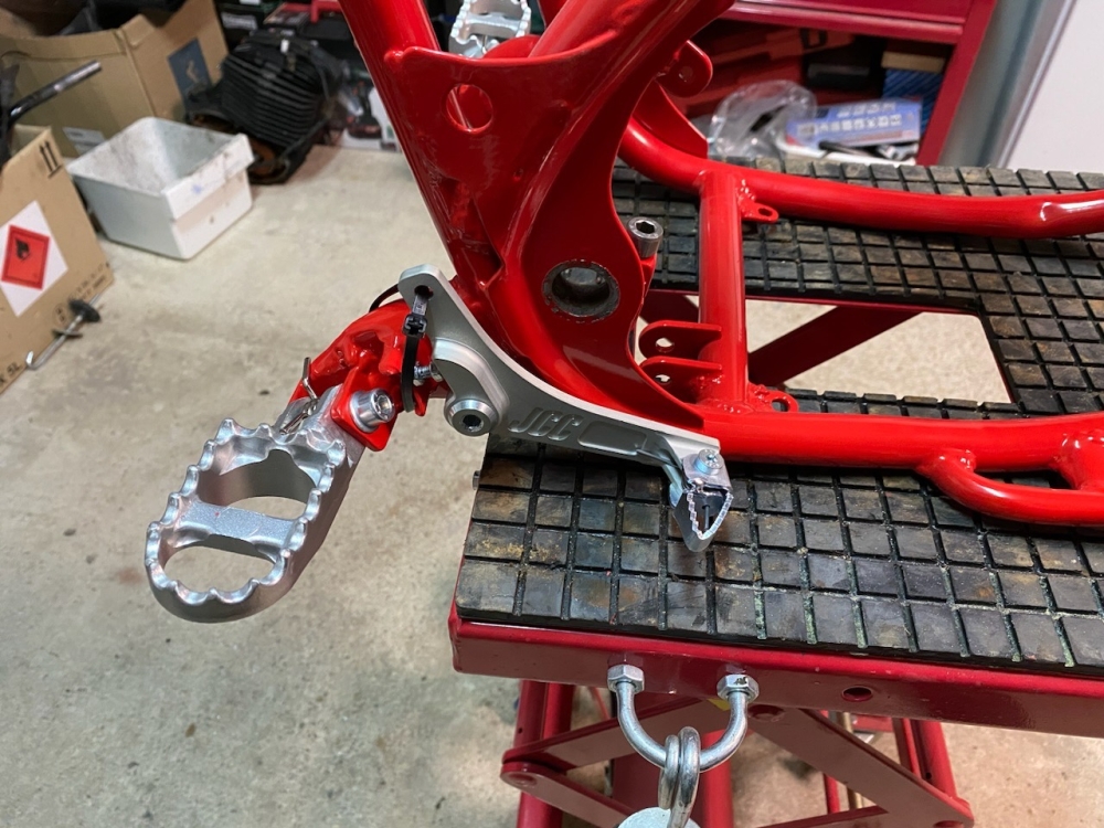

Et en attendant, un petit début de remontage sur le cadre :
A suivre…
A suivre…

Il va bien aussi le fameux DKPANT Restom,un bon copain celui là 👍

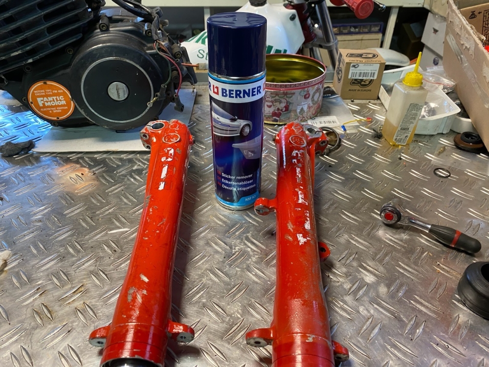

Merci Lionel 👍
Des décapants de grande surface de bricolage, j’en ai essayé plusieurs avant de trouver celui de chez Restom !

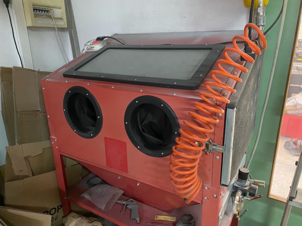

Tu décapes à la main ou avec un machine ?
Beau boulot !
Beau boulot !

quel est la puissance du moteur de ton compresseur
merci
laurent
merci
laurent
Salut Laurent
C’est un 3kw monophasé ! Je crois que c’est les plus gros moteurs en 220 V.
Le compresseur est un bi-cylindre avec cuve de 100 litres !
C’est un peu limite, il tourne à fond !
Ah oui je me disais bien aussi, cela fait un beau boulot à la main ! Au sablage on fait des merveilles !!

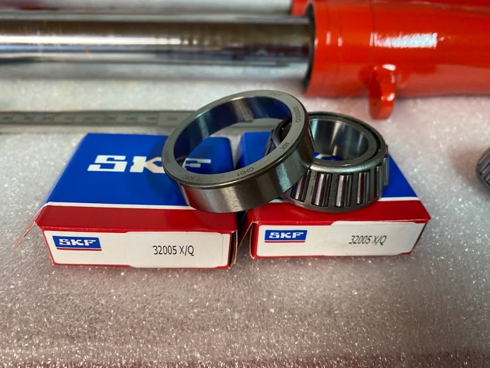

Bon le microbillage est terminé ! C’est long et fastidieux, mais il faut que çà se fasse !

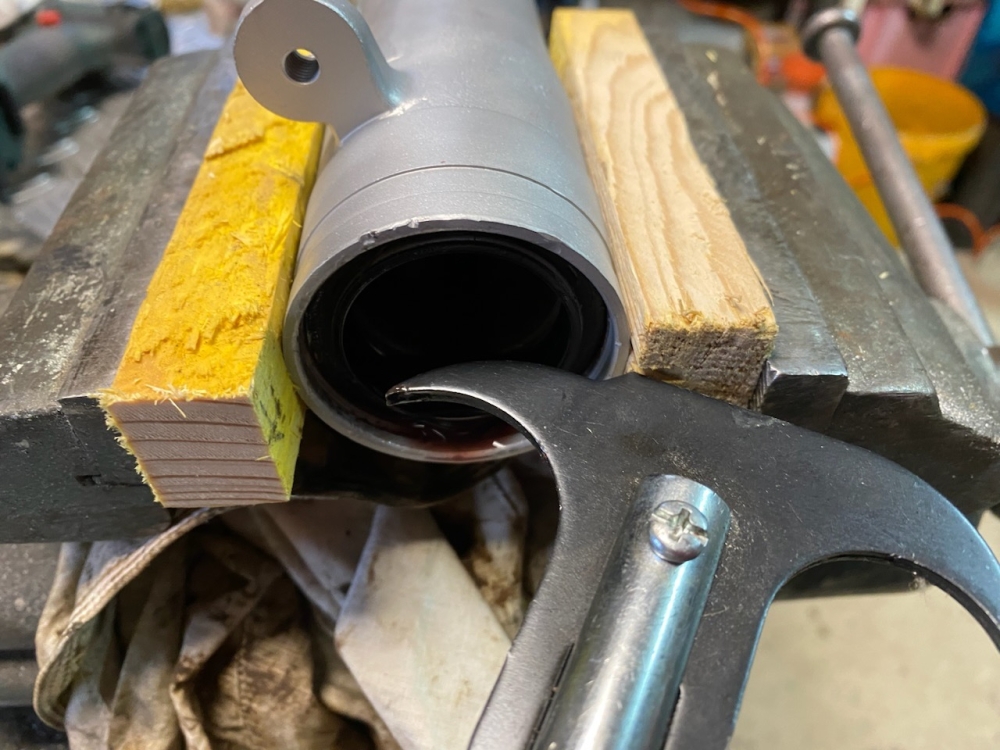

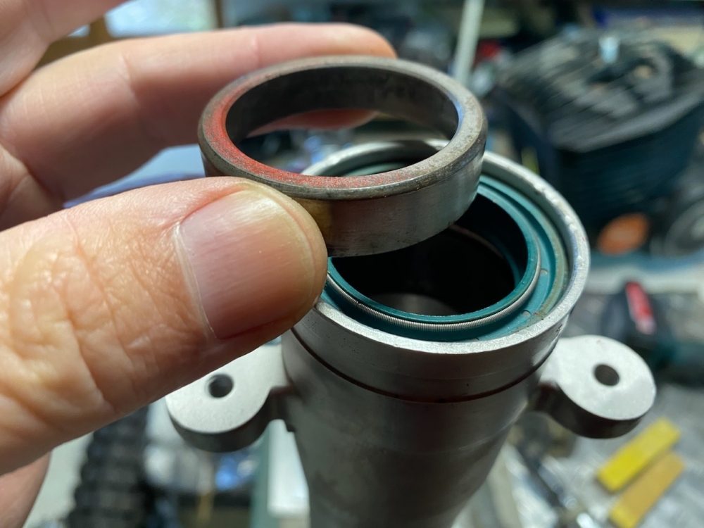

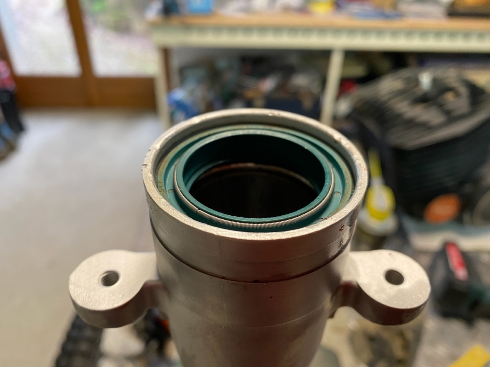

Démontage des vieux spys avec l’outil qui va bien 😊
Puis mise en place du nouveau joint SKF en se servant d’une baque intérieure de roulement de colonne de direction qui fait juste le bon diamètre pour pousser :

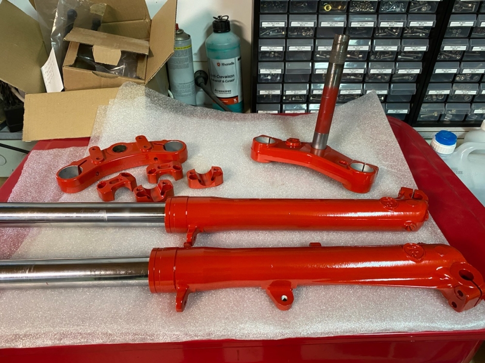

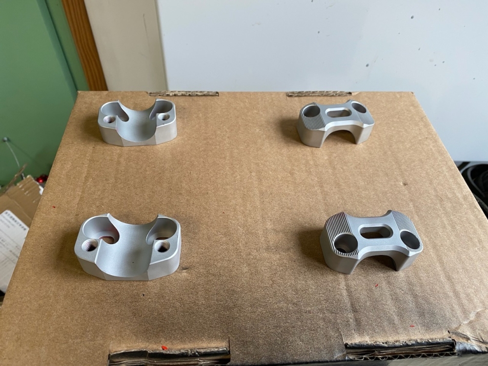

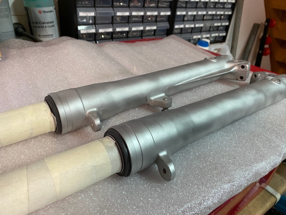

Protection des pièces avant peinture ! Je repasse rapidement un petit coup de microbillage pour enlever les traces de gras et ensuite je manipule avec des gants !
J’ai mis les vieux spys pour protéger les neufs !
Comme c’est des pièces délicates à protéger, je préfère le faire moi-même plutôt que de tout envoyer à l’epoxy avec le cadre 😬

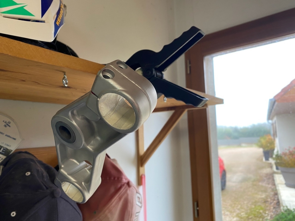

La peinture sèche au chaud !

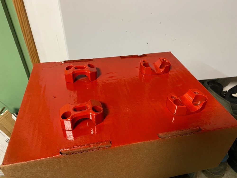

Pour peindre les deux fourreaux et les T de fourche, j’ai vidé la bombe complète ! Une fois percutée et la peinture mélangée avec le durcisseur, les bombes bi-composants de chez Sprido sont utilisables 6 heures !

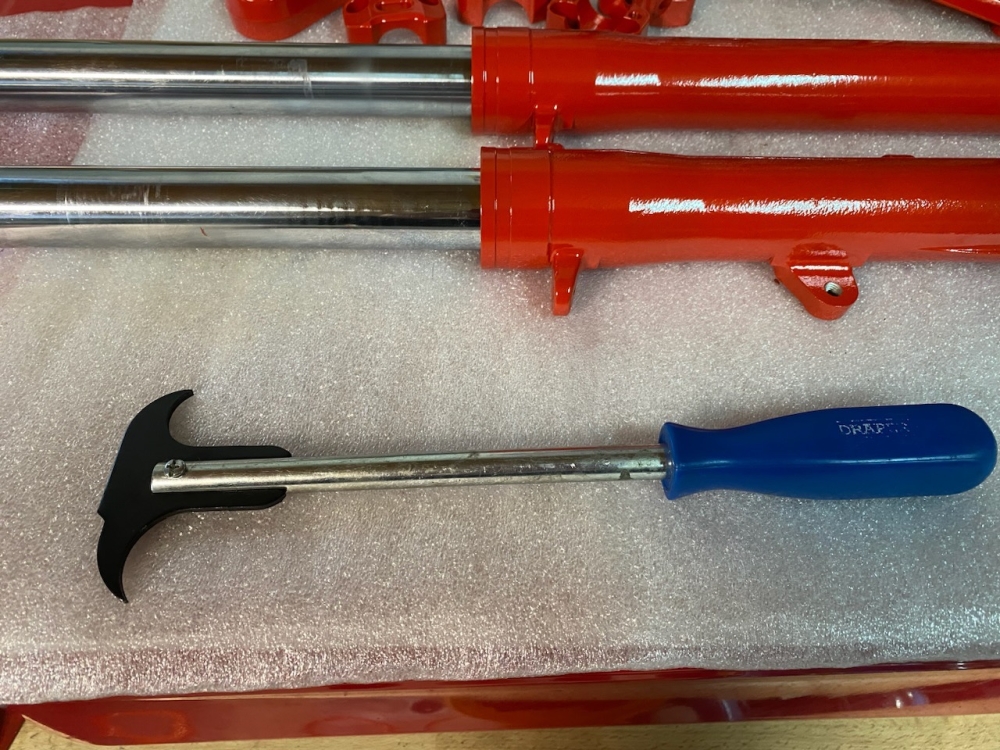

Hello Thierry
Pas mal ton outil pour retirer les spi 😀 c'est du fait maison ?
Bonne continuation pour la suite 👍 ;)
LP
Salut Lionel , je te remercie 👍
C’est un outil bien pratique, tu sors un spy en deux secondes sans faire de dégâts !
Mais je sais plus où je l’avais acheté …
Je fais l'arrache spy, avec le tournevis.. levier sur l'étau, avec les fourreaux enfoncés.. plus bas...ça marche bien...mais ton outil, à l'air très bien...par son pivotement..
J'ai déchargé ta photo...je vais m'en fr un, dans une lame de gros couteau ou serpette.. 👍
Beau travail , Sprido 2K ?
Merci Denis 👍
Oui Sprido 2K ! Çà fait un bon rendu !

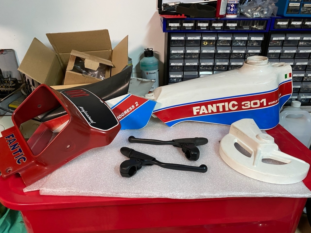

Hier c’était un peu Noël 🎅 j’ai reçu un lot de pièces, chiné sur lbc !
Seule la paire de leviers Domino est pour le 240 !
Que vaut cette peinture Sprido 2K au niveau accroche et résistance par la suite en tout terrain ?
Moto(s) : FM 430 FM 150
Salut Sergio
C’est de la peinture avec un durcisseur !
Çà se rapproche de ce que te fait un carrossier automobile !
Pour l’accroche sur les pièces, c’est direct sans apprêter !
Pour la résistance, c’est comme une peinture normale, c’est pas la qualité d’une peinture époxy en poudre et cuite au four !

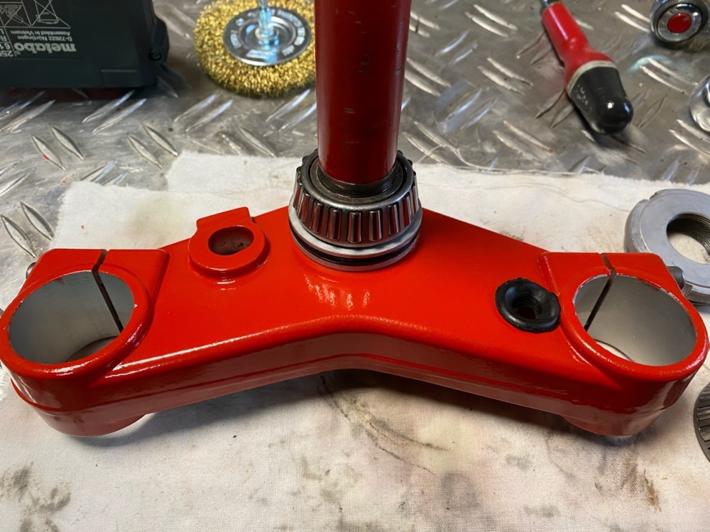

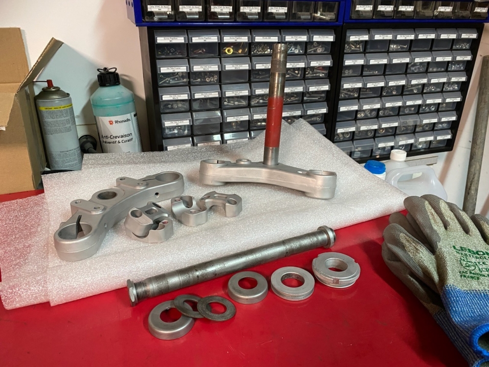

Le travail de la journée 😁

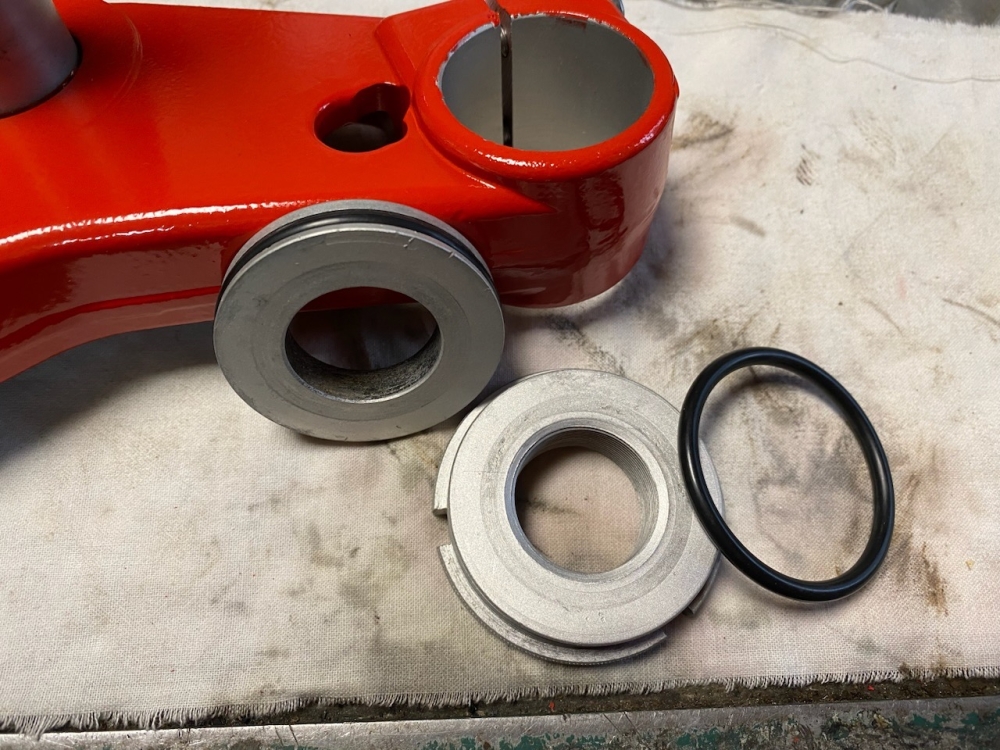

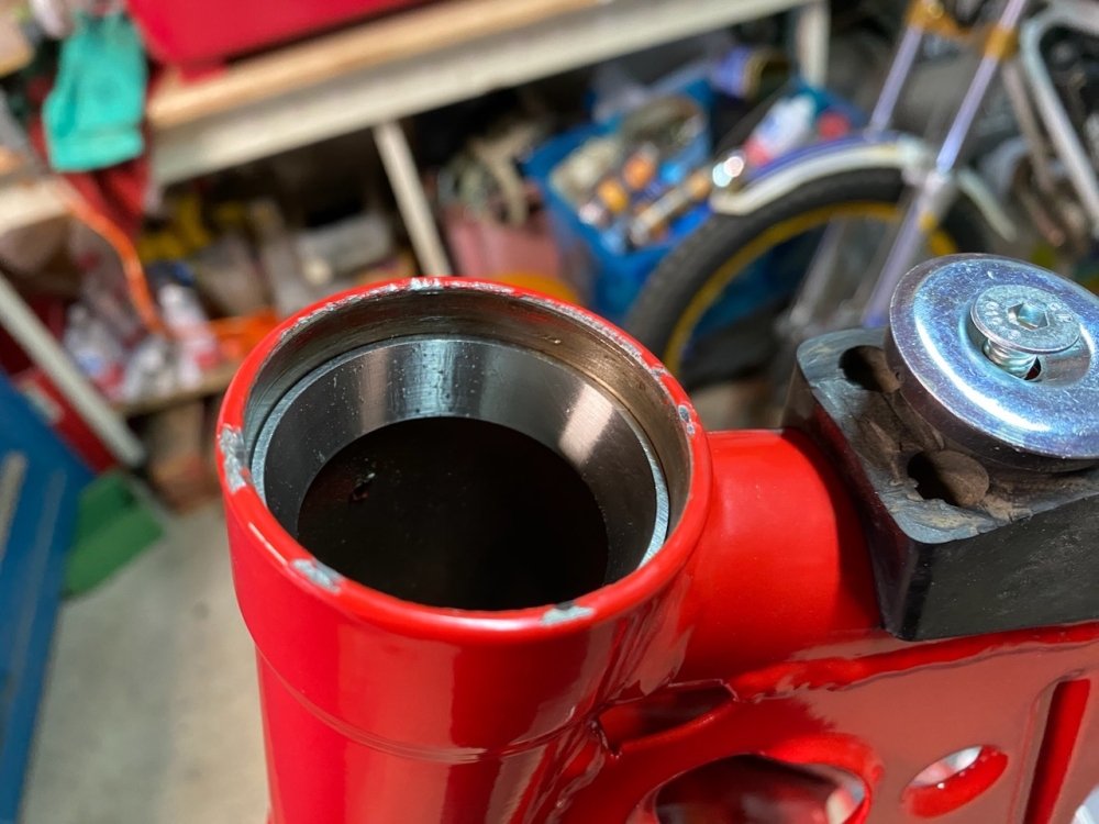

Remontage des bagues de roulement de colonne de direction :
Joints toriques neufs pour l’étanchéité :
Remontage de la bague d’étanchéité puis du roulement inférieur :

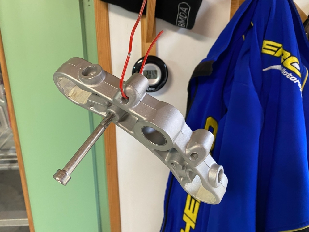

J’ai ajouté une protection dans le trou du passage de la gaine du frein avant !
Remontage du T supérieur :
