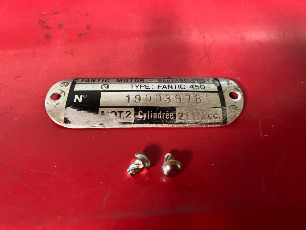

Repose de sa plaque de baptême avec deux petits rivets SIM :
Une 240 Pro pour le fils
