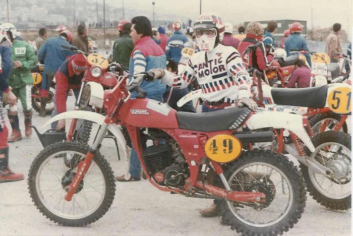

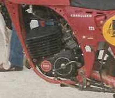

Dans les chantiers que j'ai actuellement , j'ai celui de remonter une 125 BRISSONI spéciale . En effet cette moto n'a été vu que sur une seule course en 82 , je crois . Elle utilisait un moteur ayant le look d'un moteur "inversé" de Trial 125 mais boostée pour l'Enduro .
En fait , une sorte de moteur de Raider 125 83 dans un châssis BRISSONI apparemment un peu rabaissé avec un réservoir de cross sans boite .
Le moteur j'en ai un qui va bien , la partie cycle , j'ai aussi ce qu'il faut pour reconstruire cette bizarrerie mais qui a un réelle intérêt car  cette moto aurait été re-démontée après la course car elle ne plaisait pas à Brissoni . Donc elle n'a jamais été revue !!
Est ce que quelqu'un connait quelque chose de plus sur cette moto ou aurait vu une image de l'autre coté de cette moto ?

On a eu cette idée avec notre Doc (Philippe Garin) mais le temps nous manque cruellement. Le haut moteur est je pense identique au RC "normal" puisqu'il vient se loger naturellement sur les goujons du bas moteur Fantic, un fm237 sans doute. Le gros du travail portera sur les fixations cadre et donc sur le bras oscillant. Un peu de travail pour le frein arrière qui passe de l'autre côté. Rien de bien méchant...... mais il faut un peu de temps !
De là, on pourra lui faire très facilement une évolution liquide ; une version que les ingénieurs Fantic ont eu beaucoup de mal faire marcher mieux que la version à air....
Je ne crois pas avoir de vue de droite hélas  :cry:

La base est le nouveau bloc Fantic, celui-ci, contrairement au 240 Pro, n’est pas surmonté du nouveau haut moteur maison, (toujours fabriqué par Gilardoni).
Comme les 125 Trial et Raider de cette époque, il garde encore le vieux haut moteur Gilardoni.
Effectivement, très peu d’info sur cette moto, à part cette photo et l’avis de Brissoni qui n’aimait ce nouveau moteur proto.
Alors pourquoi ?  J’ai peut-être une idée.
Je crois bien connaitre les moteurs Fantic, surtout à partir du 125cc, autant sur les bases Minarelli que les bases Fantic type FM450.
Ce que je suppose, et cela n’engage que moi, c’est que le haut moteur Gilardoni, monté sur cette moto proto, que ce soit un haut moteur FM360 ou 260, usine ou pas, n’était pas du tout adapté à ce bas moteur Fantic pour faire une moto de compétition moderne.
Le Gilardoni, développé pour la base Minarelli fonctionnait sur un bas moteur avec très peu d’inertie, une pignonnerie de petite taille, des engrenages basiques à taille droites. Lorsque l’on démonte un bas moteur de conception Fantic, on s’aperçoit très vite que l’on n’est plus dans le même concept, c’est un moteur très moderne, en comparaison.
Ce montage a dû enlever tous ce qui faisait des 125 Fantic leurs réputations. Un moteur peu coupleux, mais restant assez souple, (quand il est bien réglé), et qui reprend des tours et de la puissance comme un fou quand tu le sollicites de l’embrayage et de la boite de vitesse, si tu lui rentres dans le lard, il est génial.
Un pilote comme Brissoni, a dû se trouver très frustré, de se retrouver, avec une machine creuse, aseptisée par la conception de ce nouveau bas moteur et dont les reprises, ne donnait surement pas les réactions, de l’ancienne version.
Ce nouveau bas moteur Fantic est très bien fait, quand tu le démontes, il est comme un moteur de japonaise de l’époque. Ce qu’il aurait fallu, c’est développer comme l’on fait les autres marques quelques années plus tôt, un haut moteur qui allait avec. De gros transferts, une boite à clapets, une admission double, sous le piston et direct dans le bas moteur, un échappement plus volumineux et une carburation adaptée.

Ce qui est assez étonnant sur cette moto , c'est la découpe des plaques latérales aux extrémités des amortisseurs , à moins qu'il s'agisse d'une casse !! ...
