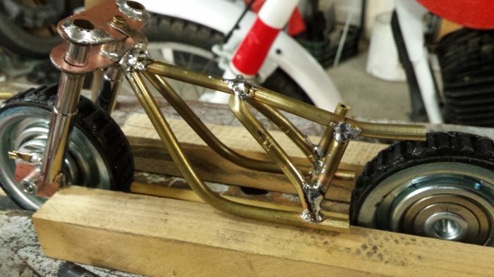

après la pose de la poutre les longeron des arceaux arrière.
Posté le 18-04-2015, à 08:13
compétition de maquette moto de vos fantic.
voila le cadre est partiellement fini , reste plus que le bras oscillant.
Posté le 18-04-2015, à 14:33
 👍 ..ça commence à le faire , tu vas te régaler quand tu vas arriver à l'étape peinture!  😎 ,petit pinceau et peinture maquette 👍

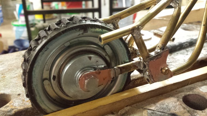

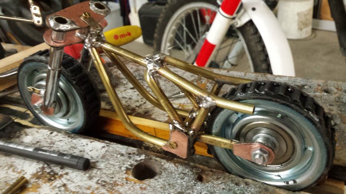

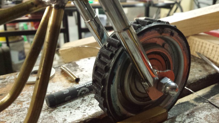

ok BUB , bon allez on continue je met 2 photos pour 2 réponse LOL, la il a fallut fabriqué le bras oscillant , pas triste , niveau soudure ca commence a être très difficile , j'utilise du circuit imprimé d'électronique pour les jonction délicate comme pour les fixation des roues.
Posté le 18-04-2015, à 19:52
je peut enlever le bras oscillant facilement par 2 vis , mais futurement je vais condanner cette manip je vais soudé les vis sur la plaque de cuivre ., ca fait un peut dégueulasse au niveau des soudures mais après la peinture ca sera super. le cadre arceau est coupé car je rappelle que c'est la réplique de ma moto.

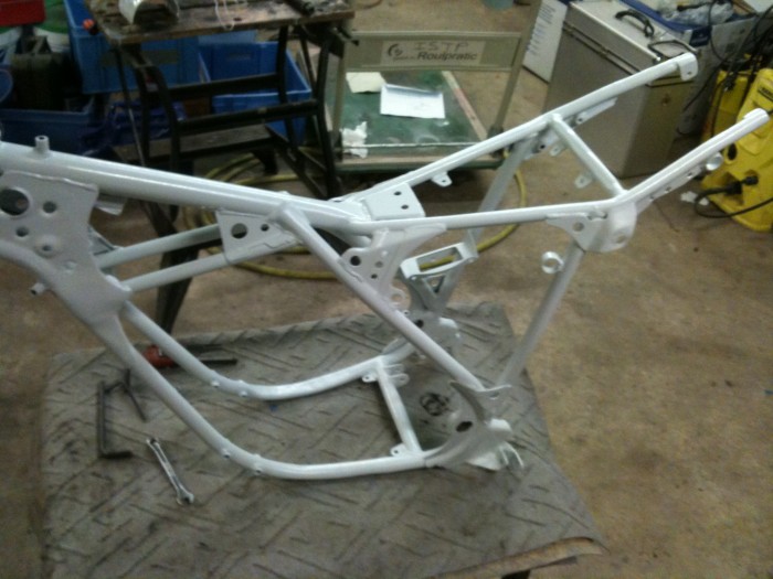

voici le cadre du fantic 240 coupé a l'arrière.

, ici pour faire les fourche j'ai pris des antenne télescopique car mon ancien loisirs étais radioamateur et il me reste plein d'antenne, je l'ai fendu a la base pour introduire la fameuse plaque de circuit imprimé , elle sont revetu pour certaine de cuivre de chaque coté ce qui fait un bon accrochage pour les soudures ,  j'ai donc aussi insérer un petit ressort a l'intérieur , et le tours et joué les fourches fonctionnent , sans huile LOL.
et comme ce sont des tubes d'antenne qui sont a la base en cuivre recouvert de chrome il suffit de les limer pour avoir de l'adhérence   pour l'étain ce qui va me facilité la tache pour faire tenir les pontets de fourche du haut et bas .

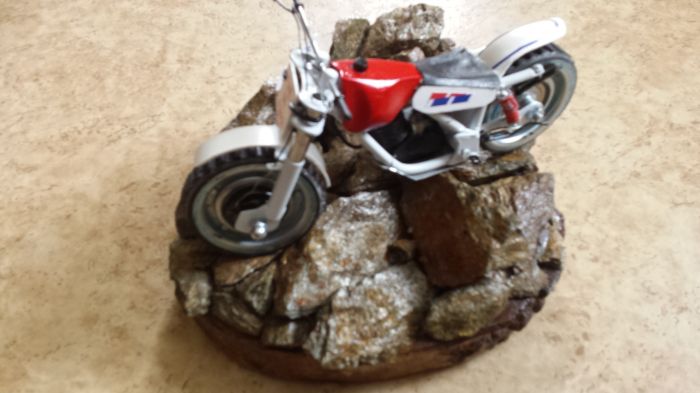

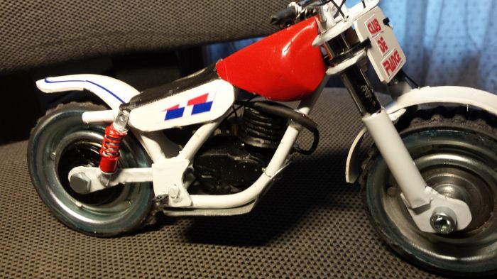

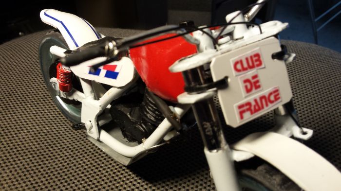

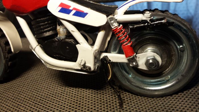

la voila elle est en principe fini depuis un mois , mais ca m'avais pris le choux et puis j'avais plus très envie d'écrire , ca arrive , je suis un peut blaser de tous ces forum . je reprendrai peut être un jour .
je l'ai poser sur un socle ou j'ai tracé une mini zone et des cailloux du site ou je roule.
Posté le 15-05-2015, à 22:03
SUPER,!! On s'y croit!!!  👍 , TA TOMO EN TOME POUCE, TES ROCHERS RÉDUITS AU MIMI, MAIS IL MANQUE QUELQUE CHOSE...OU PLUTÔT QUELQU'UN!!  😄 , toi !!  🤭 , ça serait sympa de t intègrer et la boucle est bouclée! ... 😎 : beau boulot minutieux  👍

Posté le 16-05-2015, à 07:03
Bravo, le résultat est top !  👍
