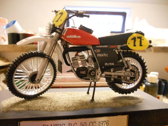

Une oeuvre de Gianfranco Palazzi, le 50 Fantic RC de Natale Noseda aux Six Jours 1976 :
compétition de maquette moto de vos fantic.
oui c a l 'air jolie , mais ca ressemble beaucoup trop a un jouet , les jantes les pneux la chaine etc ...
il faut que ca soit entièrement fabriqué avec des choses autre que la récup de jouet sinon c'est trop facile , moi il me reste a fabriqué les amortisseurs  les garde boue le réservoir le siège le guidon la béquille les repose pieds , sinon tous le reste est fait , pour le réservoir je vais utilisé du mastic de carrosserie , je vais faire un truc grossier que je vais retaillé dans la masse , et je pense que c'est le plus dur a faire .

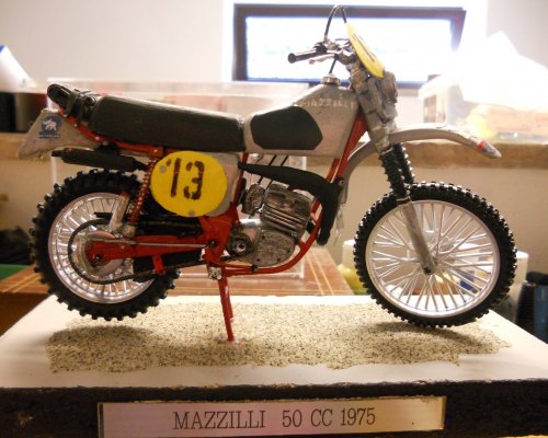

et celle-ci même si c'est pas Fantic

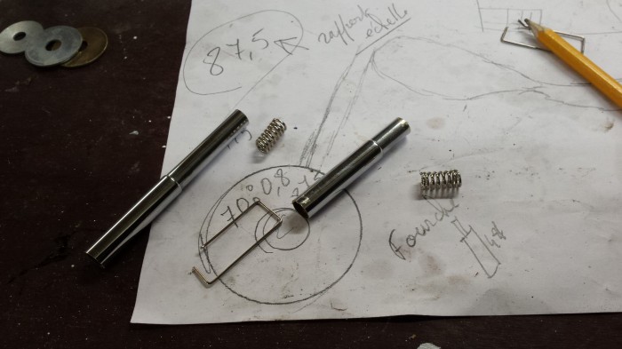

tous d'abord une feuille ou j'ai fait des calcul savant , a savoir un rapport de cote pour les calculs suivant , ca ma servi uniquement pour les entraxe de roues , le bras oscillant , les fourche , et tous le reste ca c'est passé comme ca , au coup d'œil.

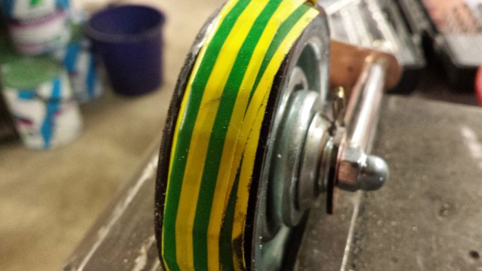

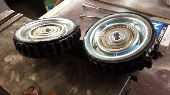

comme je l'ai dit le calcul a été praticable uniquement lorsque j'ai trouvé un principe de roue , ici ,elle seront faite avec des roulement a galet , car je trouvais que les roulement classic ne sont pas très beau .
Posté le 17-04-2015, à 19:26
j'ai utilisé une couroie renversée dans l'autre sens pour dessiner des crampons sur les roue , difficile de collage j'ai du le tenir avec du chatertonne ; ensuite l'implantation des fourches et du té inférieur .

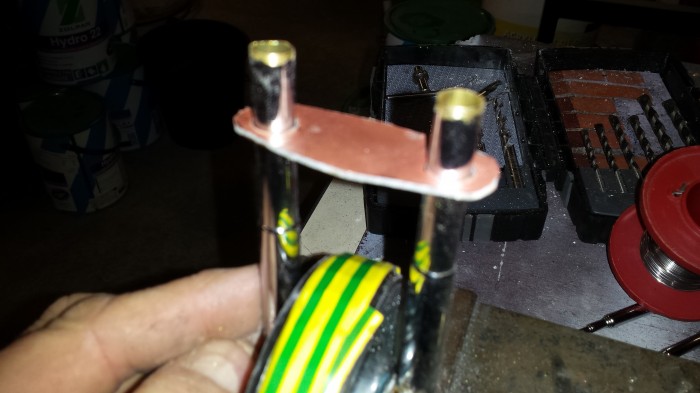

les fourches fonctionnent elles sont faite avec des antennes de radio un ressort a l'intérieur et le tour et joué , pour l'huile on verra plus tard , j'utilise beaucoup du circuit imprimé d'électronique pour différente pièce , car très facile de découpage ajustage et surtout soudure .TOUTE LA MAQUETTE EST SOUDER A L'ETAIN ;
Posté le 17-04-2015, à 19:33
voila la roue avant avec son principe de fourche .
j'ai mis 4 jours d'environ 7H espacé sur 2 semaines pour réalisé l'ensemble . allez c'est tout pour aujourd'hui  dites moi ce que vous en pensée , le reste un petit peut chaque jours.   c'est comme DALLAS la suite demain .

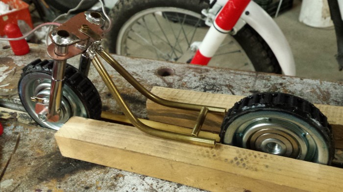

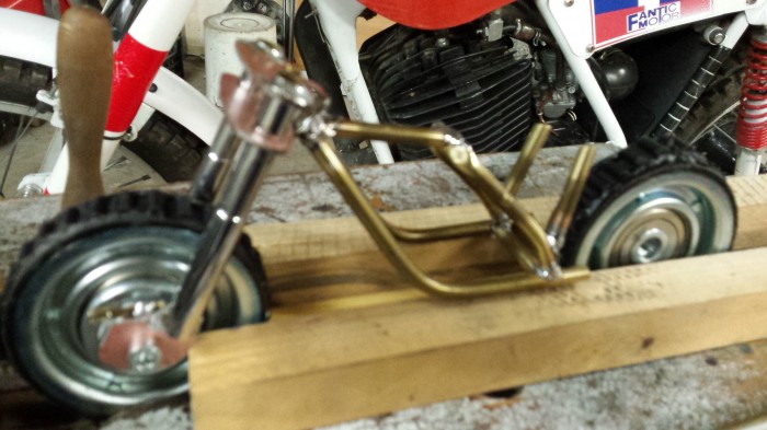

voila la fourche étant a peut prêt mise en place  j'ai callé les roue pour commencé le cadre , et quel boulot très dur c'est pas du travail de maconnerie et encore moins d'aubergiste ; c'est de la précision pur et dur.

ensuite les contrefort de la poutre .

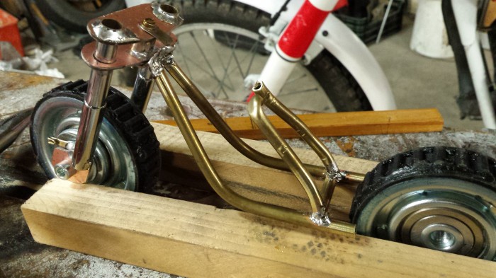

et ca continue tjrs et encore , très dur la soudure a l'étain ,avec du laiton ca va encore , je travail a coté de la fantic , et je n'ai plus qu'a appliqué les courbes.
