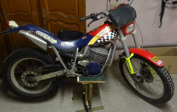

Alors j'en sais un peu plus.
Il s'agit d'une 2 ème main la personne ne l'utilise plus (il a 65 ans) , par contre son petit fils l'utilise de temps en temps (ça j'aime moins bien). La carte grise est à son nom.
Une facture pour réfection de Bobinage il y a 4 ans de 550 euros.
Il fait lui même ses vidanges, donc je pense peu d'entretien, graissage et autre vérification.
Il n' a fait que 4000 kms uniquement de la balade il l"a depuis 12 ans.
La base de négociation est de 800 euros.
voici une photo de la bête:
qu'en pensez-vous?

Elle à l'air en très bon etat .
Les 125 sont toujours plus chères que les grosses !
Pour l'entretien, il n'y à que la vidange de boite, ça se fait sans pb, pas besoin d'aller voir un garage .
Tu as le bobinage neuf .
Controle si les spys de fourches ne fuient pas et l'état de l'amorto ar.
La moto doit démarrer au 1 er ou 2 eme coup de kick, elle doit bien tenir le ralenti, si lorsque tu accélère un peu, le moteur s'emballe, les spys moteur sont mort,là, ça coute en main d'oeuvre .

En effet elle fait propre véc ses auto collants d origine, par contre ça doit être une illusion d optique,car on dirait que la fourche est tordu d'un choc avant......Pour lamorto, tu la pose sur un sabot, roue arr ballante,et tu secoue la roue en haut et bas ,tu vas sentir et voir les jeux en biellette amorto,ainsi que si les roulements et cages diverses sont hs en secouant le bras oscillant,et la roue à rapport au bras...le + chiant c'est les cages de bras et biellette .Ensuite pour lamorto,tu essuie la tige avec 1 sopalin,et tu monte dessus en appuyant fort plusieurs fois,pui tu remets 1 sopalin,s'il y a de l huile qu'à suintée ...cest pas bon signe! Faudra baisser le prix pour fr réparer, mais à mon avis ,elle est plutôt propre,et yaura que des bricoles genres roulements de roues,voir spy fourche ( idem amorto pour vérifier ) ,tâte les rayons aussi qui doivent pas être avachies! Sinon ,c'est que le jeunot se tapait de la roue arrière et sauts 😄
L insensé reconnaissant sa folie , est en vérité sage, mais l insensé se croyant sage...est en réalité fou (Bouddha)Moto(s) : un 200 un 240 pro en 250cc un 307 un 250cc k_roo...
Merci pour ces astuces que je m'empresserai de mettre en application. je reprends contact pour aller voir et éventuellement repartir avec.
c'est vrai qu'on a l'impression que la fourche est tordue, je verrai bien 🙄 .

Pascal55 a écrit :Alors j'en sais un peu plus.
qu'en pensez-vous?
Héééééééééééé, salut Pascal, et la bienvenue sur ce forum ô combien sympathique!
Surtout, penses bien à repartir avec la selle rembourrée optionnelle que l'on voit sur la photo!
Faut être vigilant à nos âges...
Chô!
PS: le Steph à raison, on dirait vraiment que ta fourche est tordue...illusion?
j'ai posé la question j'attends la réponse..... tu m'étonnes que je prends la selle, sinon j'installe un coussin 🤭
Perso, je ne mettrais pas plus de 600. Faut pas oublier que c'était le produit low cost de chez Fantic il y a...... 18 ans !
Ok j'attends la réponse à ma question sur la fourche après moi je pensais 700 max à voir donc.
