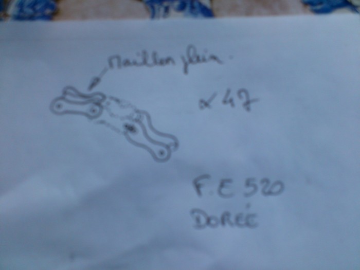

...salut Arnold, jviens d'acheter un cageot de chaînes 520, cest que de la thorique et une....normale qualité motocross , qui sera + facile à monter pour toi..le tout est comme neuf, à peine usée, ( origine casse moto) compte si 47 ça te va, et je te lenvoi 12e + frais de port, il te restera une attache rapide chez ton marchand moto du coin à 2 e. 👍
Posté le 07-05-2015, à 21:07
Je te réponds en MP

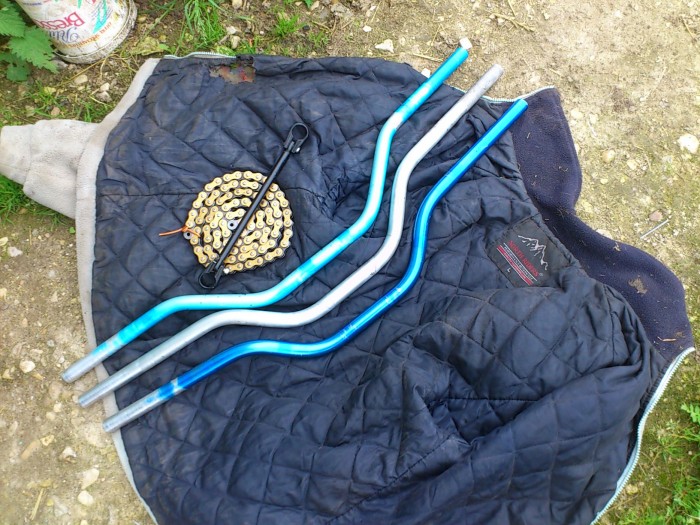

...j'ai ça en guidon ,si tu veux,dans mon stock, alu, magnum bleu foncé 7'5 moyen ...haut renthal 8,5 gris,et 9 magura bleu clair, tu peux enlever l anodisé en poncant à la main véc papier à l'eau pour un rendu alu brut ou mettre un coup de bombe, ...à mon avis,faut pas trop haut sur la pro,car lavant se dérobe déjà facilement avec la fourche d origine, ..un 7,5 c'est bien! ...si tu le veux,+8 égal 20 roros prix forum ..et je pèse pour lenvoi...

Les dimensions que tu donnes sont en Cm ou en pouce car cela fait toute la différence... 😎
Le guidon que j'ai actuellement fait 7.5 cm de haut et il est trop bas pour moi.

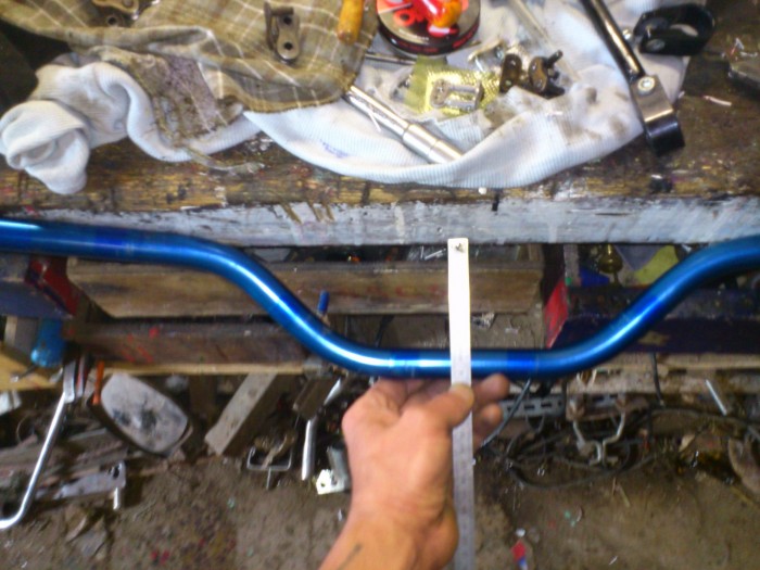

Ah nous ici en Bourgogne on compte en orteil !!  😄 ...non en fait je mets le guidon contre l établi comme la photo, et faut que les 2 extrémités du guidon touchent jusqu'àu coude, ensuite je pose le reglet, et je mesure jusqu'àu guidon l'espace libre, ..( dessus , pas au niveau de mon pouce..)

Salut Steff,
Bon alors j'hésite entre ton 7.5 et ton 8.5... Qu'as tu sur ton 240 ? Moi je suis petit (1.70m) même si les pieds touchent bien parterre ma position sur la moto n'est pas idéale car je suis obligé de lever exagérément la tête et cela me fait mal au cou (pas au c..  😄 ).
Au pire je te prends les 2 et je fait des essais. Je n'ai pas encore monté mon T trafiqué (transformation d'un T de 240 en 200) et je ne sais pas ce que ça va donner en hauteur de guidon.
