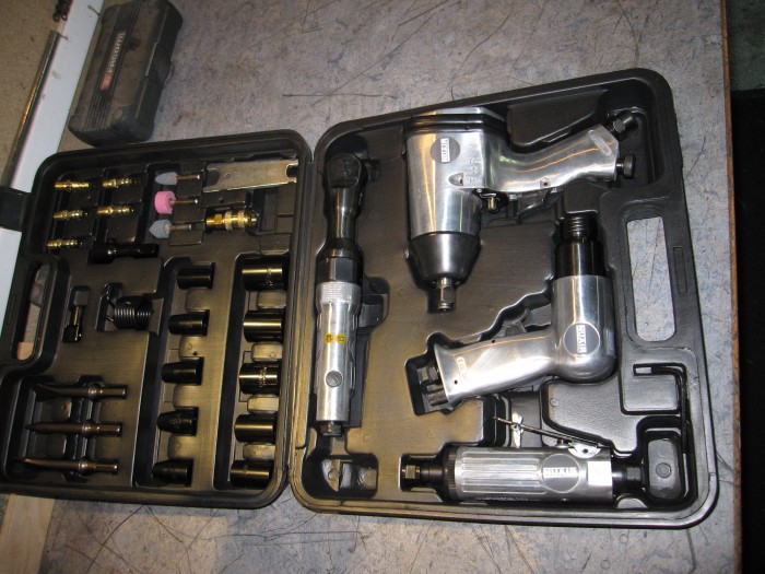

 😂  Trouvé ça en solde chez celui qu'à tout Ski'fô ..... le coffret complet soldé à 89 € ( la clé à choc fait 380 Nm )  👍
Tiens on va allez arroser ça  ... 😄
Le bon outil ?
Question, quel type d'huile il faut mettre, il y a la burette mais  aucune indication  🤬

Posté le 24-01-2015, à 19:41
c discont ....le site qui vend aussi des six days  !!!
vu que tu voulais du Faucom j'avais pas osé te proposer  😳
huile mimikivabien  en fût de 200 litres  😂 ou huile de compresseur que tu as déjà (?)
le mieux est de mettre un lubrificateur en sortie de compresseur ( pas pour la peinture ) mais comme tu vas peu t'en servir , 2 gouttes d'huile à la burette pas plus avant usage
Posté le 24-01-2015, à 20:35
Pour le huileur,il faut le mettre juste avant l'outil,pas à la sortie du compresseur, sinon ce que tu lubrifie,c'est le tuyau et il est mort pour faire de la peinture.
sinon, tout pareil, en cas d'utilisation épisodique  une goutte d'huile dans le raccord avant utilisation .
huile de compresseur ou huile de vaseline , même un " pschitt" de degrippant c'est mieux qu'à sec
