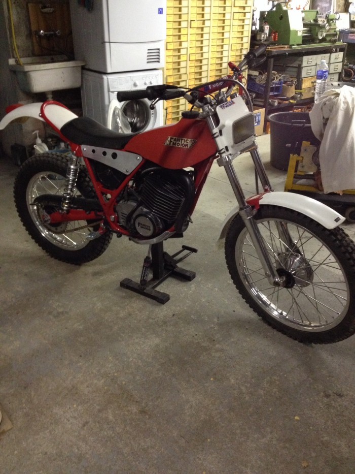

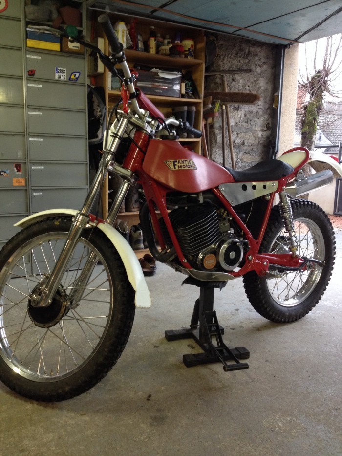

Bonsoir Éric 88
Comme convenu je reviens vers toi  pour t'apporter. Quelques précisions. Sur mon 240 , bon après lecture de mes notes j ai pris la décision de démonter le carbu pour être sur de ce que j'avance .voici le réglage  que j ai
Carbu phbl25bs
Boisseau n50
Aiguille d33 clip au 2 eme cran en partant du haut
Puit aiguille aq 268
Ralenti 44
Principal 95
Richesse a 2t 1/4
Voilà  mais je précise que j ai un joint de culasse maison en alu de  1,5mm
Les motifs faites avec un boisseau de 40 et un gicleur de ralenti de 40  était avec un joint culasse standard
Je te met 2 tofs d'un de mes fantics

Posté le 23-12-2014, à 00:39
Merci Phil15,
super beau ton 240, j'ai démonté mon carbu, bien néttoyé et soufflé, j'attend les pièces .
