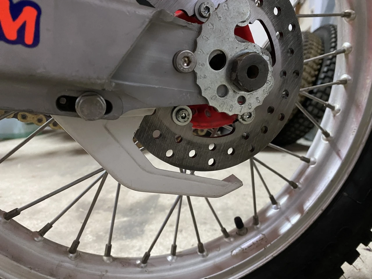

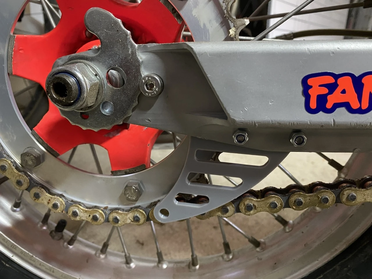

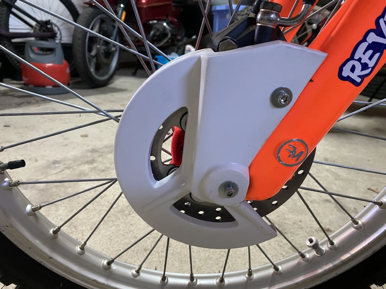

La suite avec des finitions ! On était déjà fin juillet 😳
Protection du disque AR neuve:
Et du disque avant en très bon état :
Dent de requin de protection de la couronne en impression 3D:

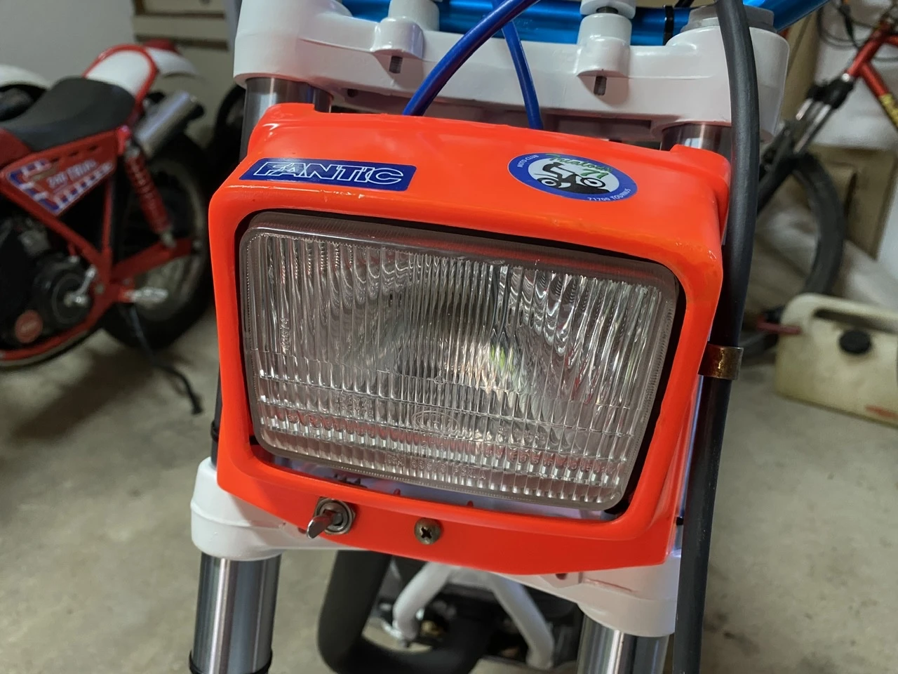

Plaque phare de 307 repeinte en même temps que les fourreaux de fourche :

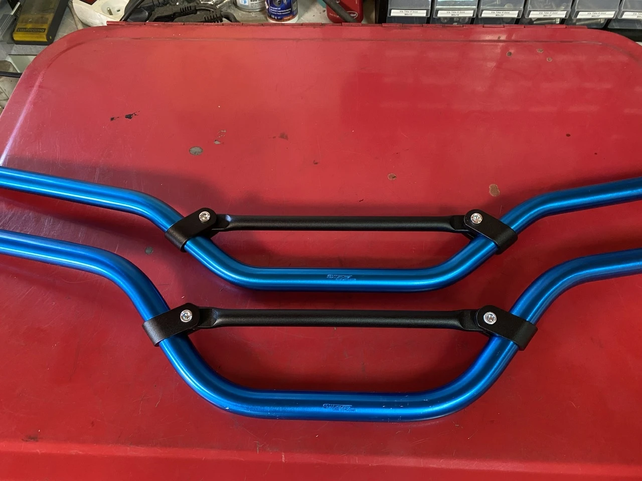

Et finalement remplacement du guidon 7 pouces par un 5,5 pouces :
