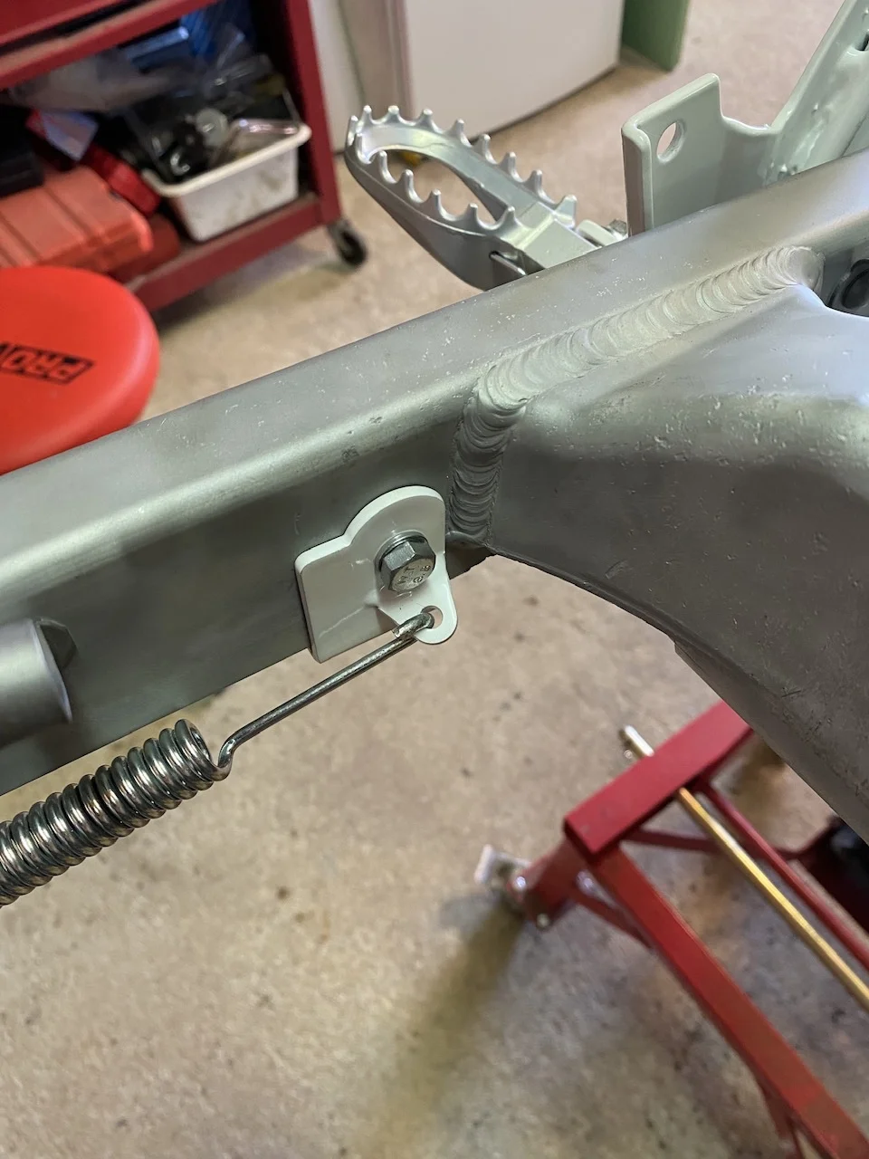

Avant qu’il parte en peinture, j’avais préparé le cadre ! Ablation de l’antivol de direction et modification des platines de repose pieds pour pouvoir monter des modèles standard !
Pose du petit patin de chaîne du cadre!
Remplacement de la bague pour l’axe de la pédale de frein !
Et pour terminer, présentation de la boucle AR en alu pour vérifier si elle n’était pas tordue 😁

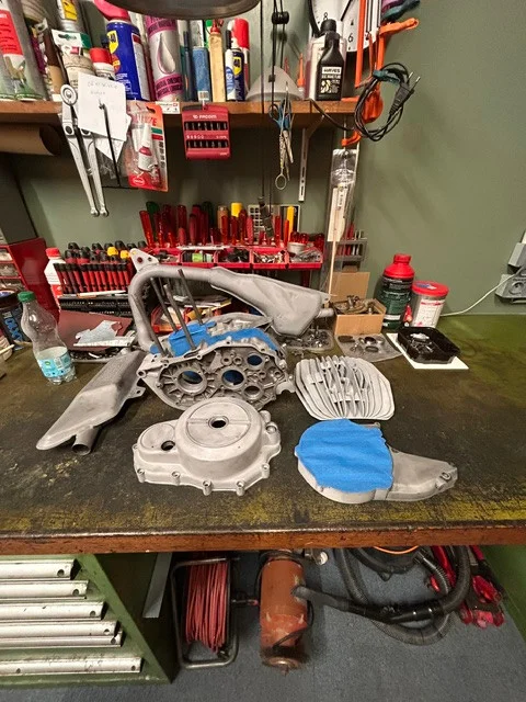

Travail long et minutieux. En général on évite toujours de peindre l'intérieur des carters car huile + peinture ne font pas bon ménage.
Après l'utilisation d'une peinture haute température à la finition voulue, vous pourrez mettre vos pièces au four* ce qui garantira la longévité et la qualité de votre peinture. Une fois vos pièces récupérées et refroidies enlever l'adhésif, vos pièces seront prêtes au montage !!!👍
* Éviter de dire à Madame que vous utilisez son four ...ce peut-être un cas de divorce ...🤭😄😁​.
PS : il n'est pas conseillé de peindre son moteur et surtout le haut moteur à l'époxy , le refroidissement va en pâtir : une simple couche de peinture haute température suffit.

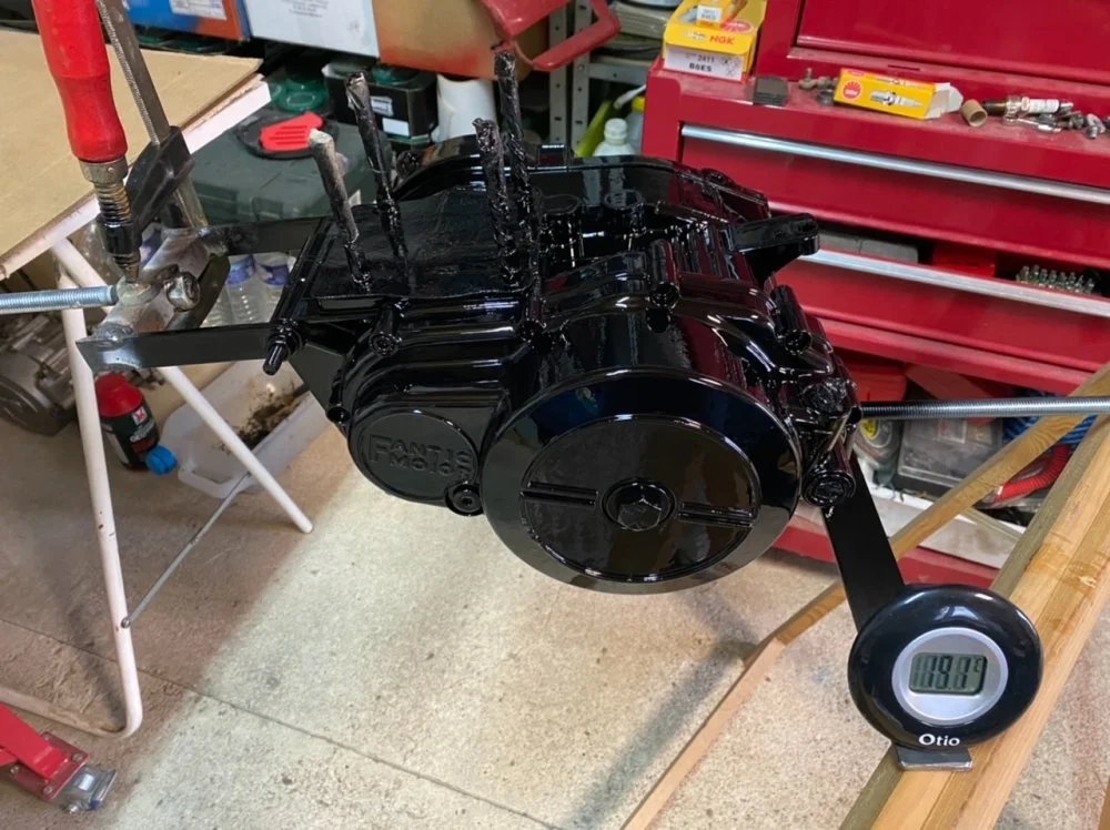

Pas simple de peindre les carters moteurs proprement !
Sur mon 300 , après beaucoup de réflexion, j’avais peint tout l’ensemble monté sur une rôtissoire !
J’avais utilisé une bombe avec durcisseur de chez Sprido !

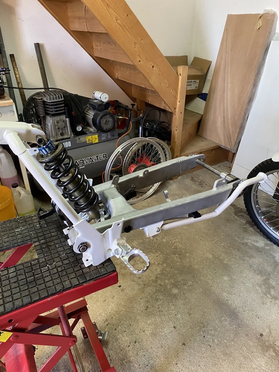

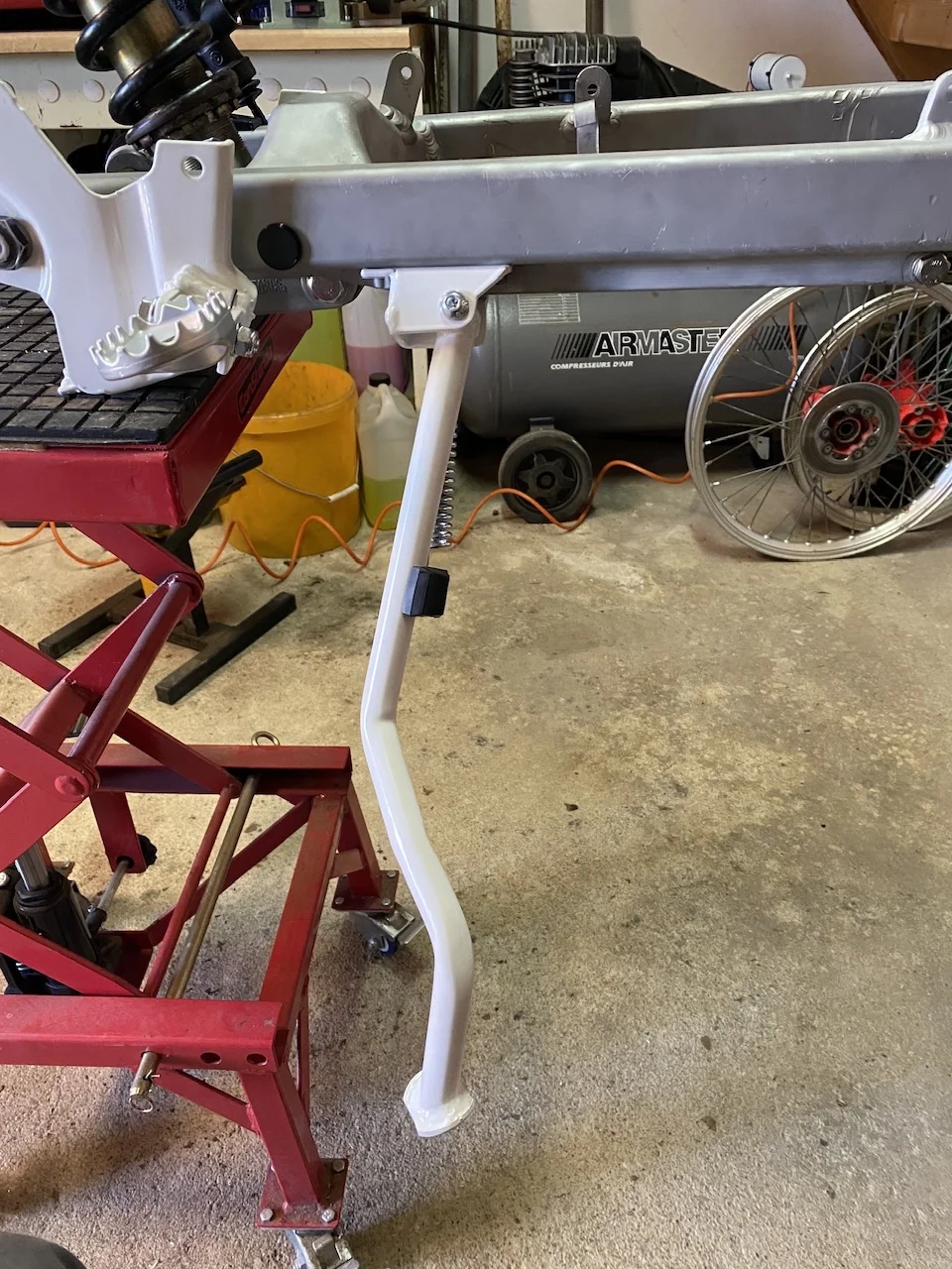

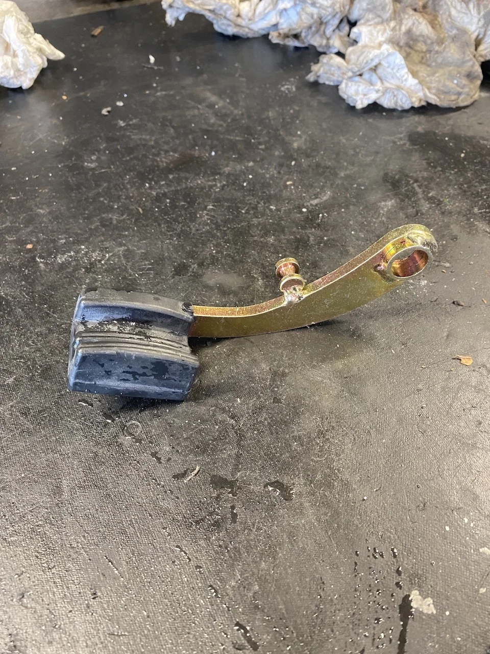

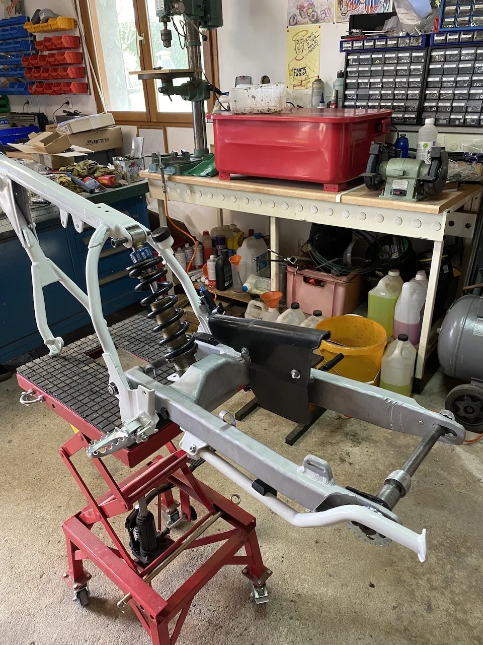

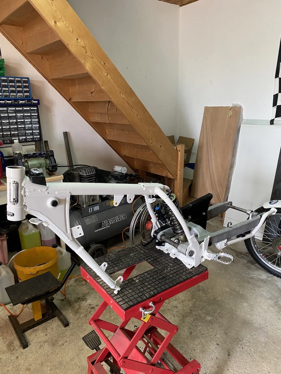

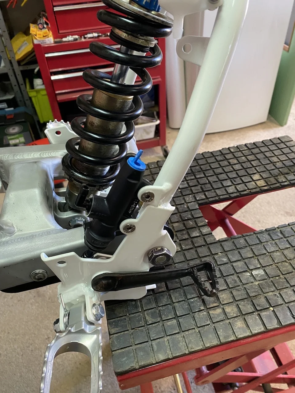

Posté le 01-09-2026, à 19:21
Bon revenons au sujet 😉
Bequille neuve avec sa platine de fixation ( Bosisio):
Remontage du bras sur le cadre !
J’ai trouvé en occasion un amortisseur de Fantic Section en remplacement du marzocchi à bombonne qui est HS !
L’entraxe et la course sont identiques ! Je pense que c’est un Corte Cosso ou un Paioli !
Remontage pédale de frein et maître cylindre neuf :
Le tendeur de chaîne spécifique au séries 5 et 7 est toujours introuvable en neuf ! C’est un modèle avec le patin moulé et non un patin vissé et remplaçable !
On trouve encore en neuf le modèle de Fantic Section mais qui a une fixation différente !
Donc , système D 😁
A suivre…

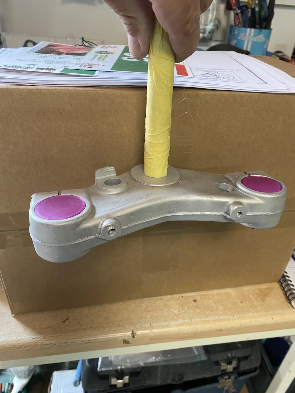

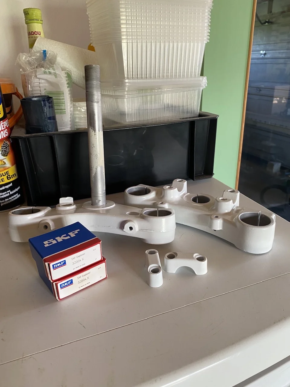

Préparation des T de fourche après microbillage !
Les bouchons de protection sont réalisés en impression 3D !
Prêt à remonter les roulements :
