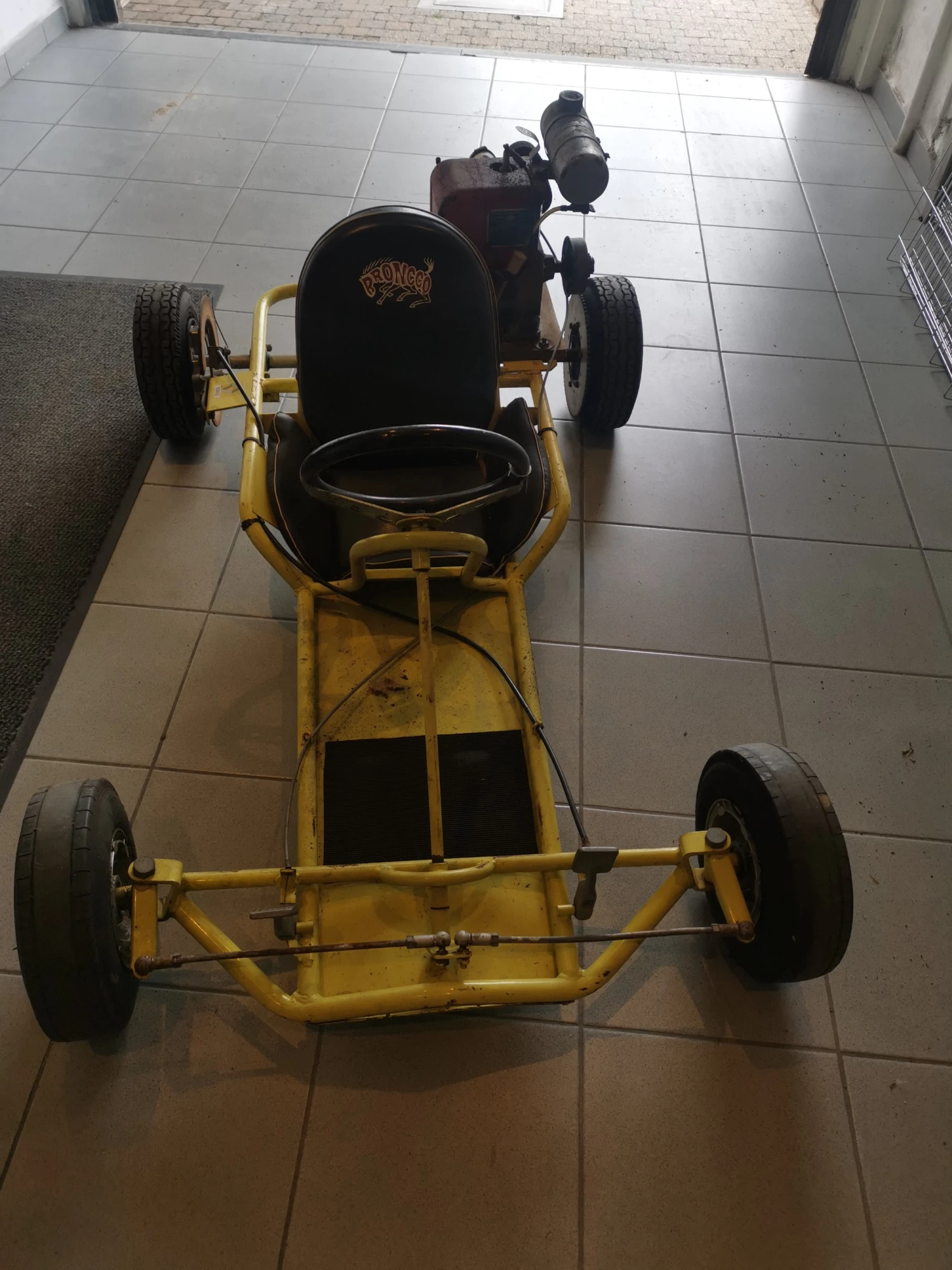

en 2018 , j'avais acheté cette épave :
et oui c'est du FANTIC ......sur 4 roues !!!! certainement a une époque(1969) ou FANTIC ne savait pas trop dans quelle branche se développer!
Epoqu'auto de novembre 2025 a Lyon s'approchant a grand pas et alors qu'une grande mobilisation du club FANTIC FRANCE se prépare ; je me suis dis que cet engin a 4 roues devait etre restauré pour eventuellement etre exposé ................
Alors j'ai mis les bouchées double ..............

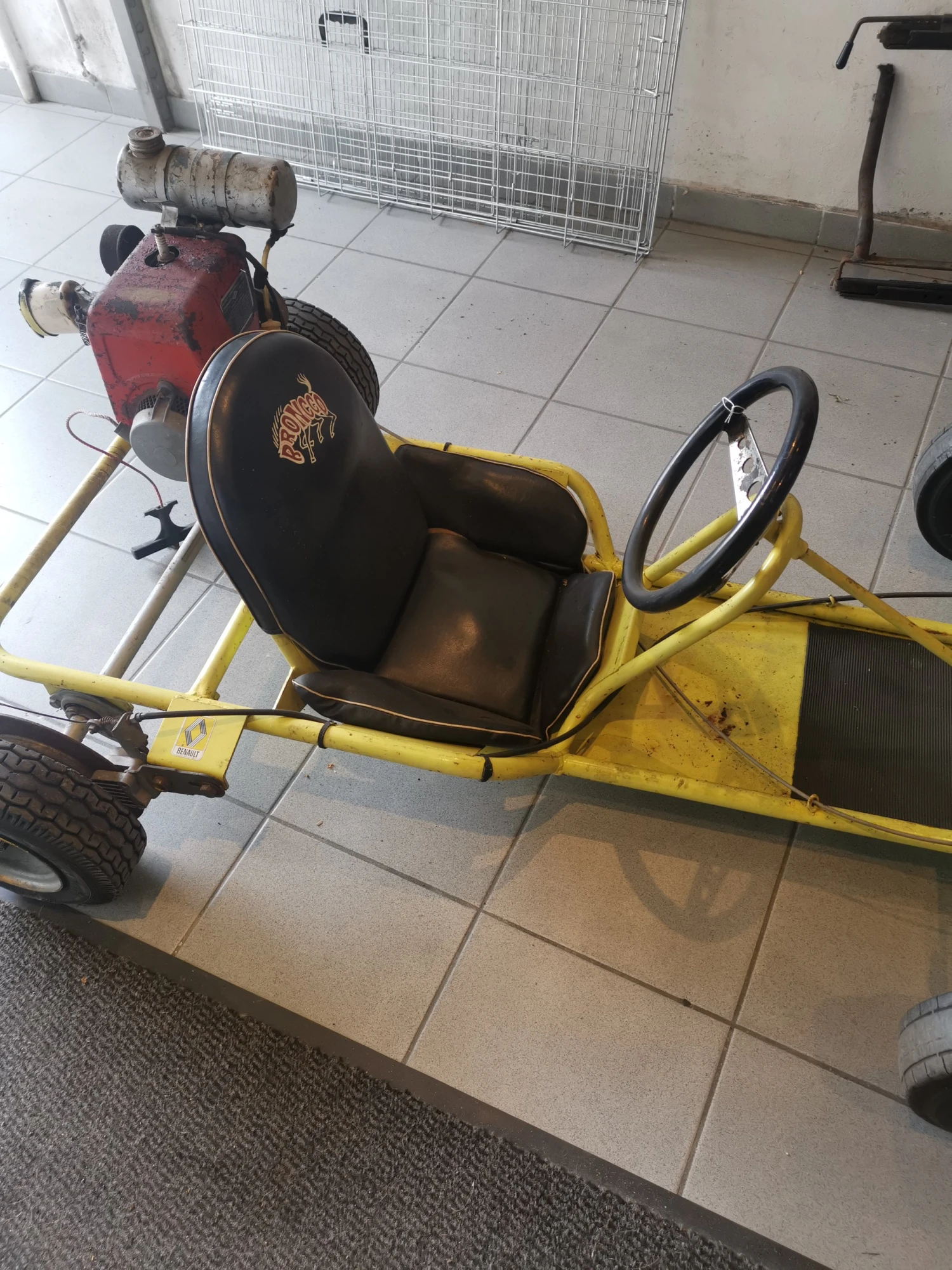

Constat de l'engin : quasi complet , mais plancher et tube chassis bien rouillé .
j'ai donc pris la décision de changer le plancher qui était soudé par points (dont beaucoup n'ont pas tenu ) sur le tube chassis .
apres démontage et sablage ; le tube chassis est atteint mais pas autant que je ne pensais. Le plancher a été desoudé et gard comme modele pour en faire un nouveau ..........
voila les photos de la reconstruction avant la peinture ............chassis détordu au niveau du train avant et pause du plancher
changement de la colonne de direction
Prêt pour la peinture ..........
pendant ce temps je me suis attaqué aux jantes puis les roues
puis l'assise qu'il a fallu refaire complétement car l'ancienne n'était pas en bon état: fait maison !!!manque le logo(Broncco) qui va falloir faire faire ..........
retour du chassis apres peinture epoxy et début du remontage .........
ce n'est pas un RAL 3001 ; j'ai supposé qu'en 1969 le Ral 3001 sur la majorité des motos n'était pas encore d'actualité .
mon petit fils le voulait Rouge , j'ai donc fait faire un rouge RAL 3000........
pose du volant (entourage fait maison )et des fusées !!
pour ceux qui doute encore que c'est bien du FANTIC
VOILA POUR AUJOUDH'UI / la suite au prochain numéro
a+ rerou

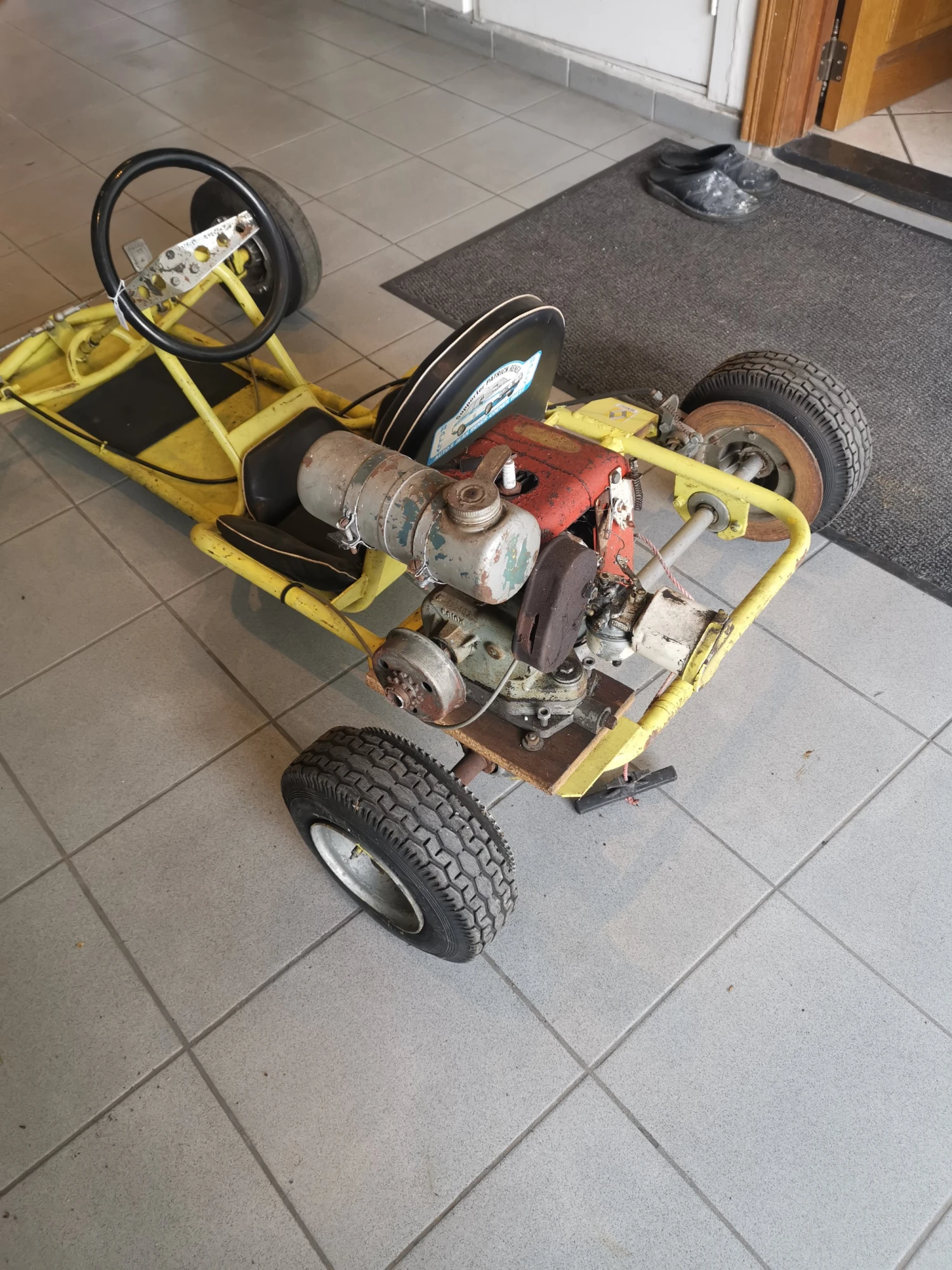

le moteur: Tecumseh 2.5hp demonté, nettoyé 😰 ,décapé 🥵 et repeint 😍 . nettoyage et degraissage de l'embrayage et remontage sur roulements a aiguilles (il était monté avec une bague metallique 😠 ) . nettoyage du carbu Dell Orto 😉 remontage des tringles d'accelerateur (bien tordu ).
Au lanceur ; il y a une belle étincelle a la bougie 😀 😀 .
Pieces a zinguer .
remontage de l'arbre arriere(meme pas tordu 🙃 😁 )
mais bizarre; ecrou de 18en pas de 150 a gauche et 16 pas de 100 a droite 🤔 🤔
nettoyage et remise en fonction du systeme de frein
et fignolage 😁 😁 😍
manque : marquage "Broncco " sur la housse de siege , plaque de protection au dessus du pignon de sortie de moteur et plaque antidérapante sur le plancher en avant des pédales !!et les caches d’écrous de moyeux que j’attends (retrouvé grasse a Chris notre cher president )
cela a été une bonne récréation entre 2 motos a refaire !!! 🤭 🤭
