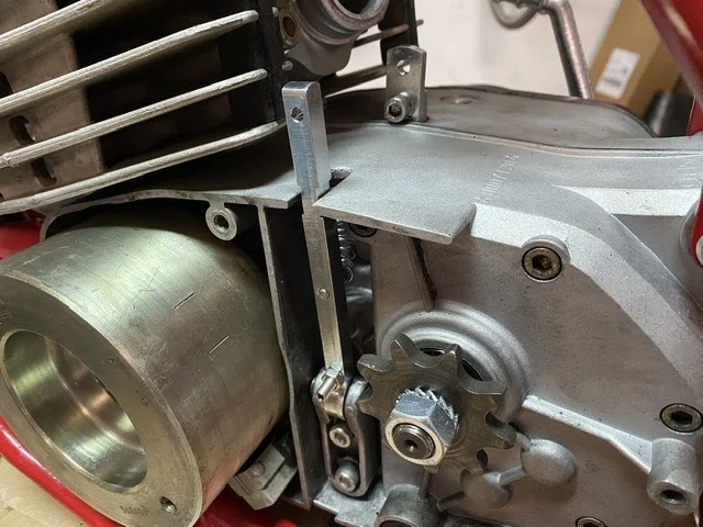

est ce que l’un d’entre vous a déjà monté ce type de prolongateur d’embrayage que un fantic 200?
merci
63 ans34293429 messages 30113011 images
Posté le 05-10-2026, à 19:26
Ce n’est pas un prolongateur ! C’est pour pouvoir aligner l’arrivée de la gaine du câble quand on a rallongé la biellette ! C’est fait pour les moteurs Fantic , mais jamais vu sur un Minarelli, ça risque de taper dans le carbu !

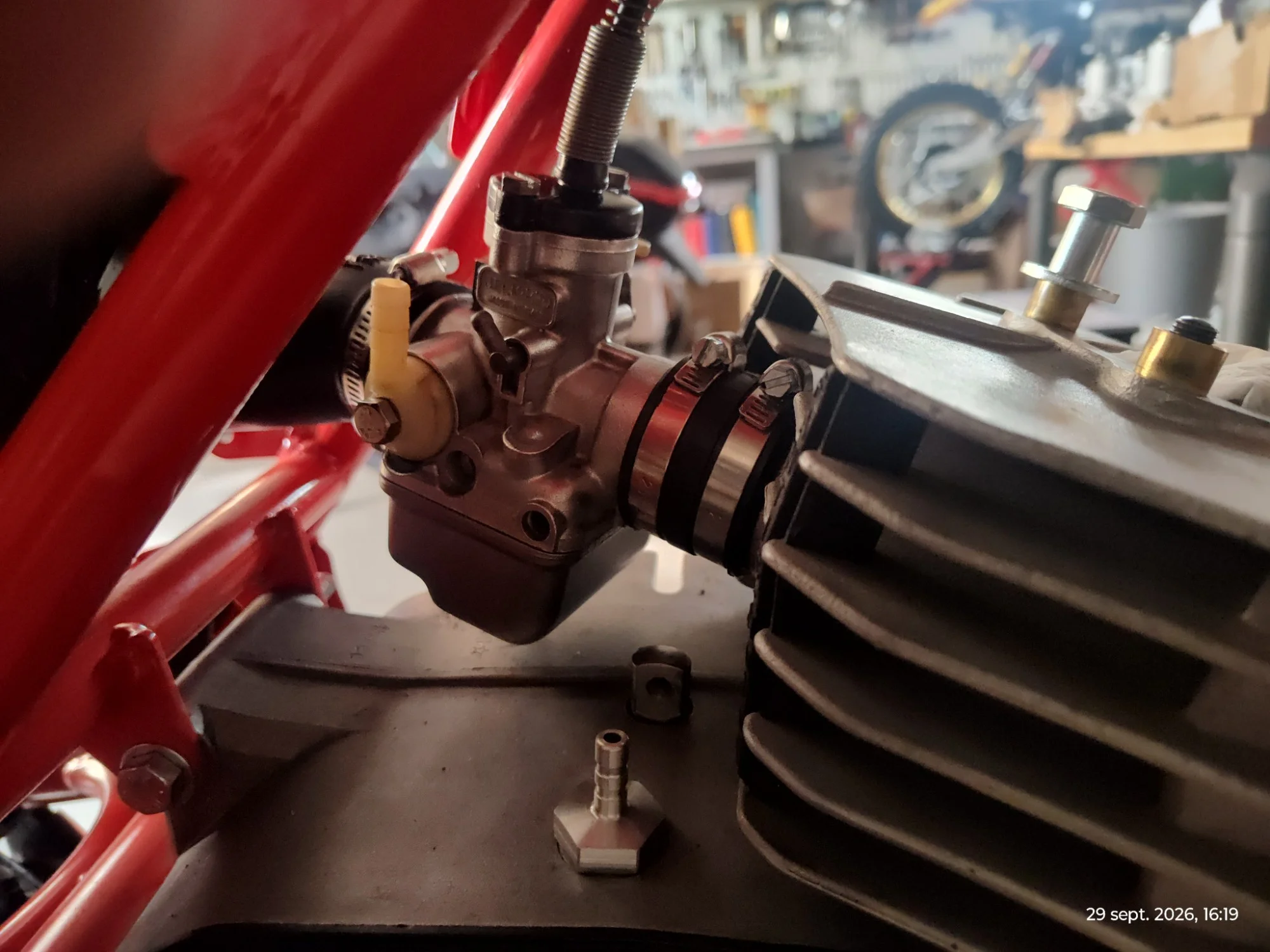

9292 messages 220220 images
Posté le 06-10-2026, à 08:46
A priori cette pièce vient se visser sur le petit support qui est derrière mon bouchon de remplissage d'huile du moteur au premier plan...
Il serait bien de nous donner l'écartement entre les deux orifices de votre pièce... Ça donnerait un indice de la faisabilité.
Cette pièce devrait être accompagnée d'un support ou levier de commande d'embrayage rallongé de la hauteur équivalente à votre support rehaussé ... Et qui s'articule dans la fente au fond de la photo ...
Votre question tombe à point car je butte également sur le projet d'un embrayage mécanique amélioré ou d'un embrayage à assistance hydraulique ...
Si quelqu'un à une solution, merci d'en faire profiter tout le monde ...
PS : l'alignement de ma vis de vidange que j'ai transformé également en mise à l'air n'arrange pas les choses.
Posté le 06-10-2026, à 19:51
Biellette rallongée de chez Minifantic !

52 ans1717 messages 1111 images
Posté le 08-10-2026, à 22:28
Bonsoir
la.pièce était vendue comme prolongateur d’embrayage pour Fantic 125/200. Je comprends mieux maintenant et je ne voyais pas bien comment elle pouvait prolonger la biellette.
