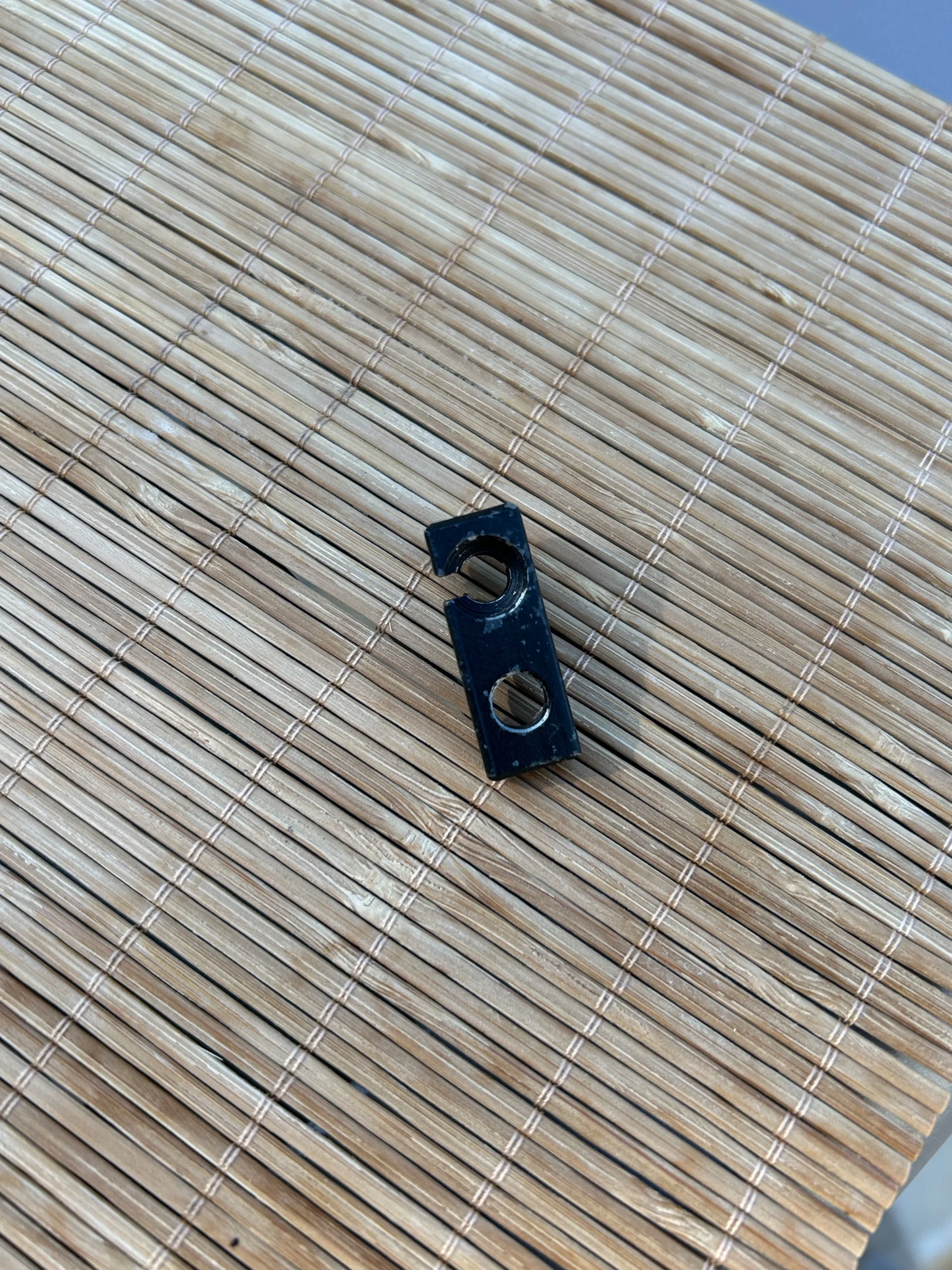

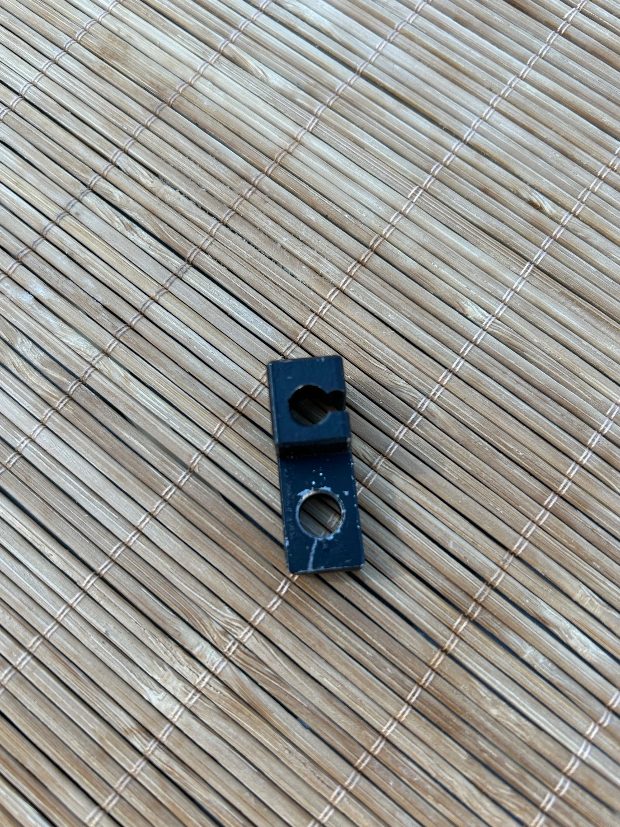

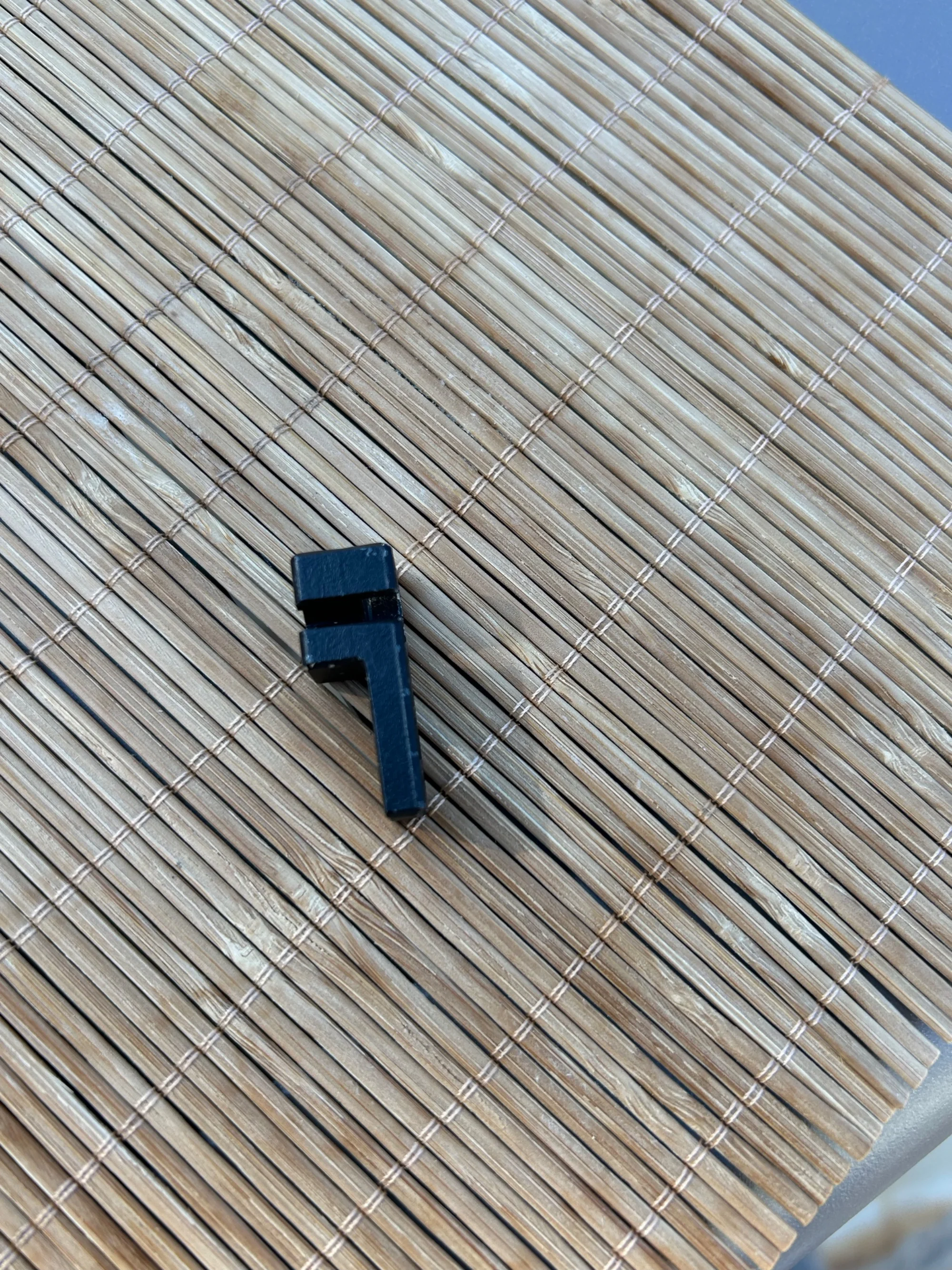

est ce que l’un d’entre vous a déjà monté ce type de prolongateur d’embrayage que un fantic 200?
merci

Ce n’est pas un prolongateur ! C’est pour pouvoir aligner l’arrivée de la gaine du câble quand on a rallongé la biellette ! C’est fait pour les moteurs Fantic , mais jamais vu sur un Minarelli, ça risque de taper dans le carbu !

A priori cette pièce vient se visser sur le petit support qui est derrière mon bouchon de remplissage d'huile du moteur au premier plan...
Il serait bien de nous donner l'écartement entre les deux orifices de votre pièce... Ça donnerait un indice de la faisabilité.
Cette pièce devrait être accompagnée d'un support ou levier de commande d'embrayage rallongé de la hauteur équivalente à votre support rehaussé ... Et qui s'articule dans la fente au fond de la photo ...
Votre question tombe à point car je butte également sur le projet d'un embrayage mécanique amélioré ou d'un embrayage à assistance hydraulique ...
Si quelqu'un à une solution, merci d'en faire profiter tout le monde ...
PS : l'alignement de ma vis de vidange que j'ai transformé également en mise à l'air n'arrange pas les choses.

Biellette rallongée de chez Minifantic !

Posté le 06-10-2026, à 23:02
Levier d'adoucisseur d'embrayage – MiniFantic share.google/XhHmbCzHXLbU9q7C9

la.pièce était vendue comme prolongateur d’embrayage pour Fantic 125/200. Je comprends mieux maintenant et je ne voyais pas bien comment elle pouvait prolonger la biellette.
Merci

Bonjour, je pense que cette pièce ressemble plus à celle est plus destinée au moteur 125 et 240 Pro pour aligner le câble avec la biellette rallongée.
Bonne journée.
