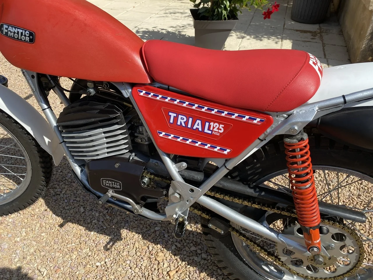

Elle attendait sagement dans un coin de l’atelier depuis le printemps dernier 😁

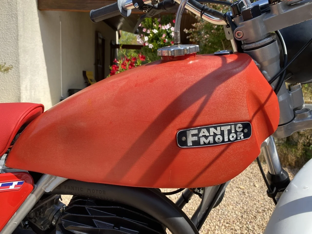

J’avais deux réservoirs. Un avec de grosses rayures et un second un peu mieux que j’avais décidé de poncer comme ceux de 200 ou 240 Pro ! Sauf que ce n’est pas le même plastique, il est très dur et j’ai fait de la m…. e !
J’ai fini par en retrouver un autre en meilleur état !
J’ai aussi retrouvé les logos de réservoir plus joli que les miens ! Merci Mr Rerou 👍
J’ai rénové le circuit électrique d’origine avec son contacteur CEV 169 ! Je voulais le remplacer par un neuf mais le tarif d’environ 90 euros m’a fait changer d’avis 😳
La parabole du phare n’est plus très belle, mais le tarif est comme celui du contacteur !
Feu rouge d’origine et introuvable !

Je n’ai pas fait de mise en route, elle restera en expo dans l’atelier sans huile ni essence à côté de la 200 !
Encore une de sauvée 😉

Superbe petite machine 👍
On la croirait neuve

elle est magnifique, iren a voir avec l'état ou elle se trouvait quand je te l'ai vendue, très beau boulot👍
