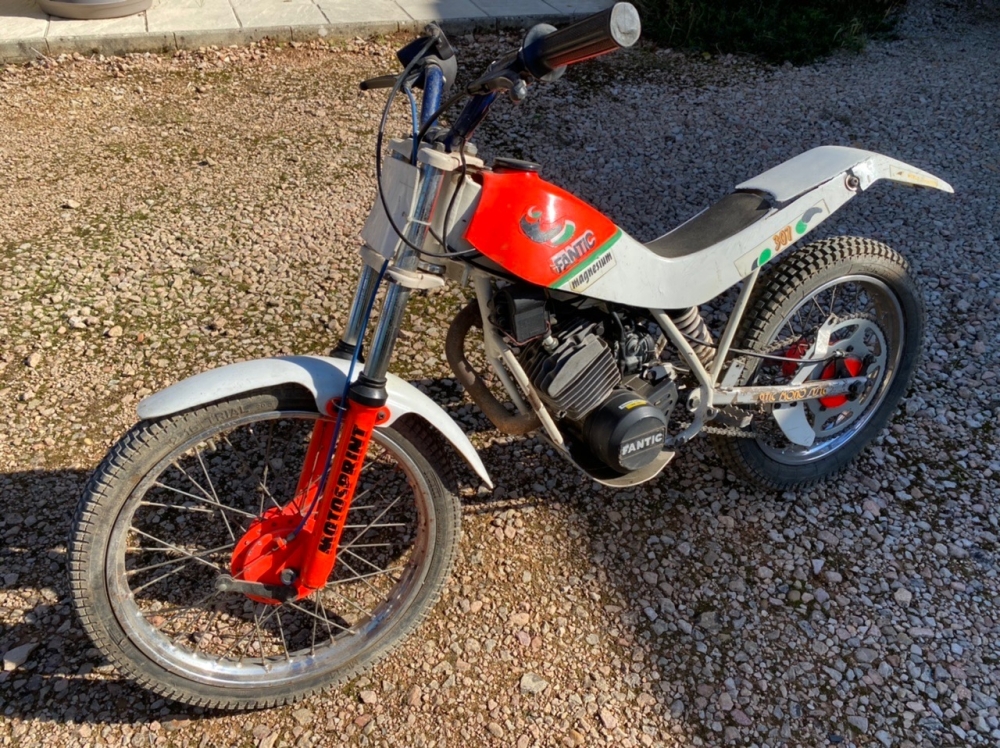

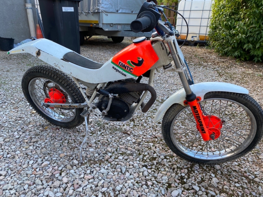

Le modèle trial 50 Kid sort en 1989 . C’est une mini-moto , réplique de sa grande sœur la 305 !
Sauvetage d'un Fantic 50 Kid Trial
L’ensemble selle réservoir est un monocoque avec réservoir de 1,5 litres dans le cadre ! La roue avant est en 16 pouces et l’AR en 14 !
Le moteur est le Franco Morini S5 monté sur beaucoup de mini-motos !
Elle est sortie l’année suivante dans la version réplique de la 307 , avec comme différence la déco, et une fourche inversée sur la doc de présentation !

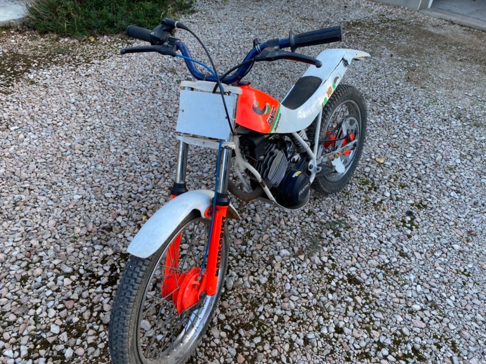

Celle que j’ai récupérée est la seconde version, mais avec la fourche normale !
Je l’ai rachetée pour 200 euros à son premier propriétaire qui l’avait achetée neuve pour son fils en 1990 pour 9000 francs !

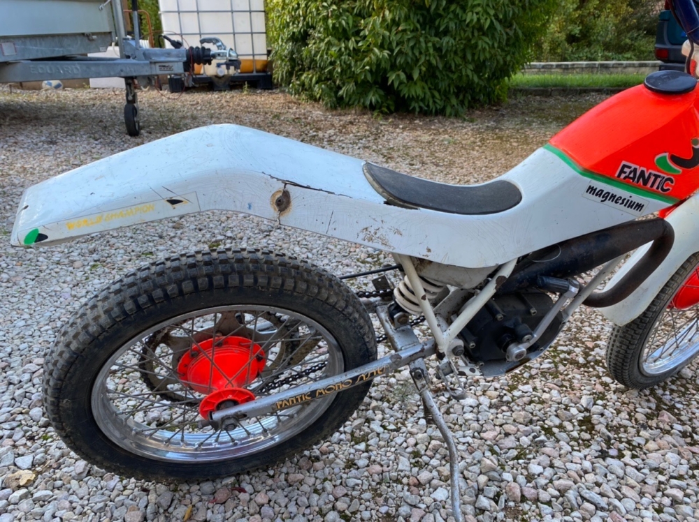

Même si je n’ai pas encore de petit fils de prévu, pour le prix, il fallait la sauver  😉
Il manque le ressort de kick et la monocoque est cassée ! Elle est dispo chez Delay , tout comme le garde-boue avant ! Le kit déco est aussi trouvable !

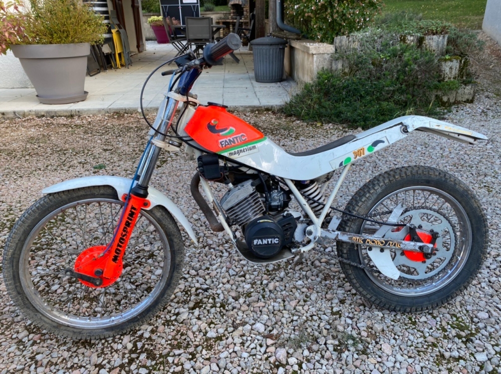

Il y’en avait une en très bel état en expo en mai aux Fantic Days :

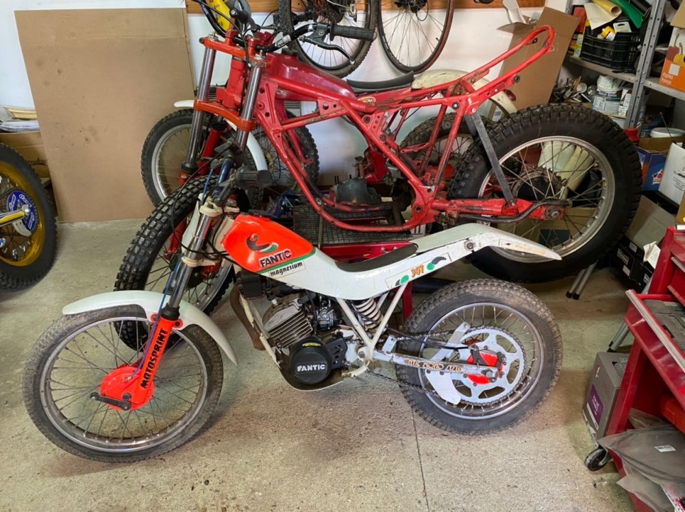

Posté le 19-01-2024, à 18:03

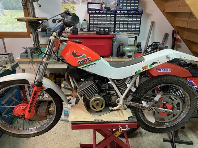

En attendant une météo plus clémente pour faire la mise en route du 200 , j’ai rentré la petite 50 Kid à l’atelier 😁
Avant de me lancer dans la partie cycle, je vais commencer par essayer de remettre en route le moteur !

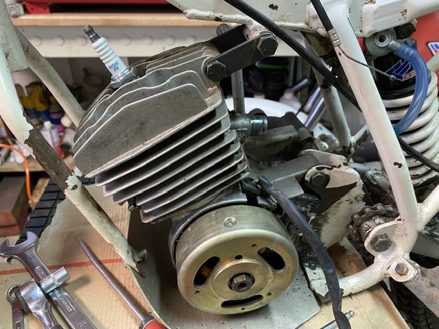

Posté le 19-01-2024, à 18:17

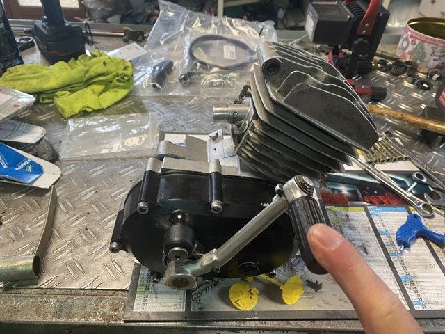

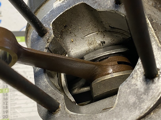

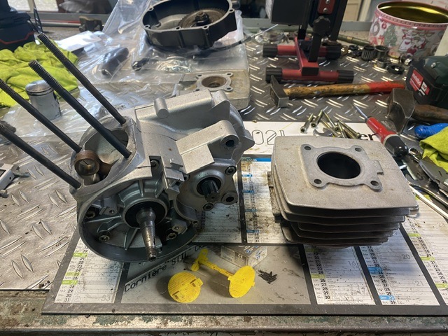

J’ai nettoyé le carbu , et avec une bougie neuve, j’ai une belle étincelle, mais le moteur ne démarre pas ! Il n’y a pas du tout de compression !
Je démonte pour l’ouvrir 😬

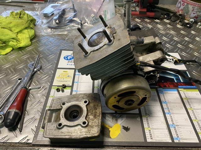

Les vis du moteur n’étaient pas serrées !
La culasse non plus et pas de joint de culasse 😬

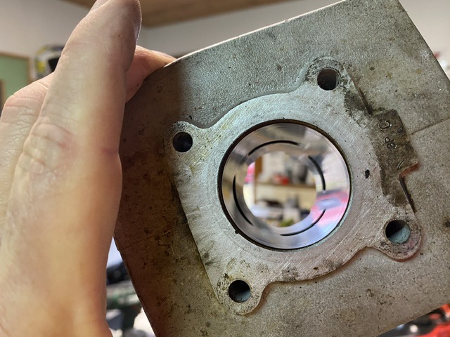

Cylindre pas serré, ni rayé !

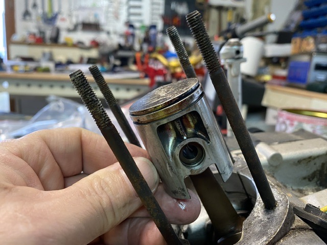

Pas de segment sur le piston  🤬
Çà explique le manque de compression 😁
Le moteur a du rester ouvert assez longtemps, il y a des corps étrangers dans le bas moteur :
Bon , je vais essayer de trouver une paire de segments et une pochette de joints pour ce petit moteur Franco Morini S5 🧐

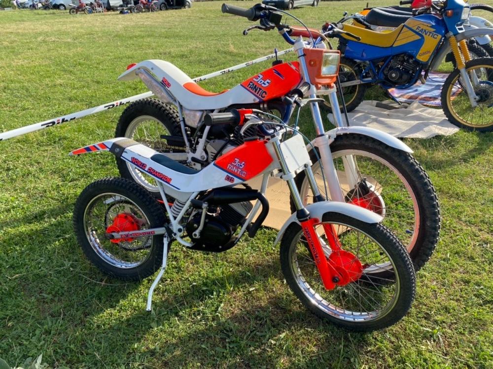

Celle d'Olivier Pauli à Draguignan

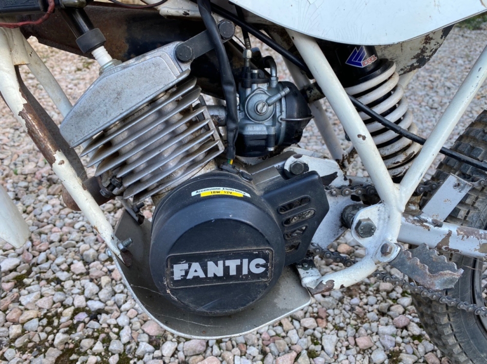

Posté le 20-01-2024, à 10:59
Fantic Days 2008, mon gamin avait un pétarou avec ce même moteur  ;)

Posté le 23-01-2024, à 19:15

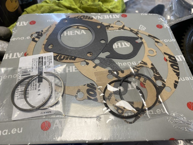

Bon , j’ai reçu mon jeu de segment !
D’origine, le segment supérieur est en L avec l’ergot interne, et l’inférieur est classique pour un ergot externe !
Et j’ai reçu deux segments supérieur  🤬
Comme j’ai acheté sur ebay en Italie, çà va être compliqué de renvoyer…
Sur les conseils de Jeancri, j’ai vu que les segments de motobecane en diamètre 39 et épaisseur 1,5 devraient convenir ! Je vais en commander …
Posté le 28-01-2024, à 13:58
J’ai reçu les segments de Tobec pour remplacer celui inférieur, et aussi la pochette de joints :

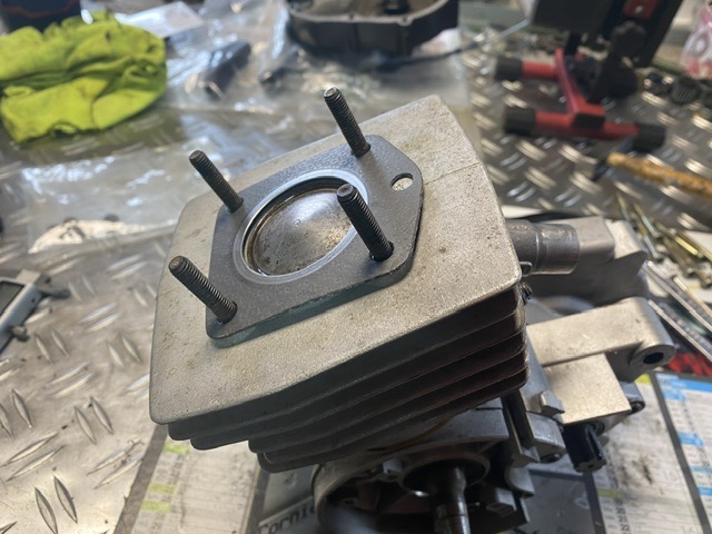

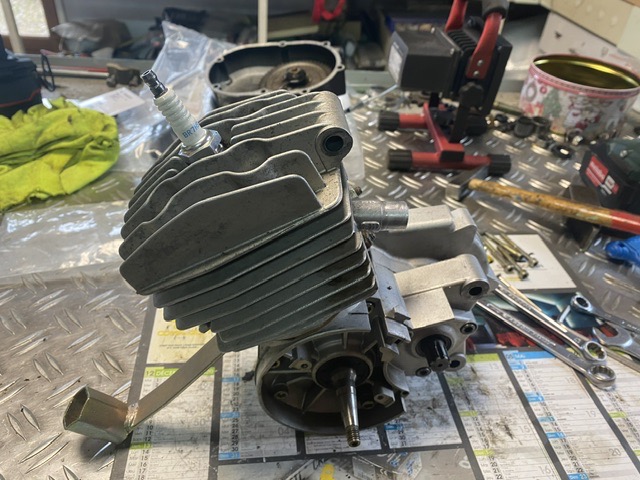

Posté le 01-02-2024, à 18:46
Un petit coup de propre avant de remonter !

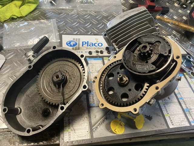

Kick en avant, comme ses grandes sœurs 😁

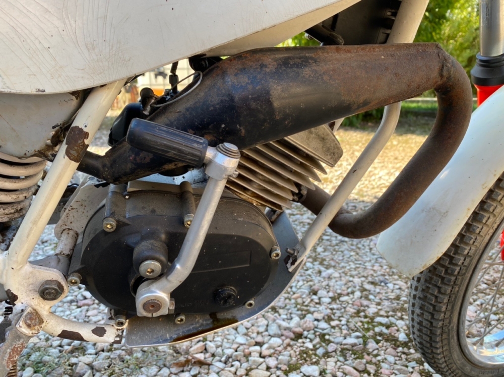

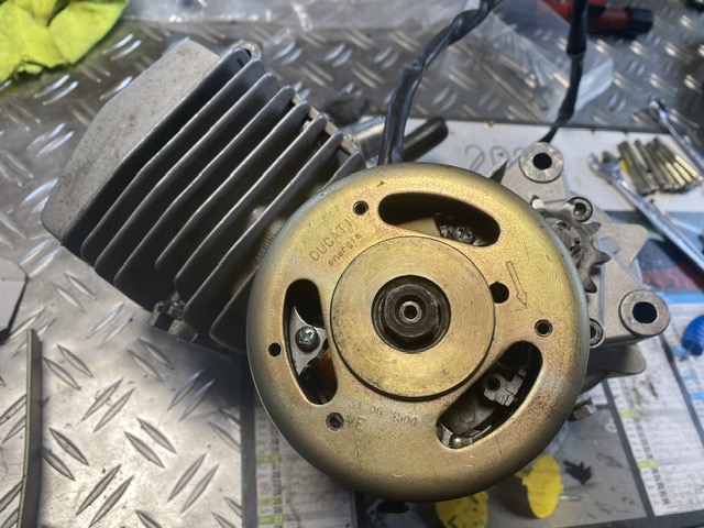

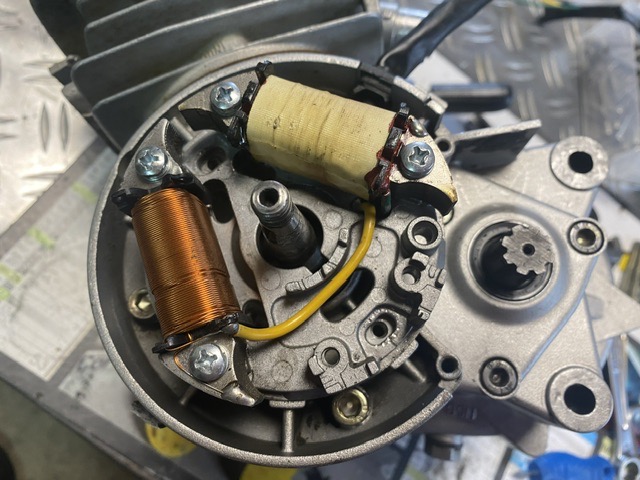

Allumage électronique sans capteur :
Je n’ai jamais compris comment çà pouvait fonctionner et faire une étincelle au bon moment 😬
A suivre…
Posté le 01-02-2024, à 22:58
Il esr joli ce petit moteur à ailettes..
La coupure ou signal, de l'allumage primaire, doit se fr en interne..
Doit y avoir une enroulade de fil, dans la bobine primaire, qui au passage d'un picot coulé, dans le volant..doit donner l'impulsion ou coupure...nécessaire, pour que la réaction se fasse dans la bobine secondaire de haute tension..

Salut Thierry,
Je viens de démonter la même 50 à la maison. Moteur impossible à démarrer. J'ai commander une pochette complète de joint. Le cylindre est nickel le piston aussi, la bougie fourni une belle étincelle bleue. Par contre l'allumage je n'ai pas du tout le même. il n'y a pas de volant comme le tiens. Enfin si même en forme comme deux triangles qui se font faces. Tu penses que mon problème vient de l'allumage ? J'ai changé le carbu pour un neuf. Merci
Posté le 16-03-2026, à 17:25
je suis incapable de te répondre ! Je n’ai jamais réussi à faire tourner la mienne, même avec un carbu neuf !
Tu peux mettre une photo de ton allumage ?
Posté le 16-03-2026, à 20:04
Thierry :je suis incapable de te répondre ! Je n’ai jamais réussi à faire tourner la mienne, même avec un carbu neuf !
As tu un repère de calage statique, d'allumage ?..
Car en effet ..sans l'étincelle au bon moment ....le.moteut ne demarrera pas, malgré la bonne compression et carburation .
Ca m'est déjà arrivé ...d'aller à taton ..sur un remontage d'un moteur ( je sais plus quoi ) que j'avais remonter ( acheté cassé ) et qui n'avait pas de repères visibles .
Donc blocage du stator ..remontage du volant ...et essai...
En marquant au marker , tous les 5 mm de rotation ..j'étais arriver a un moment a ce que ça démarre ....
