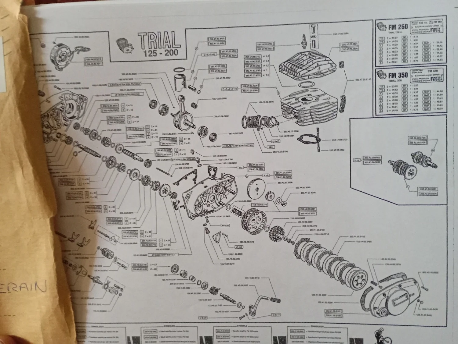

L éclaté moteur tx 350.. 👍

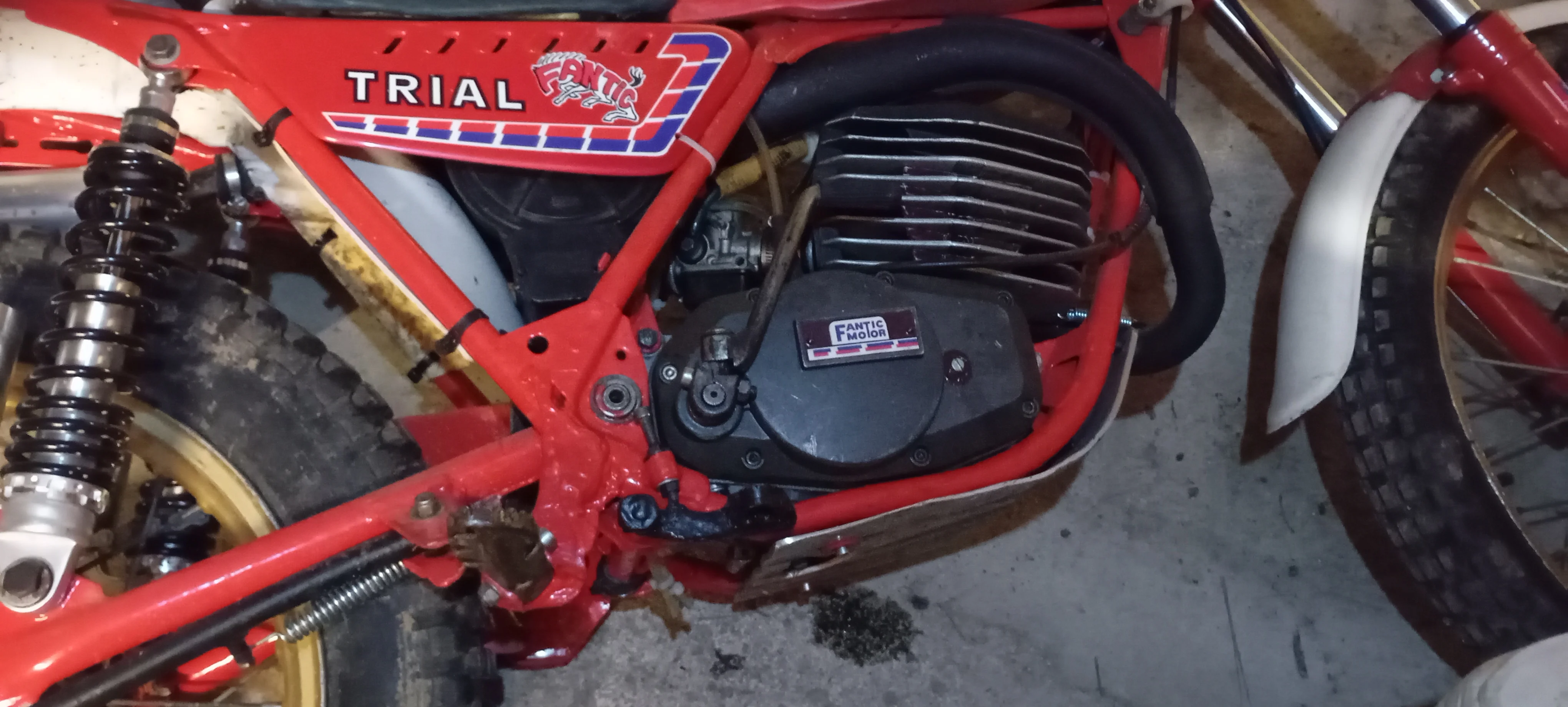

Posté le 13-01-2025, à 17:05

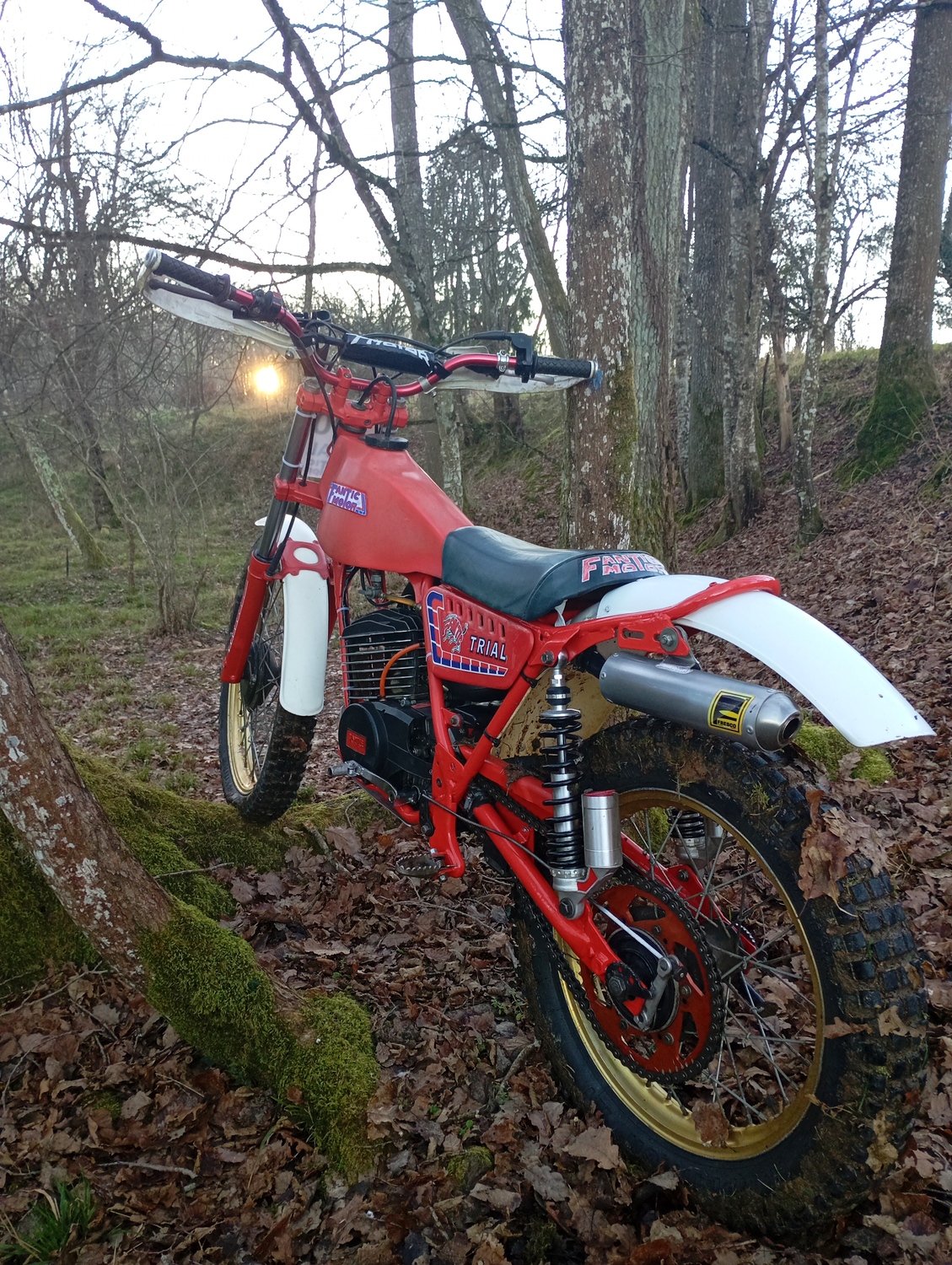

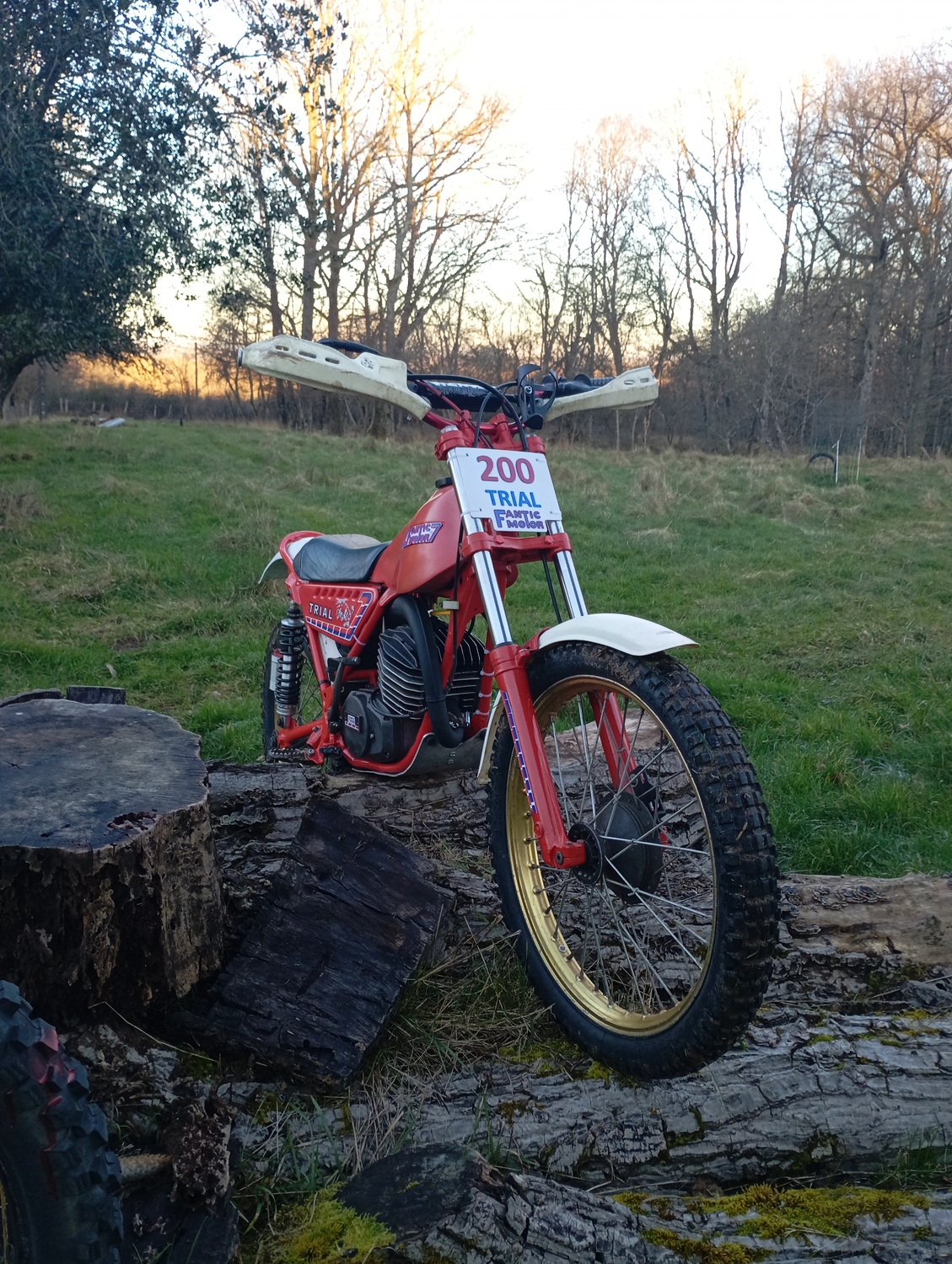

Je voulais démarrer le Yamtic...puis me suis dit...allez. Voyons voir si la 200 veut bien tousser...😜✌️
Essai sur :# Sortie direct live #
Plus de photos..
Démarrage au 4 ème coup de kick...j'ai stabilisé le ralenti..après quelques tours de roues..
Le moteur marche très ...fort...très ..vif....
La position est moderne...style sherco ST..
On est super bien debout..👍👍
J'ai roulé sur les endroits les plus secs...la maniabilité , est améliorée ...on sent de plus une stabilité rassurante...moins gigotante..
Je ne toucherai pas à l allumage..le rotor allégé va bien !! avec le léger retard mis au montage..
Le son est très rond...pas casse oreille..
J'ai réglé la carburation..suis a 1.5 tour dévissé en richesse..
J'ai juste la pédale de frein trop haute , en défaut flagrant..
Suis tres content !!!😁✌️

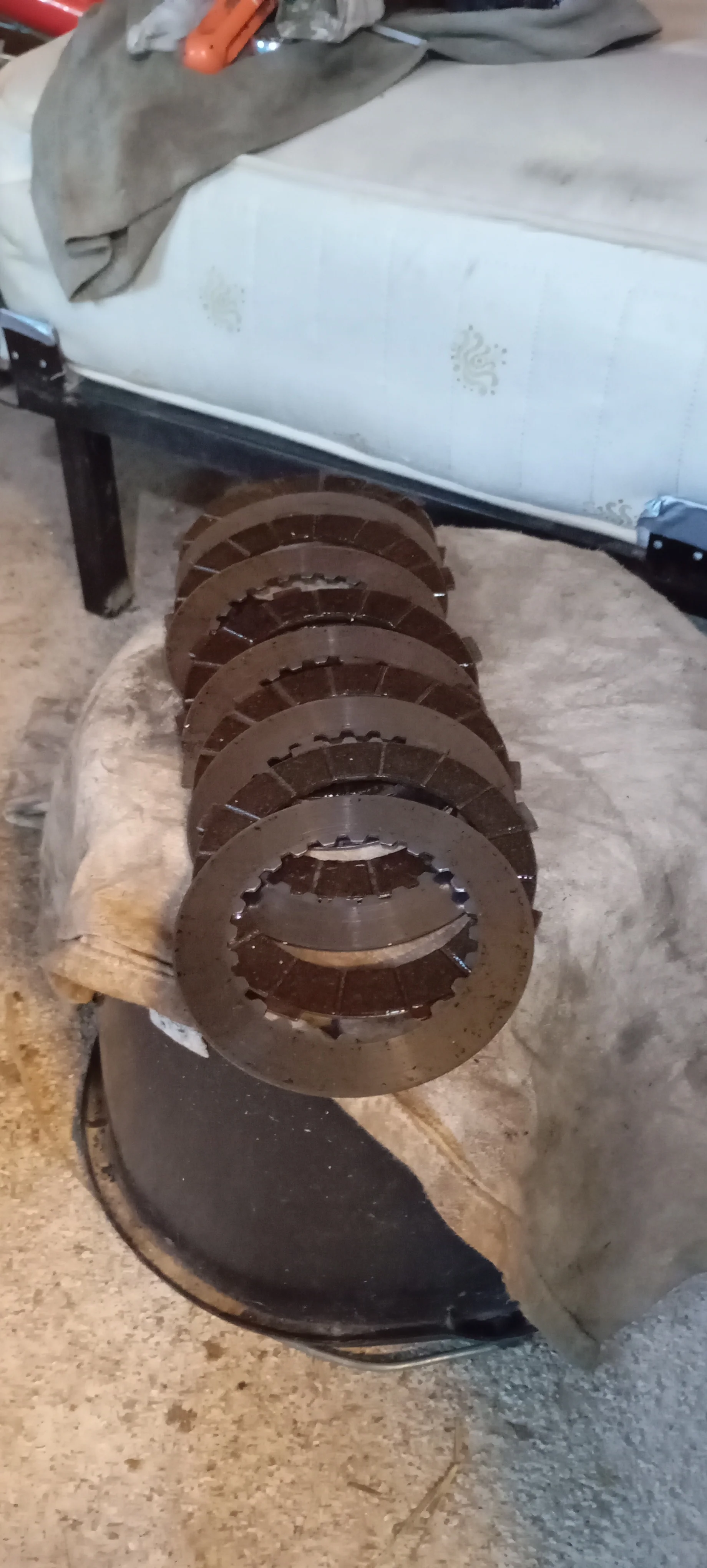

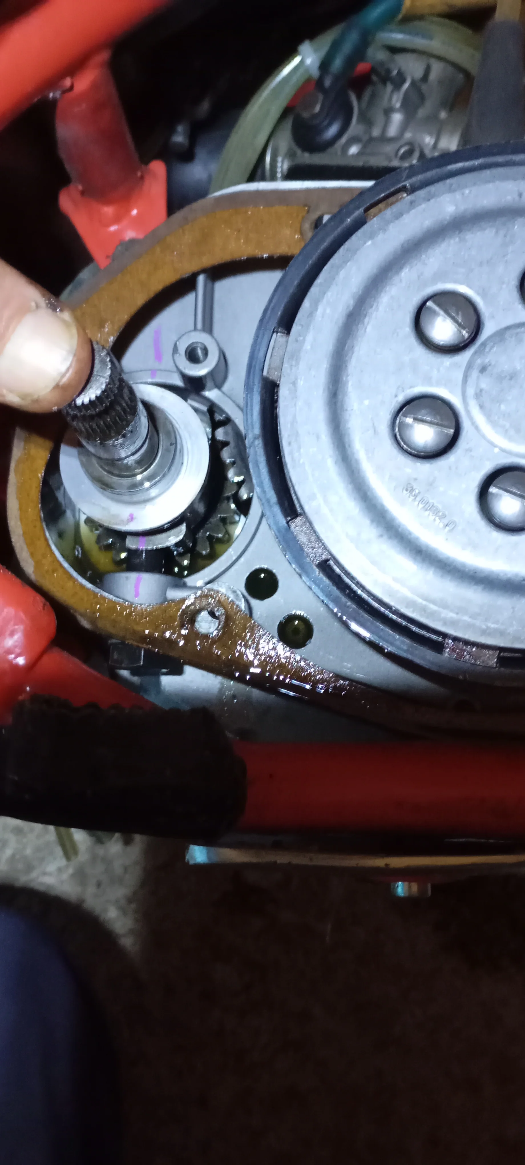

.Opération disques d embrayage , à mettre ....en montage d' origine
5 garnis 5 lisses ..
1 garni au fond...on fini par un lisse .
Becane couchée ....car huile neuve
Replacement du mécanisme de kick ( j'ai regardé mon tuto de # Bientôt 3 minarellis sur l'établi #...pour me re mémorer ...le schmillblick minarelli

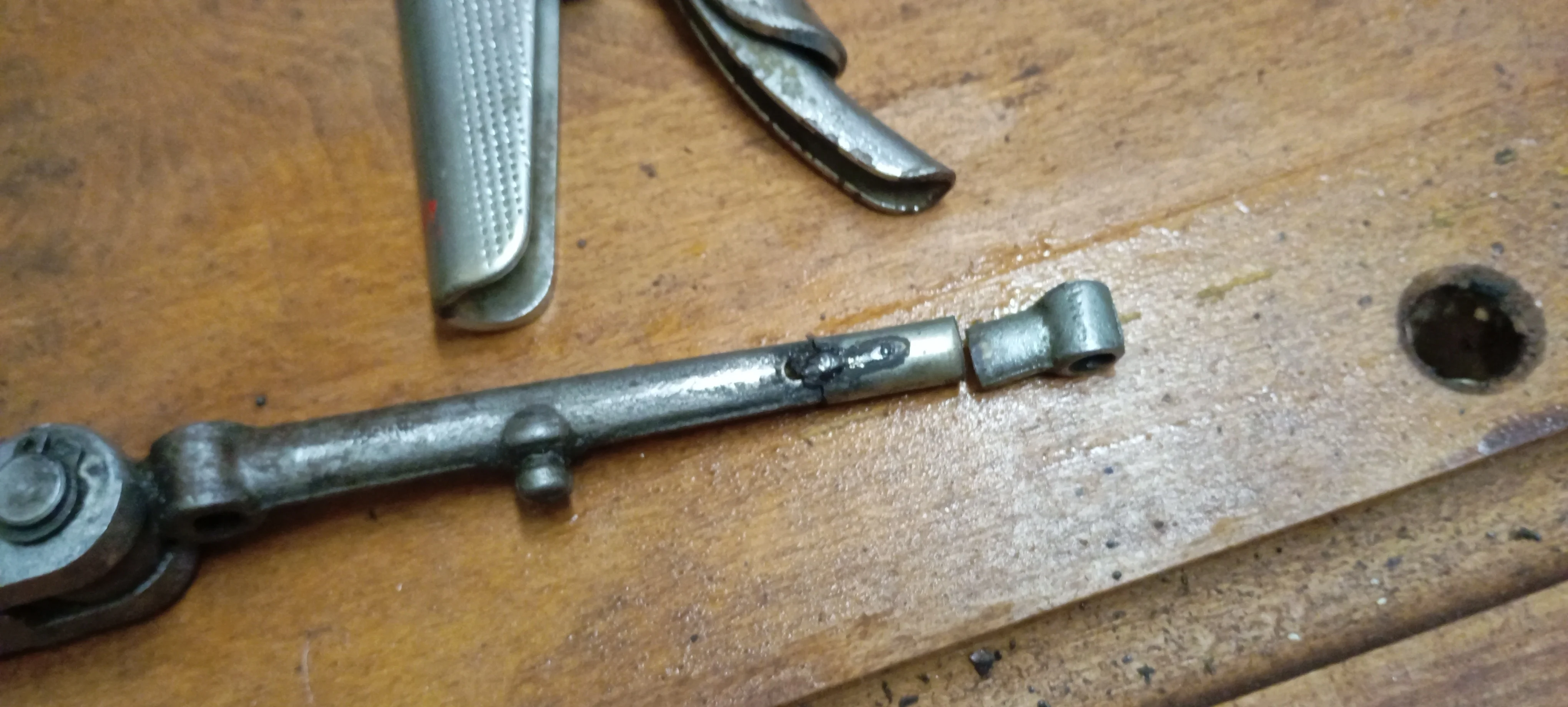

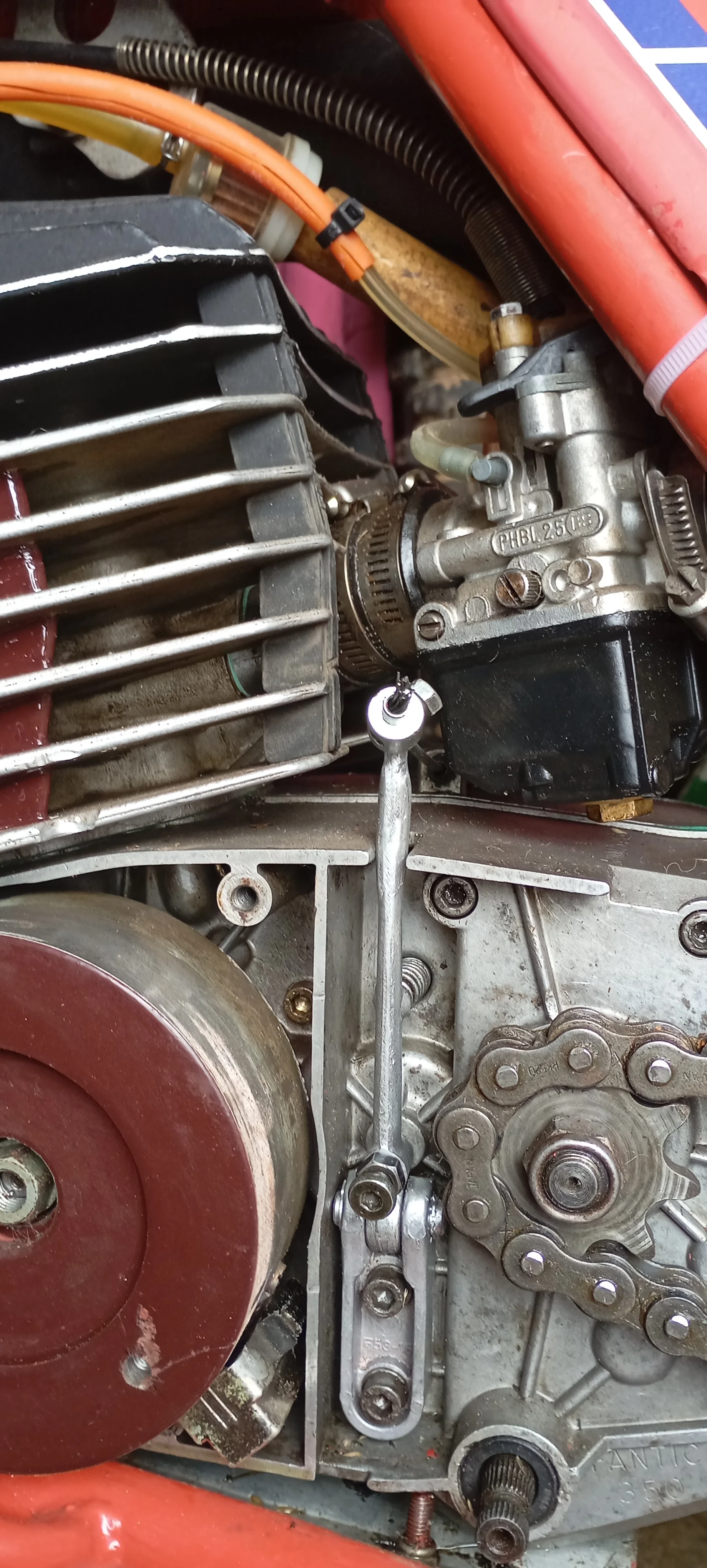

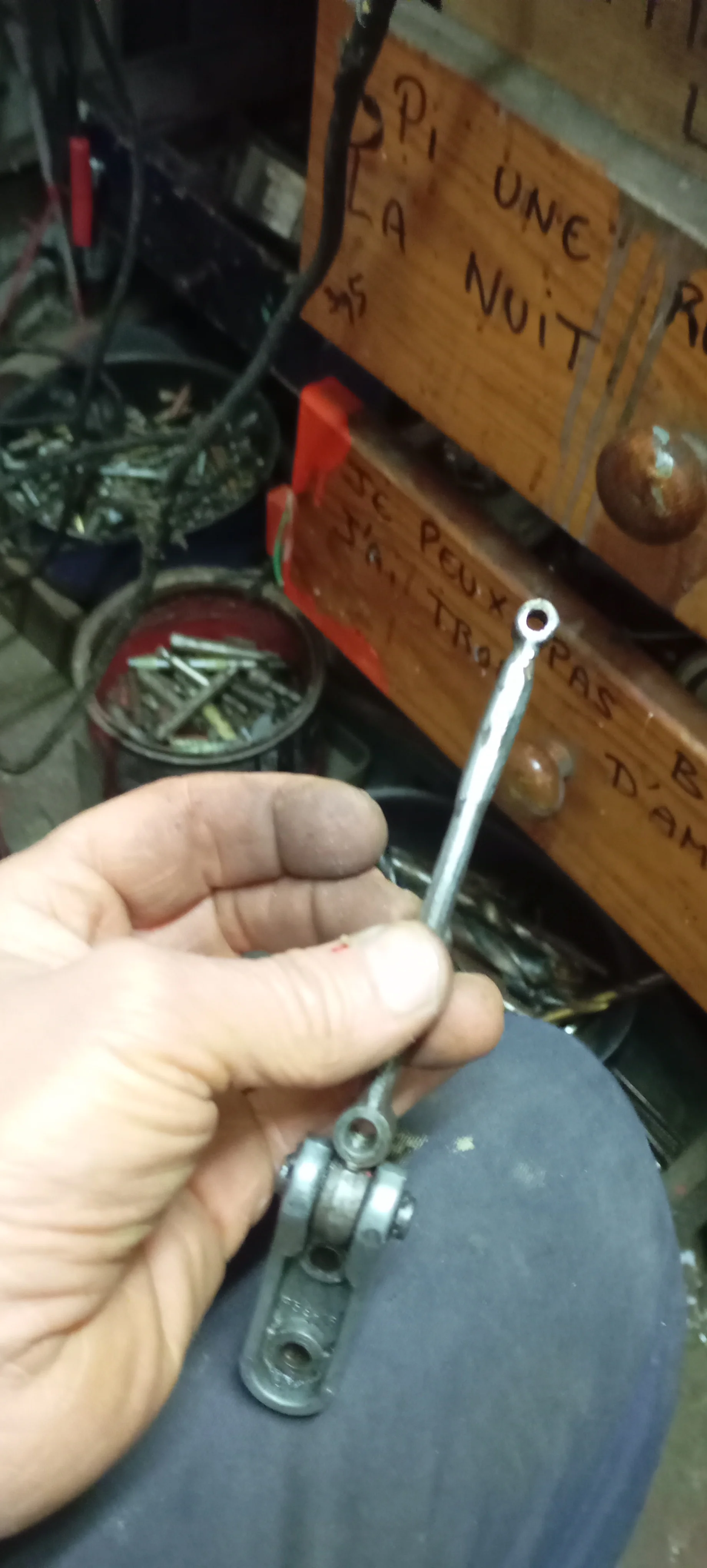

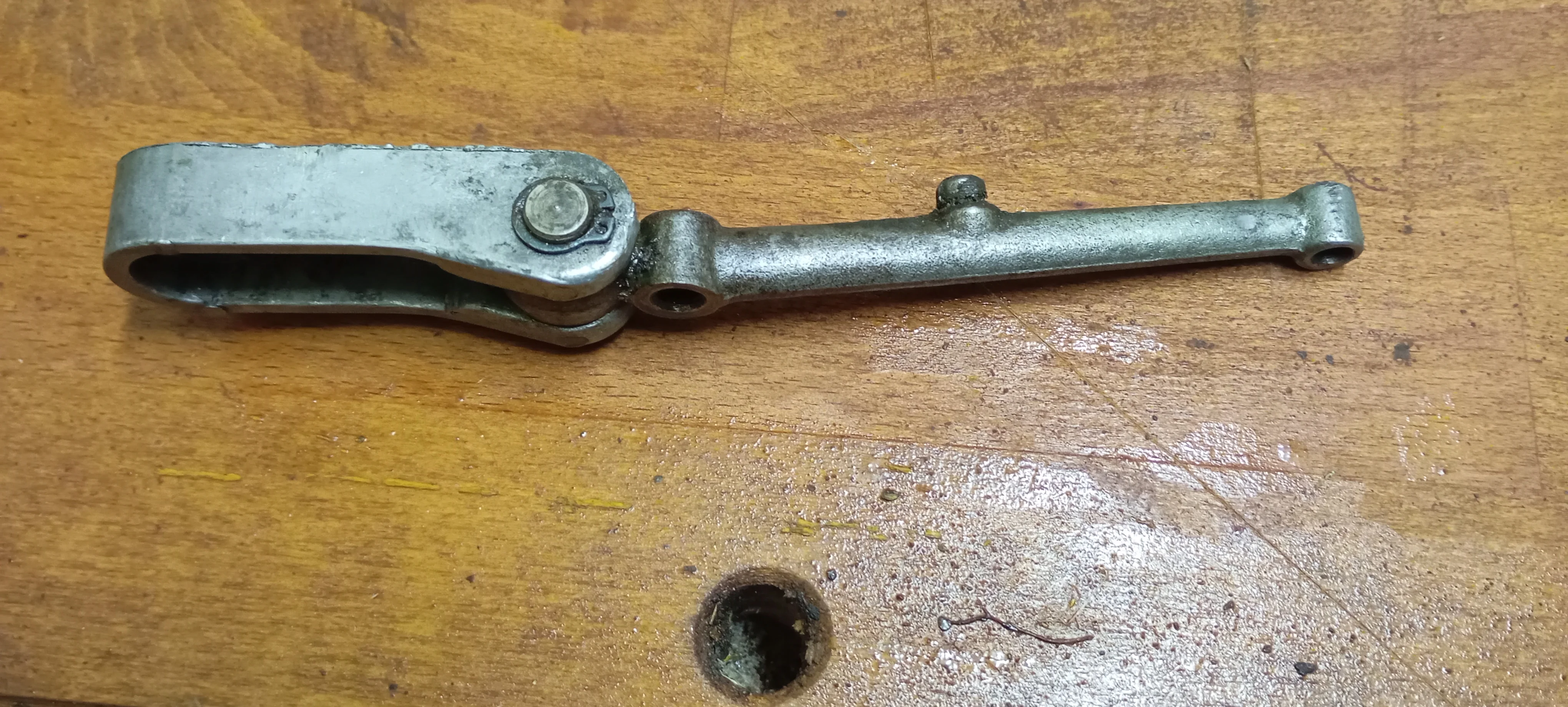

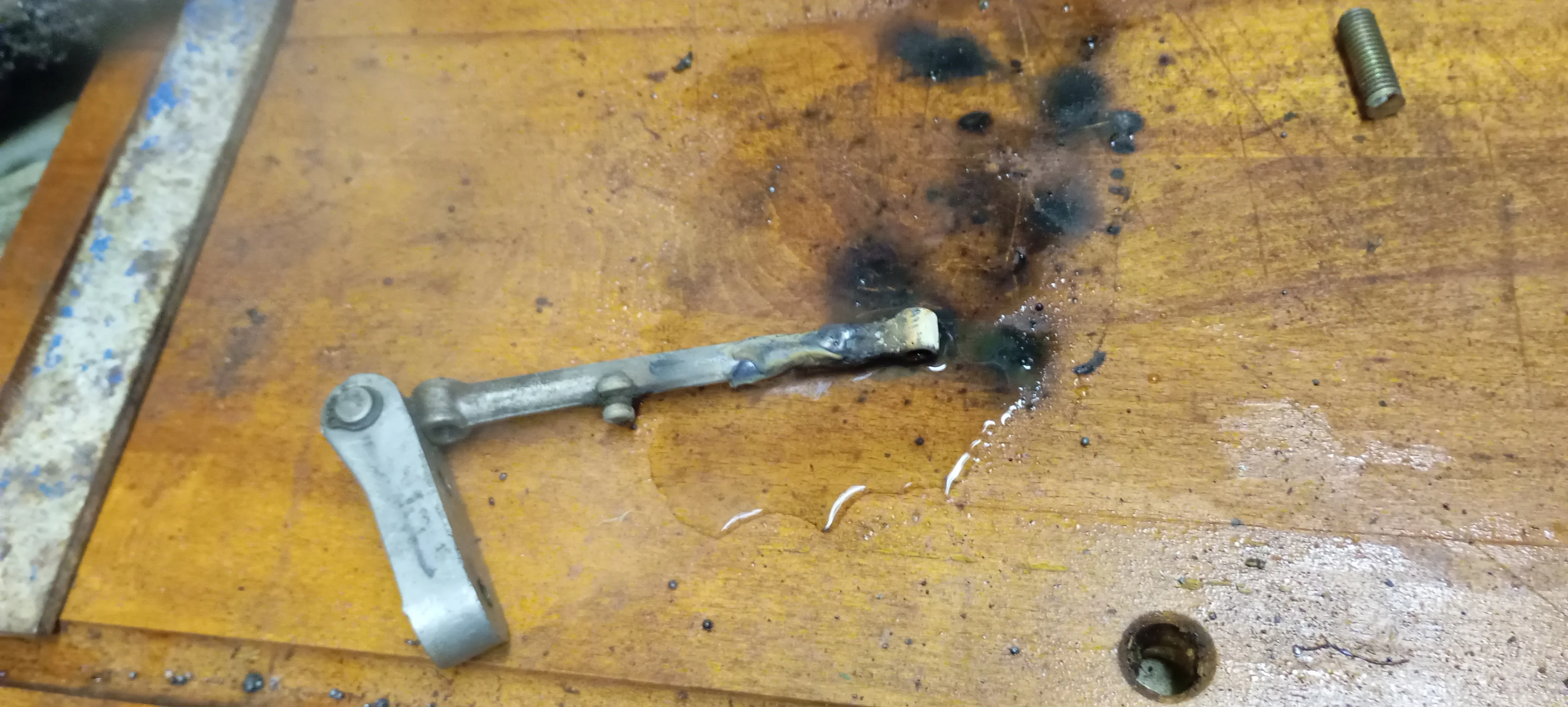

Opération ..rallonge de biellette embrayage
Désolé pour l'ordre des photos...bien mises au départ...mais depuis le dernier chamboulement des sites GV addict et fantic ..par Laurent ...ça marche bien moins bien..🫣
Les photos sélectionnées ...on ne voit rien quand on envoie ( smartfone ) ...donc on ne sait pas ce qui se passe ...on attend...car faut surtout pas écrire ,sinon ça mets les photos dans la conversation hachée
Puis ça arrive plus ou moins vite ...pour mon cas c'est lent .......puis ça arrive en loterie...dans le désordre ...mais un désordre non calculable.
Bref...le progrès ..😁

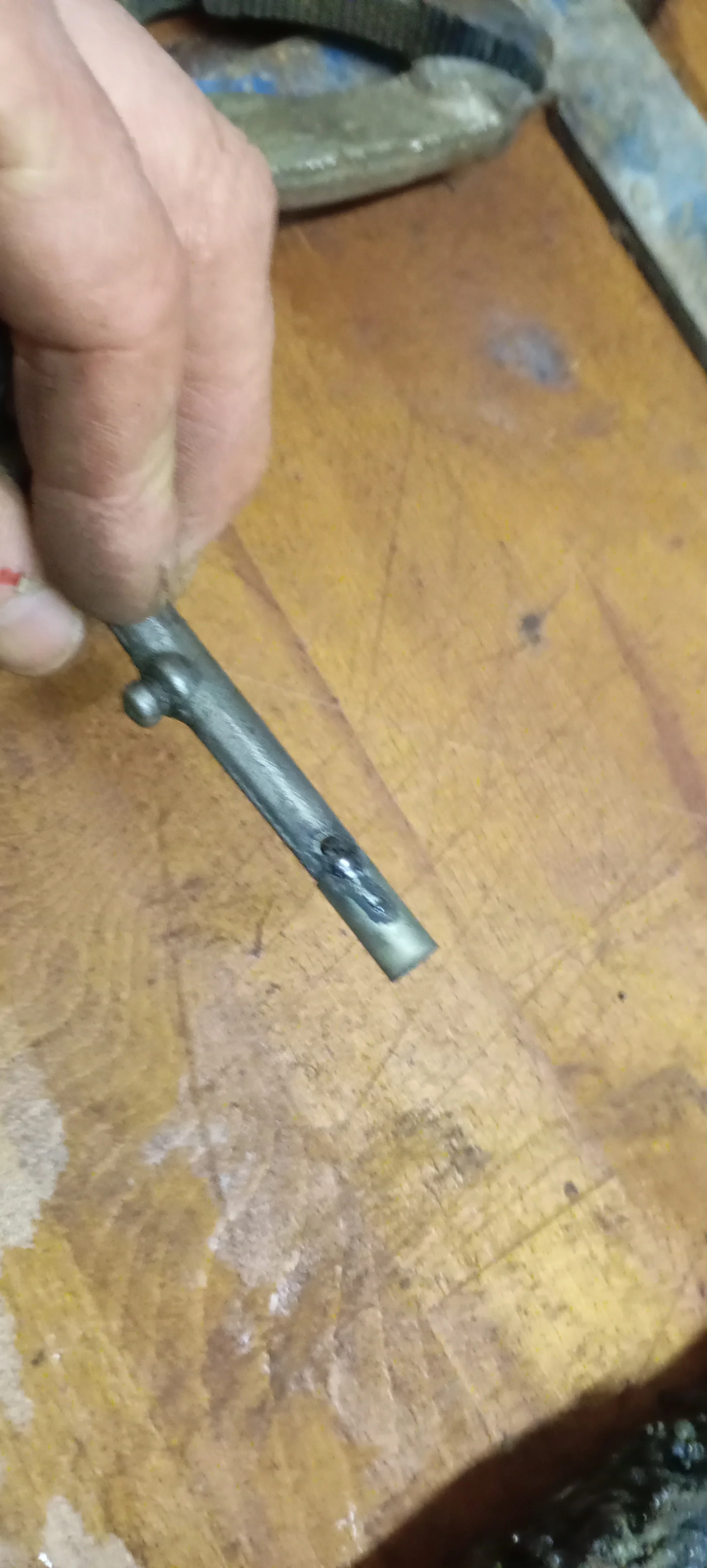

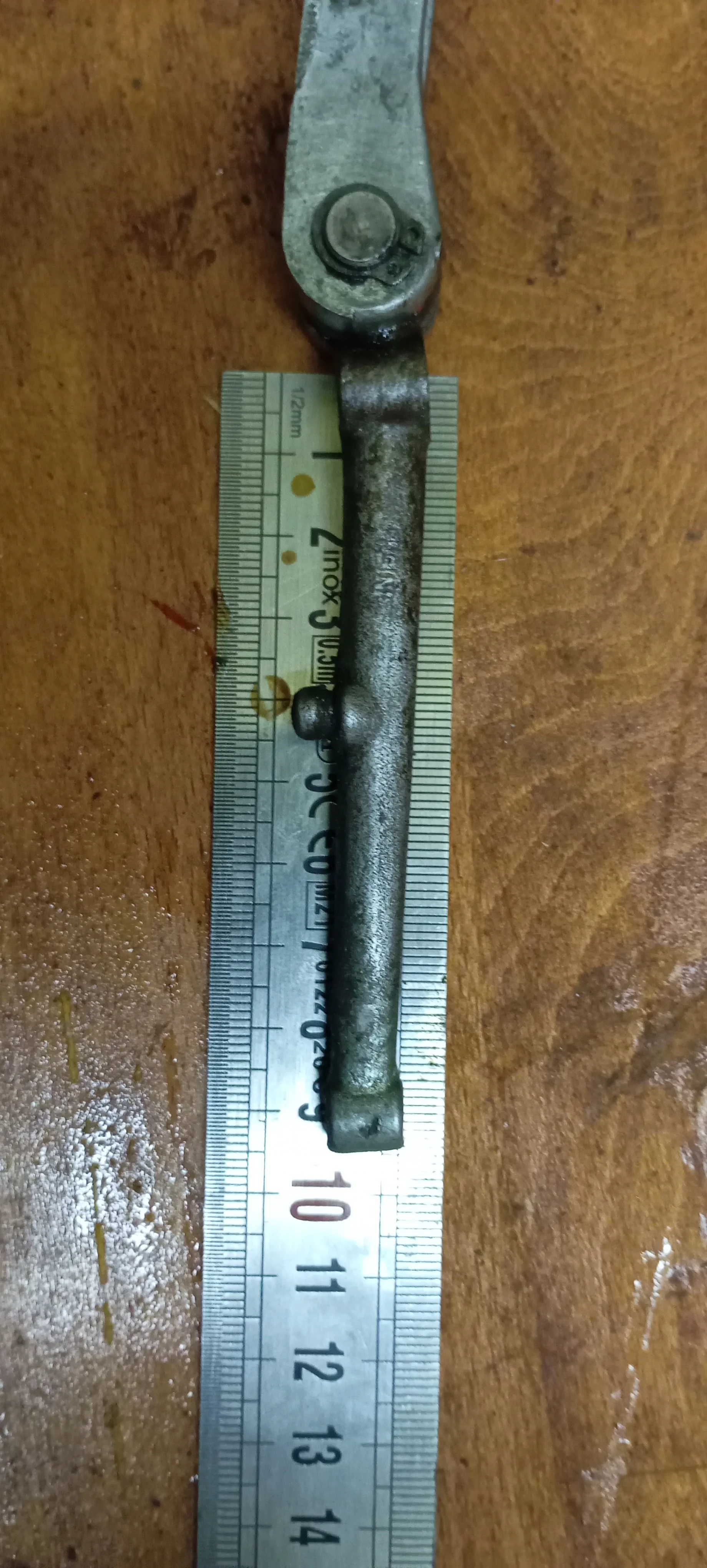

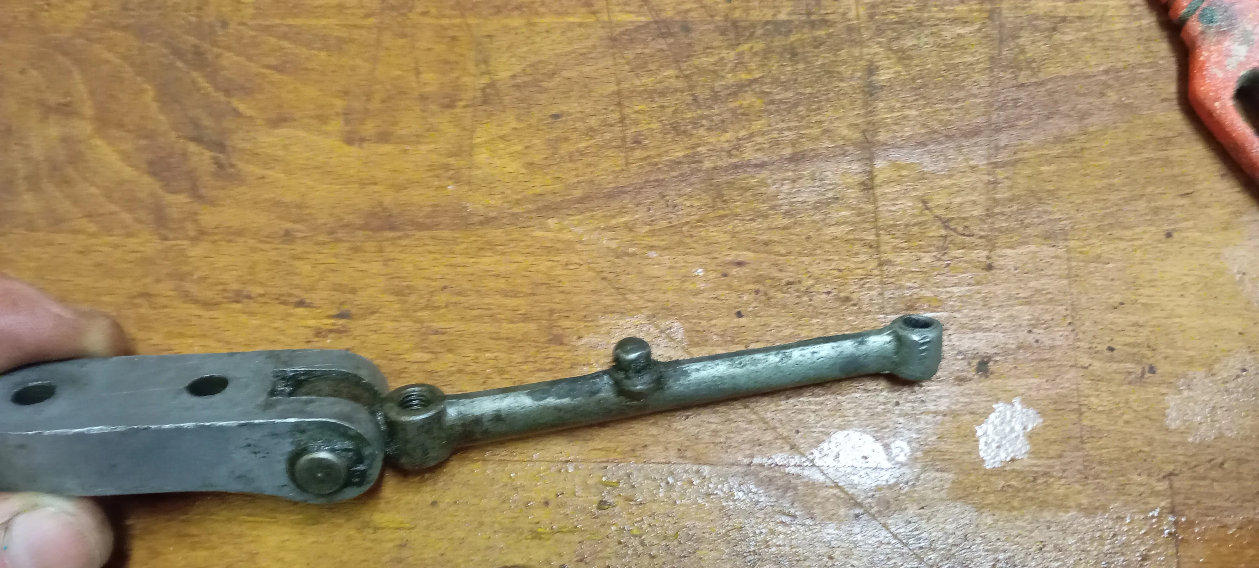

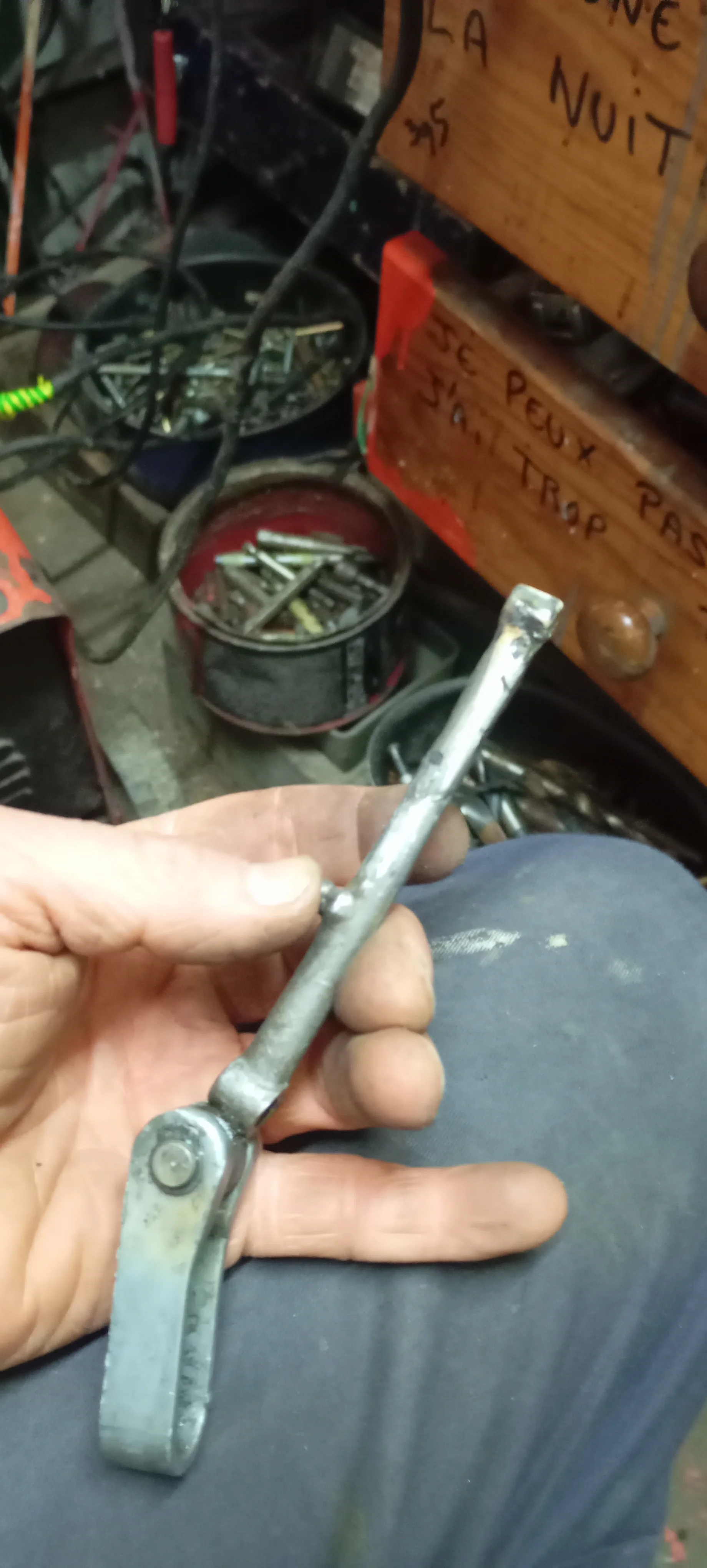

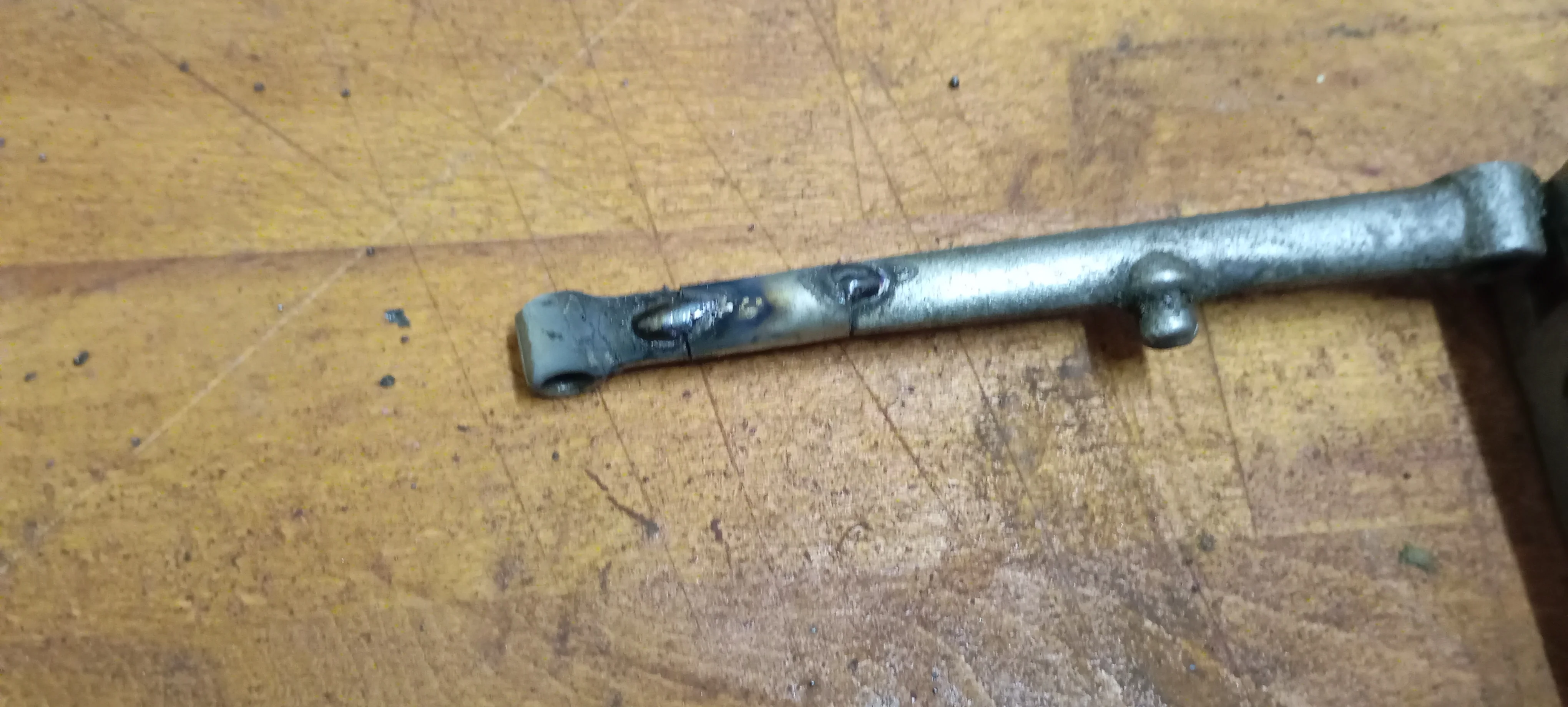

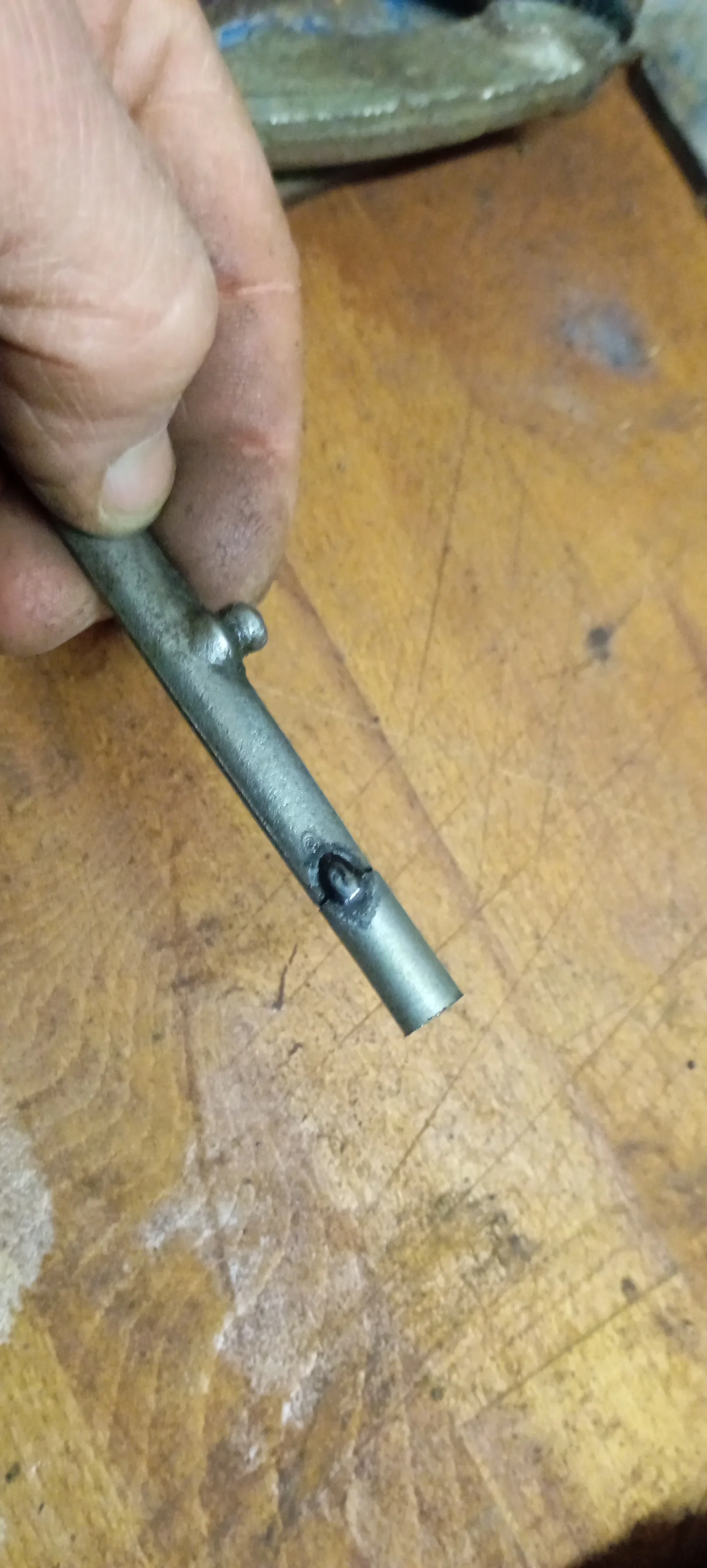

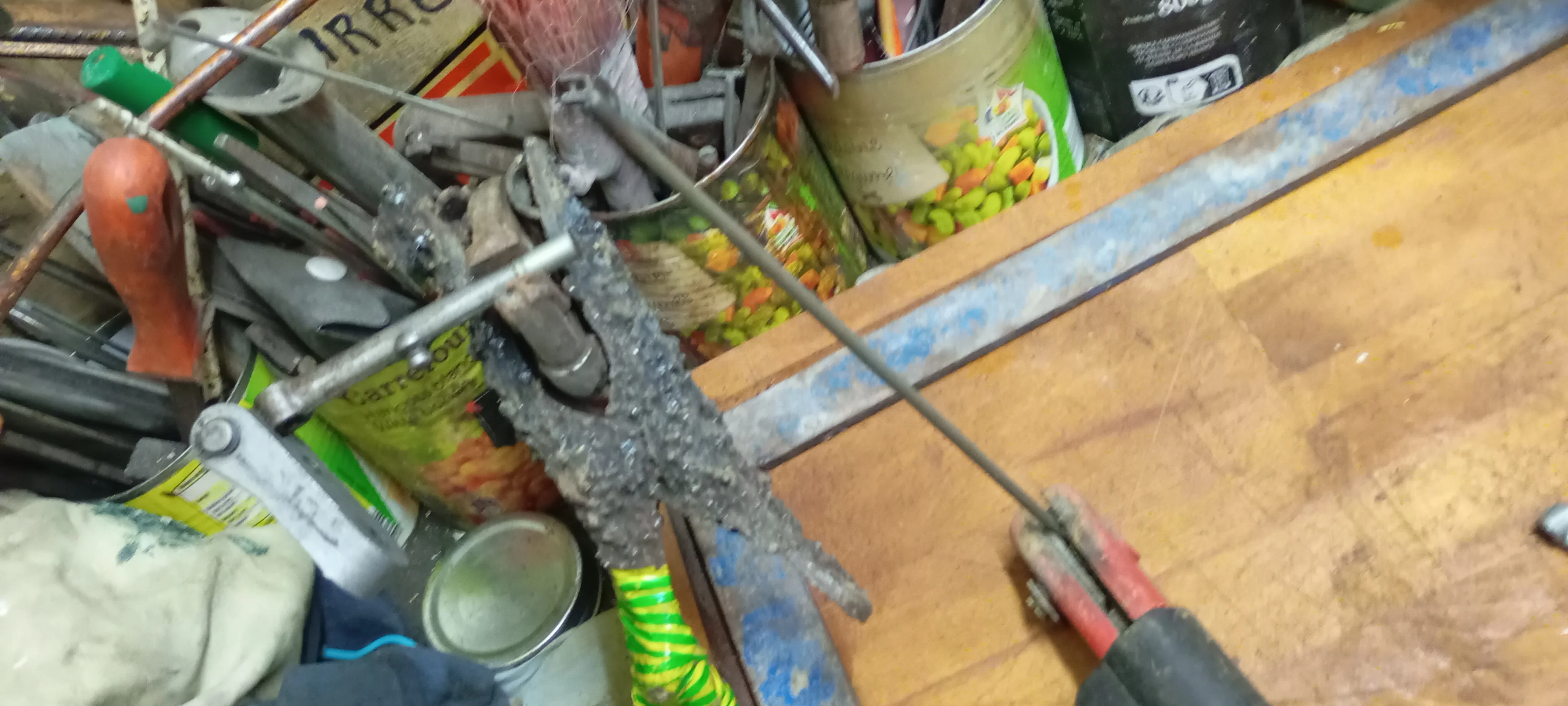

2 points de soudure a larc.
Un de chaque côté en premier jet
Difficile sur du petit duametre...car si t'as pas assez d'intensité ..ça colle et ça merdouille
Et trop..ça fond ça perce
Donc faut plutôt trop mais par petites touches
J'ai pris un boulon solide  du meme diamètre
IMG_20260202_171449.webpIMG_20260202_171613.webpIMG_20260202_171135.webpIMG_20260202_173008.webp

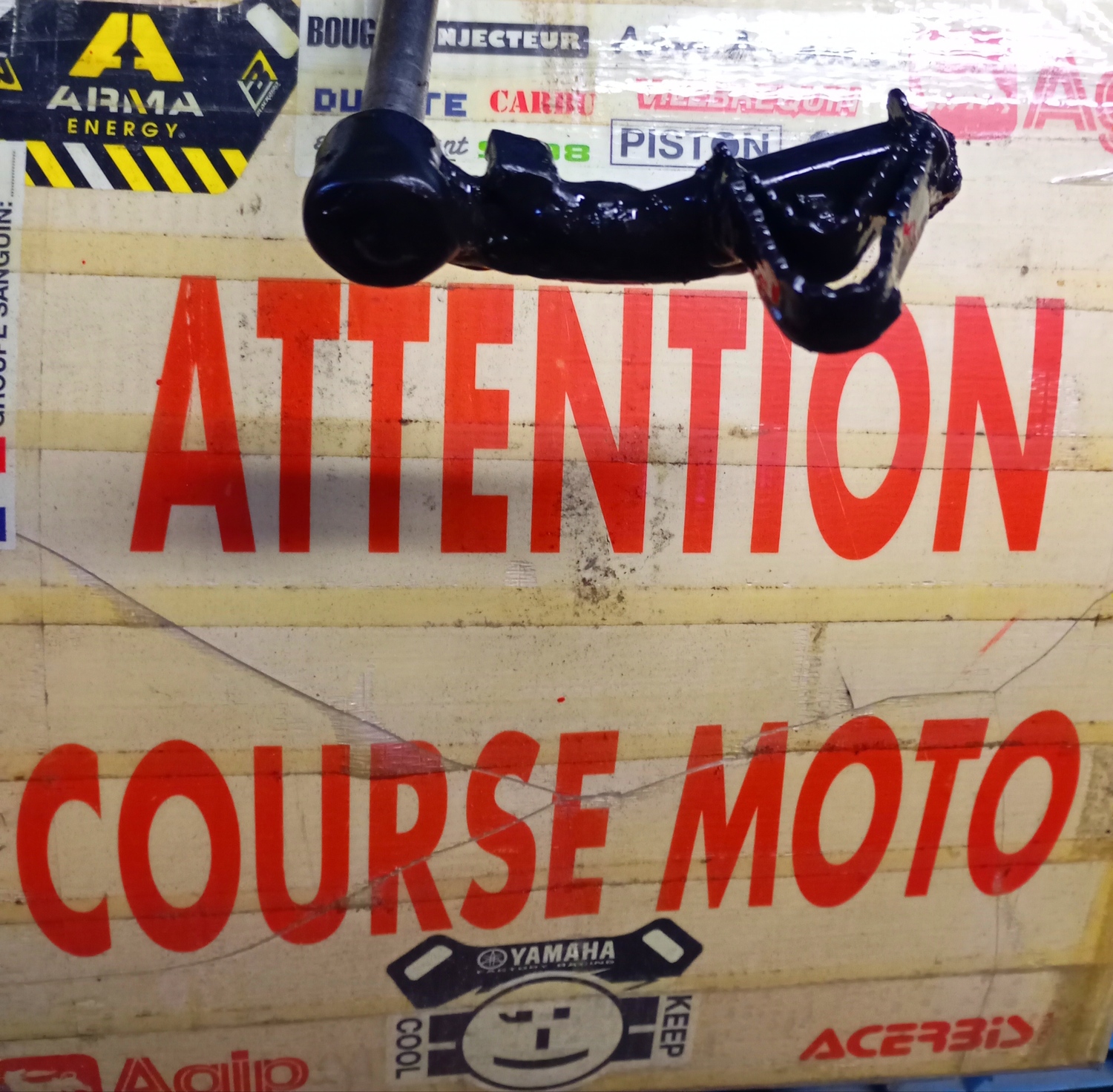

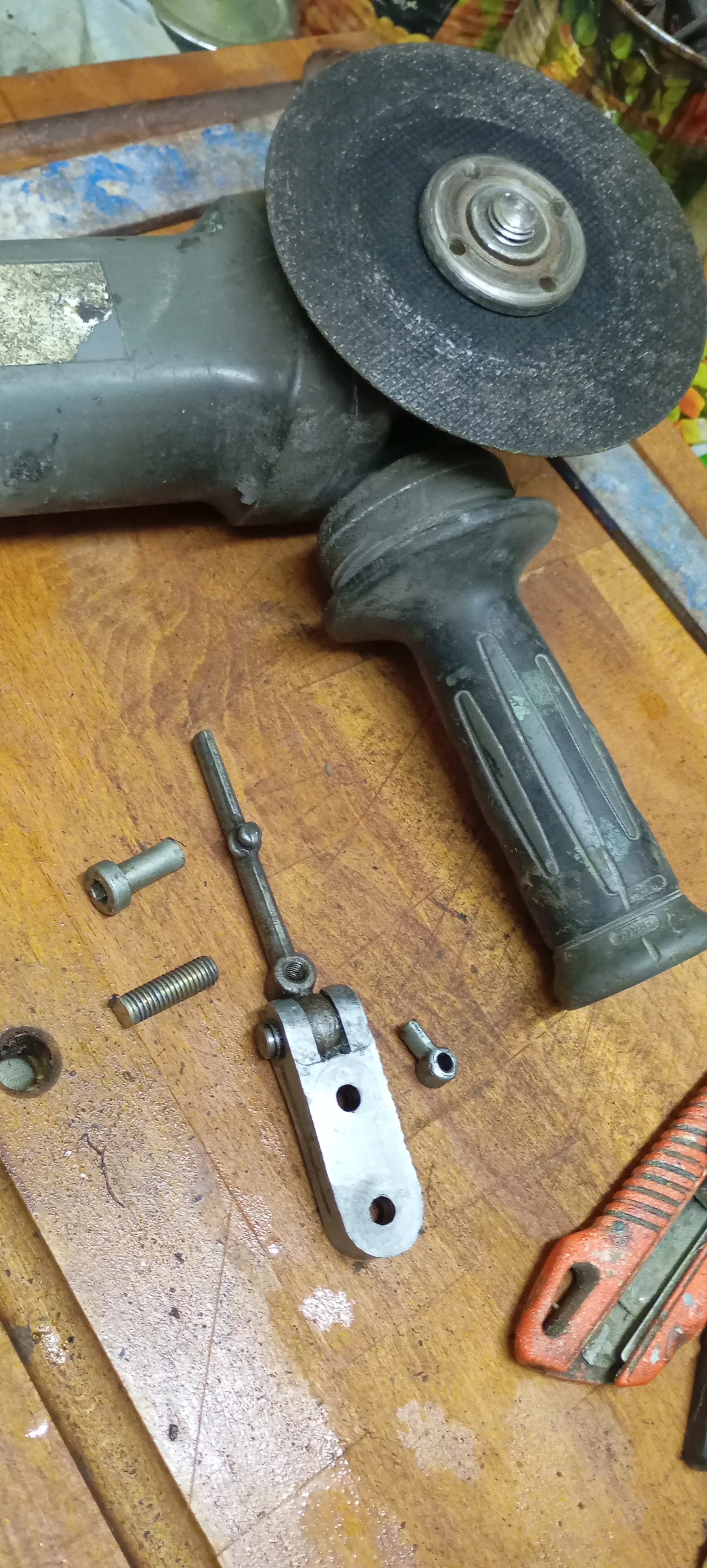

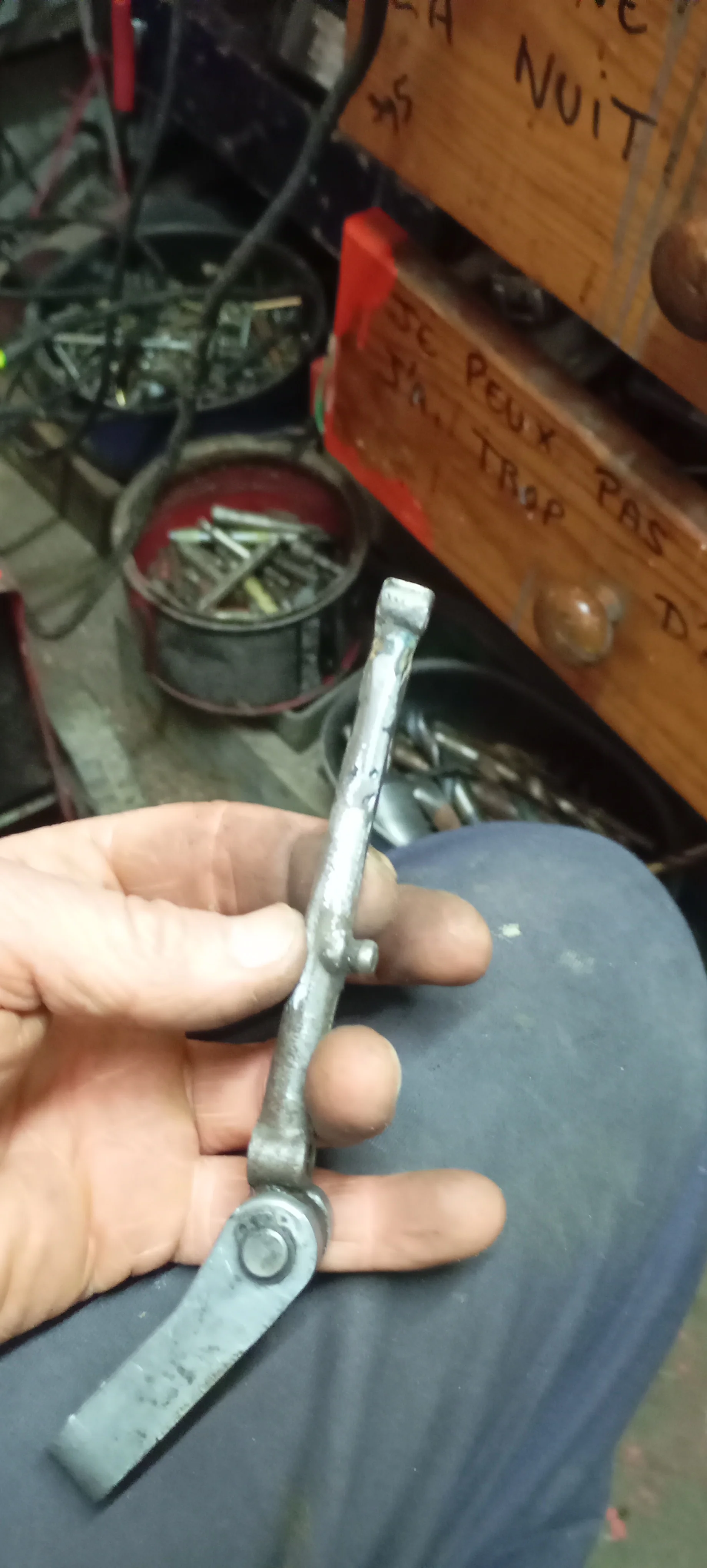

La tête ...je l'ai inversé de sens...car montée plus haute ...elle épousera l angle différent ...surélevé..
Je ne compte pas touché au socle d'arret de gaine .... Bien graissé...le léger frottement dans la visse de glissage de câble ...ne devrait pas être un souci bon IMG_20260202_172455.webpIMG_20260202_171907.webpIMG_20260202_172032.webpIMG_20260202_174824.webp

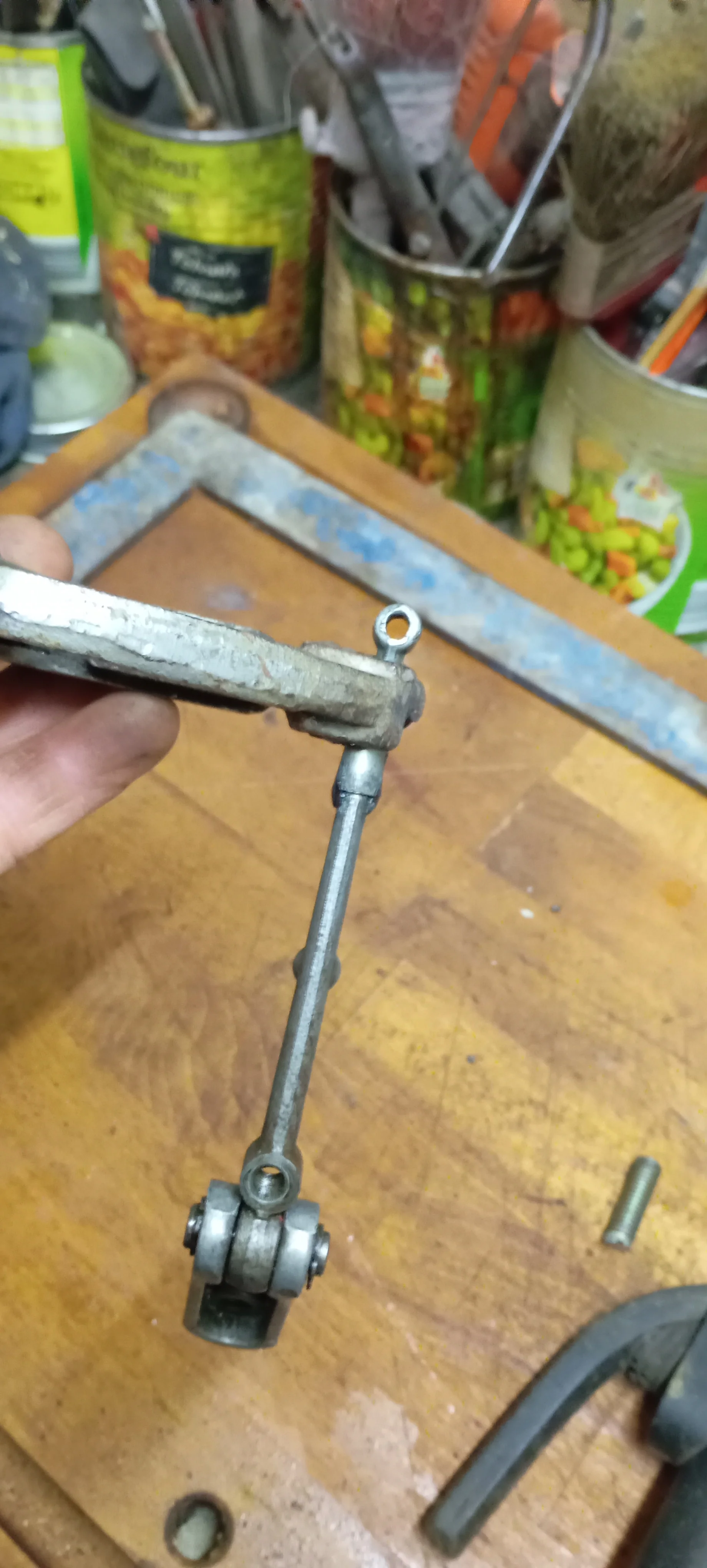

Bon....cest droit...et bien pris ...

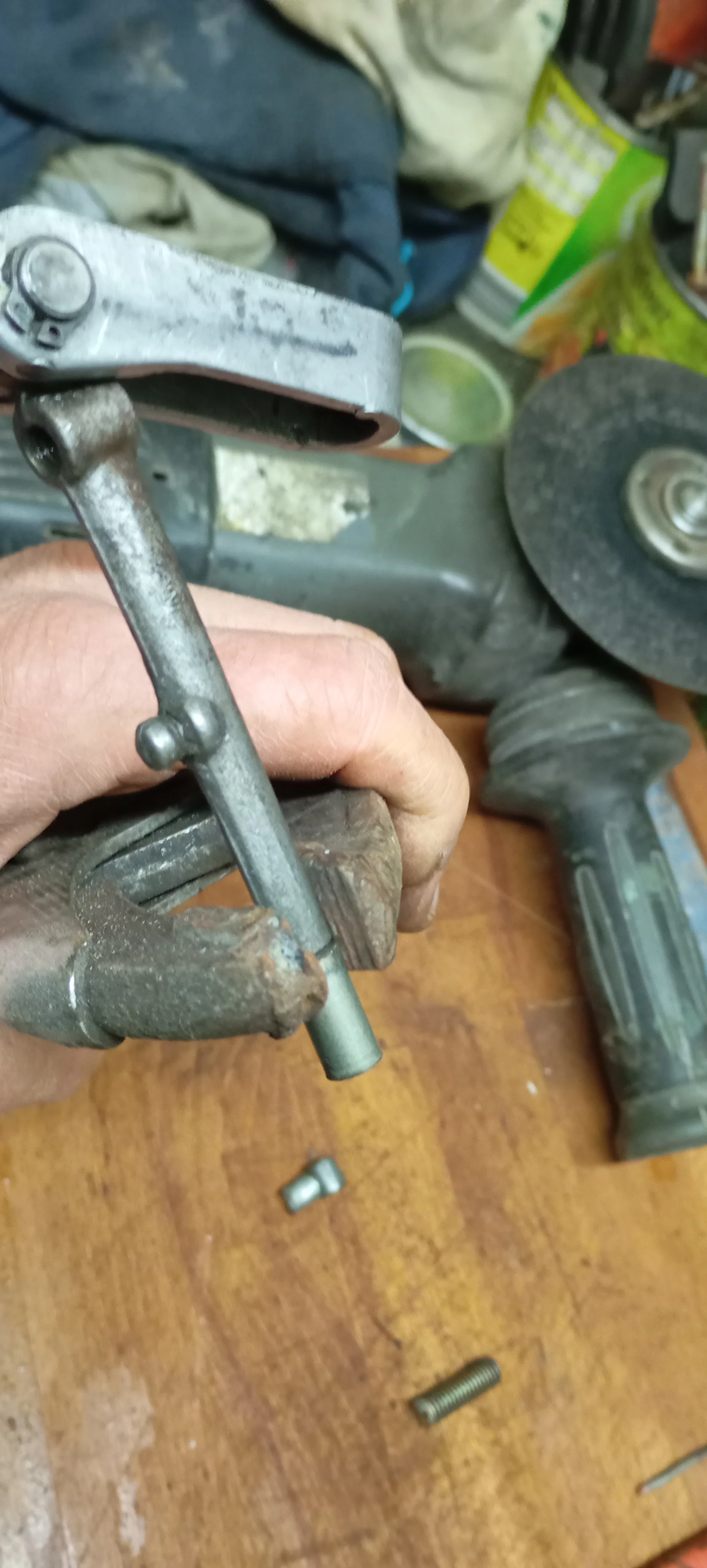

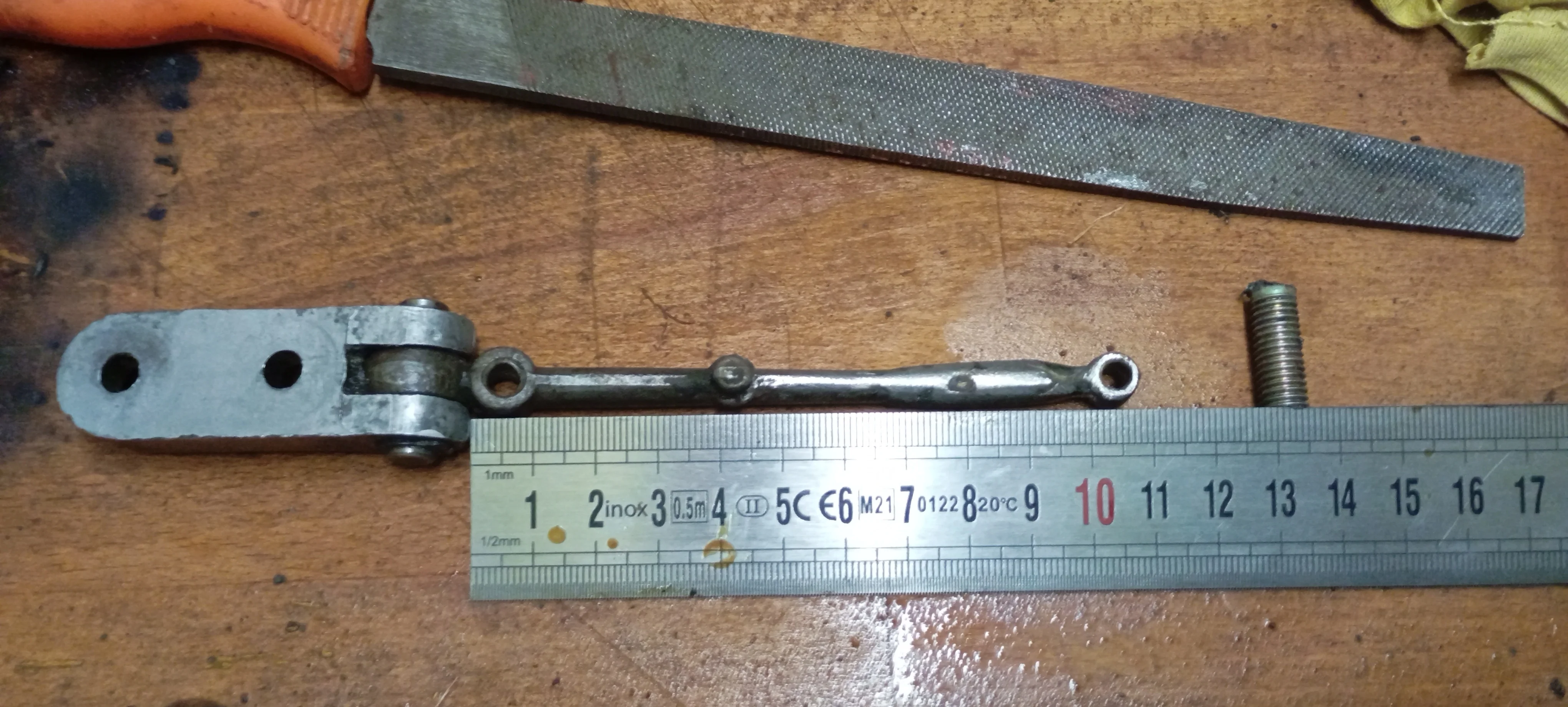

Je meule grossièrement ...et fini a la lime plate IMG_20260202_174809.webpIMG_20260202_174815.webpIMG_20260202_173252.webp
Résultat de 14 mm de rallongé...de quoi adoucir un peu ..la commande d embrayage .

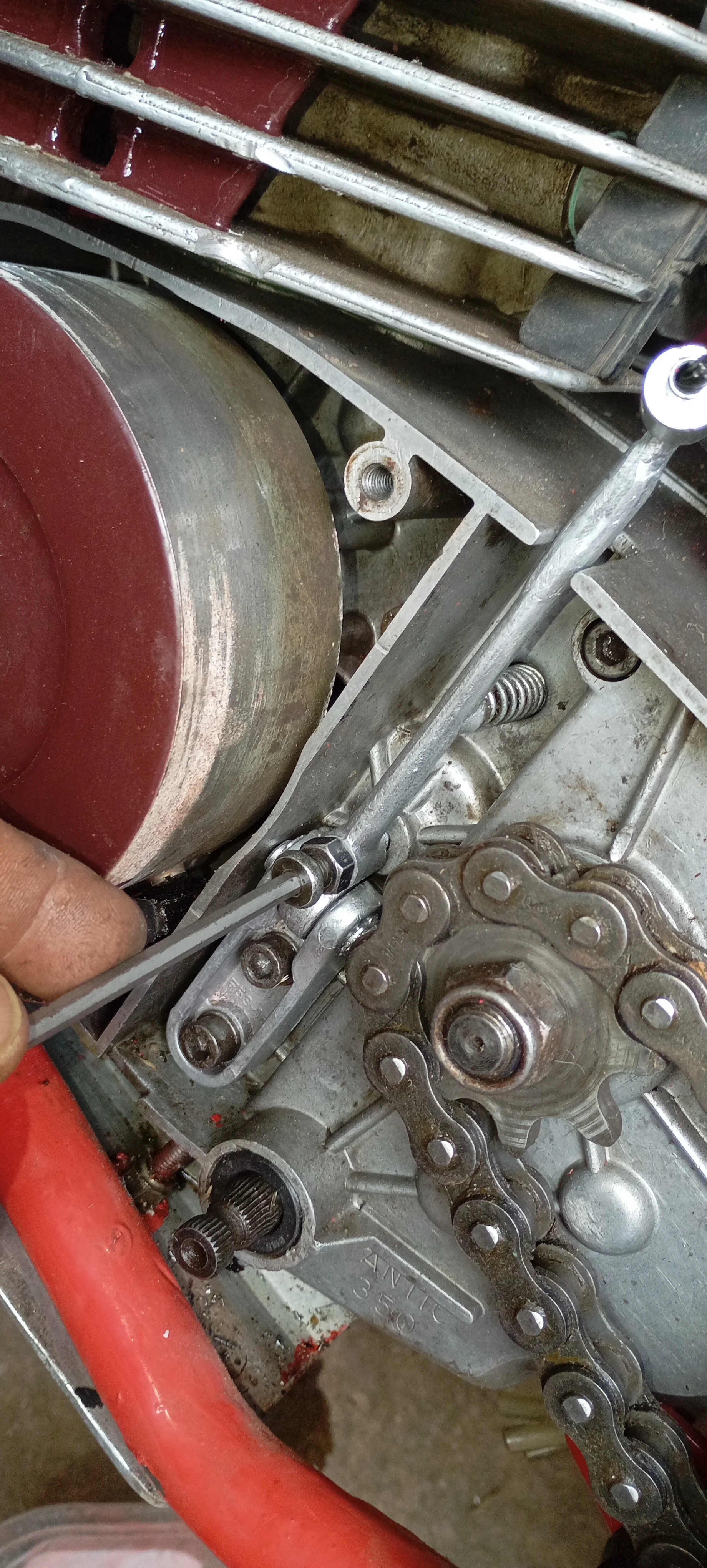

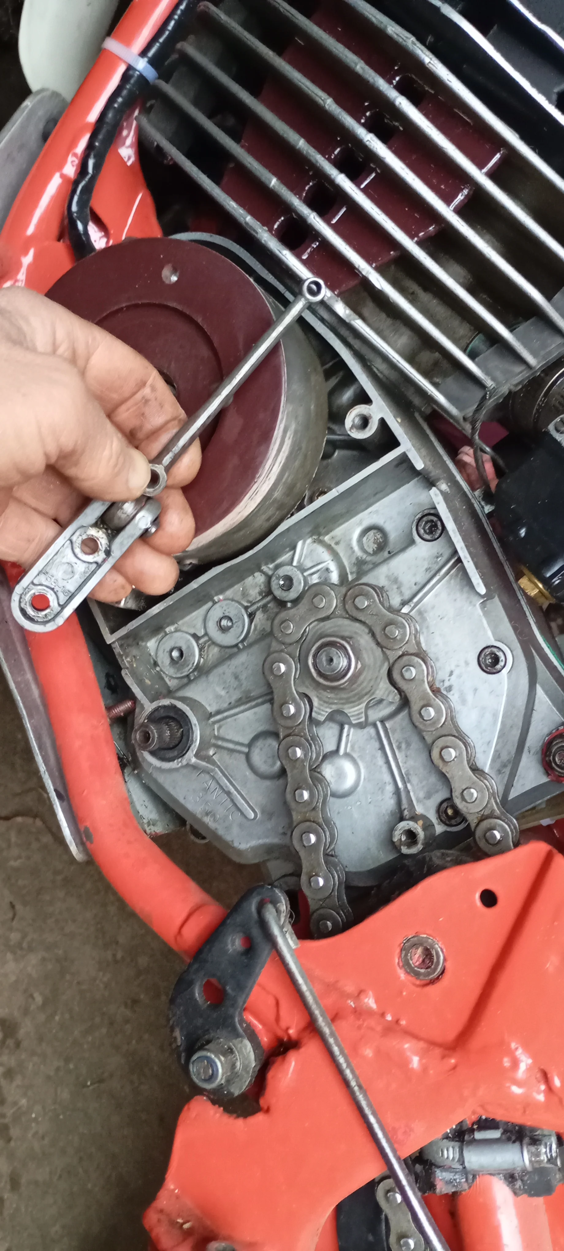

Impecc ...la biellette  passe bien dans
l echancrure ...et l' angle n'est pas trop agressif , pour la visse de bloquage de gaine ..
La tête de biellette qui reçoit le câble , a un angle....en la soudant a l'envers ...elle épouse la différence créé par la montée du câble ..et suit bien le câble ..👍

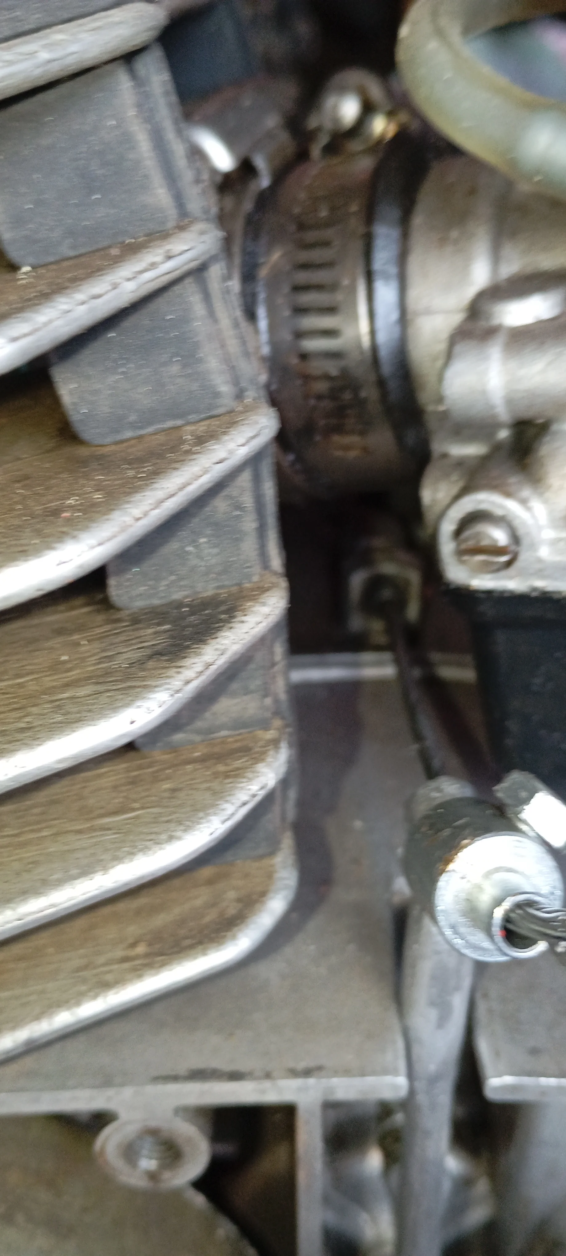

Ca passe au plus court a 8 mm a gauche  de la cuve carbu...de son angle
Ne pas oublier de fr la garde , et bloquer avec l'écrou ...de façon à avoir un jeu de quelques mm en bas qui se transforme en plusieurs en haut ..selon les  leviers en longueurs et profil
Ici jai 15 mm de garde en haut environ ..
Je règlerai ensuite avec la molletre 👍
Ca donne une  différence très positive en onctuosité moins ferme 👍IMG_20260203_124054.webpIMG_20260203_124020.webpIMG_20260203_124114.webp

Bonjour c’est vrai que ça dort un peu par ici 🤭​
chouette modif Beubeugne 👍​
j’avais vu (sûrement sur le forum) une rehausse côté arrêtoir de gaine avec un maillon de chaîne ça permettait au câble de travailler bien droit et ça ne touchait pas le carbu .
mais il me semble que l.arrêt de gaine est monté sur un filetage donc ce serai facile de le rehausser🤔​

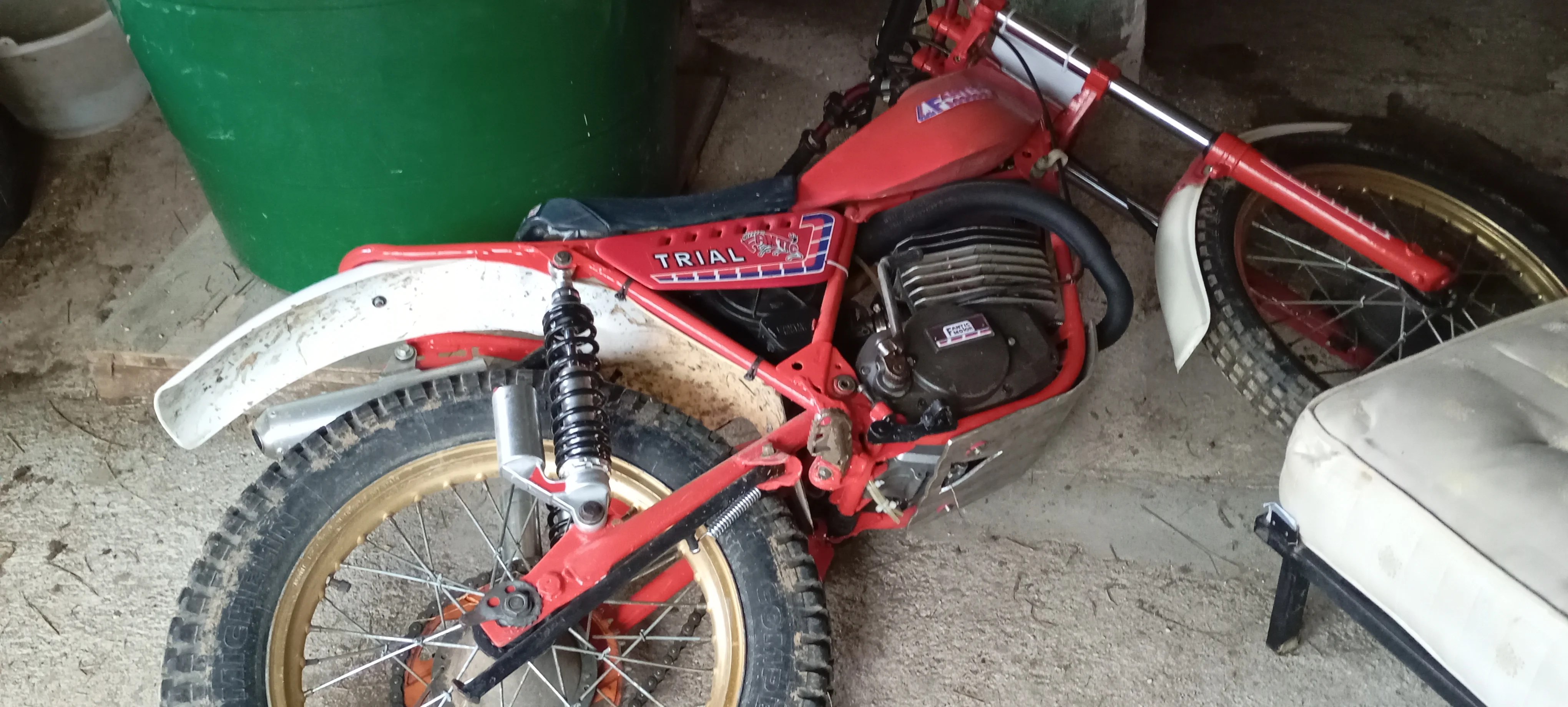

Posté le 10-06-2026, à 08:21
Bon ...🫤..je fais peu ( trop ) peu de moto...faute a toujours plein de trucs a fr , à entretenir...et à gérer ...puis les travaux l' hiver ...pour ma fiancée ...er lui fr un truc viable...pour ses biques Mohair/chambre d hôtes /les bâtiments ...et  un poullailler tout mignon et terminé ...👍
Alors ..j'ai sorti ma petite 200 ..✌️.pas encore rodée ..du dernier démontage moteur , detaillé plus haut ....
J'ai roulé une heure avec ..et re règlé la carburation
Le bruit est feutré ..pas trop casse oreilles..qu'ont parfois ces petits Minarellis.
Très nerveuse...ça répond à la gâchette , avec vivacité....
Maniable ...comme le sont toutes ces petites 125/200...

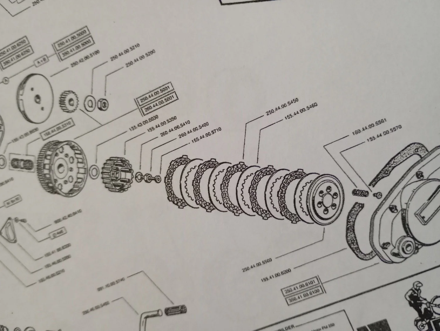

Je trouve l'embrayage un peu dur...malgré ma rallonge de biellette ....et ce depuis que j'ai remis l'embrayage a l'endroit
Oui...je l'avais placé...comme un moteur Fantic ...mais regardez plus haut...le disque a mette au fond en premier .
Bizarrement ...monté en inversé ...l'embrayage est bien plus doux ....mais comme je l'ai notifié ..plus haut..ya risque d usure ..a cause des rivets qui ressortent ...et usent le premier disque du fond ! ... qui touche ...ce qui amènerait trop  de  poudre de garniture , dans l' huile !.... Not good
L assise est très bien...et les cales pieds bien en arrière..( platine cale pied sherco ressoudée...+ BO raloongé )...donne de l' agilité de l'avant ..utile .pour  mon  modeste niveau 😉
Le moteur tourne bien ...avec ce rotor ...qui a subi un régime drastique ! ... Le retard léger remis a l AA.....lui permet de pas cogner..
Perso ..j'adore sa ligne trial rétro ...avec sa selle boudin....des premiers modèles 125 ..
Les amortos arrières...a gaz...sont un peu trop fermes ...malgré que je les ai mis au mini...
Il me faudrait du supérieur en qualité.....
Si quelqu'un a ça ...en réserve doccaze et en be  ....je suis preneur
Je vais pencher + sur l'avant,  le guidon ...car debout en chemin....je suis pas assez sur l'avant
Bref ça watt...ça grimpe aux murs....et ça répond au gaz !...
Je fais finir le petit rodage de remontage ..qui est d'un plein...a 3 % pour la segmentation
Ensuite je reviens a 2% synthése  et sp 98 e 5
Toujours minimiser le taux d' éthanol....qui est une merde pour les moteurs 2t...
5% max.......
L'alcool attaque les caoutchouc....et fait une explosion plus chaude et plus bâtarde ...que du sp...1000010678_123.webp1000010679_876.webp
