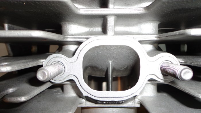

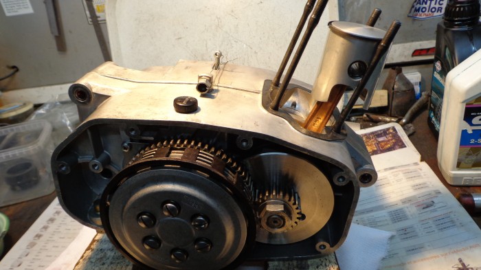

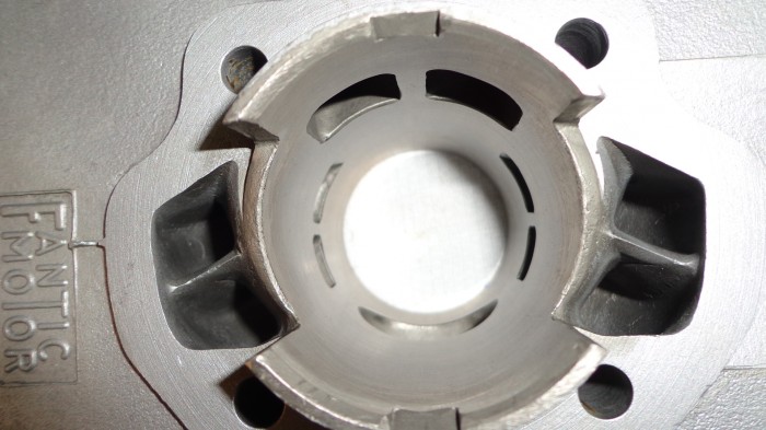

Tient Sylvain, 2 photos de mon cylindre fraichement "Ni(c)kasilé", de retour des Ets REVALTEC...
L'aspect du traitement est légèrement jaunâtre/ verdâtre (les couleurs, hein...), mais le plus surprenant c'est son aspect strié: tu as l'impression qu'on t'a passé le moulbif à la paille de fer de ménagère!  😳
Ce qui est caractéristique également, c'est la remontée du traitement à l'intérieur des lumières d'admission et d'échappement, bien visible sur la photo.
Avec un cylindre chromé, autant tu peux deviner l'épaisseur du chromage à certains endroits caractéristiques, autant avec un cylindre "Ni(c)kasilé tu ne vois rien!
Tu n'as pas cette impression de pellicule que rend un apport de chrome...
Par contre une chose est sûre, le doc m'a remonté mon moulin avec un segment acier non-chromé, comme tu peux le voir...
