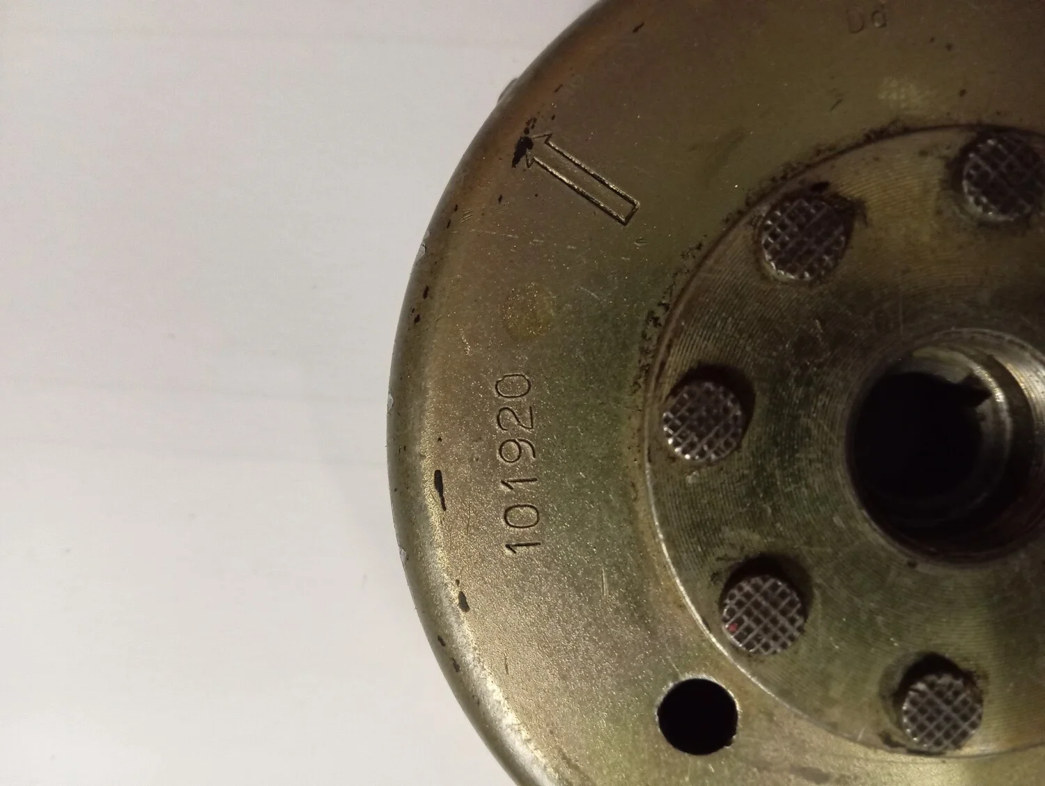

Posté le 18-11-2025, à 10:32
Bonjour,
L'allumage DANSI (101920) monté d'origine sur un Fantic trial FM 430 (75 cc) concient-il pour un FM 380 ?
Où trouver l'arrache volant qui correspond à ce modèle ?
Merci pour votre aide.
Fred

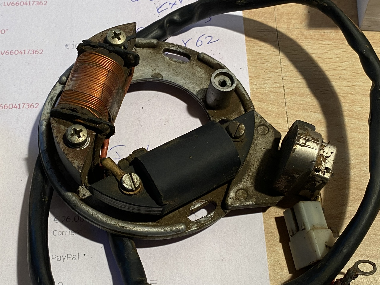

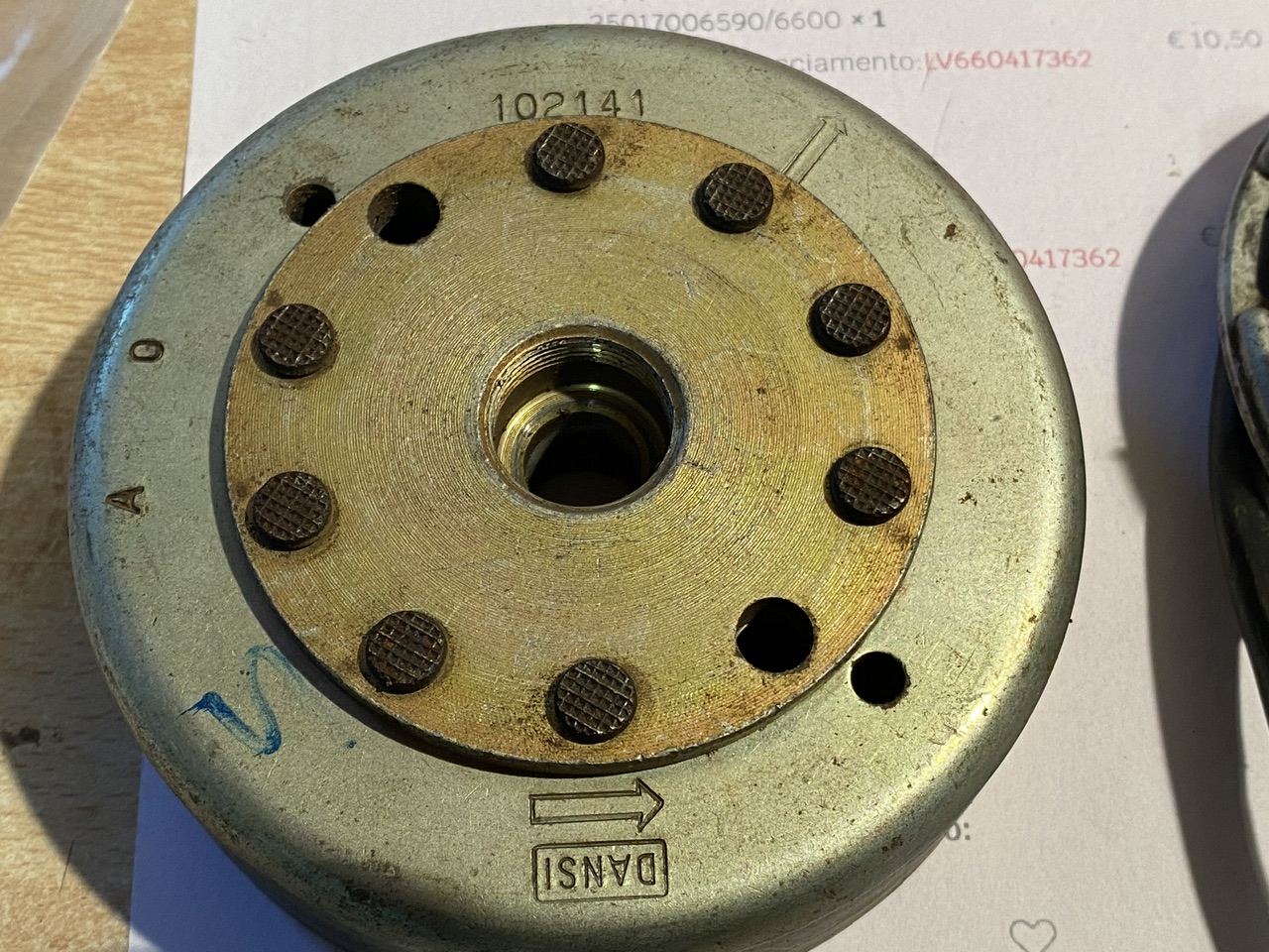

Posté le 20-11-2025, à 10:32
Par contre les allumage Dansi pour 75FM430 que je possède , ont la réf. : 102141   😉
Posté le 20-11-2025, à 16:08
Même référence pour celui de FM430 que j’ai !
FANTIC FM 280 - FM 380 - Projet de restauration, de construction

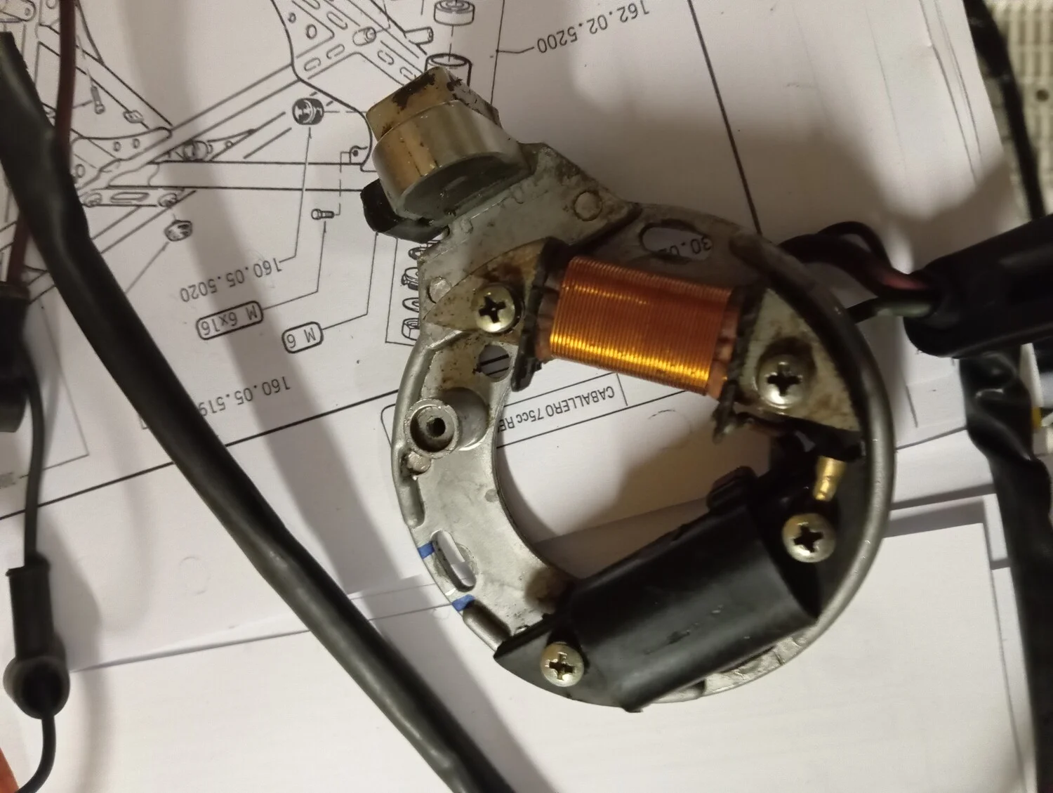

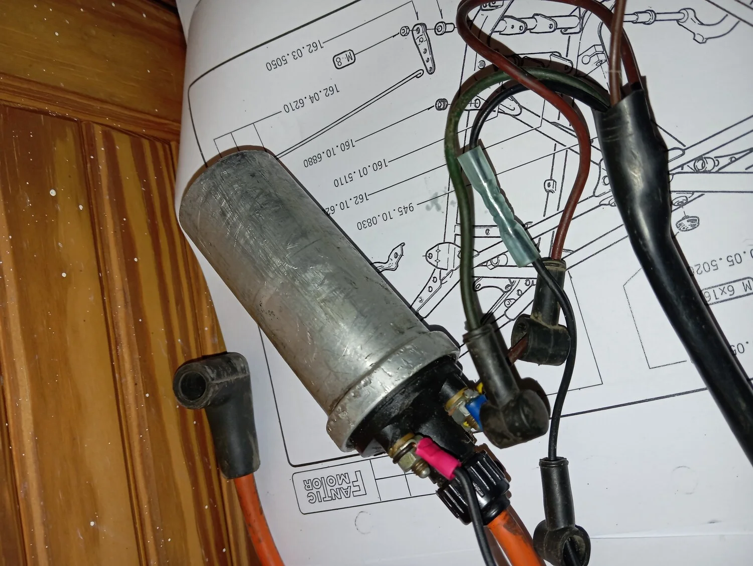

61 ans4747 messages 1818 images
Posté le 21-11-2025, à 08:38
Voici le mien ...
Posté le 21-11-2025, à 13:58
Oui mais ton problème c’est quoi ? Le tien est en panne ?
Posté le 21-11-2025, à 14:05
Simplement savoir si il est compatible avec un moteur de FM 380 :-)
Merci
Posté le 21-11-2025, à 15:29
Ce qui est sûr c’est que le volant du modèle trial ne donnera pas la même avance à l’allumage que l’enduro !
Pour le stator, je ne sais pas 😳

138138 messages 3232 images
Posté le 22-11-2025, à 18:27
bonjour thierry
si le volant est différent soit c’est le poids ou la position de la clavette ou la position de l’aimant de declenchement en enlevant la clavette on doit avoir l’avance desiree avoir avec les 2 cote à cote le vrai problème c’est la bobine /cdi la partie HT tension baigne dans l’huile et dans la meme enveloppe la partie électronique
salutations laurent
Posté le 22-11-2025, à 20:14
On est d’accord 👍
Posté le 23-11-2025, à 06:05
les 2 volants ont une référence différente pour au moins 2 raisons le flasque riveté n’a pas le même diametre et la flèche du pick up n’est pas au même endroit
salutations laurent

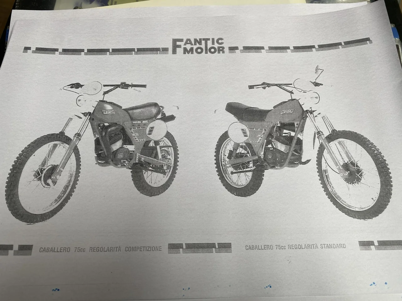

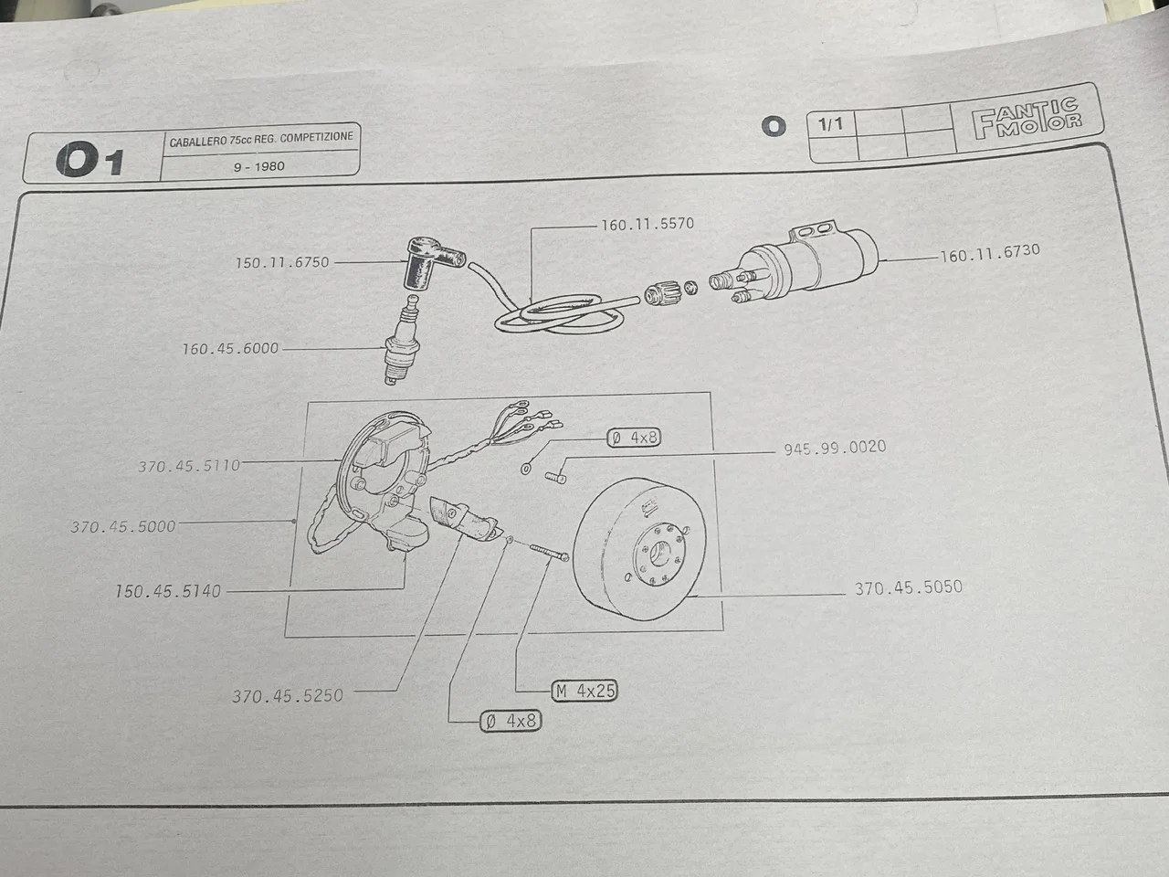

Posté le 23-11-2025, à 12:10

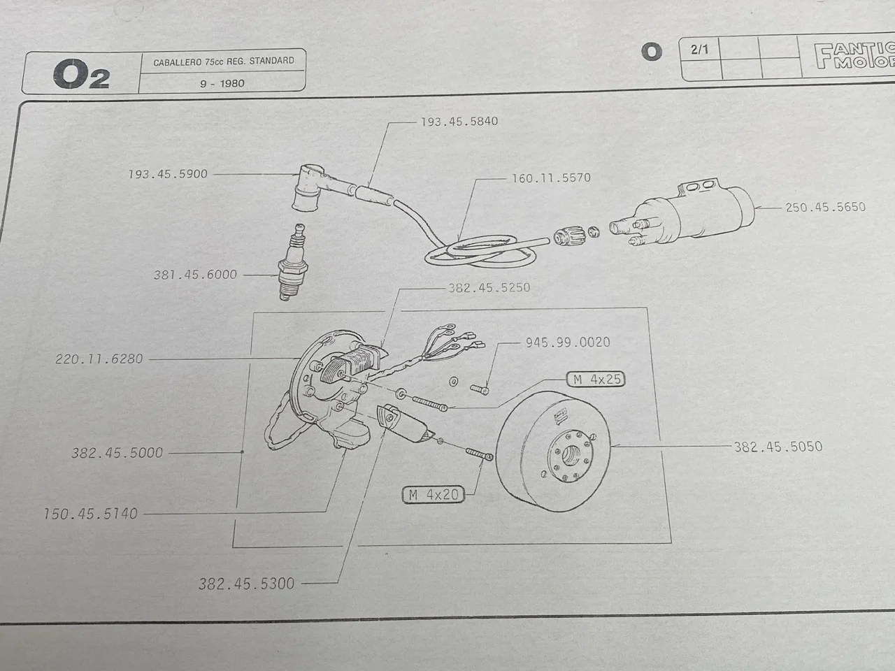

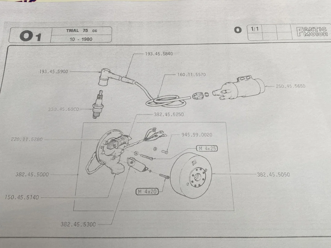

En cherchant dans les docs , pour le 75 FM380 il y a deux allumages :
Le premier pour le modèle compétition :
Et le second pour le modèle standard :
Si on compare les références du modèle standard avec celles du 75 FM430 Trial, elles sont identiques :
Ce qui voudrait dire que ces deux modèles partagent le même allumage, ce qui, je pense repond à la question de Fred !
Posté le 23-11-2025, à 12:21
Bonjour,
Oui, ça répond tout à fait à ma question :-)
Mon allumage est donc le bon, reste à l'installer et à le tester.
