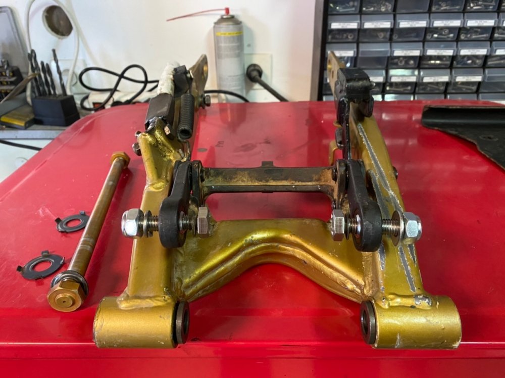

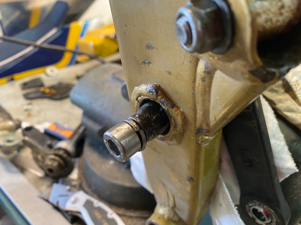

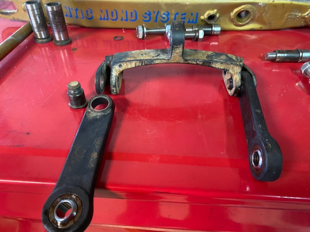

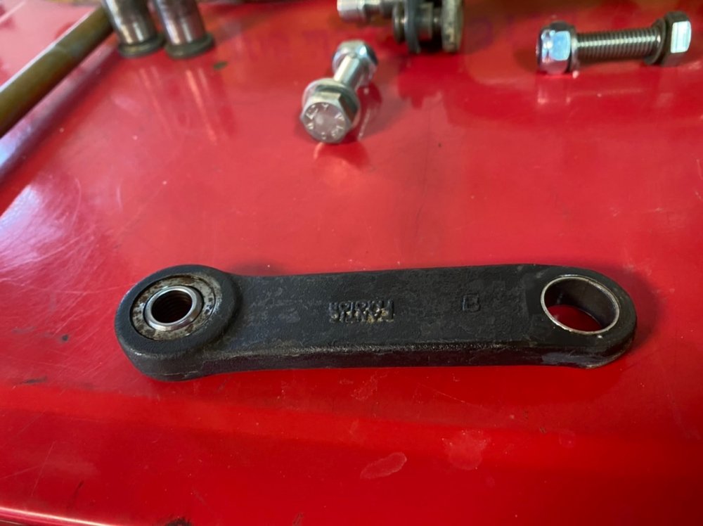

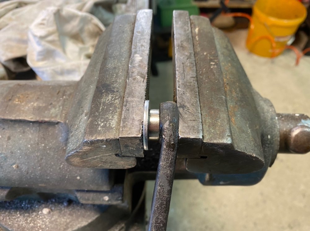

Mise en place des bagues dans les biellettes :
La petite dernière
Et remontage :
La petite dernière
La petite dernière

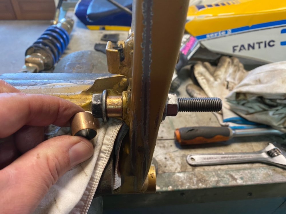

Puis mise en place des bagues dans le bras :
La petite dernière
Et remontage de l’ensemble du basculeur sur le bras :
La petite dernière
La petite dernière
Tout est soigneusement remonté à la graisse !

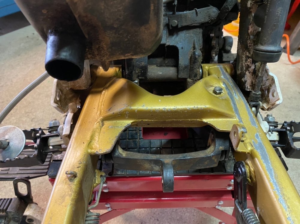

Posté le 23-01-2022, à 16:37
Remontage du bras sur le cadre :
La petite dernière
C’est ballot, j’ai remonté le basculeur dans le mauvais sens  🤬
J’ai réussi à le redémonter sans sortir le bras !

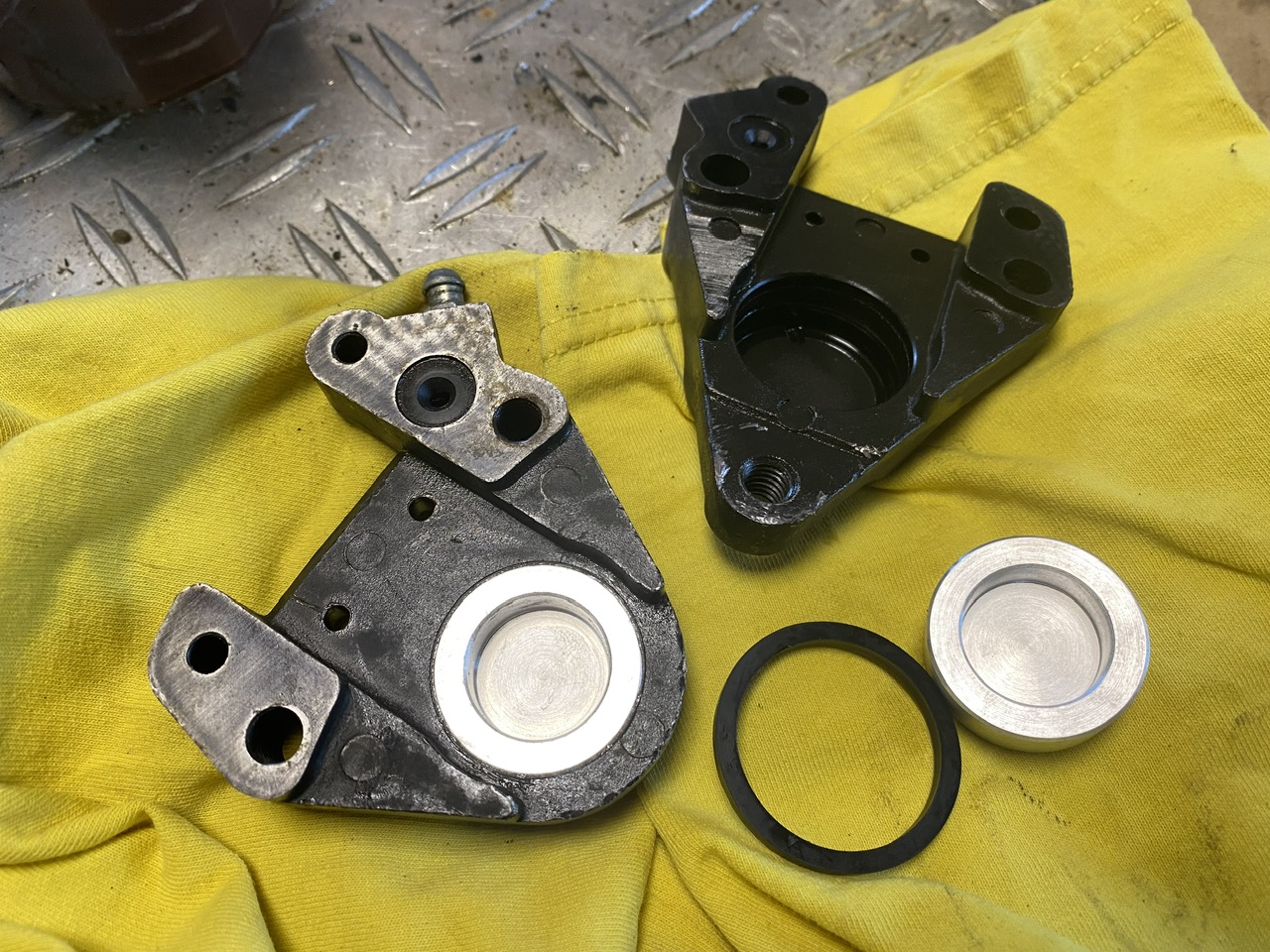

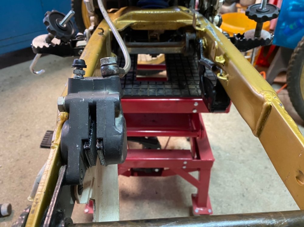

Pour finir, remplacement des plaquettes de frein AR :
La petite dernière
Voilà, c’est reparti pour quelques années  ;)

Pour info, j’ai trouvé sur le site de La Becanerie un kit de réfection pour les étriers de frein Grimeca avec pistons de diamètre 30 pour la modique somme de 16 euros !
Ils ont aussi des kits pour les étriers Brembo en diamètre 28 et 30 !
