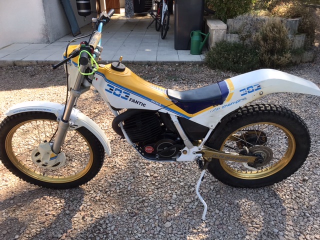

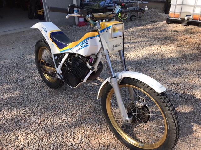

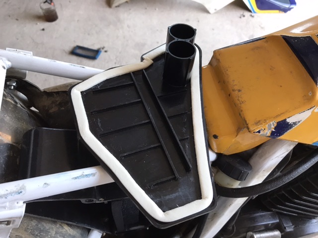

Ce matin, reprise de l’étanchéité du couvercle du filtre à air :
La petite dernière

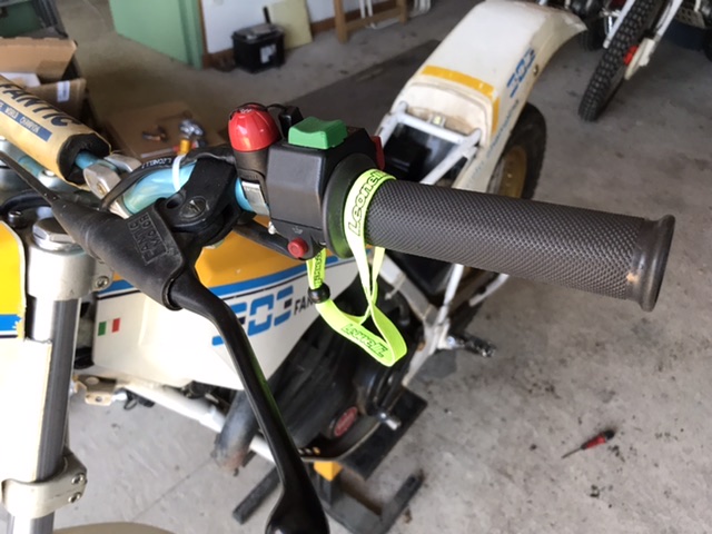

Remplacement des poignées et montage du coupe-circuit au poignet :
La petite dernière

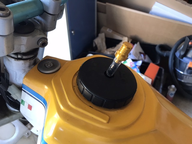

Et une petite bricole :
La petite dernière
Reste à fignoler la purge du frein AR et çà devrait être full opérationnel pour rouler samedi  😉

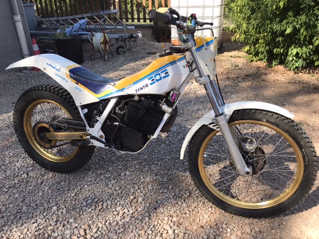

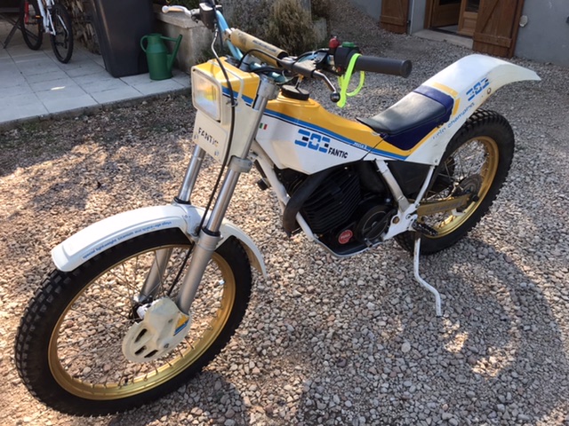

Bon la 303 est opérationnelle pour rouler cet aprèm !
Restera à monter le gripster AR lors du prochain remplacement du pneu, et le kit chaîne est fatigué , les escargots sont presque à fond !
Bilan de la remise en état :
Pneu avant Michelin 80 euros
Deux gripsters 20 euros
Coupe circuit au guidon 24 euros
Poignées caoutchoucs 15 euros
Filtre à air 25 euros
Manchon boîte à air 29,50 euros
Joints spys de fourche 7 euros
0,5 l huile de fourche Putoline 10W 8,50 euros
0,5 l huile de boîte 5 euros
Phare avant d’occasion
Amélioration freins AV AJP occasion
Maitre-cylindre AR occasion
Chambre à air avant occasion
Soit un total de 214 euros, sans les pièces d’occasion provenant de mon stock !
A rajouter aux 750 euros du prix d’achat, c’est pas l’affaire du siècle, mais vu l’état du moteur, çà reste très correct  😉
La petite dernière
La petite dernière
La petite dernière
La petite dernière
Dommage qu’on ne puisse pas retrouver le kit d’autocollants complet !

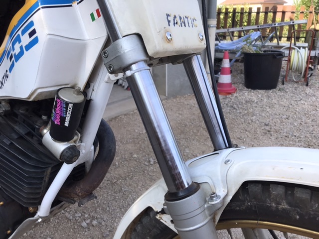

Thierry71 a écrit :
Alberto, peux-tu regarder sur ta 303 ?
Sur la mienne, le passage de la durite de la bonbonne du Marzocchi duoshock ne me paraît pas correct !
La petite dernière
désolé mais je n'ai vu que maintenant  🙂
L'année dernière, j'ai fait réviser le mono par un mécanicien estimé ici en Italie, qui m'a suggéré de changer le mono en éliminant le réservoir.
J'étais perplexe mais après avoir vu un autre pilot faire le même changement et avec succès j'ai décidé de faire de même.
Et bien maintenant je peux dire que j'ai un mono que j'aime beaucoup. Mieux que l'original, il pousse plus sur les marches et une excellente stabilité de l'essieu arrière, à tel point que j'ai fait la même chose sur la 305. Aussi un petite riduction de poid  🤭
Salut
Alberto
La petite dernière
Salut
Alberto
Merci Alberto pour les infos !
Mon amortisseur fonctionne très bien, je vais laisser comme çà !

Suspension trés bien !
La fourche travaille sur toute sa course sans talonner ni pomper :
La petite dernière
Vu avec le rilsan !
Freinage aussi efficace qu’une moderne !
J’ai roulé tout l’aprem dans les mêmes zones S3 que les collègues en moderne, mais en fatiguant beaucoup plus vite, vu les 20 kg d’écart !

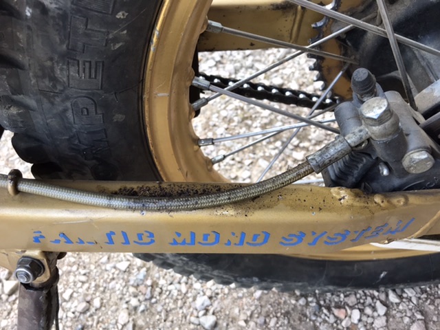

Seul défaut à corriger, un léger suintement au raccord serti de la durite du frein AR :
La petite dernière

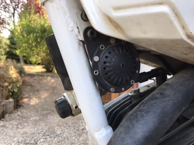

Et le klaxon est très utile quand çà bouchonne à l’entrée des zones :
La petite dernière

pour le mono marzocchi, regardez la fin de course en caoutchouc est en bon état, après 30 ans, elle peut être détériorée

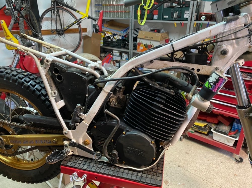

Je déterre le post de ma 303 à l’occasion d’une révision !
Au départ, je pensais changer les plaquettes de frein et le pneu AR .

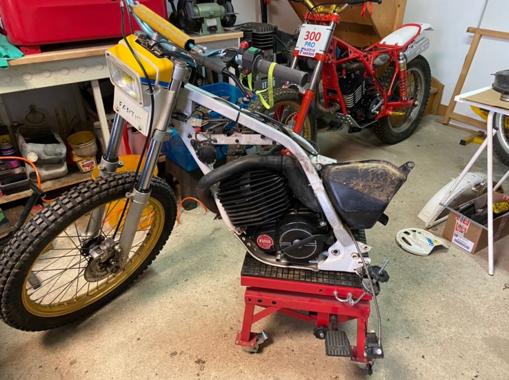

Mais il y’a toujours de mauvaises surprises , et j’ai trouvé un jeu anormal dans la suspension AR !
Comme le démontage a été compliqué, je vais faire un petit résumé qui pourra servir !
La petite dernière
La petite dernière
La petite dernière

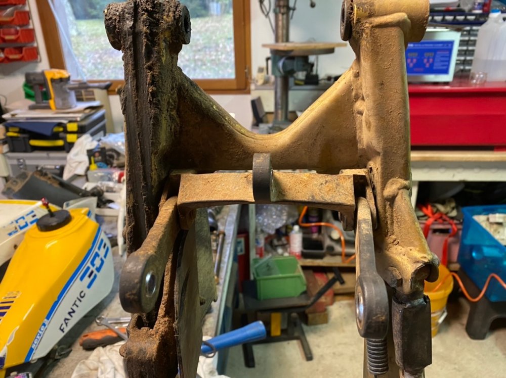

On commence par un démontage roue AR , boucle AR pour sortir l’amortisseur et pour finir le bras oscillant !
Posté le 23-01-2022, à 15:42

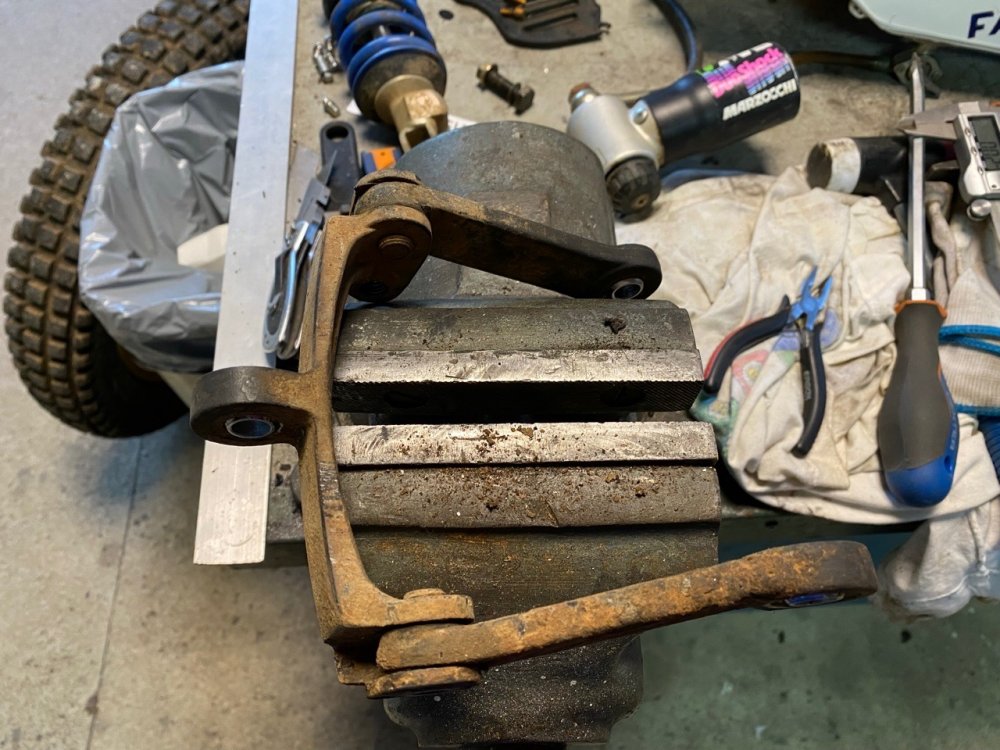

Il y’a beaucoup de jeu dans la liaison du basculeur avec le bras oscillant !
Mais le démontage du basculeur n’est pas simple !
La petite dernière

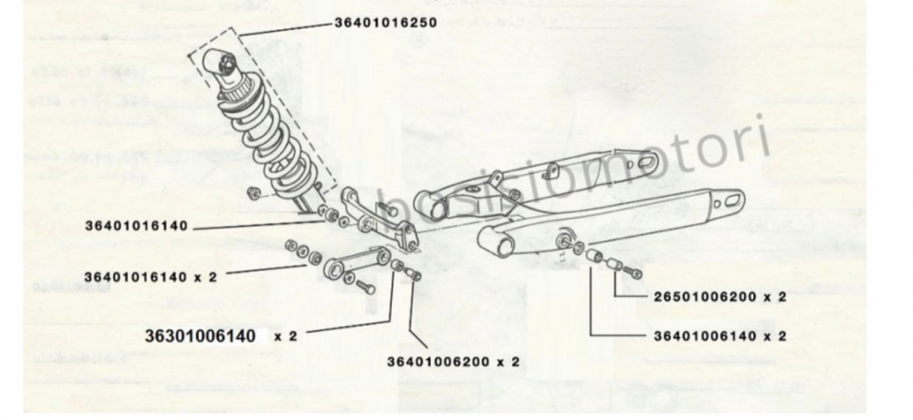

La vue éclatée du site de chez Bossisio permet de comprendre le montage :
La petite dernière

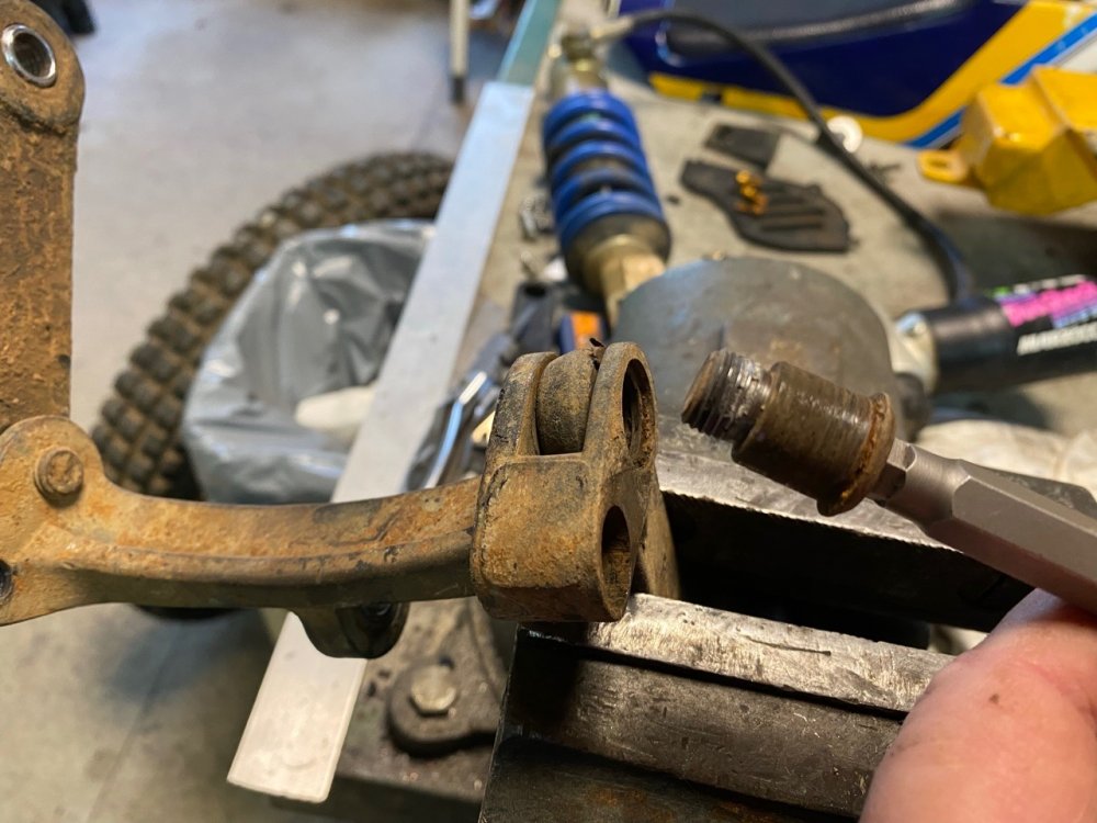

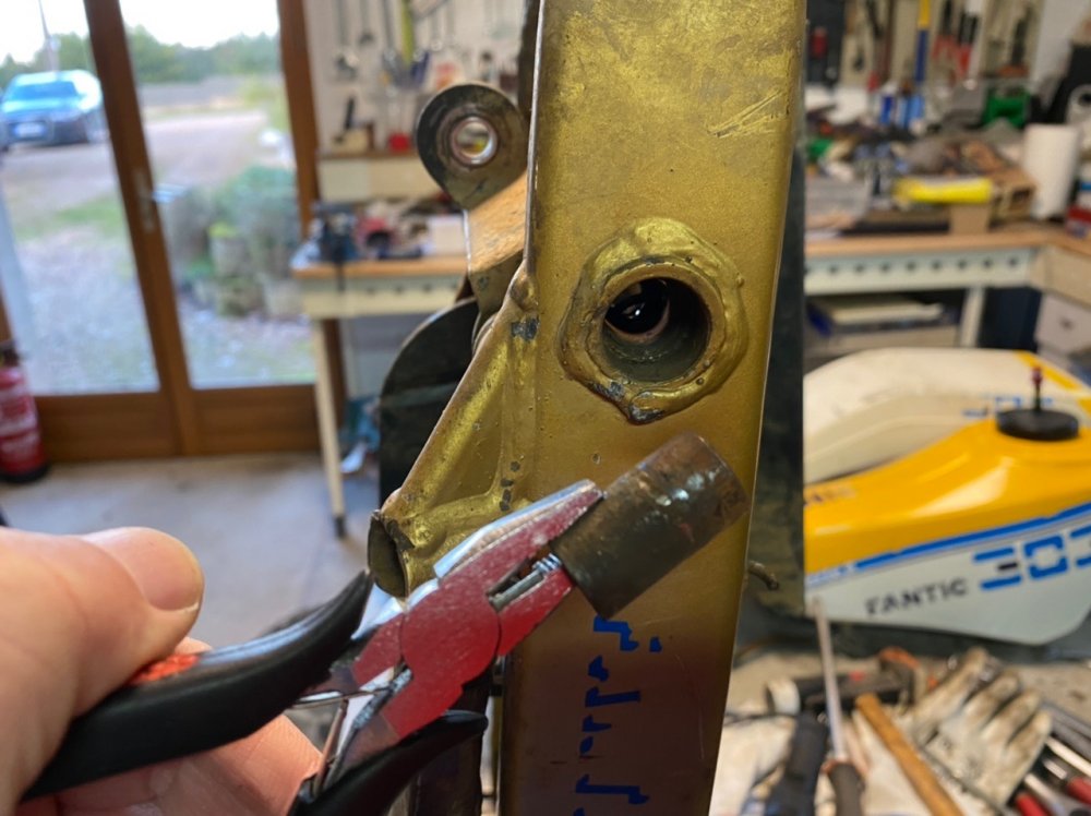

Pour le démontage, il a fallu que je fasse un post de demande SAV démontage sur le forum pour avoir des infos ! Merci encore à Franck pour son aide  👍

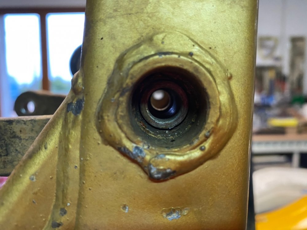

Il faut arriver à sortir les bagues qui traversent le bras, et sont emmanchées dans le basculeur :
La petite dernière
Après plus de 30 ans, c’est bien grippé !
On arrive à les sortir en les poussant par l’intérieur avec un petit pointeau, après avoir chauffé au décapeur thermique à env 200 degrés :
La petite dernière

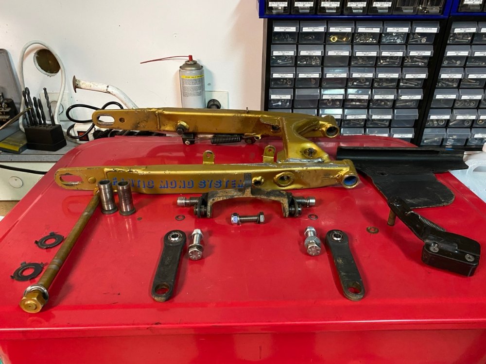

Une fois le deuxième côté demonté, on peut enfin sortir le basculeur :
La petite dernière
Je découvre également pas mal de jeu dans l’articulation des biellettes :
La petite dernière
Les bagues lisses sont HS :
La petite dernière

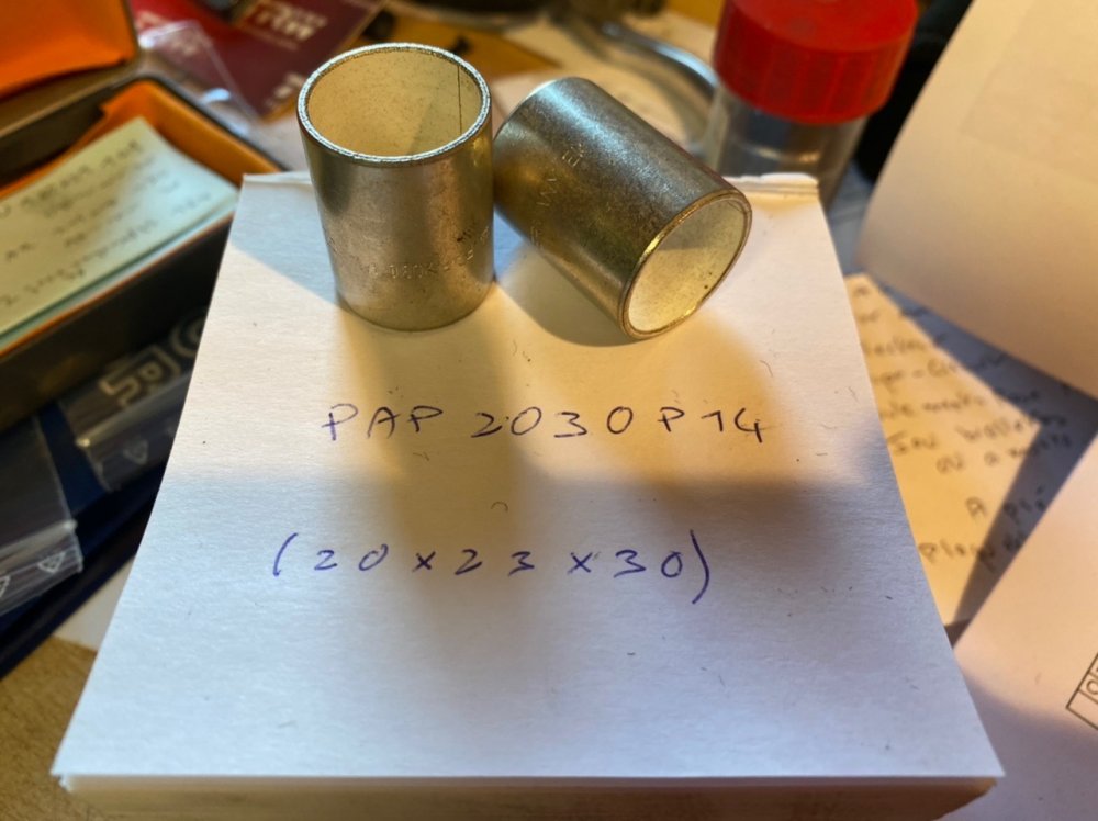

Un bon nettoyage de l’ensemble, et commande des bagues lisses ayant des dimensions industrielles standard chez 123 roulement :
La petite dernière

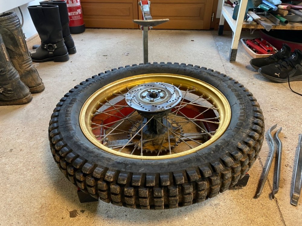

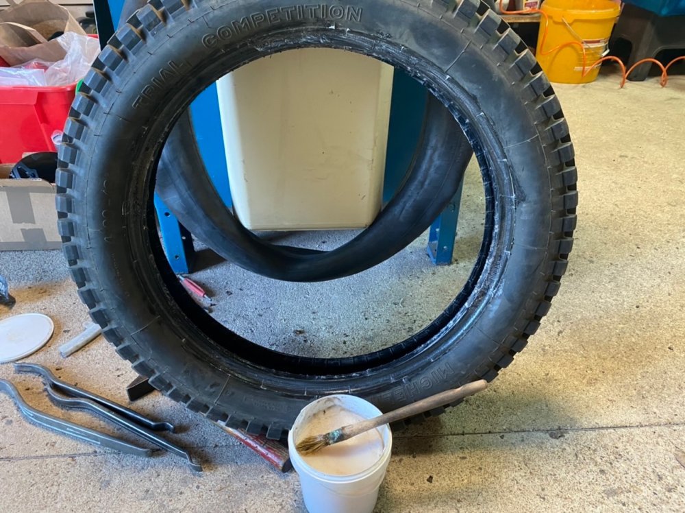

En attendant les pièces, remplacement du pneu AR :
La petite dernière

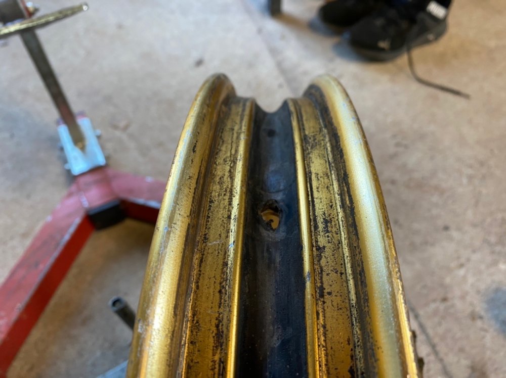

Tout comme celle de l’avant, la jante AR est d’origine en tubeless , avec une étanchéité par flap :
La petite dernière

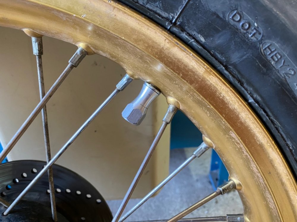

L’étanchéité n’étant pas très bonne, il y’a souvent eu une chambre à air de montée et c’est le cas ici !

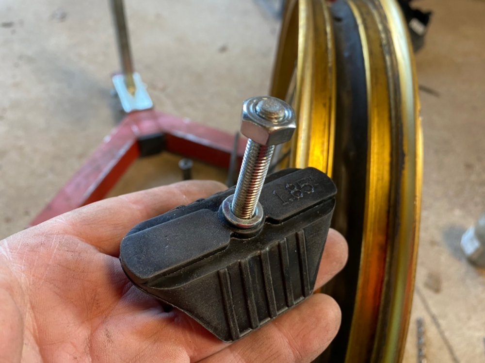

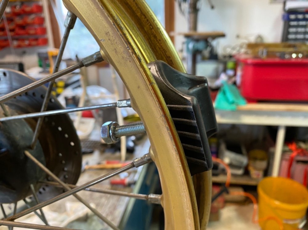

Mais dans ce cas, il faut ajouter un gripster qui évite au pneu de tourner sur la jante, ce qui provoque l’arrachement de la valve de la chambre à air :
La petite dernière
Pour l’ajouter, il faut percer la jante à 120 degrés par rapport au trou de valve :
La petite dernière
Remontage du pneu et serrage de l’écrou du gripster :
La petite dernière
La petite dernière

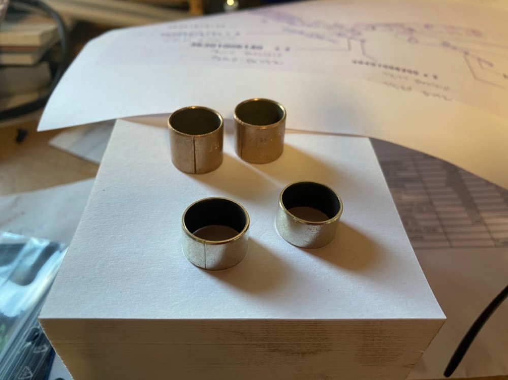

Les bagues lisses sont arrivées :
La petite dernière
PAP 1515 ( 15x17x15) pour la liaison bras basculeur.
PAP 1510 ( 15x17x10) pour les biellettes.
Je n’ai pas remplacé les petites rotules des biellettes qui n’avaient pas de jeu ! Elles n’ont pas des dimensions standard, mais sont dispo chez Bosisio et BMZ !
Pas remplacé non plus les bagues de l’articulation du bras oscillant, bien que je les avais en stock :
