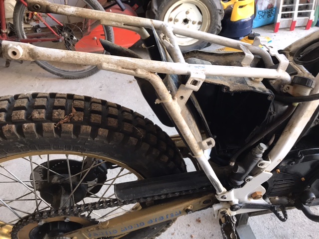

A première vue , aucun jeu sur le bras et les biellettes . Amortisseur refait en 2018 par Quartier racing  et peu de roulage depuis  😳
Je fait quelques photos et un petit post sur la future restauration .

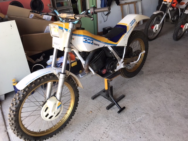

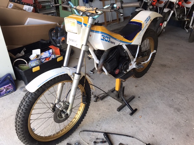

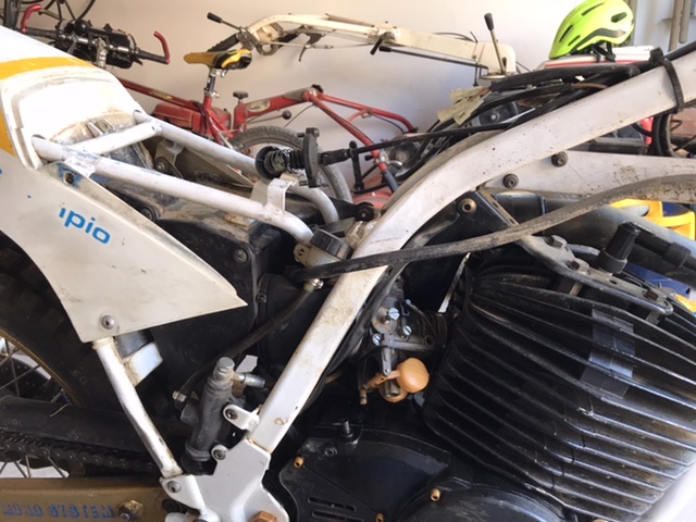

Aujourd’hui, revision rapide de Miss 303 pour pouvoir rouler avec samedi !
La petite dernière

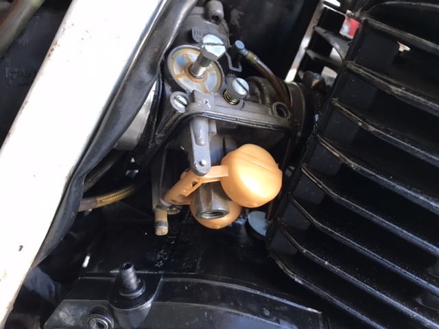

Nettoyage des gicleurs ! Celui de ralenti était bouché, elle ne tournait qu’au starter !
Accessibilité au carbu pas top ! Impossible de le sortir sans enlever la boîte à air et donc le garde-boue plus la boucle !
La petite dernière
Mais en l’inclinant, on arrive à enlever la cuve :
La petite dernière

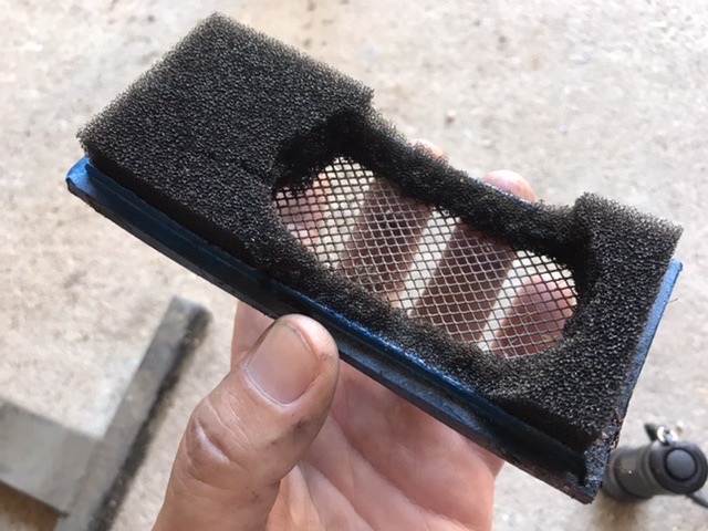

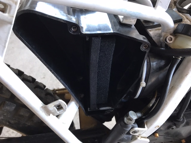

Démontage du garde-boue pour inspection du filtre à air :
La petite dernière
Mauvaise surprise, le filtre doit avoir 32 ans et la mousse se désagrège ! En espérant que tout ce qui manque n’a pas été avalé...
La petite dernière

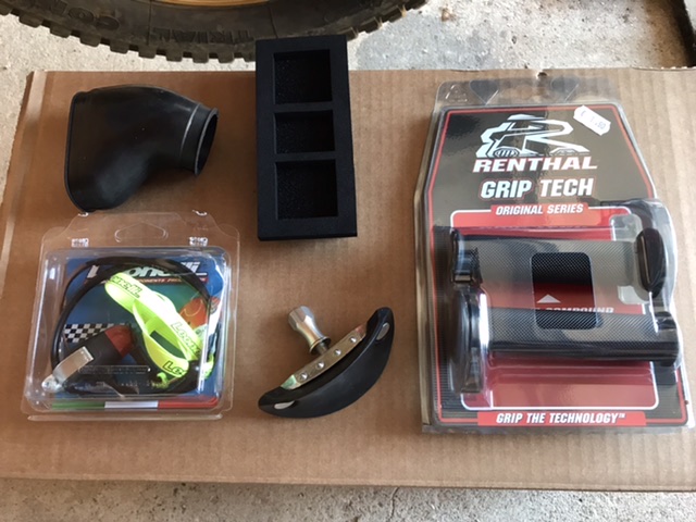

J’ai gardé que la grille ! A commander en urgence, avec le manchon carbu/boîte à air qui est tout craqué !

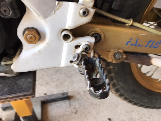

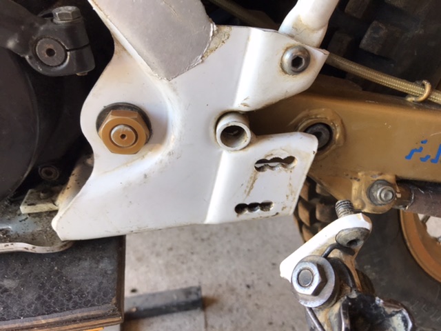

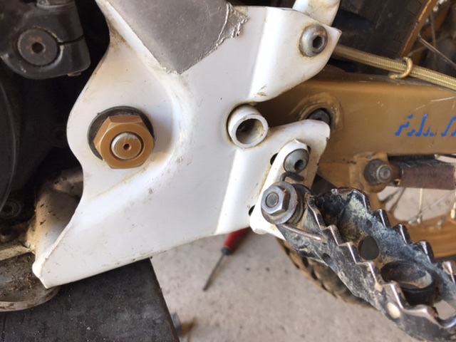

Repose-pieds montés sur platine reglables :
La petite dernière

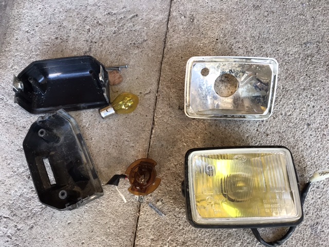

Remplacement du phare cassé par un CEV provenant d’une 307 :
La petite dernière

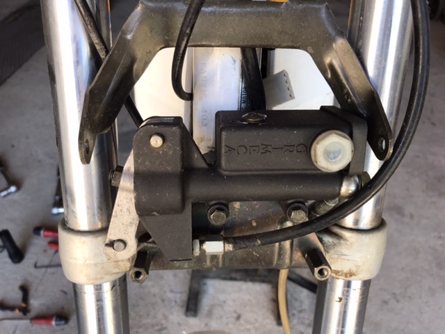

Le maître cylindre du frein avant est caché derrière le phare. C’est un Grimeca à commande par câble depuis le levier au guidon ! L’étrier est aussi de chez Grimeca ! L’ensemble est réputé pour ne pas trop freiner !
La petite dernière

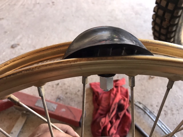

D’origine les jantes étaient en tubeless , mais vu le peu d’étanchéité, il y’a une chambre à air de rajoutée .
Mais ce qu’il manque, sous peine d’arracher la valve , c’est un gripster !
Perçage de la jante à 120 degrés du trou de valve pour ajout du gripster, et remontage d’un pneu quasi neuf que je gardais pour le 300 🤭

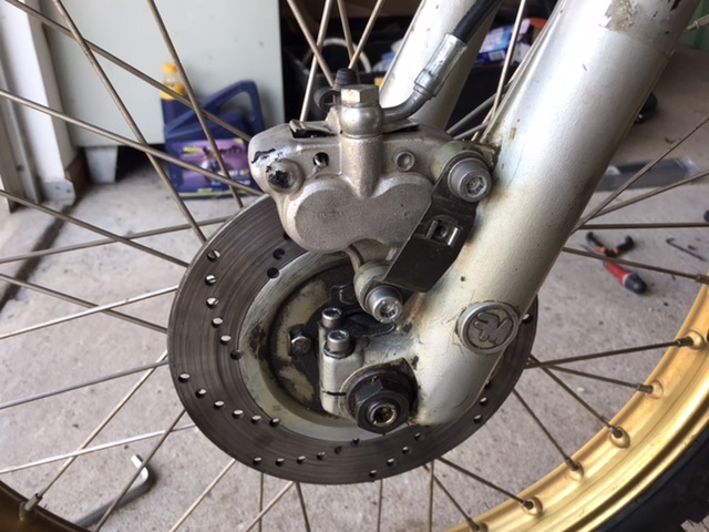

Pour le frein avant, je pensais remplacer par un ensemble Brembo provenant d’une 307 , mais je n’ai pas les plaquettes !
Mais j’ai un AJP à doubles pistons de provenance Sherco qui s’adapte tout seul :
La petite dernière

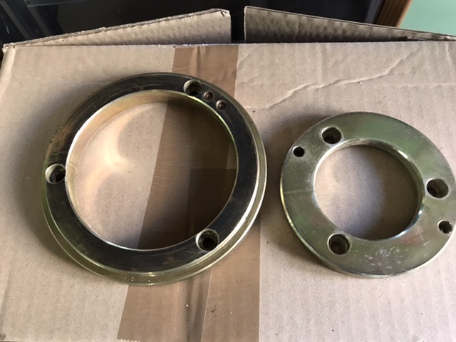

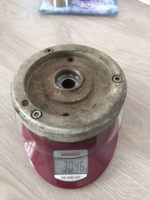

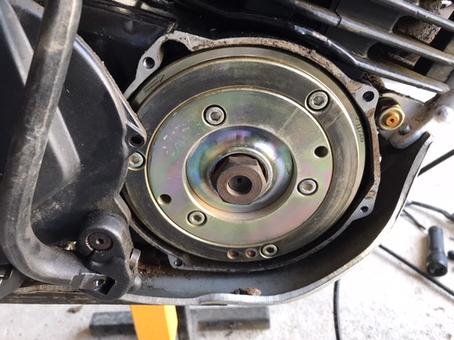

Inspection côté allumage ! Très léger jeu dans le roulement de vilo .
C’est la première fantic que j’ai avec les deux masses d’inertie amovibles !
Je ferai l’essai comme ceci , puis en enlevant la petite au centre, et ensuite la grande pour voir la différence d’inertie niveau réponse du moteur :
La petite dernière

Hé bin voilà....tas bien le rotor 2 masses pour 240 cc..
Tu verras, enléve les 2...çà devient  un pistolet !
La rage !!!
Impeccable le double piston original sherco... Bon a savoir  👍
J'aime pas ce système de filtrage.....cest vraiment pas terrible en efficacité...
Je verrais si je peux changer le mien....
Le système a cassette de 305/7/9 et kroo est extra simple et efficace, à partir du moment  ou on passe un coup de meuleuse sur la coque...  pour pouvoir accéder au triangle couvercle, sans démonter la coque....ya 2 centimètres a enlever en gardant la ligne..de la coque
En plus la mousse est facile découper dans du twin air bande decoupable.
Mon 303 que j'avais acheté, idem la tienne....la mousse a été digéré par l'aspiration... Pas glop !  :(

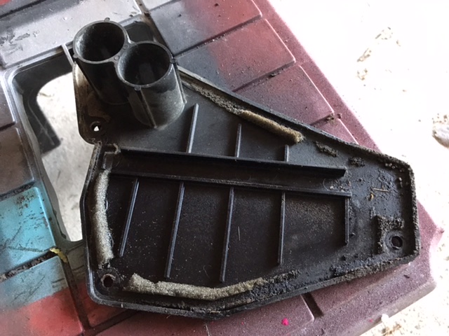

En impression 3D , c’est pas compliqué de faire deux armatures pour tenir la mousse comme les 305 !
Ce qu’il faut que je trouve, c’est de la bande de mousse à coller pour refaire l’étanchéité du couvercle !
Çà se barre tout...

Ya de la belle qualité de bandelette isolante de fenêtres, avec du collant puissant... Chez les poseurs de vérandas..  👍

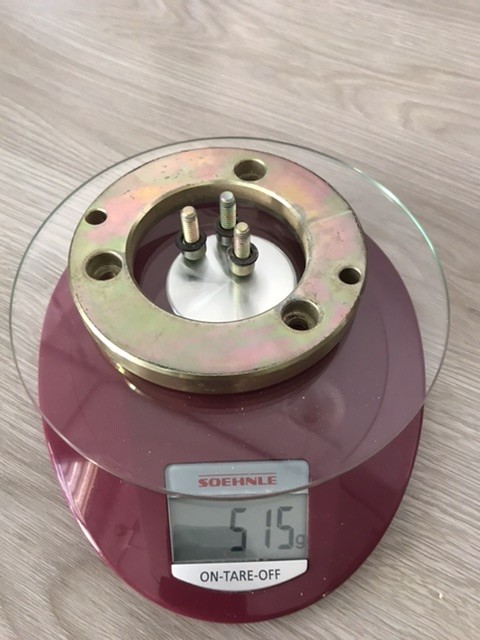

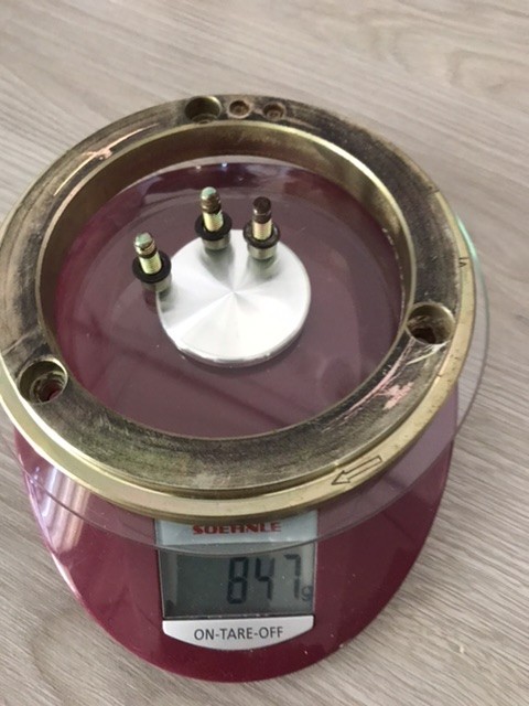

Pour les masses d’inertie du volant :
La petite :
La petite dernière
La grande :
La petite dernière
Le volant avec la grande :
La petite dernière
Donc 2200 gr tout seul pour ceux qui suivent pas dans le fond de la classe !
Vous me calculerez pour demain le poids du volant suivant les différentes configurations possibles  😉

Montage du maître cylindre AJP au guidon après suppression du Grimeca :
La petite dernière
Modification du passage de la durite :
La petite dernière

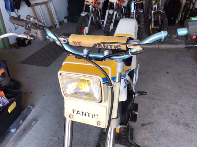

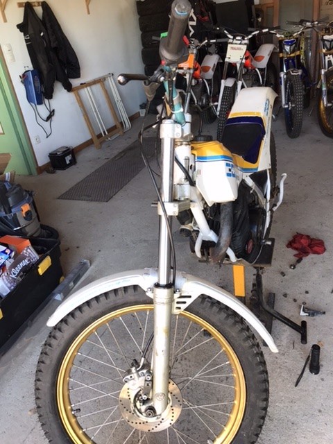

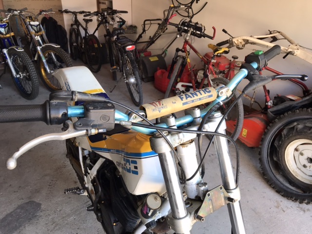

Ensuite, réglage de la position sur la moto suivant mes habitudes !
Les platines des reposes pieds ont trois positions :
La petite dernière
Ils étaient au milieu. Je les recule en position arrière :
La petite dernière
Pour le réglage du poste de pilotage, j’ai mes habitudes, mais qui respectent les règles de réglage de base !
Cornes du guidon pratiquement dans l’axe des tubes de fourche :
La petite dernière

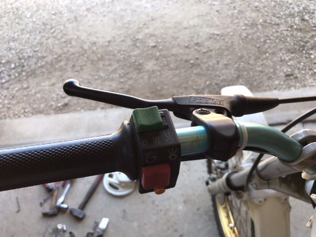

Leviers frein avant et embrayage pratiquement à l’horizontale, ce qui permet de toujours pouvoir les attraper quand on est en descente avec le cul sur le garde boue ... arrière  🤭
Cocotte des leviers pas trop serrées pour qu’elles puissent tourner en cas de chute :
La petite dernière
Déplacement de la cocotte d’embrayage vers l’intérieur du guidon pour pouvoir prendre le levier plus loin avec un seul doigt, et donc forcer moins vu que le bras de levier est plus important !
A noter que la patte d’embrayage n’a pas été modifié et la commande n’est pas du tout dure !
Ensuite, plein de mélange et pression des pneus, 450 gr devant et un petit 300 gr à l’arrière, et c’est prêt pour demain !
La carburation sera à peaufiner suivant comportement du moteur...

Petit résumé de l’essai de la 303 samedi après-midi !
Avec les deux masses d’inertie sur le volant, j’ai roulé une bonne heure ! Moteur très agréable et qui tracte bien, et ne nécessite pas beaucoup l’usage de l’embrayage !
Puis, j’ai déposé les deux masses du volant :
La petite dernière
Changement radical du comportement ! Moteur très vif en montée en régime, se rapprochant plus du comportement d’une trial moderne !
C’est ce que je recherche !
Frein avant Modif AJP : ok
Frein AR à purger, trop de course sur la pédale

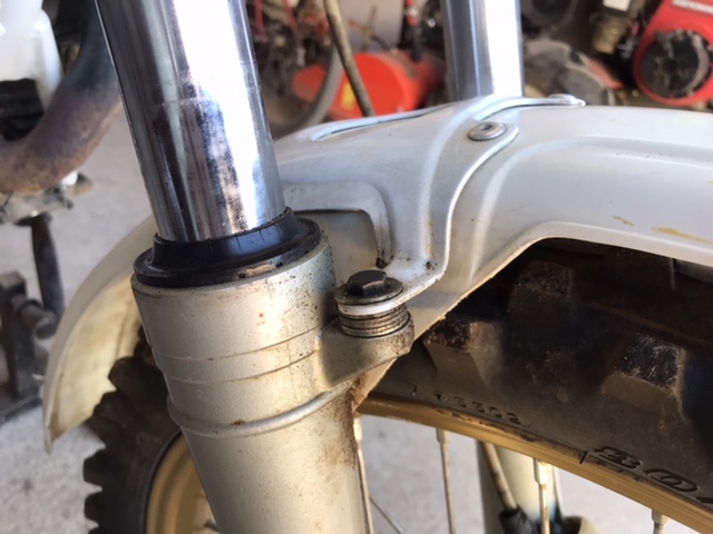

Fourche : spys morts à remplacer, talonne au freinage !
Au final, bilan positif qui confirme ce que je pensais sur l’état de la moto !

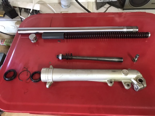

Comme j’avais l’huile et les spys , revision complète de la Marzocchi M1 Bibol :
La petite dernière
En l’absence de doc , j’ai remis 230 cm3 d’huile en 10W .
On verra à l’usage  😉

sur la 303 S2  j'ai mis de l'huile 7,5w et un niveau d'huile à 14 cm du bord, Je pense que w10 est trop dense, donc fourche dure, je préfère une fourche lisse et une précharge du ressort
Posté le 09-09-2020, à 07:55
Merci Alberto
Je n’avais pas de 7,5 , uniquement de la 5 et 10W !
Et je fais 95 kg  🤭
Je vais essayer comme çà et si c’est trop dur, je passerai à la 7,5 !

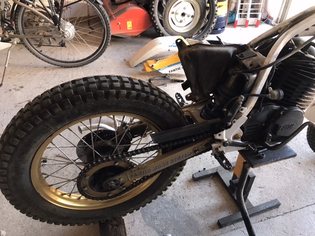

Je continue la revision !
Démontage complet de la boucle AR :
La petite dernière
i
Vérification du jeu dans l’axe du bras oscillant, du basculeur et des rotules unibal des biellettes : RAS

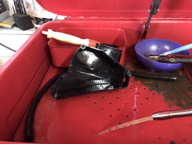

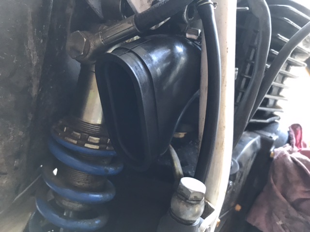

Puis nettoyage de la boîte à air à la fontaine :
La petite dernière
Et remplacement du manchon :
La petite dernière
Puis remontage de l’ensemble avec un filtre neuf préalablement huilé avec une bombe Twinair :
La petite dernière
Reste à régler l’étanchéité quand j’aurai reçu la bande de mousse adhésive :
La petite dernière

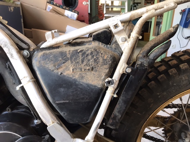

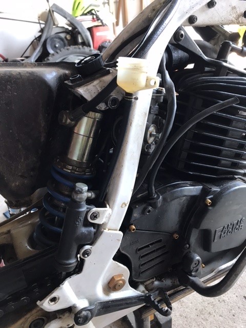

Posté le 09-09-2020, à 11:07

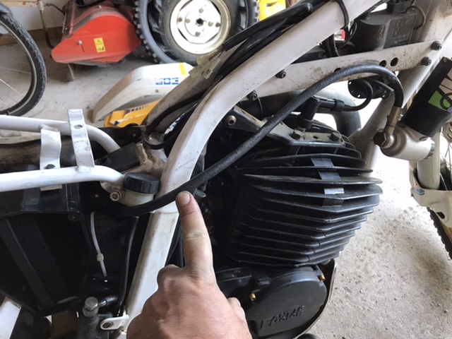

Alberto, peux-tu regarder sur ta 303 ?
Sur la mienne, le passage de la durite de la bonbonne du Marzocchi duoshock ne me paraît pas correct !
La petite dernière
