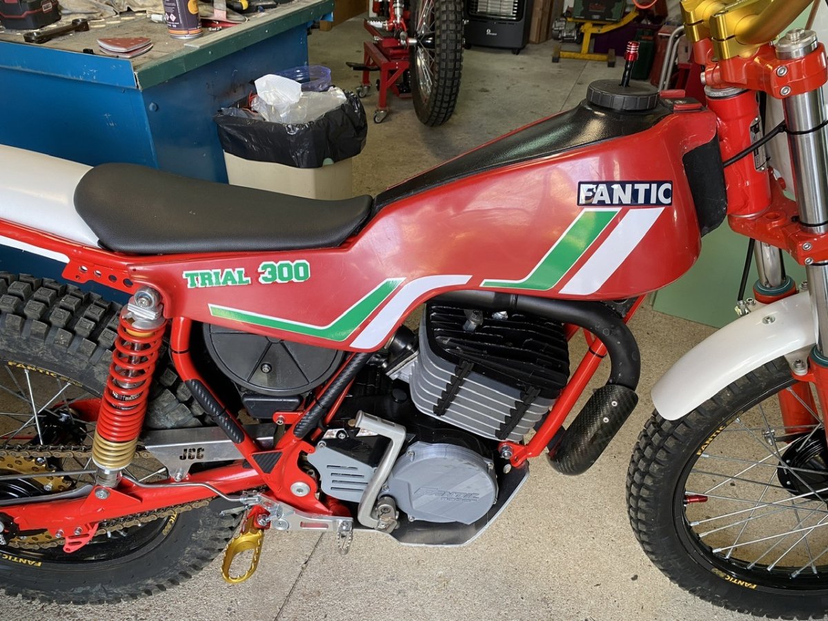

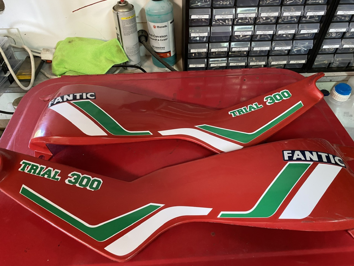

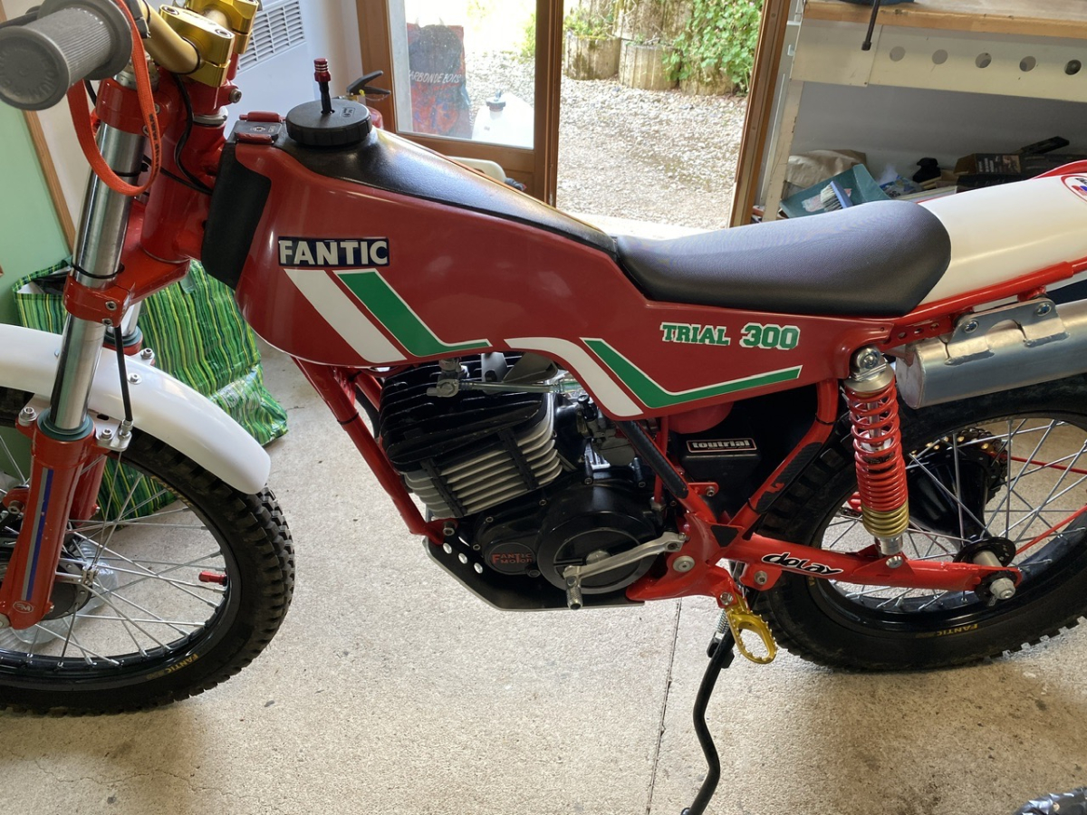

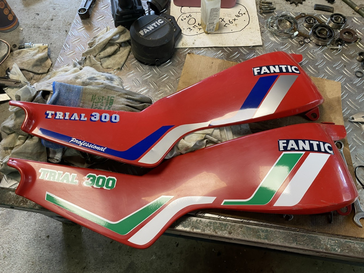

J’avais trouvé une 2eme paire de flancs en bon état !
Voici le résultat, avec une commande spéciale d’un kit déco chez RVS :
La 300 Pro de Thierry
Je vais pouvoir ranger les flancs neufs et prendre des gamelles sans pleurer à chaque fois 😂

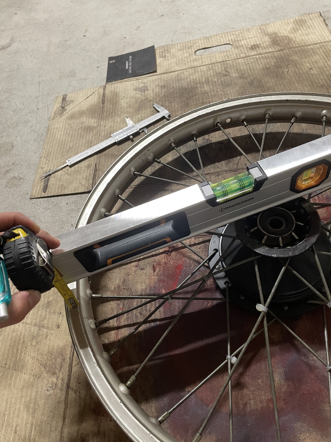

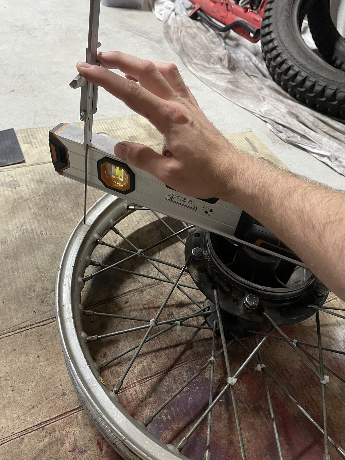

arnaud a écrit :
Hello.
J'ai tout mesuré et remesuré :
axe, entretoise, déport jante, entraxe des roulements dans le moyeu, flasque de frein: tout colle avec tes cotes au 1/10 près.
J'ai essayé un montage sans les garnitures: idem, toujours ce foutu décalage de 4.5mm vers la droite vu du poste de pilotage par rapport à l'axe théorique.
A bout d'idée j'ai monté la roue du 200 (avec axe, entretoise et flasque de frein 300) et là BINGO c'est parfaitement centré sur le 300 mais du coup décentré sur le 200!
le fin mot de l'histoire est qu'effectivement le déport jantes / moyeu est (semble?) symétrique sur les 300 (Thierry je confirme les +/- 22mm de chaque coté) alors que sur le 200 il est de 18mm coté tambour et de 22mm coté opposé (c'est les cotes que j'avais relevées lors du re rayonnage de mes roues en 2010) CQFD, les voilà les 4mm (on va pas chipoter sur les 5/10 hein!
Du coup Thierry je comprends plus comment avec les mêmes cotes sur tous les éléments que tu as mesurés et que j'ai comparés, tu arrives à avoir une roue centrée??
Je pense par contre que ma roue de 300 est d'origine, rayons et têtes bien patinés par les années et présence de la masse en plomb d'équilibrage sur 1 des rayons.
Donc roue jamais centrée depuis 1984 ???
Voilà donc ou j'en suis, je suis bon pour un rayonnage cet hiver au coin du feu...
Thierry tu disais que tu allais rerayonner tes roues, ou as tu acheté tes rayons? combien?
Merci en tout cas pour tes mesures.
Arnaud
Si ça peut aider certains, j’ai mesuré au démontage des cerclages
voici les mesures de déport de jantes que j’avais.
