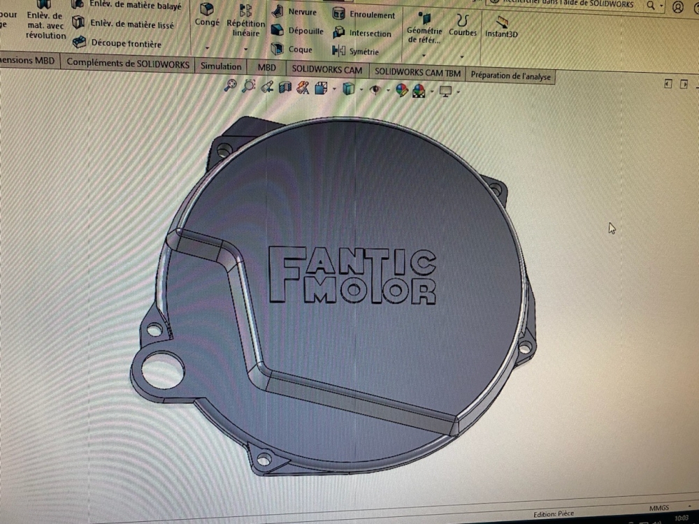

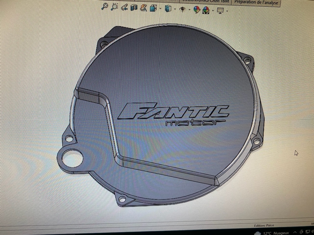

L’impression 3D , je maîtrise assez bien ! Pour la modélisation 3D , c’est un métier ! J’apprends encore à chaque fois, et tout seul, c’est parfois compliqué !
Je vais faire un modèle avec le logo d’origine, pas de problème.
En attendant, j’ai fait une variante plus moderne qui donne un look racing qui ne me déplaît pas 😁

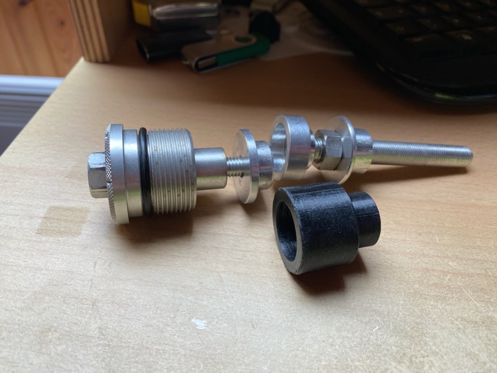

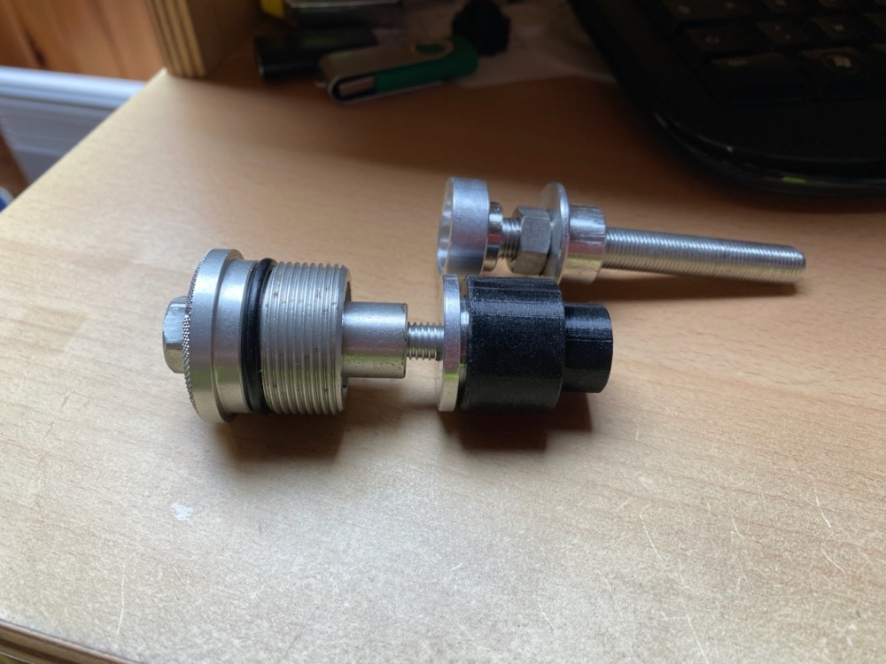

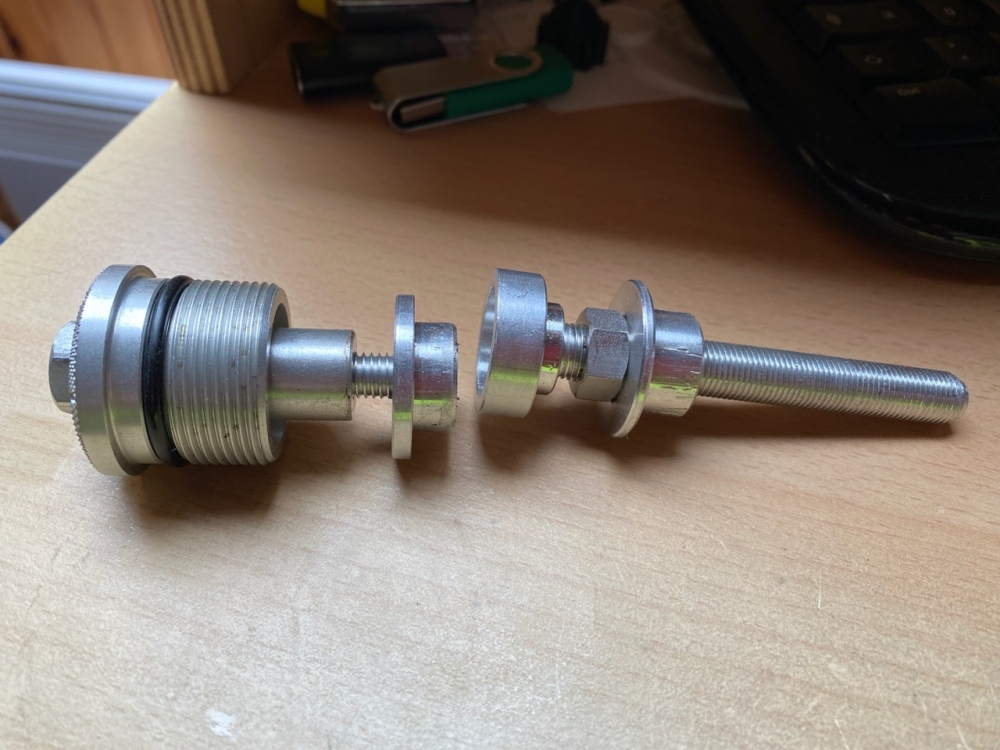

Pour éviter de racheter un jeu d’entretoises réglables Magicals pour la fourche du 240, j’ai récupéré celles du 300 ! Maintenant que la fourche est réglée , elles ne serviront plus au réglage !
Je les remplace par un jeu d’entretoises de la bonne longueur réalisée en impression 3D!

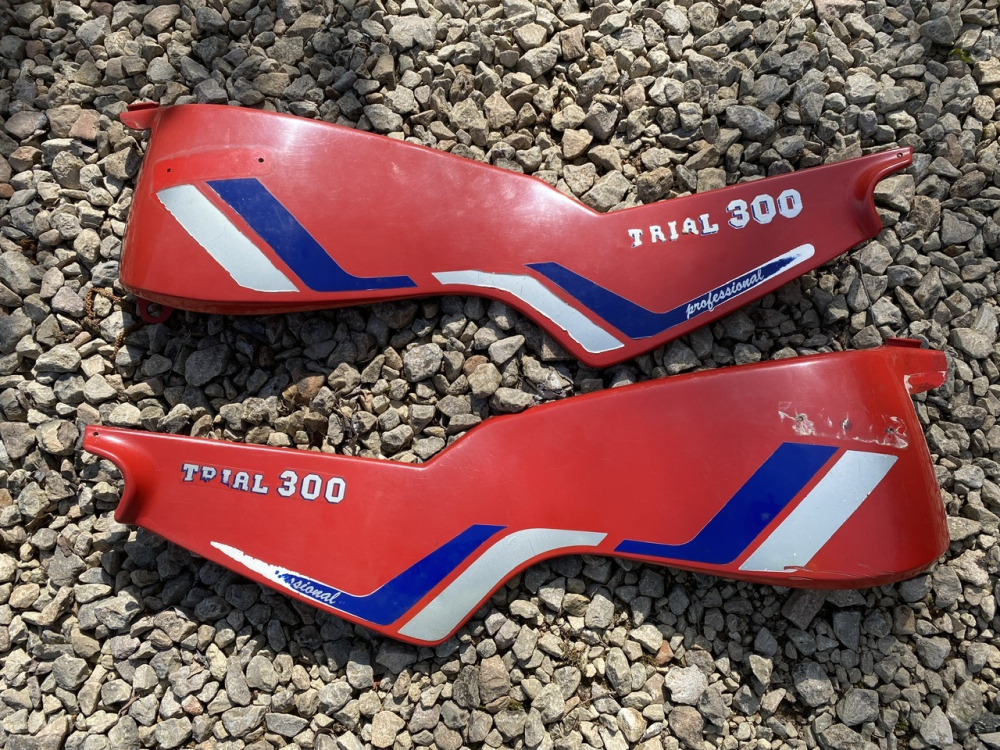

Je suis content, j’ai trouvé un jeu de flancs sur le boncoin ! Je vais pouvoir ranger les neufs 😁
Je vais faire réaliser une déco perso chez RVS 🤪

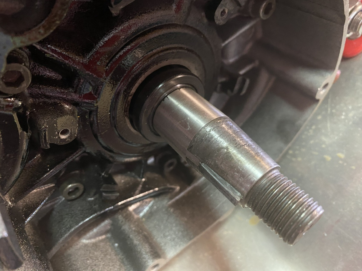

Mon idée, c’était le spy de vilo côté allumage qui avalait de l’air !
C’est facile à remplacer, j’en ai commandé un !
Et pour m’avancer , j’ai démonté :
Très grosse prise d’air 😬 le joint est sorti de son logement 😡

Thierry71 a écrit :Mon idée, c’était le spy de vilo côté allumage qui avalait de l’air !
Bien vu 👍 En effet sacrée prise d'air !
C'est tout de même curieux qu'il soit sorti comme ça, un phénomène c'est produit ?

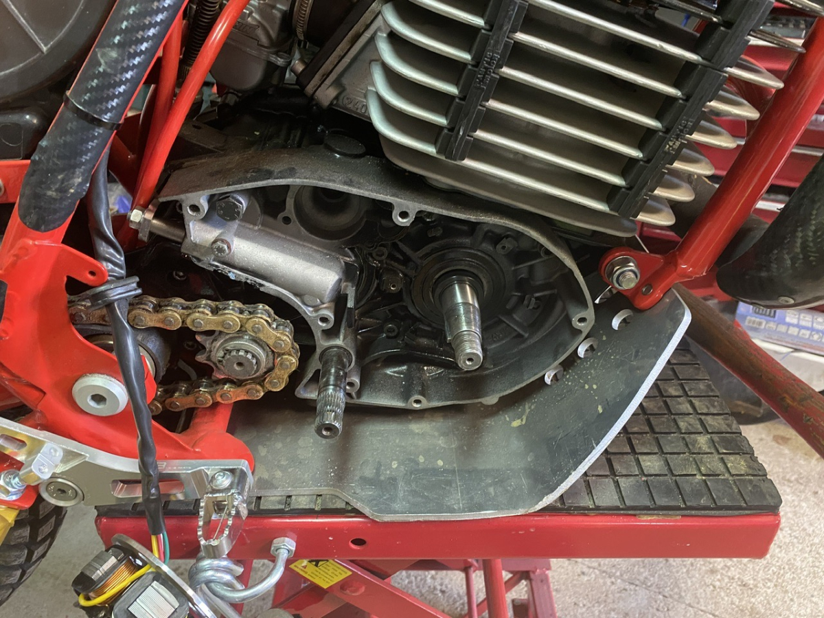

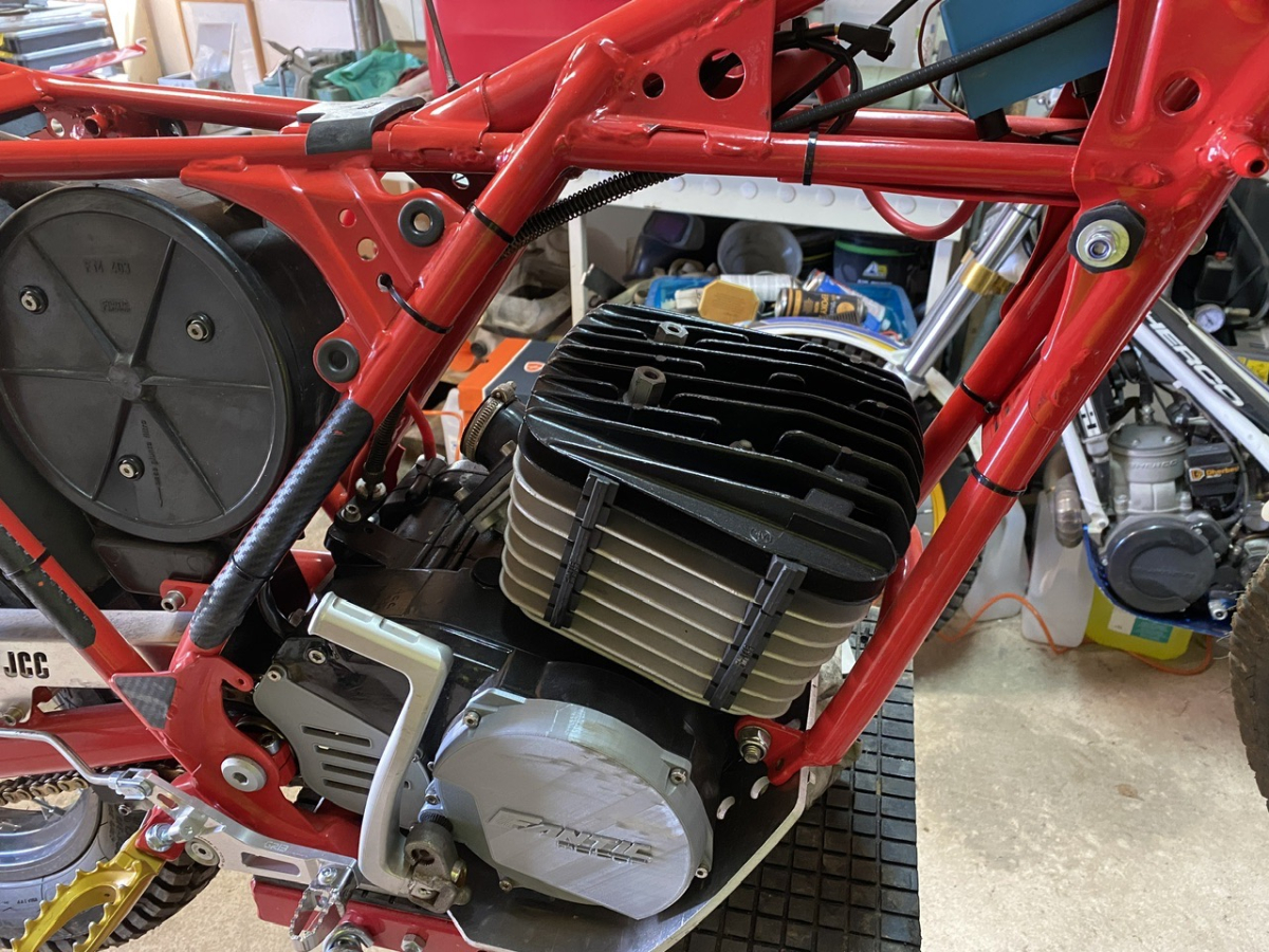

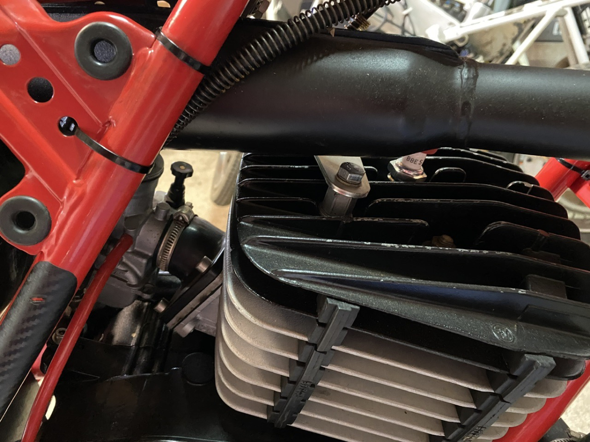

Sinon, çà n’a rien à voir avec ce problème, mais j’avais un doute sur mon remontage du moteur du 300 !

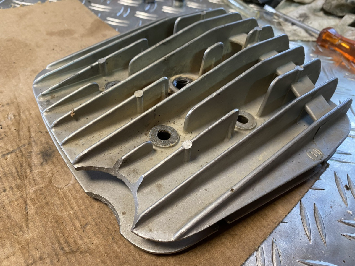

C’est un moteur de 307 qui a un échappement avec la partie détente plus volumineuse que la 305 !
Du coup, les ailettes de la culasse sont usinées pour laisser passer le pot :
Mais cette culasse était abîmée et j’en ai monté une autre qui n’a pas l’usinage :
Donc normalement, une culasse de 305 en 240 cm3 !
Sauf que je me demande d’où elle provient, vu que je n’ai pas de pièces moteur de 305 ! Mais, j’ai des pièces de 245 en 212 cm3 !
Et vu que mon moteur a une compression énorme…
La mauvaise culasse pourrait expliquer 😬 vu que le volume de la chambre est moins important, diamètre de piston de 69 mm au lieu de 74 🤬
Donc, démontage pour vérifier :
Bon , c’est bien la bonne culasse en diamètre 74 !

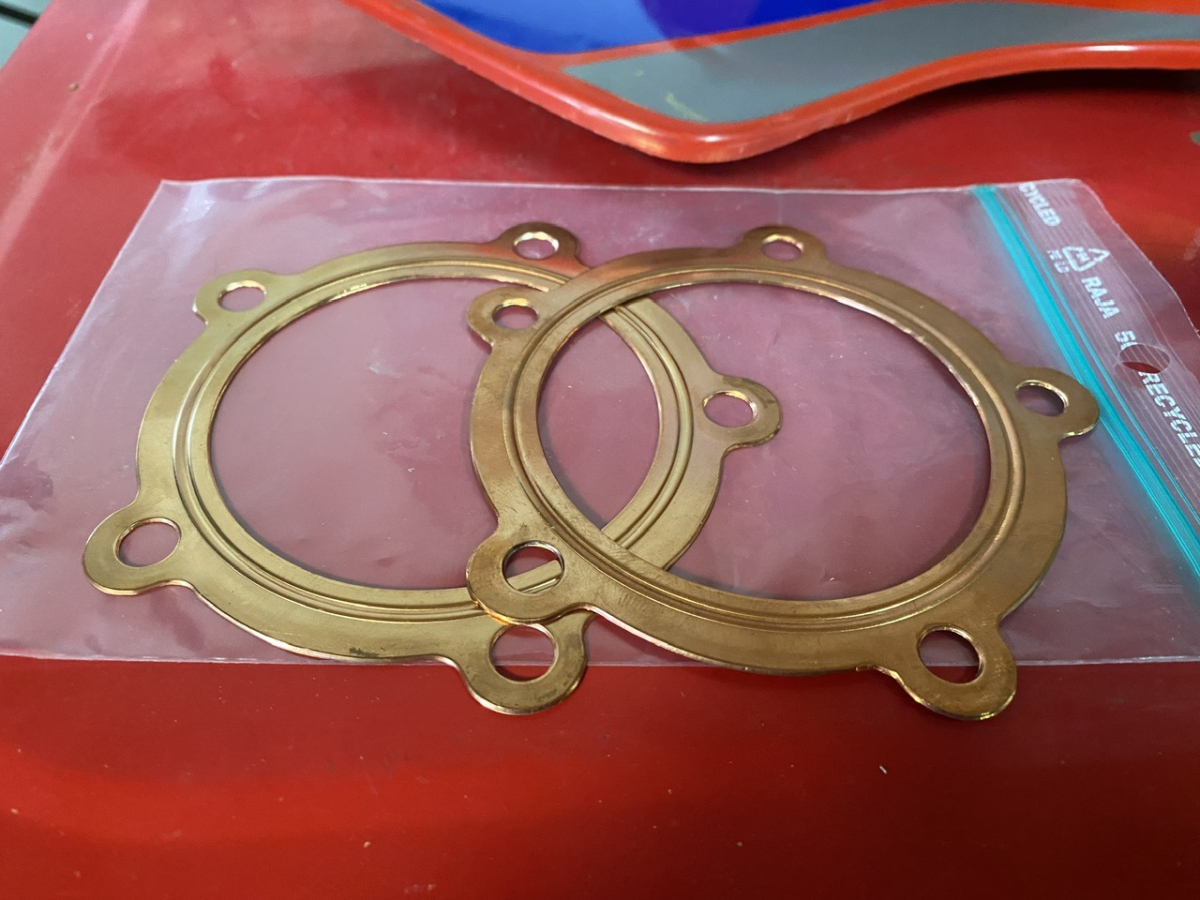

Je remonte avec deux joints, çà calmera un peu le bestiaux :
Tu pourras, sans doute remettre l'avance d'origine.....
