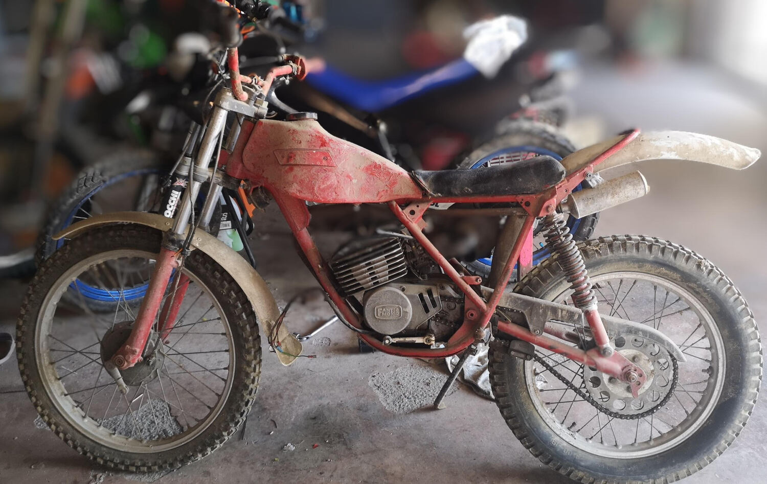

Il y a 2ans, on m'a donné cette 75 dans un état pas terrible. Moteur bloqué, partie cycle incomplète, repeinte au pinceau et surtout quelqu'un avait du faire une bétonnière à coté de la moto car elle en était crépis… (désolé de la qualité de la photo)
Sauvetage 75 FM430

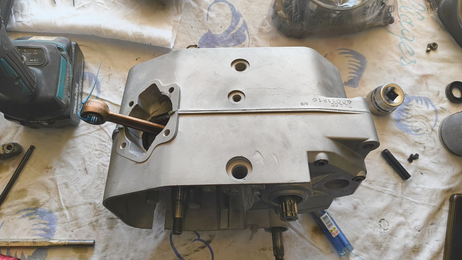

MOTEUR: carters microbillés, tous les roulements neufs, vilebrequin avec bielle neuve + équilibré par un ami professionnel, boite de vitesse calée aux petits oignons grâce à l'un des post sur ce forum.
Sauvetage 75 FM430

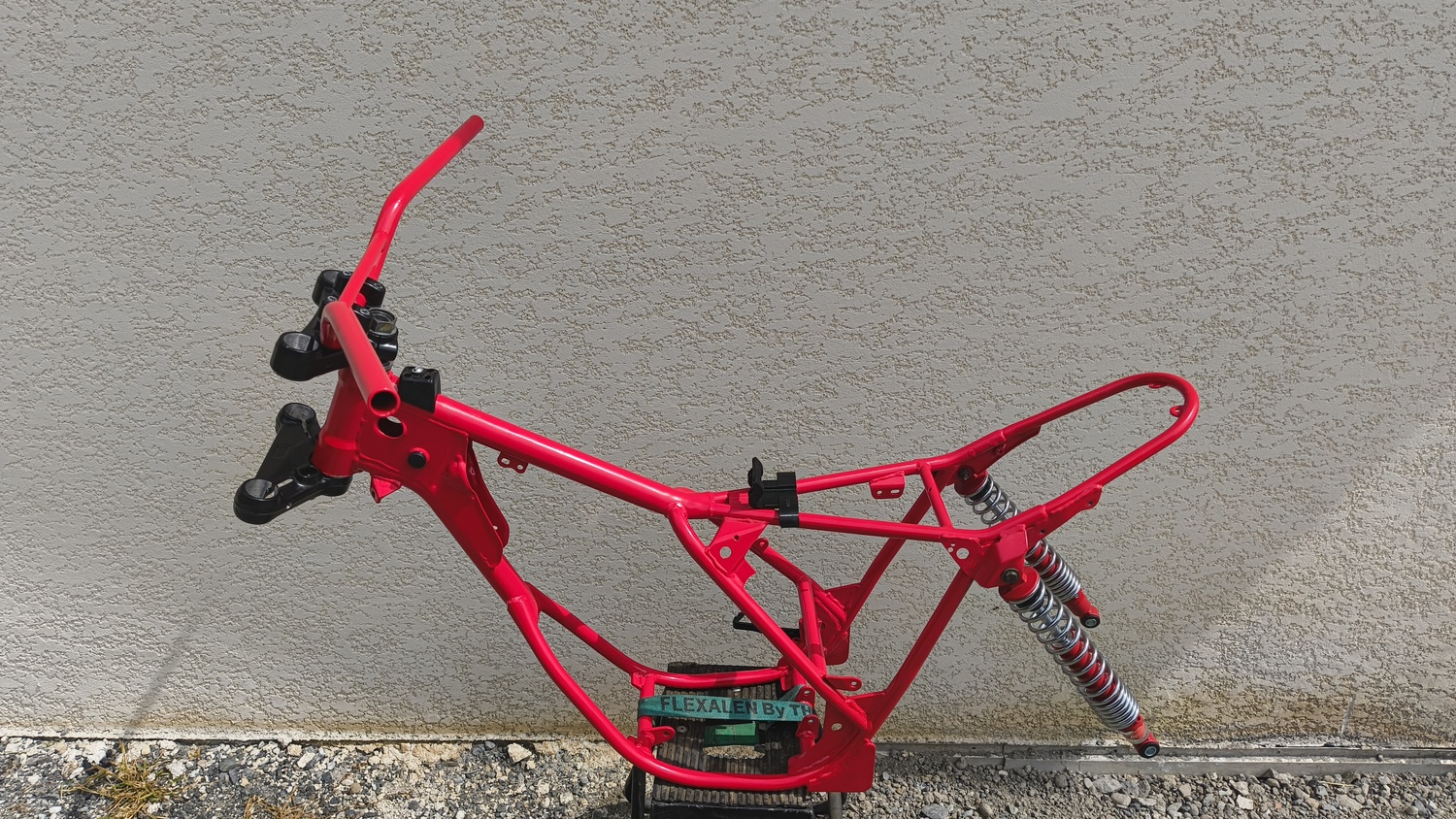

CYCLE: cadre renforcé et modifié puis passer en thermolaquage. Pardon aux puristes mais au vu de l'état de la moto je fais jouer mes connaissances pour éviter que la restauration me coute trop cher donc ça sera un RAL3020 (rouge extincteur) pour la bête et un noir satiné pour les pièces en noir.
Sauvetage 75 FM430
