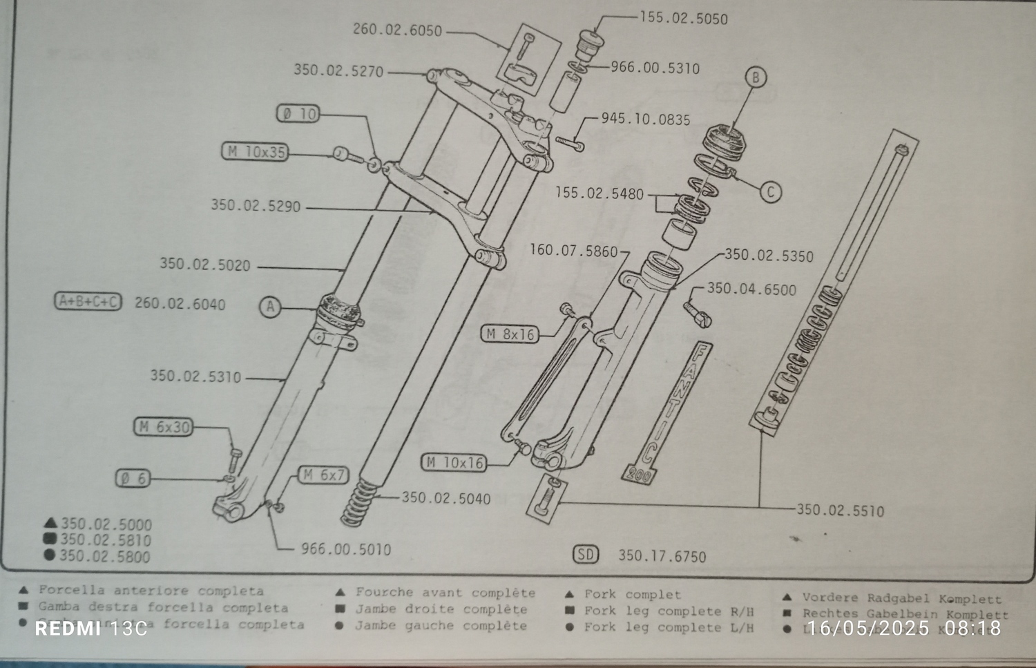

Ensuite j ai un spi de fourche qui fuit, donc je vais démonter, et la j ai plusieurs question, car il ne sont pas vieux quand j ai révisé ma fourche je me suis aperçu que dans un fourreau li y a deux spi et dans l autre un seul pourquoi ?
Et Segundo, dans un fourreau j ai une butée de fond et pas dans l autre fourreau pourquoi ?
J ai un manuel de maintenance marzocchi mais voila il parle de la butée de fond mais ils ne disent pas si elle y est sur le deux fourreaux  🤔 Hate de vous lire

Pour moi..les 2 côtés sont identiques..
Voilà un shema de marzo de 200 ..très proche de la 240.
Et un tuto de Denis

Merci, ben sur un fourreau il me manque une butée de fond 🙄  c est sans doute pour cela que mon spi n a pas tenu, comment faire pour trouver une pièce comme ca ? je vais essayer de l enlever voir ce que ca donne au moins les deux fourreaux seront monté a l identique.
