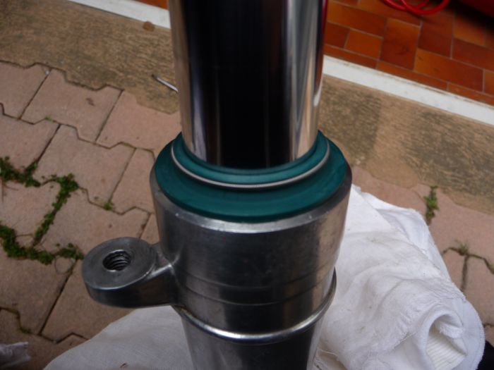

Sur la Marzocchi des 300 et des 240 il y avait un montage à 2 joints spy (l'un au dessus de l'autre) ce qui freine considérablement la translation du tube . Il est préférable de faire un montage avec un seul joint !

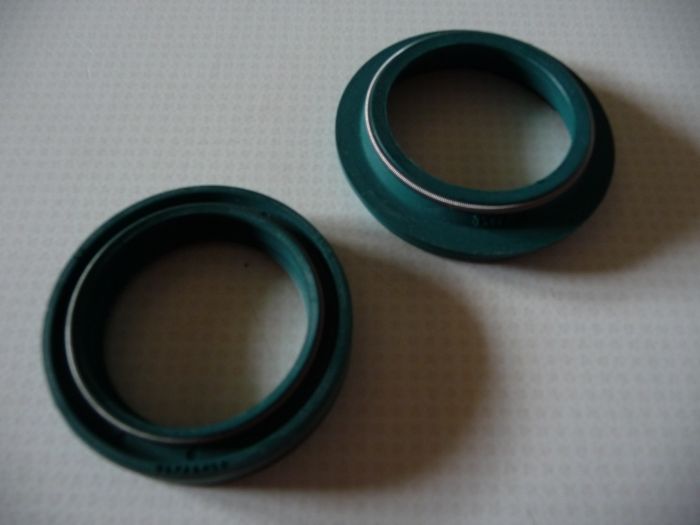

Ici pour être "top moumoute" j'ai acheter un Kit SKF Racing, il diminue  de 20/100 la friction par rapport aux joints standards et sont très résistant aux conditions difficiles (toute les fourches des modernes sont équipées ainsi !)
Amélioration de la Fourche

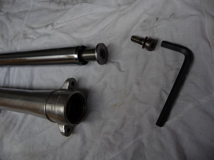

Premiere étapes enlever le garede boue, la roue avant puis devisser les tubes de fourches, vidanger l'huile puis désassembler les tubes des fourreaux en dévissant la BTR en bas du fourreau.

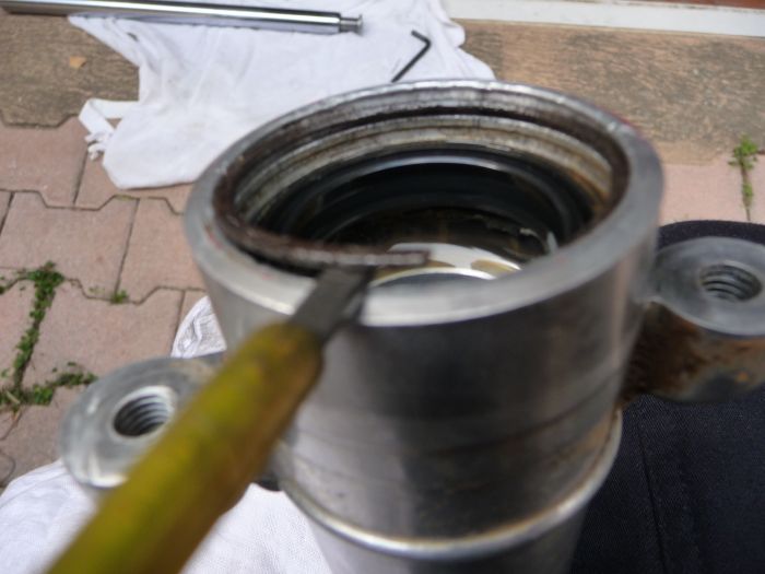

Puis on sort délicatement le jonc d'arrêt.

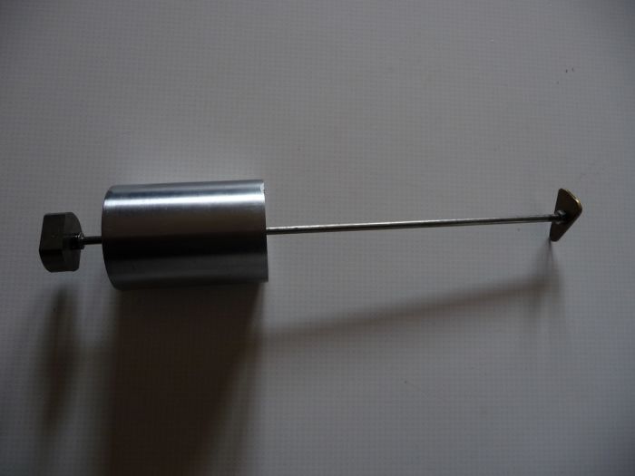

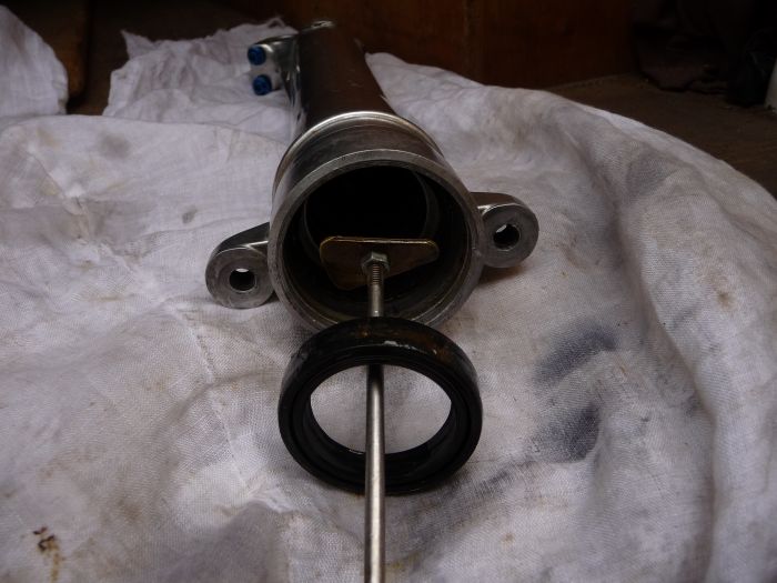

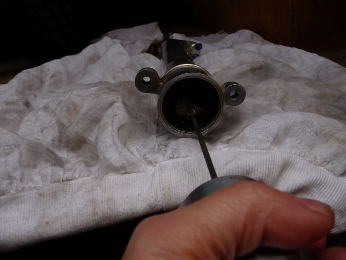

Me suis fabriqué un outil à inertie pour extraire les spy" sans casse"!!!  😳   en effect quand ont utilise un gros tournevis pour sortir le joint en prenant appuis sur le bord du fourreau dès fois ça passe , mais dès fois "ça casse🤬    , et là ont a gagner la journée !  :(
Le but est de crocheter le spy par derrière et par chocs succesifs l'extraire !  😎

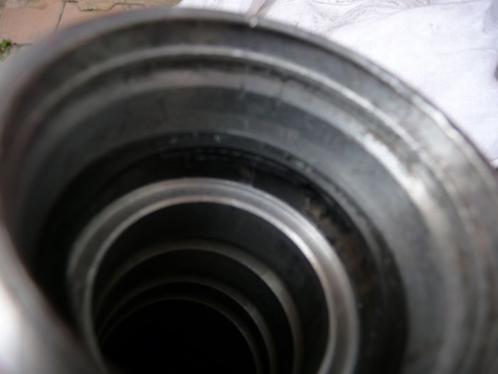

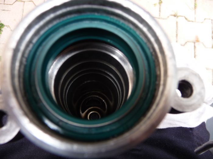

Avec un cutter je coupe les lèvres du spy inférieur, de façon à ce qu'il reste en place et ce comporte comme une simple entretoise pour eviter que le joint neuf ne redescende !  😉
Un peut de graisse sur le diametre extérieur du spy neuf (double utilité: permet un montage plus facile et surtout un démontage moins hard pour le futur !)  ;) on l'enfonce en buté contre l'ancien .
Repose du jonc d'arret, du cache poussière, puis l'huile:  220 cc de 10W et voilà une fouche Tip Top !   👍

Sinon, je n'ai pas compris l’appellation "kit"..? c'est juste un spi renforcé à double ressorts ? Ils sont beaucoup plus chers ?

Oui le kit comprend le joint spy et le cache poussière !  😎
