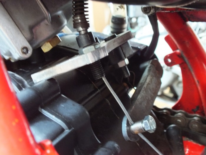

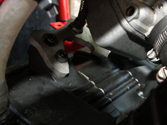

64 ans6060 messages 2626 images
Posté le 09-09-2014, à 20:29
Voila 2 photos de mon montage si cela peut aider
embrayage 240
embrayage 240
Moto(s) : 240 Fantic de 1984 , Fantic 200 de 1981
Posté le 09-09-2014, à 20:46
Bon travail. Cependant, on note la friction du cable sur la vis d'arret de gaine.
Tu ne dis pas de combien tu as allongé ta came ?
Posté le 09-09-2014, à 21:35
Je vous donnerai la longueur demain , il y effectivement du frottement mais la vis percée est libre dans son logement (qui dans une autre vie servait à fixer la couronne sur la Montesa) et il y a également pas mal de graisse.

Posté le 10-09-2014, à 08:49
Il suffirait d'inverser ton serre câble,,le câble en passant de l'autre côté de ton levier,devrait éviter, le frottement qui va l 'effilocher.
Posté le 10-09-2014, à 20:19
Merci pour l'idée Stéf,en fait je dois pouvoir tordre le levier et ainsi le serrage reste assez accessible.Pour ce qui est de la longueur du levier  j'ai mesuré et la distance entre le centre de l'axe du levier et le câble est de 8.5 cm.
