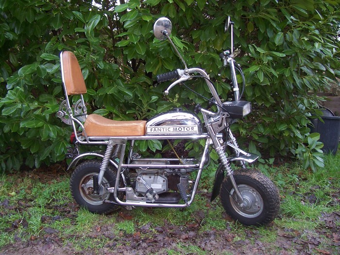

TX7 Remise en route
Roulement de roue : 6201 ; Roues Grimeca : 3.50x7 ; Pneus 3.50x7.
Amortisseurs : entraxe : 270mm
Allez zoup, remise en route du mini Fantic, les 14 piges du teenager arrivent à pas de géant.... Problème d'embrayage, la platine bien spécifique que je pensais introuvable a été facilement changée grâce à Silvano de chez Bosisio. Du coup, j'ai remplacée aussi les deux machoires d'embrayage. Ensuite les deux segments plats ont été rapportés de chez Cyclo Collection ; le piston Asso 1641 équipe le Minarelli V1 ; il a une calotte bombée bien spécifique. Le rupteur d'allumage est un Ducati (alors que le volant est bien marqué CEV...)

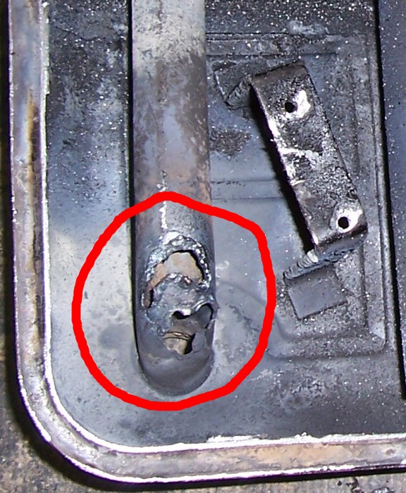

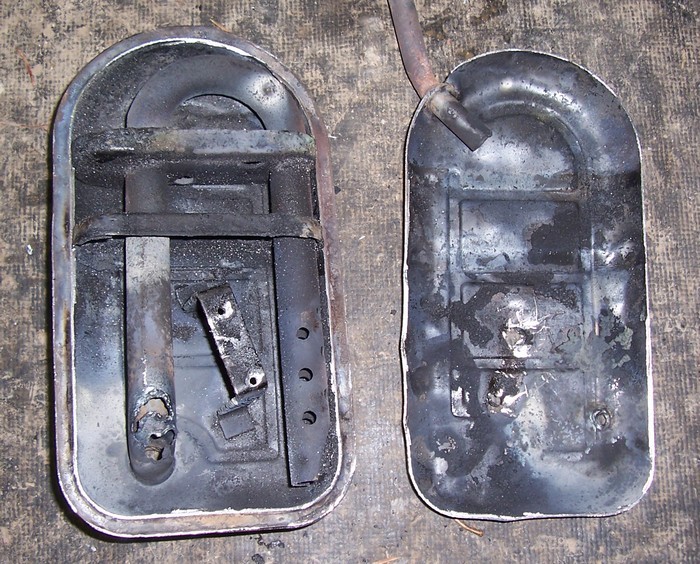

Ensuite il a fallu décalaminer le pot... A l'ouverture je m'aperçois du dégat qui a du etre commis lors d'un précédent décalaminage au chalumeau qui a fait fondre le tube  😜
La j'avoue ne pas trop savoir comment m'y prendre (connaissant mes pietres talents de soudeur :( ).
C'est du tube de 20mm.
Qu'en pensez vous, vous, les pros du pot  🤔

Posté le 05-04-2015, à 20:52
Salut chris si t'as pas de soluce. Apporte  le a sancerre ,de retour dans ma grotte je peux te le sauver ...et refermer je te laisserai le soin de la peinturlure 😄
Posté le 06-04-2015, à 15:00
Mon sauveur cantalien préféré ! Je l'amène, on en discutera autour du barbeuq  😎

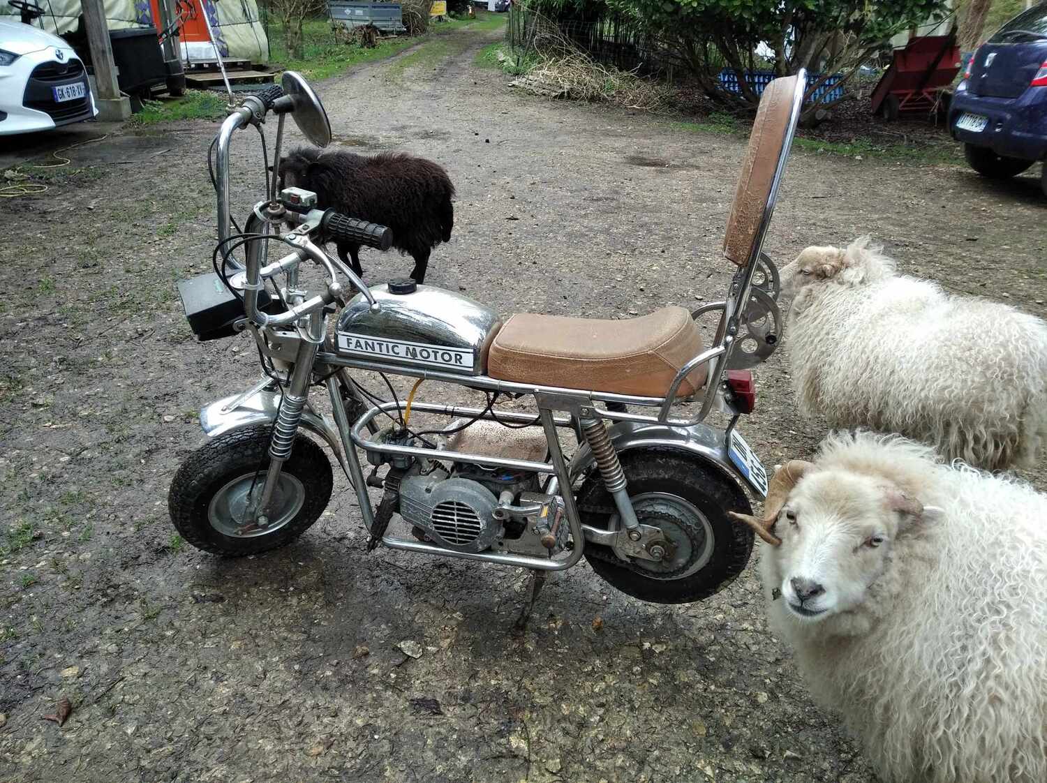

Posté le 24-03-2025, à 11:42
TX7 Remise en route
Allez, 10 ans après 😲, la petite mérite une restau complète !
Il faut qu'elle soit prête pour le salon en novembre et il y a un peu de boulot !

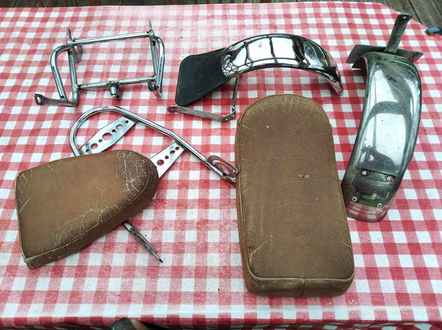

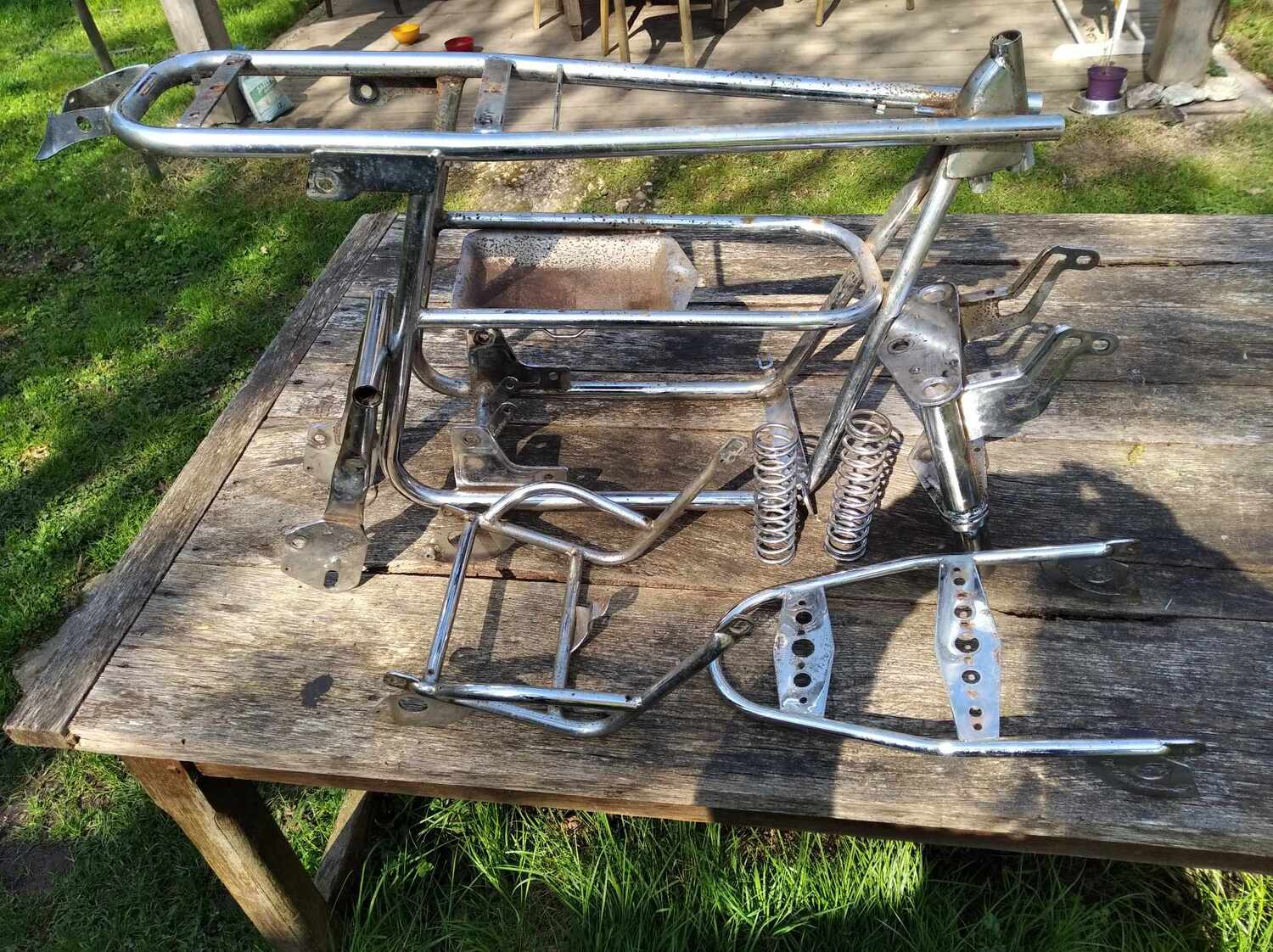

Posté le 24-03-2025, à 11:50
TX7 Remise en route
Début de démontage tranquilou, les garde-boue sont sauvables, le chrome est quasi indemne. La sellerie à refaire. Le reste des pièces chromées n'est pas rattrapable. Je vais changer de finition car la facture du chrome serait très, trop lourde !
Petite astuce de restauration, on note les dimensions de chaque vis au démontage. Ce permet de ne pas faire d'erreur ou d'oublie lors de la commande visserie. Perso, je remplace tout par de l'inox.

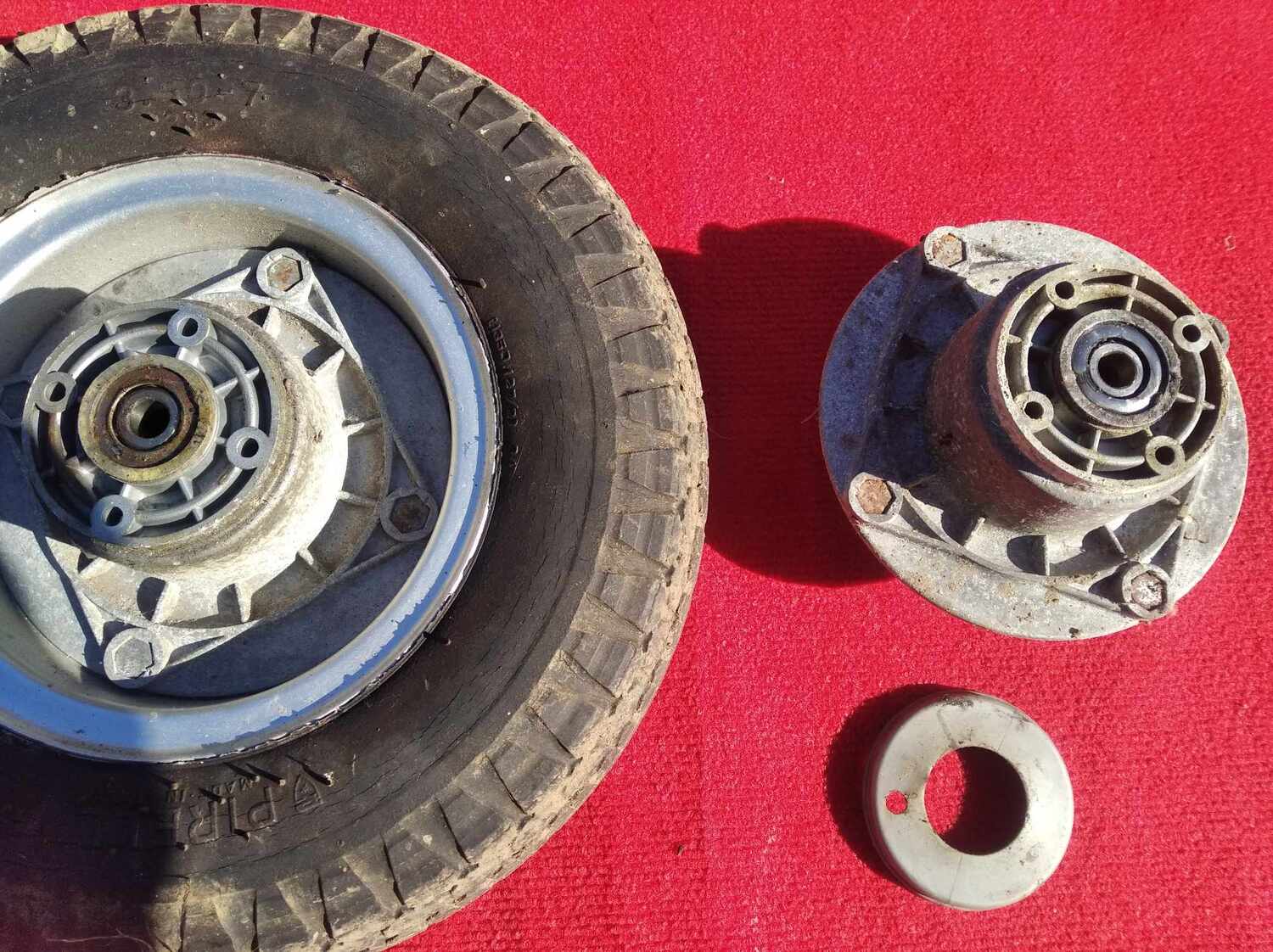

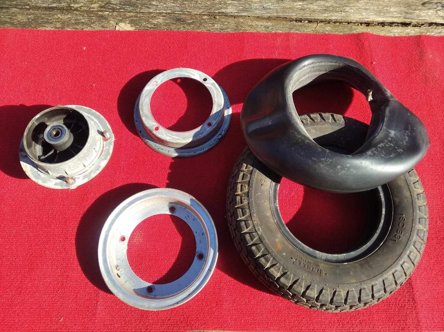

TX7 Remise en route
Les roues, deux demi cerceaux, 4 boulons. Le rêve pour ceux qui, comme moi, percent systématiquement leur chambre au remontage 😂 😂
Posté le 31-03-2025, à 17:55
TX7 Remise en route
Roue avant, arrière, ce sont les mêmes ! il y a juste un cache pour masquer la fixation couronne. Si ça, c'est pas du pragmatisme ! 😁
