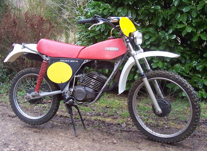

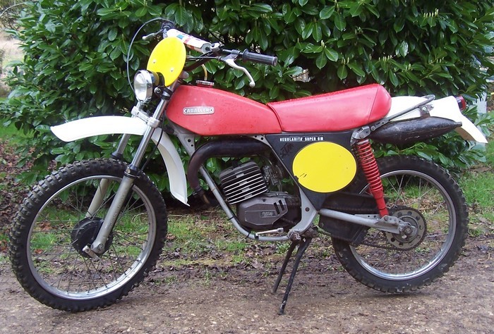

50 Super 6M 1977
Bon, c'est pas le tout mais le gamin fête ses 14 piges dans quelques mois et il faut que j'entame la remise en route du tx190 très beau jus d'origine acheté à Novegro l'an passé. Je vais me contenter d'un contrôle de l'ensemble de la partie cycle mais le moteur sera restauré.
Etape 1 démontage.

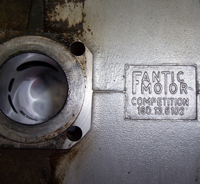

Bonne nouvelle, si le bas moteur est bien un Fantic SP6, le haut est marqué tx160. Le cylindre peu usé et surtout sans trace de serrage sera envoyé au nikasil.
Le carbu est un SHB 19 à guillotine d'époque.

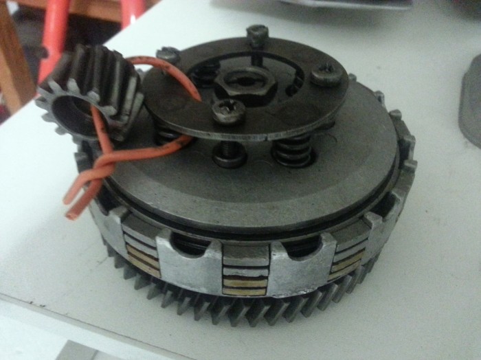

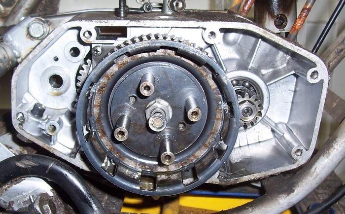

50 Super 6M 1977

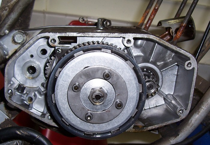

Le petit embrayage du tx190. On ote les 4 vis btr, l'écrou central pour sortir les disques.

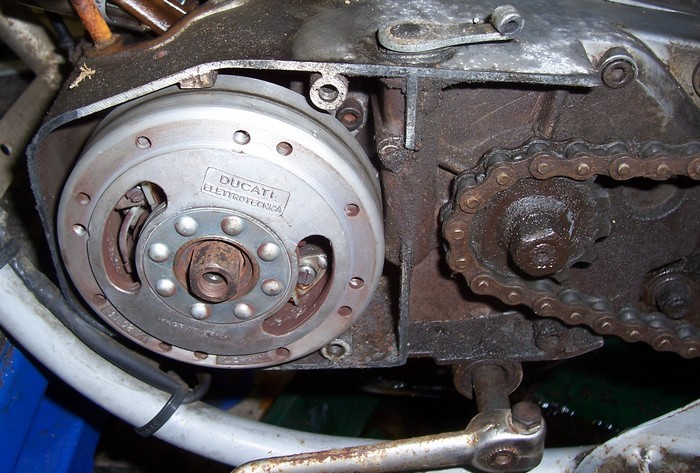

50 Super 6M 1977

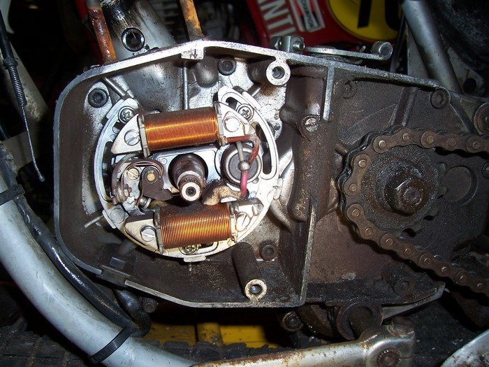

L'allumage Ducati à rupteur/condensateur. On débloque l'écrou du rotor.

50 Super 6M 1977

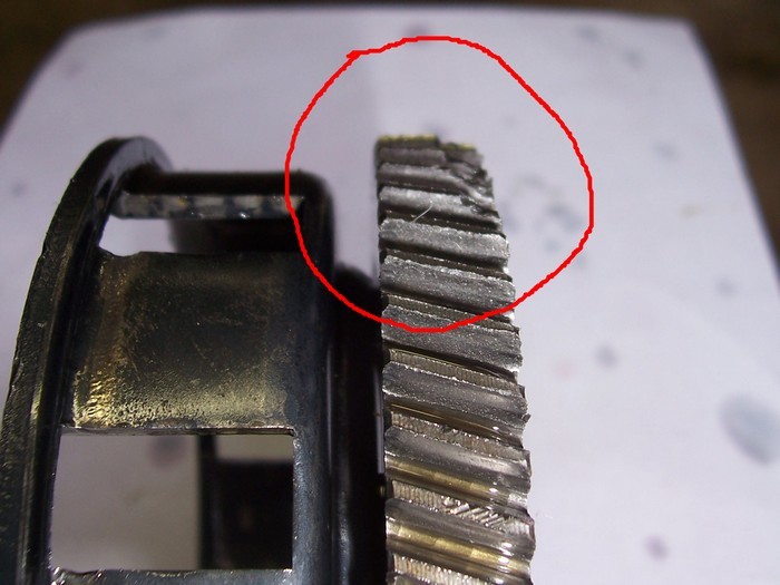

On enlève les disques et le poussoir. Attention une bille est derrière, dans l'axe creux. Penchez le moteur pour la voir tomber. On débloque l'écrou de l'arbre primaire (hélicoïdal).
Cloche otée, je m'aperçois que les dents sont sérieusement abimées....
50 Super 6M 1977
Une fois le rotor déposé grace à l'arrache prévu à cet effet, on accède au plateau d'allumage : rupteur, condensateur, bobine basse tension, bobine d'éclairage.

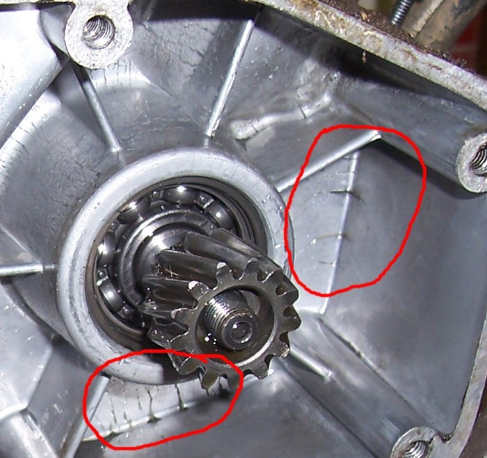

50 Super 6M 1977
A la vue de ces marques inquiétantes, je pense que le carter a du bien travailler ! On verra après séparation mais ça ne me plait pas trop... L'embiellage tourne parfaitement.

50 Super 6M 1977
Wait and see.
pas t'inquiètes c'est de la fonderie sale  ;)
concernant les billes , tu vas pouvoir le pencher plusieurs fois sans t'inquiéter  😂
si besoin j'ai l'embrayoire et l'allumage d'époque  ...
(j'aime bien les personnes qui nettoient avant en cours de démontage  😎   👍  )
Posté le 24-11-2014, à 23:40
Moi aussi mais dans ce cas, pas besoin de nettoyer ! c'est l'état dans lequel je le trouve...  👍
Vraiment dégueu cette fonderie alors  :(  ! Jamais vu ça sur les blocs 125 ; d'un autre côté, tu me rassures  😎
Suis preneur d'un embrayoire, les dents de la cloche ont vraiment morflé. Pas possible de remonter ça.

ton pied à coulisse donne la même mesure ?
50 Super 6M 1977
13 x 60 en très bon état
si cela te convient ça part  au même tarif ....
si tu veux la boite à étincelle , tu dis
Posté le 26-11-2014, à 10:28
13x60, oui. Le tien a l'air en meilleur état  🙂 Je suis preneur  😀

La bonne surprise  😂
50 Super 6M 1977
Posté le 26-11-2014, à 10:37
 👍  👍 j'ai eu ce cylindre,terrible,plein comme un oeuf  😎 saint Fantic veille sur toi  😄

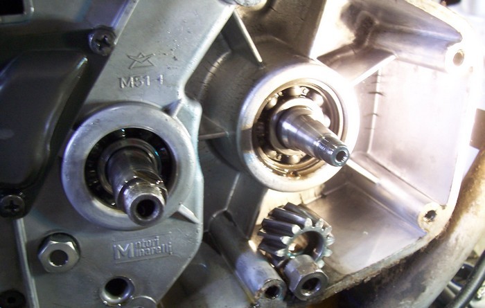

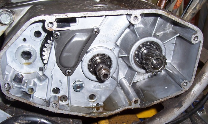

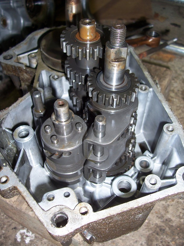

Bon, ouverture de la boite à pignons. Tout à l'air ok au premier coup d'oeil  😎
50 Super 6M 1977
