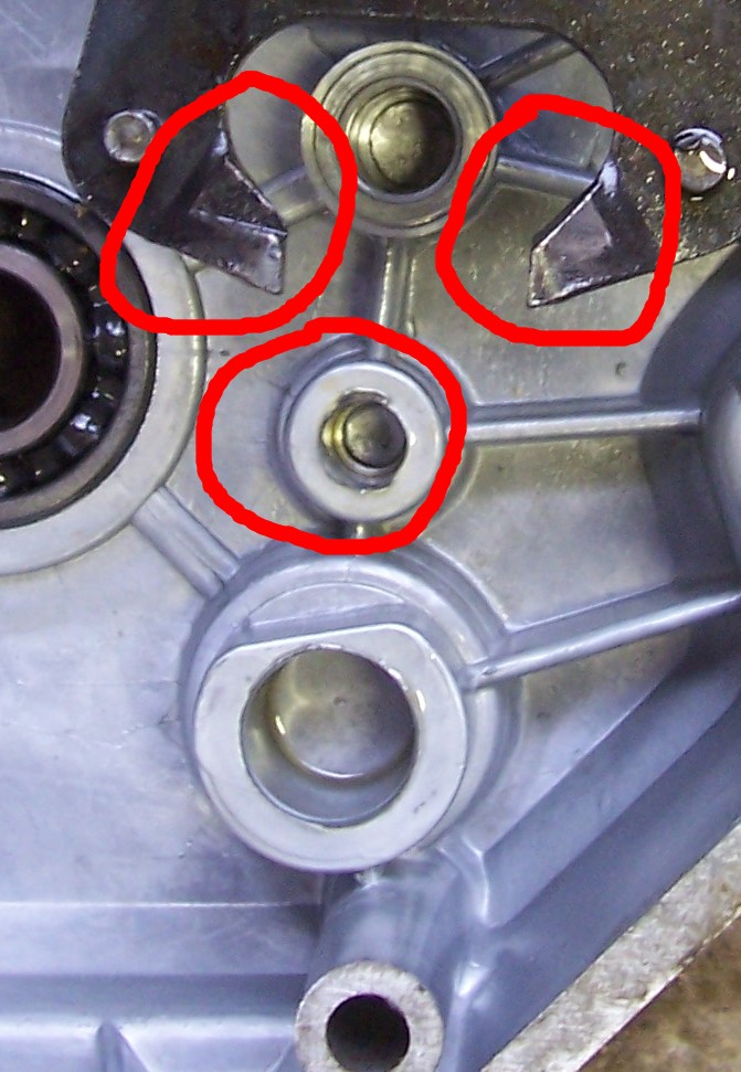

Juste la fourchette de sélection dont les pointes ont l'air marqué  🤔  Et l'emprunte de l'axe qui a morflé. Je pense qu'il a été forcé au montage car c'est sur le dessus. Au fond, ça semble tout à fait correct.

Pas bien grave tout ça. Je suis capable de bien pire  😄  🤬

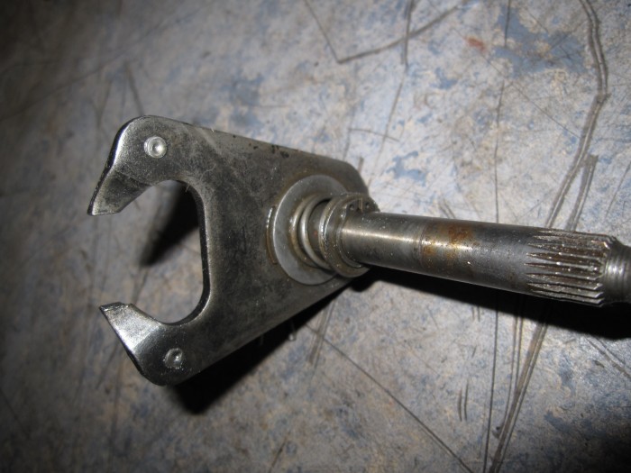

Pour la fourchette j'ai ça si tu veux,elle me semble un peu mieux que la tienne,mais marquée aussi
Tu me dis  ;)
Tu me dis  ;)
50 Super 6M 1977
La tienne a l'air effectivement plus belle et ça me tente bien. Dis moi combien (en boite de pâté - private joke ;) ........

comme ça ..., je serais d'avis de rebaguer le carter Chris
la fourchette , j'ai du mal à voir mais vu pire en terme d'usure normale
c'est étonnant comme ce moteur est propre inside ; remontage avant vente ?
Posté le 26-11-2014, à 23:39
J'ai l'impression car le démontage a été extremement facile y compris la séparation des demi-carter. J'essai de mesurer la profondeur sur laquelle a été endommagée l'emprunte. Voir si pas de blème ou nécessité d'un reperçage/bagage.
Tu me dis  ;)
50 Super 6M 1977
J'attends que tu finisses l'inventaire avant de te l'envoyer au cas ou il te fasses d'autres bricoles ? mais si t'es pressé je te fais un colis de suite  ;)

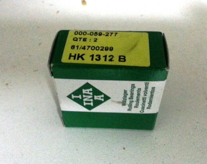

Quelqu'un a les refs des cages à aiguilles qui supportent les arbres prim. et second.  🤔

si
je dois avoir Chris ; je te colle ça avec l'embrayoir

Essai de trouver des douilles à aiguilles INA (comme celle d’origine), plutôt que des SKF. Elles ont plus d’aiguilles et sont plus solides.

des comme ça quoi   🤭

Trop sympa merci mais j'en ai besoin pour 2 moteurs alors je vais commander. T'embête pas.
