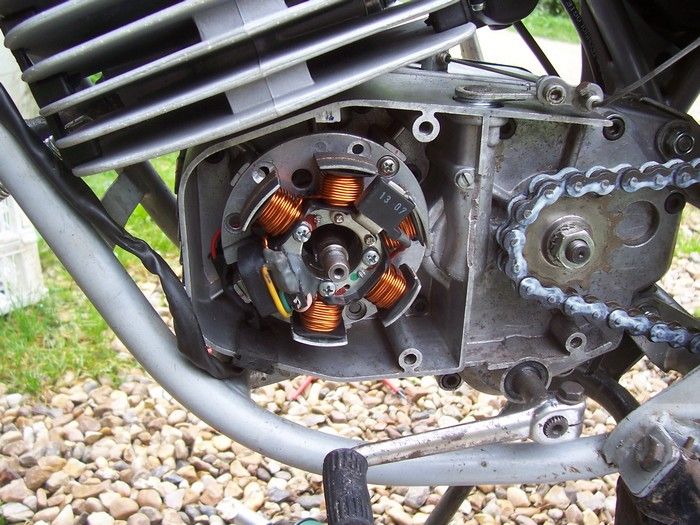

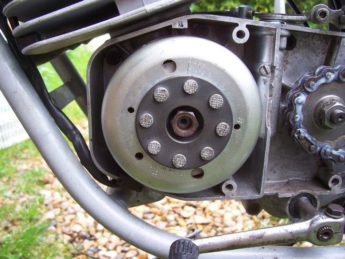

Mise en place de l'allumage Ducati à rotor interne de provenance AM6-je-ne-sais-pas-lequel, acheté 50 balles sur le boncoin.
Merci à Garnaga, Mikalet et Oldracer pour leur aide précieuse et rapide en ce qui concerne le calage  👍

Et au premier coup de kick, ça fait :
youtu.be/YVi4BJBVQXA
Posté le 06-09-2016, à 19:19
J'avais mis une aiguille W6 par défaut comme sur mon RC mais c'est beaucoup trop riche. Une W7 au 2eme cran est impeccable  🙂
