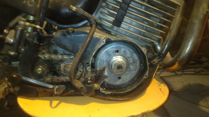

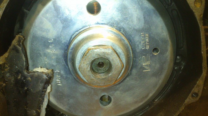

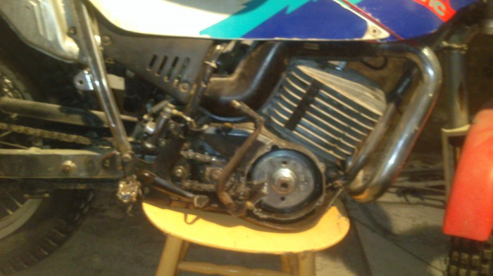

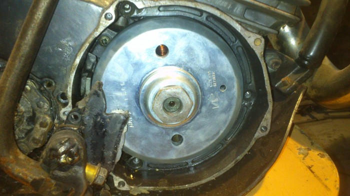

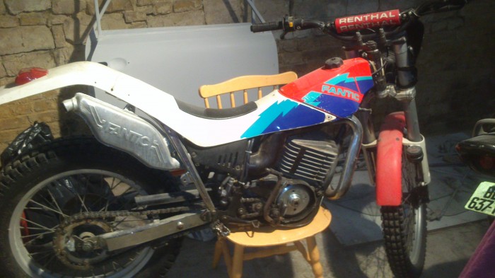

Donc comme demandé voici les photos de la meule.
Toutes suggestions et aider seront les bienvenues.

Houla ! le kick a l'air soudé sur l'arbre ! D'où l'arrachage du couvercle....... :(
C'est un allumage de substitution qui était vendu par BMZ. Son problème est que le rotor est trop léger pour faire du trial.
Il faudrait que tu déposes l'écrou du rotor pour connaitre le pas de l'arrache à utiliser. Ensuite il faudra trouver la solution pour le caler correctement. Il devait y avoir une notice fournie avec l'allumage.

Ton allumage adaptable tchèque...est bizarre et en effet petit! Ça va monter vite dans les tours! . J'ai eu un kick resoudé comme toi!! J'ai meulé, et avec du temps et de la patience j'ai creusé les rainures plus en profondeur, du coup j'ai pu remettre un kick et j'ai meulé le couvercle d'allumage pour enlever 3 mm en profondeur( sinon le kick frottait  ) Pour ton allumage..me fait penser à une copie motoplatt  qu'était monté sur les ktm des années 80! Si c'est ça, le petit  trou que tu as dans le volant, tu mesures son diamètre, et dans le stator t'as aussi un trou, il faut que ,a ton point d'avance à l'allumage ( jauge graduée ou comparateur au trou bougie) ,une pige ou un forêt de bon diamètre doit pénètrer les 2 trous, ( volant/stator)  auquel cas tu retires le volant doucement et tu serres ton stator. Si ça se trouve c'est ptête aussi un arrache motoplat qu'il te faudra, si c'est copié.    Je comprends pas comment une boîte sous disant professionnelle puisse vendre des trucs ,d'un certain prix quand même avec marqué dessus..DEMERDEZ VOUS!! bmz me l'a fait sur un autre article!................
