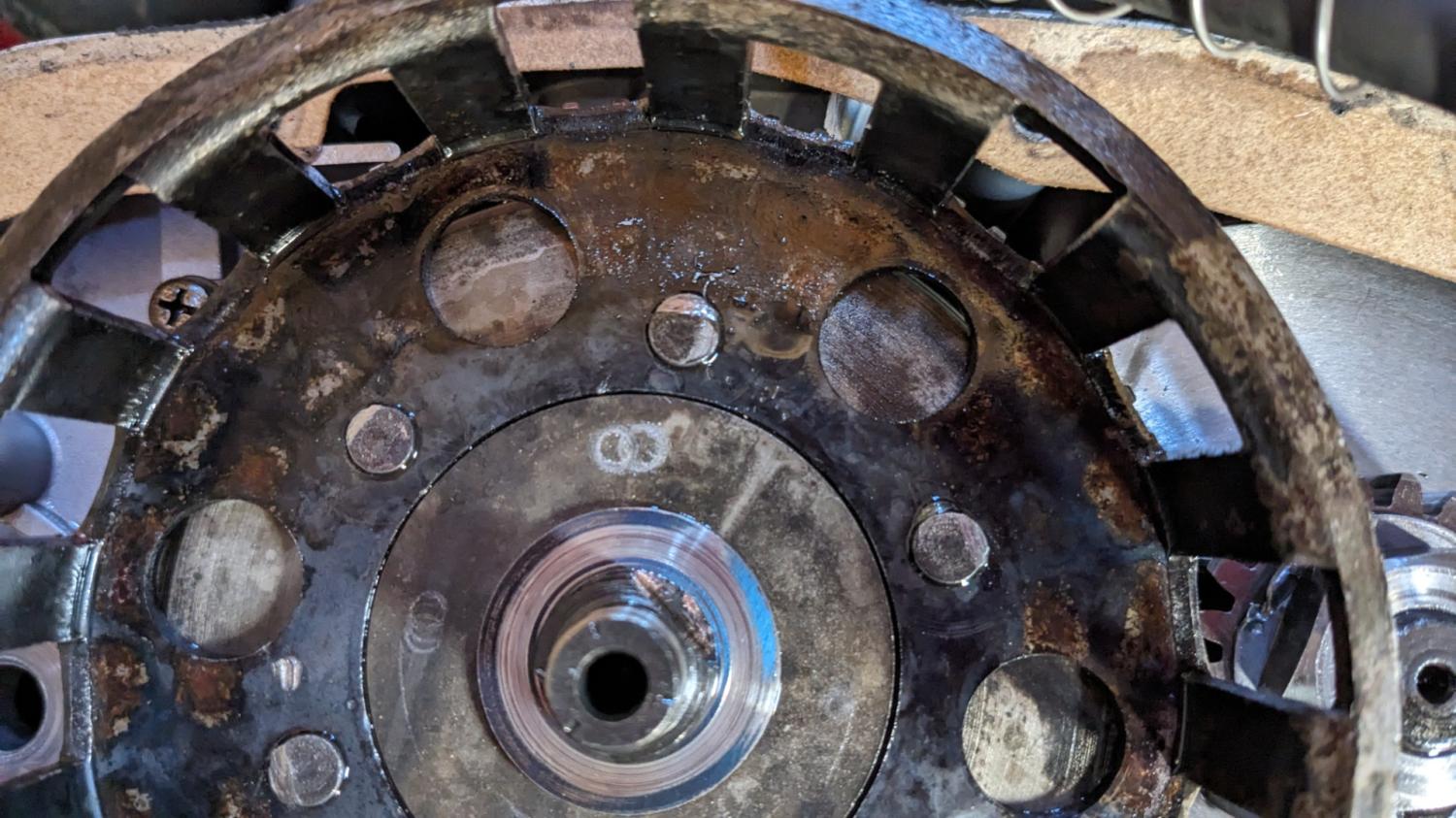

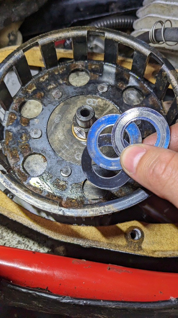

Posté le 11-08-2023, à 18:48
Bonsoir,
J'ai dû démonter la noix du coup.
Fantic Sophie - besoin de vos lumières !
Au lieu d'une rondelle, il y en à 3, l'épaisseur à l'air ok car c'est à fleur de la collerette de l'axe. 🤔
Les crans du disque lisse ont usiné les fixations de la cloche.
Demain je récupère du frein filet et une clé dynamométrique. Savez vous quel est le couple de serrage de la noix ?
Merci pour votre aide
57 ans133133 messages 1111 images
Posté le 11-08-2023, à 20:25
Bonjour Sophie
J’ai mesuré les ressorts le diamètre externe est de :12,3mm là hauteur est à 27mm le nombre de spires (tours) est de 8 et le diamètre du fil est de 1,8mm
Maintenant que ta noix est démontée ce serait bien de fixer  les 5 tiges dessus avec du frein filet faible
Je n’ai pas le couple de serrage de l'écrou Désolé .
Posté le 11-08-2023, à 20:29
J’avais trois cales aussi sur le mien pour un total de 0,9 mm
40 ans2828 messages 99 images
Posté le 11-08-2023, à 20:55
Super, merci Vachero !
Je mesurerai les ressorts demain.
Oui je fixerai les tiges mais du coup il faut que j'arrive à enlever les vis au bout des tiges après sans que ça dévisse les tiges. Avec le frein filet ça devrait aller 🙂

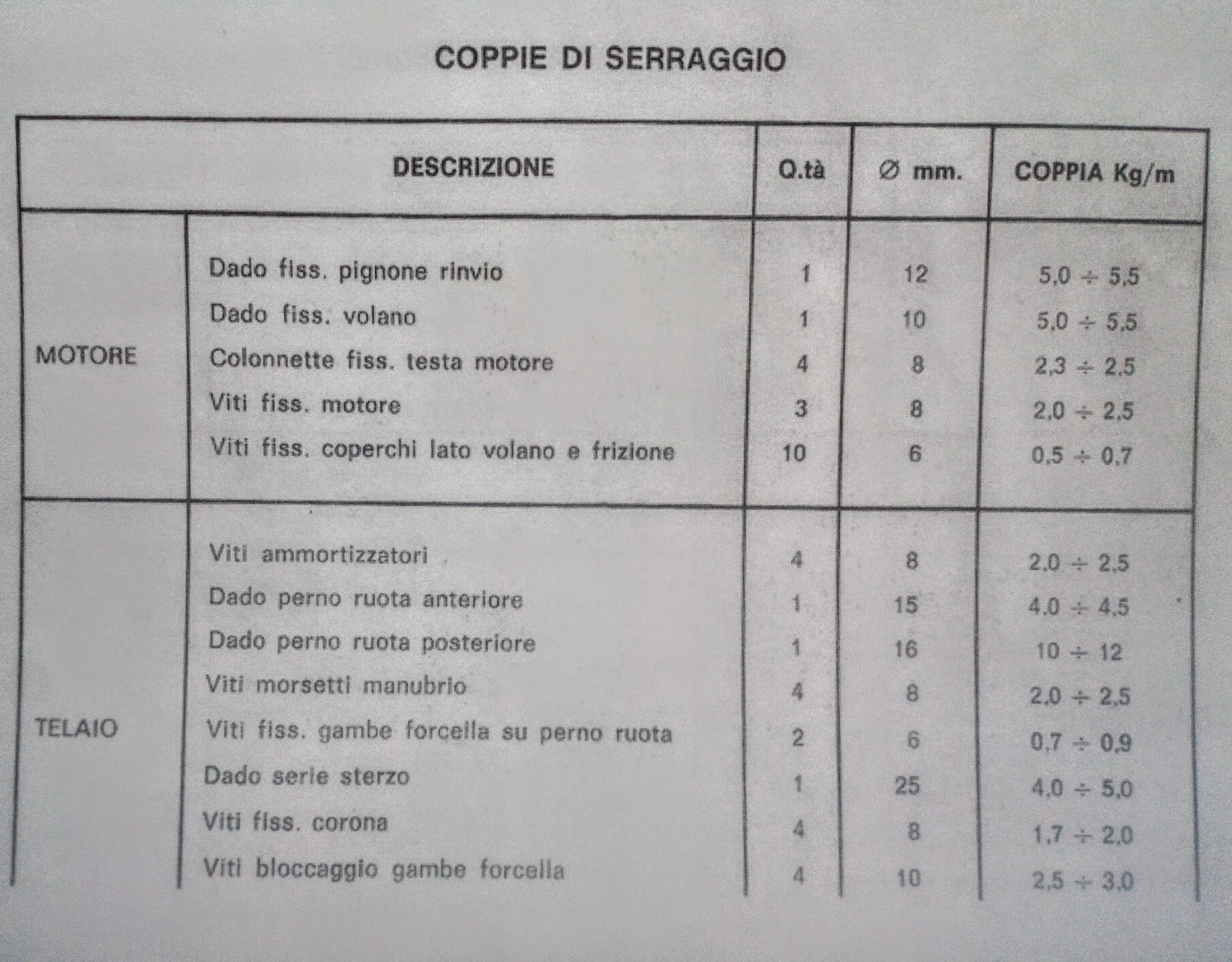

59 ans40244024 messages 26662666 images
Posté le 13-08-2023, à 10:58
Posté le 13-08-2023, à 18:13
Merci 🙂

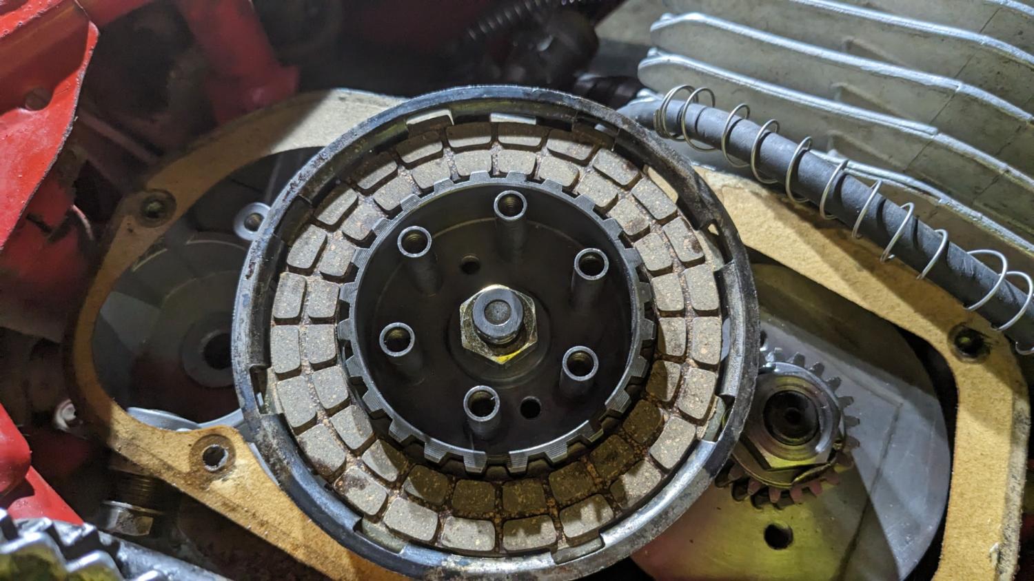

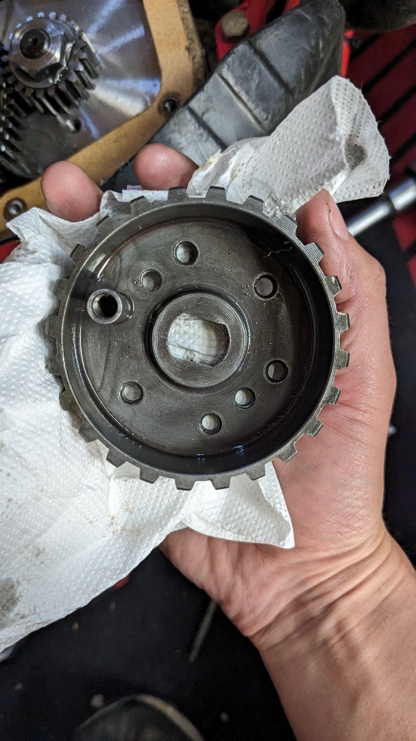

Posté le 13-08-2023, à 19:39
Grâce à votre aide j'ai pu refermer le moteur.
Faire la manip du kick.
Mais comme les cannelures de l'axe de kick sont très fatiguées ainsi que le kick lui même je n'arrive pas à l'installer correctement....
Savez vous si l'axe de kick des moteurs am6 sont les même que pour les 125cc TX250 ?
En photo ça ressemble beaucoup mais delà à ce que ce soit les mêmes 🤔

62 ans33003300 messages 28802880 images
Posté le 14-08-2023, à 17:31
J’ai comparé, çà ressemble, mais c’est tout !
