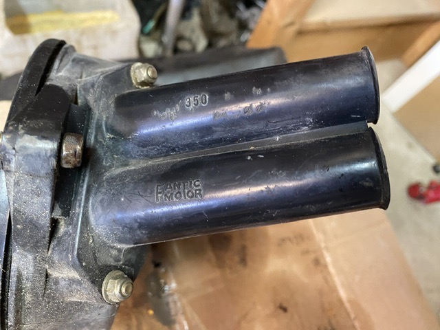

Sur la boîte à air de mon 200 , les tubes sont estampillés 350 :
Admission Fantic 200

Merci pour l’info, j’ai 3 exemplaires de cette pièce, aucune n’a cette indication et il me semble que tes tubes sont un peu plus gros que sur mes modèles.

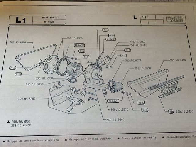

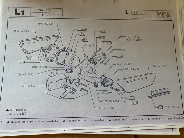

Alors, le 125 et le 200 ont la même référence pour la boîte à air :
Les trompettes et le couvercle ont une ref commençant par 350 sur le 200 , donc différente du 125 !

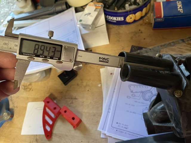

Sur les tubes installés sur mon 200 , je mesure 87mm en longueur et 17,4 pour le diamètre d’entrée. Il y a donc une différence significative au niveau du diamètre…
Ça pourrait expliquer le petit manque d’air d’admission qui m’a obligé à descendre un peu mes tailles de gicleur par rapport aux recommandations pour cette moto.
Je te remercie pour les infos, malheureusement je pense que je n’ai aucune chance de retrouver des tubes à la bonne taille…
