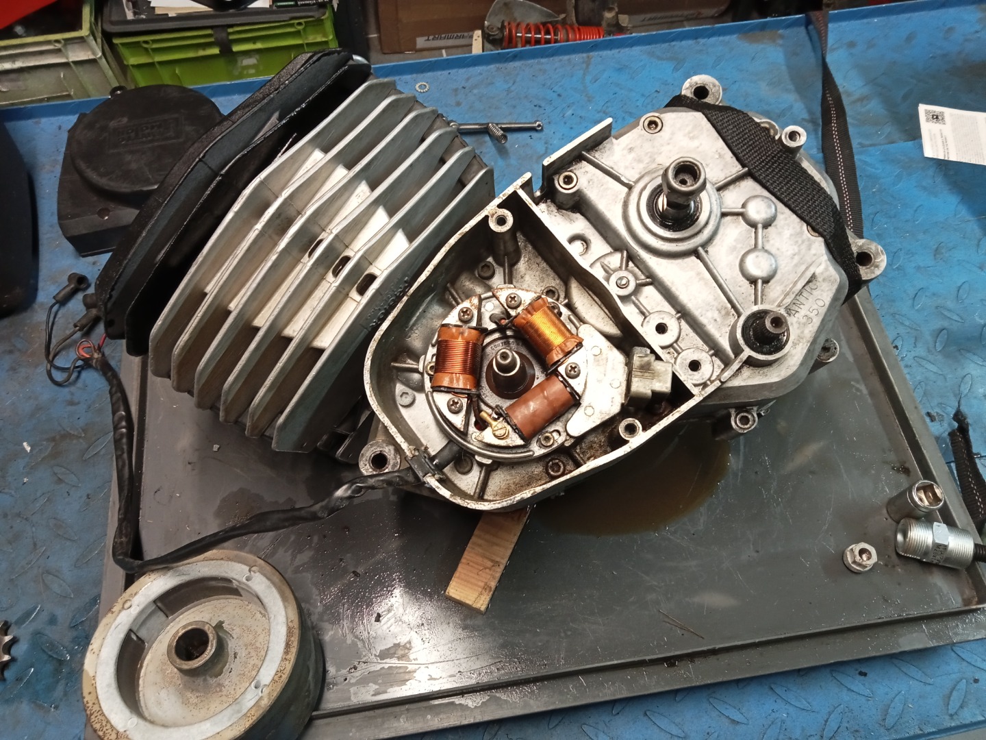

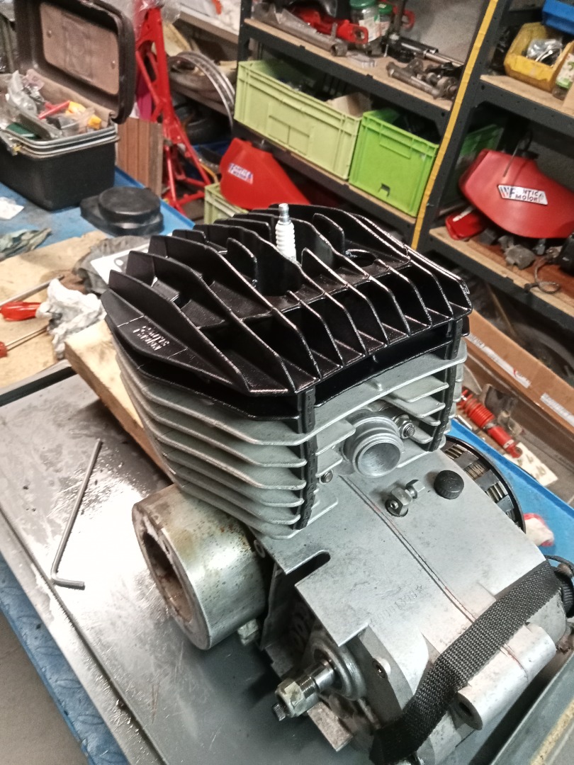

Travail du soir
pose de la culasse, au passage j'ai poli un peu l'intérieur de la pipe d'admission car il y avait un peu d'usure (donc du grain qui freine les gaz) ça faisait moche surtout.
une petite 200 pour essayer
Démontage de la masse d'inertie pour inspecter l'allumage :  c'est en bon état, il n'y a pas grand chose a redire, si ce n'est le scotch autoutr des bobines qui baille un peu sur les bords , c'est sans soucis je pense.

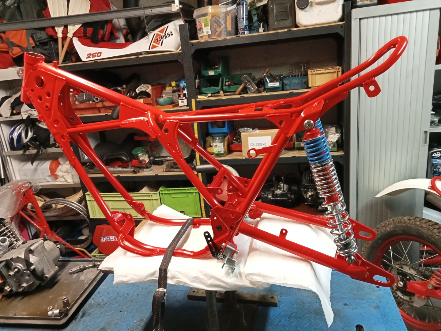

Posté le 20-12-2023, à 20:55
travail du soir   😀
les Girling lui vont  a ravir😉

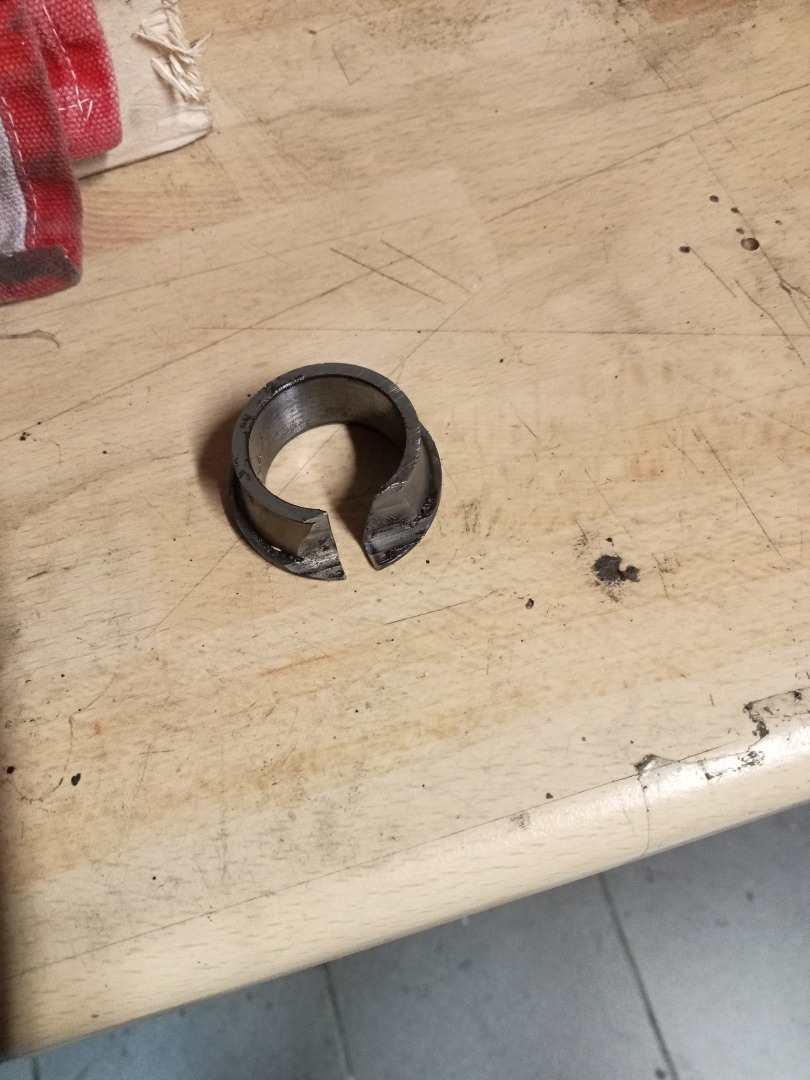

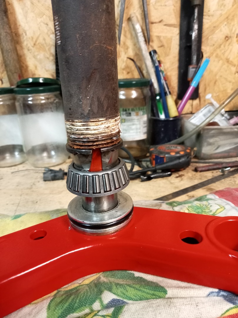

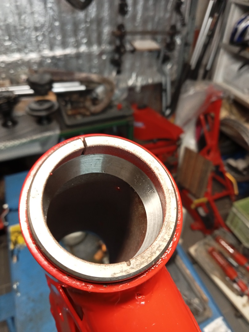

Posté le 22-12-2023, à 21:15

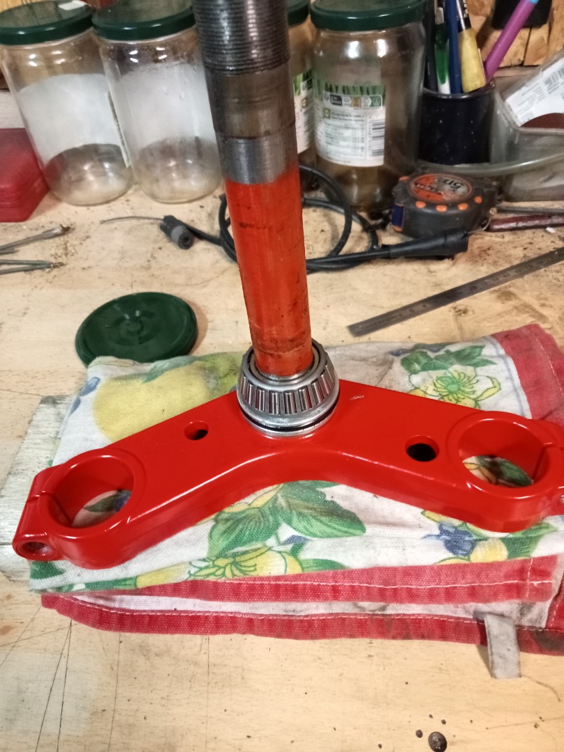

aujourd'hui pose des roulements de fourche
pour monter le roulement sur le té inférieur sans l'abimer, j'ai récupéré la bague que j'avais tronçonner, et je l'ai fendue
comme ça je cogne avec un tube sur la bague fendue et je n'esquinte rien  😄
voilà et du coup la bague s'enlève a la main😉

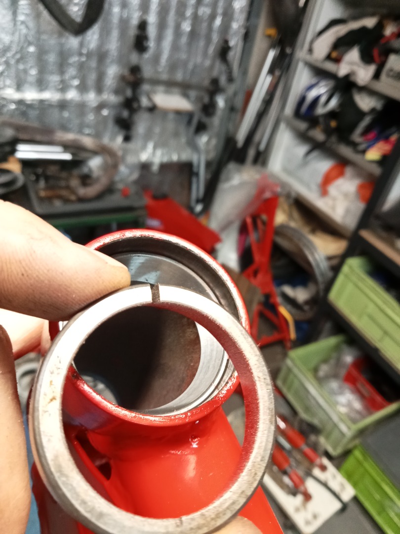

même technique pour monter les portées de roulement
j'utilise l'ancienne portée que j'ai fendue et çà y va tout seul   😀   en plus c'est le même diamètre que les joins spi donc je m'en sert aussi pour les monter ! double usage 😉

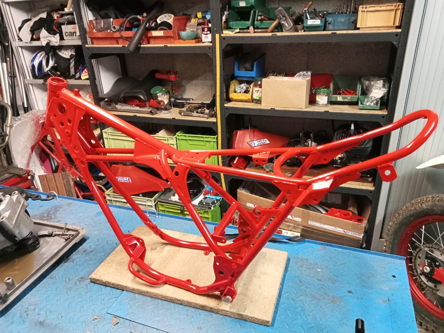

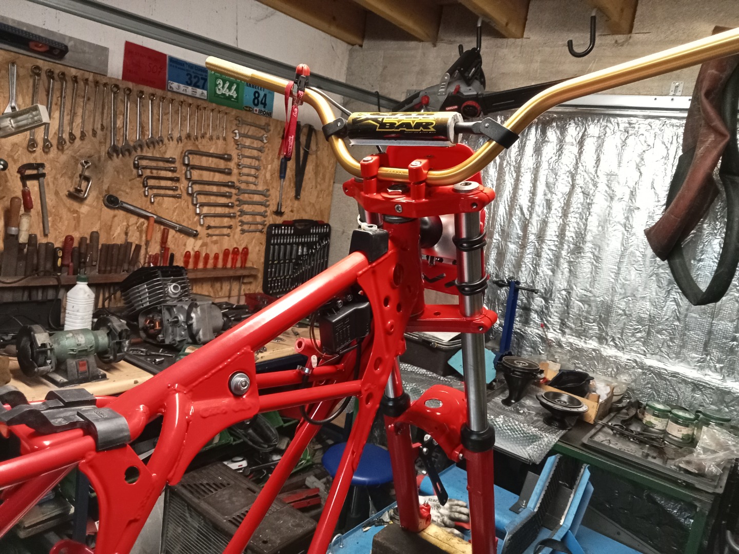

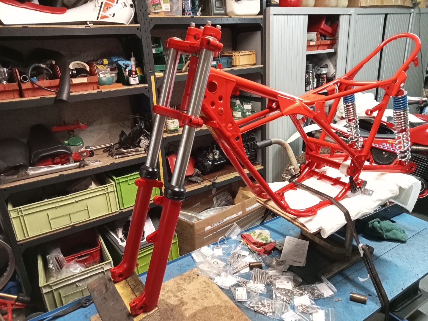

et en fin assemblage de la fourche sur le cadre
çà commence a ressembler a une moto  :D

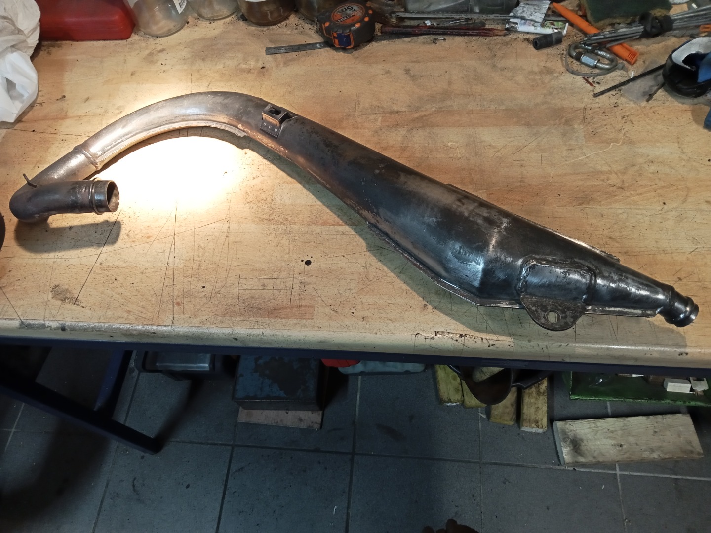

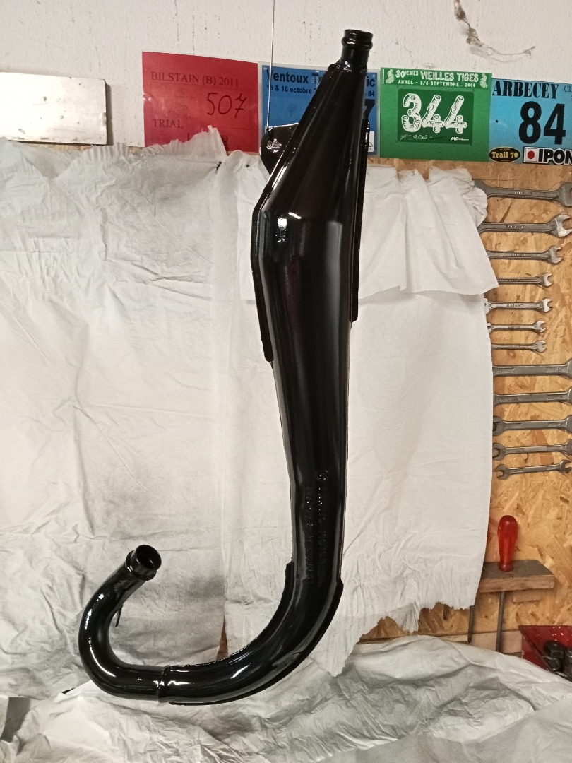

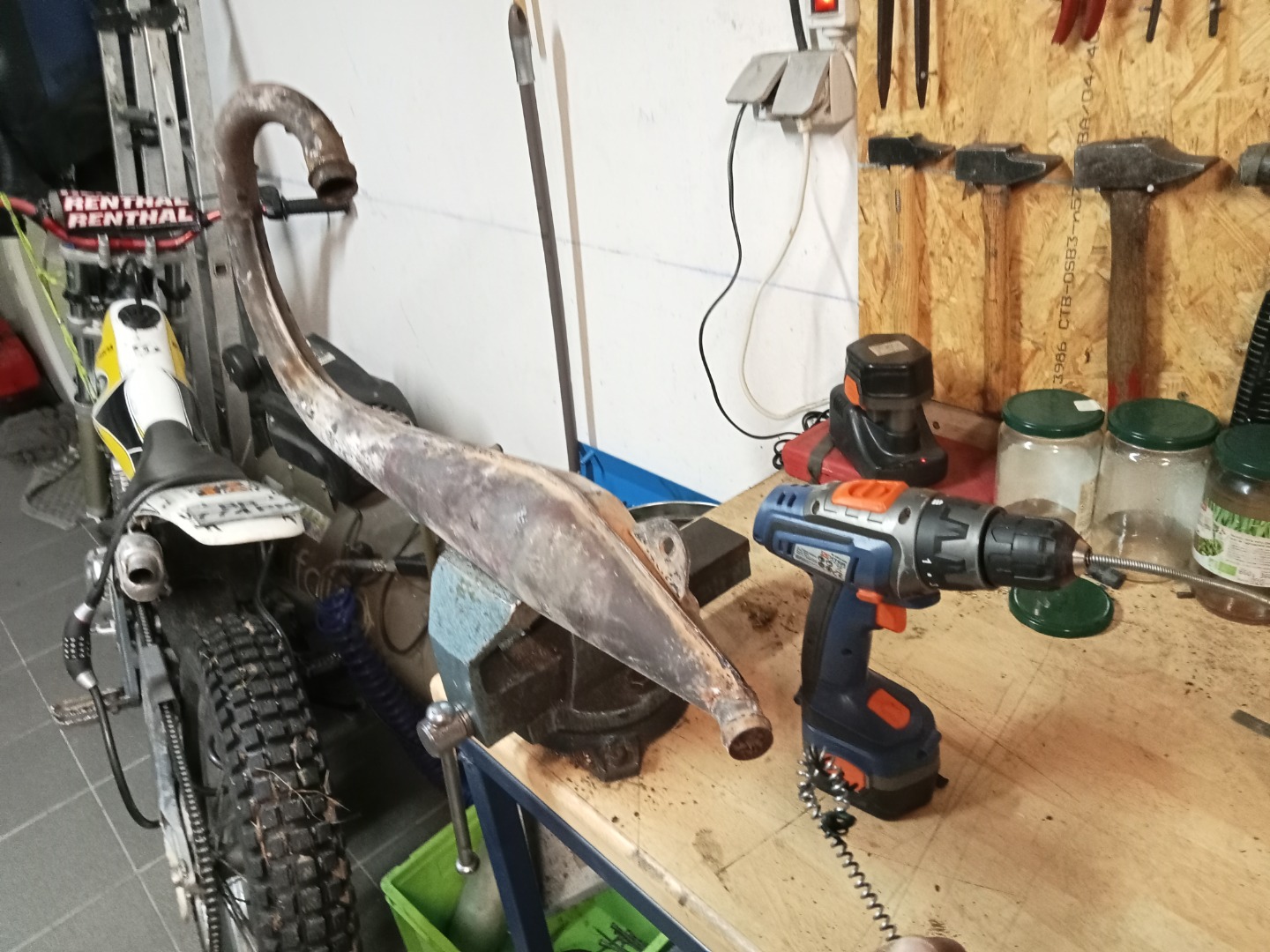

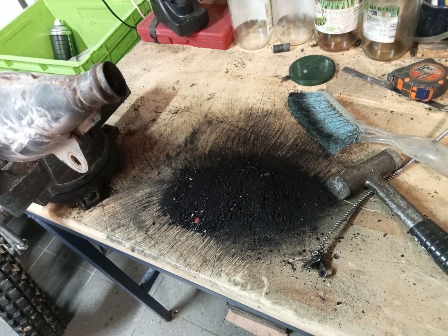

Finalement j'ai opté pour un pot trouvé sur LBC car je n'ai pas d'expanseur pour créer l'onde manquante sur mon pot précédent , l'onde est importante pour y mettre un joint torique , çà évite les fuite de gaz d'échappement qui salissent tout et qui nuisent au rendement moteur.
Décalaminage du pot après l'avoir mis au feu de bois (comme les Pizzas 😄  ) 1 heure voir plus

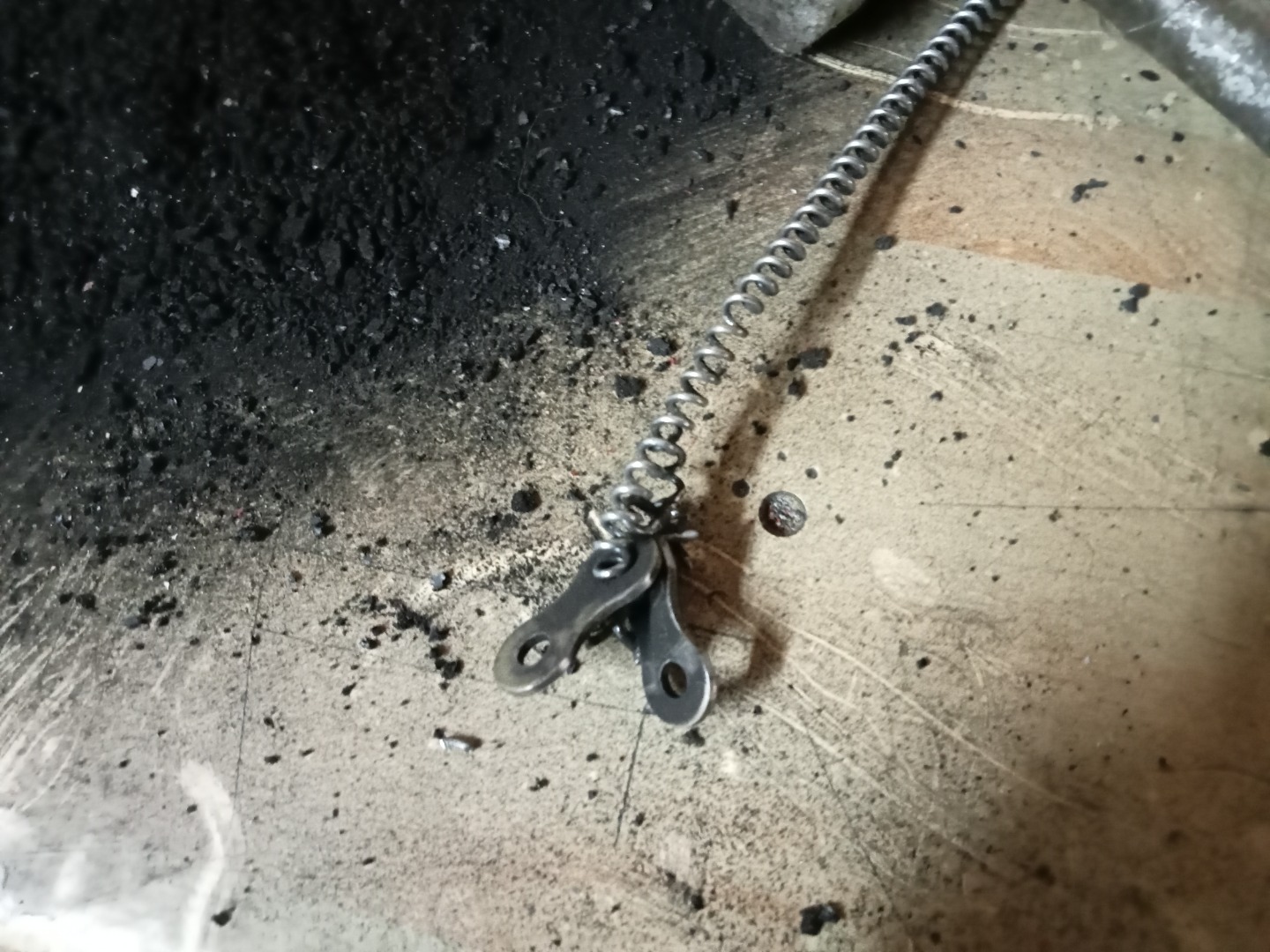

Toujours a la visseuse et avec l'outil que je me suis fais a partir d'un outil de plombier pour canalisations
J'ai ajouté 2 flancs de maillons de chaine pour que ça gratte plus et ça marche du tonnerre  ;)
Le pot après brossage a la perceuse munie d'une brosse métallique
Et le voilà après 3 couches de peinture HT 700° ( ça devrait suffire 😄 )

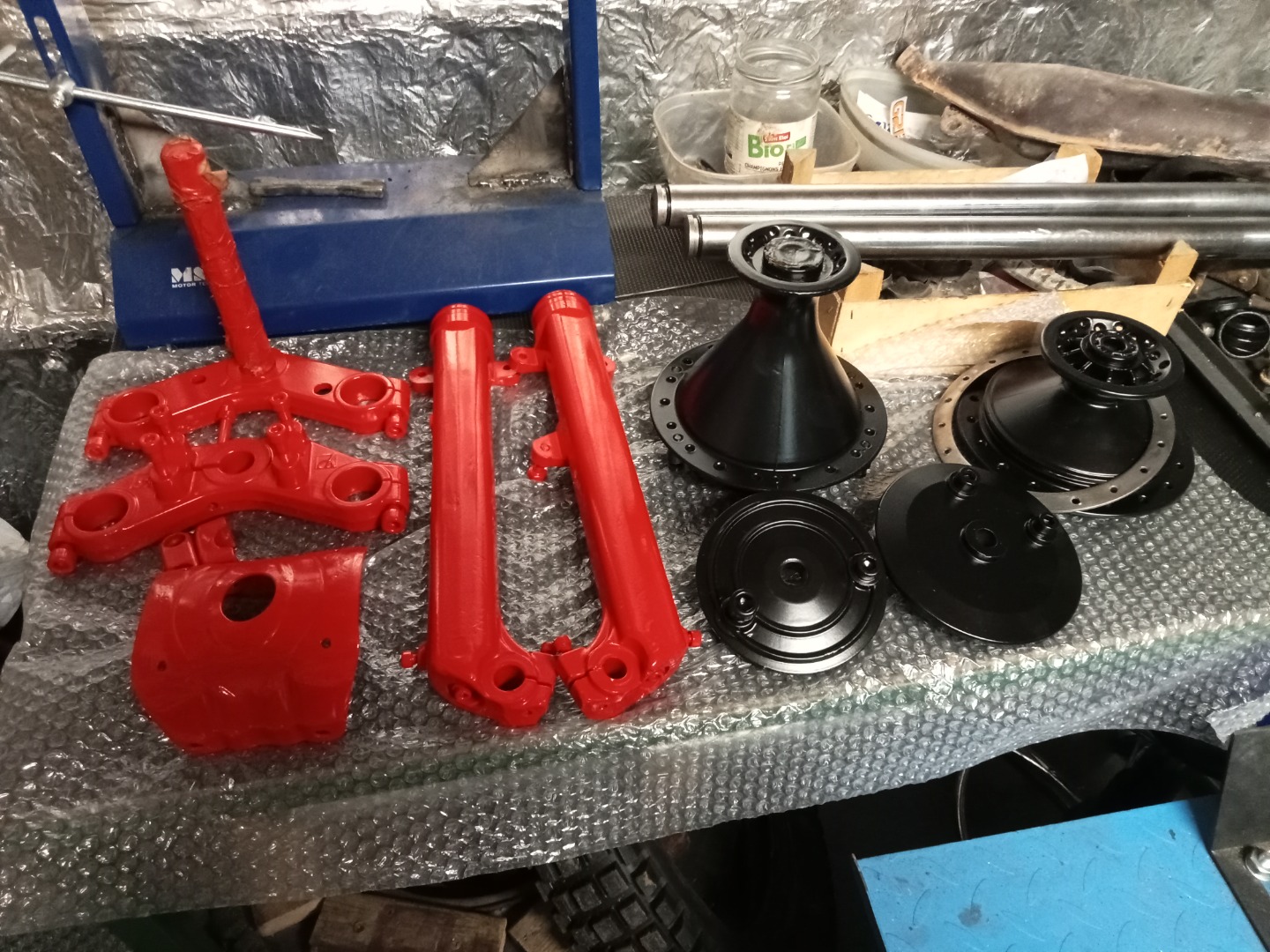

Posté le 19-01-2024, à 12:42
Petit tour ce matin chez le gars qui fait l'anodisation
J'ai recupéré me jante polies et anodisées ainsi que le levier de tambour de frein AR  poli miroir  : ça va claquer
il n'y a plus qu'a rayonner  ;)
