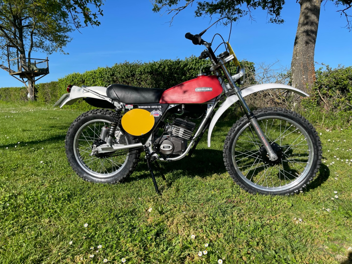

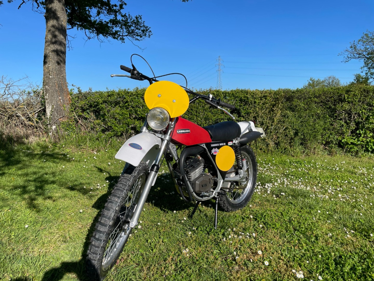

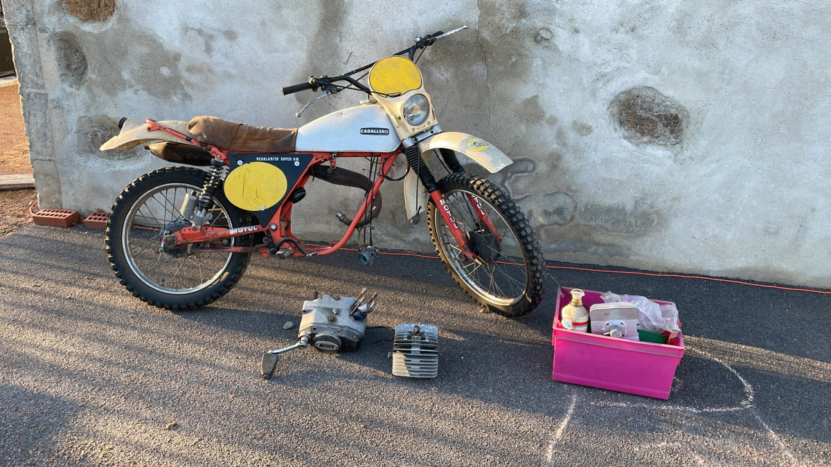

Posté le 03-05-2023, à 22:47
Salut tout le monde,
voici ma petite contribution au sauvetage d'un fantic tx 190.
avant  en décembre 2022 et maintenant en mai 2023.
il
restauration TX 190 1977
reste quelques bricoles a faire, câble de compteur, mousse de guidon, sacoche de réservoir, etc,   mais il fonctionne très bien malgré la configuration bridée.
prochaine étape, montage d'un allumage en 12 volt et du kit 22.
merci pour votre aide
Posté le 04-05-2023, à 07:31
ca n'a pas trainé !
pourquoi avoir mis ce pot là plutôt que celui que l'on voit sur la première photo 🤔
60 ans2020 messages 66 images
Posté le 04-05-2023, à 07:45
merci.
c'est simplement pour que ma fille apprenne à faire de la moto on passera rapidement à la version libre je pense!...

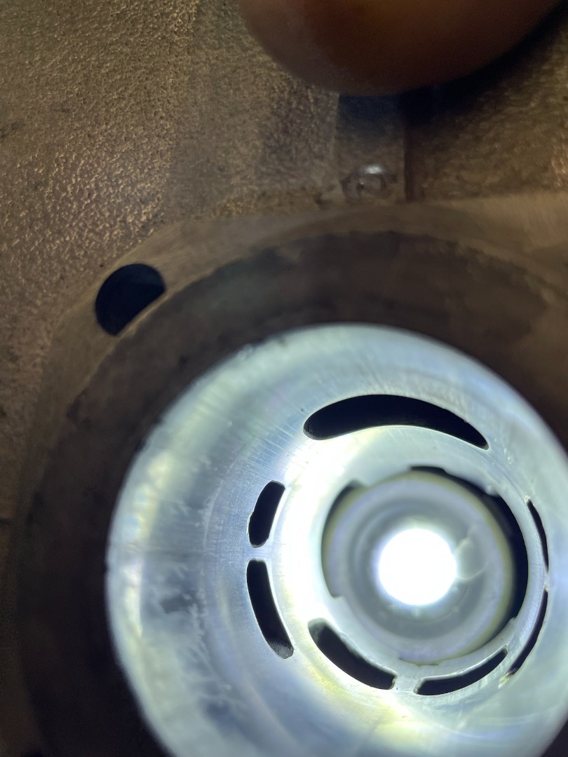

Bonjour les experts
petite question sur mon TX 190. Cette machine est actuellement équipée du haut moteur bridé qui fonctionne parfaitement. J'ai essayé de monter le haut moteur avec le carbu de 19 mais manifestement le cylindre est usé. J'ai donc l'intention de faire un nikasil. le cylindre à comme référence 160.13.6101 et mon piston (fatigué lui aussi) ref asso W 2262. D'après chris il s'agit d'un mik22. bref ou puis-je trouver un piston neuf et quelle côte dois-je commander pour un nikasil?
en espérant avoir été clair.
merci

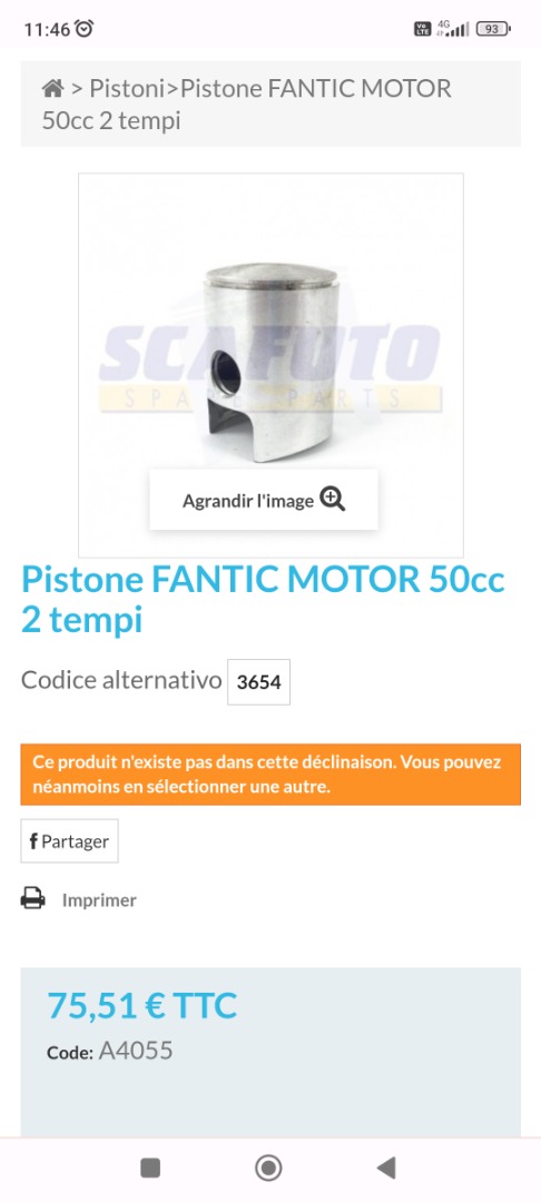

Posté le 14-10-2023, à 10:42
Le Asso Werke dont le numéro de "conchiglia" était 2262, on le trouvait sous la référence 4054 chez Scafuto pistoni dans le temps.
motointercom.eu/shop/fr/piston-et-segments...
Pas 100% garanti que ce soit le bon pour le cylindre 6101. Le diamètre, ce sera bon mais pour le 6101, je ne sais pas s'il faut une lumière à l'arrière du piston ou pas. C'est plutôt Chris qui pourrait répondre à cette question.
Posté le 14-10-2023, à 11:49
Salut kwick,
Si ton cylindre a un 3eme transfert au dessus de l'admission c'est bien le piston indiqué par RV.
Si tu as 4 transferts et rien au dessus de l'admission c'est le 2262 4055.
Visiblement en stock chez scafuto mais proposé désormais en ref 3654
Cordialement
Posté le 14-10-2023, à 11:52
Envoie lui un message pour vérifier la disponibilité.👍
Posté le 14-10-2023, à 12:31
Ce sera intéressant de savoir parce qu'ils m'avaient dit que désormais, il fallait s'adresser à leurs revendeurs régionaux en Italie, patati patata. Pourquoi faire simple ?

Posté le 26-10-2023, à 10:39
Bonjour,
merci pour les réponses , voilà à quoi resemble le cylindre
merci
