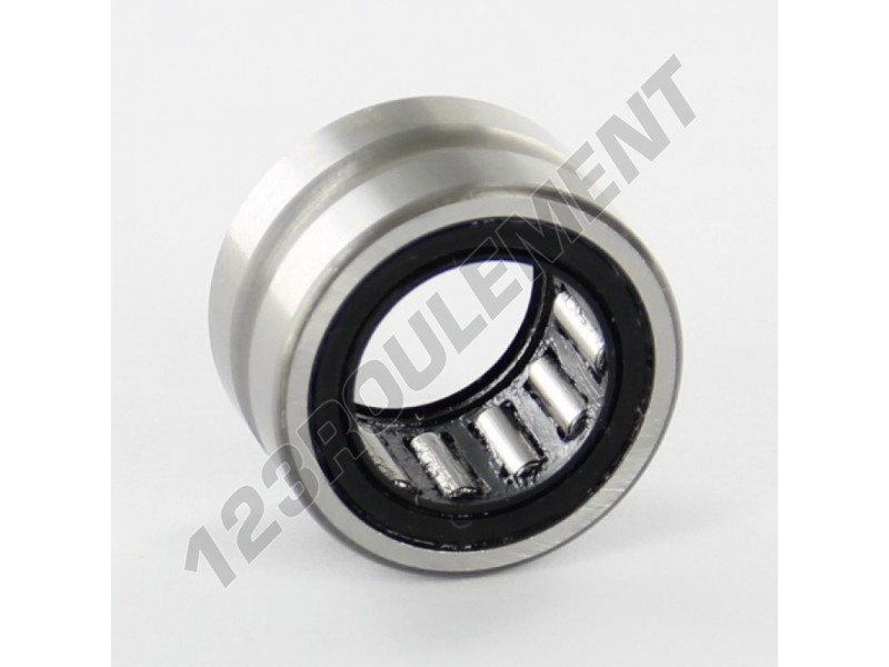

Oups  😢
le remontage de la roue arriere ; m'a fait entrevoir un loupé !!!  😡   je n'ai pas porté suffisamment d'attention a la flasque de frein .  🤬
la flasque bagotte par rapport au moyeu ??  je n'avais pas vu qu'il y avait un roulement dans cette flasque !
il va falloir changer le roulement  et aussi remettre des bagues (entretoises ) au niveau du passage de la came de frein et de la fixation de la barre de maintien de la flasque .
cette flasque travaille finalement beaucoup a l'utilisation(surtout si mal serré ou pas graissé ) et tout les passages d'axe s'ovalisent   et cela donne du jeu a l'ensemble !!
il va falloir que revoie ma copie !!!! :D  :D
a+ rerou
104 ans3030 messages 227227 images
Posté le 18-11-2023, à 22:00
La barre d'ancrage du frein arrière du FM280 est un de ses points faibles.
Elle prend très facilement du jeu. Devant comme derrière.
Pour 2024, j'ai percé la flasque à 22 mm de diamètre sur 16 mm de long. Ce qui créé une butée dans la flasque pour caler une cage à aiguilles ayant pour dimensions 14 mm interne 22 mm externe et 16 mm de long. C'est une modèle avec deux joints assurant l'étanchéité. J'ai donc mis un palier de 14 de diamètre externe 10 mm interne et 20 mm de long.
Ce montage n'est pas possible à l'avant, je vais donc remettre un palier neuf dans la barre et l'entretoise d'origine qui viendra se placer dans le palier remplacé.

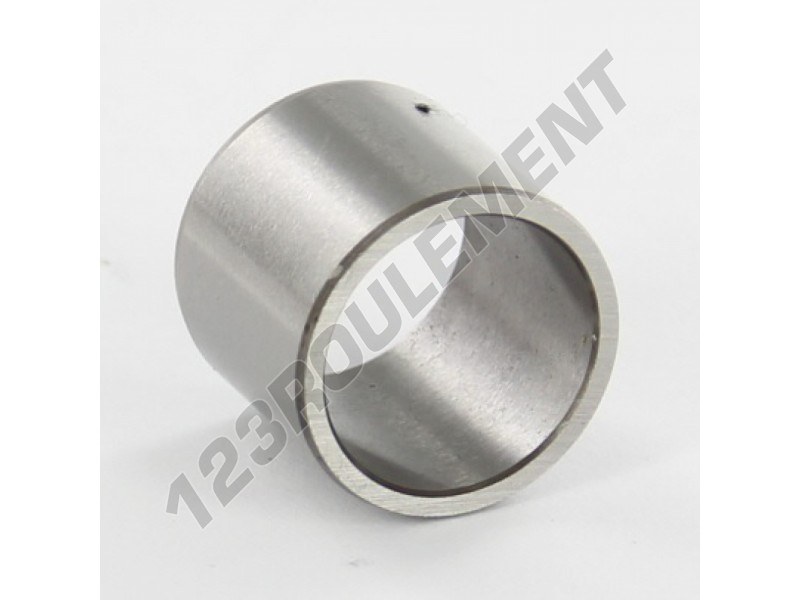

Posté le 19-11-2023, à 08:58
A l'avant ,j'ai mis une bague acier (que je lubrifierais à la graisse)
fantic 80RC
A l'arrière j'ai mis ce roulement
fantic 80RC
Posté le 19-11-2023, à 15:53
Tu devrais essayer ça plutôt que l'acier.
Elles ont vraiment une très bonne tenue.
Meilleure que l'acier.
Ça fait très longtemps par exemple que je ne monte plus de douilles à aiguilles pour le pivot de mes bras oscillants. Je mets ça à la place. Ça ne prend pas un pet de jeu. C'est Top.
Sur la moto du Crapo' restaurée en 2016. Ça ne bouge pas.
fantic 80RC
Posté le 19-11-2023, à 17:45
de mon coté ,avant de lire vos messages et de me rendre compte que vous avez les memes problemes , j'ai commandé des bagues bronze chez 123 roulment  et aussi des vis avec epaulement chez fixnvis .................. 🙂 je vous dirais ce que cela donne  🙄  🙄
+ rerou

Posté le 24-11-2023, à 18:52
voila ; j'ai reçu ce matin un paquet de "123 roulements " et en ayant commandé tout en double (car 2 flasques a réparer )  j'ai remis les roulements dans les 2 flasques puis une bague bronze dans le passage de la came de frein , puis une bague bronze en chassé d'une bague metallique pour ramener le diametre a 10mm int pour la fixation de la flasque a la barre ; puis une entretoise metallique pour la barre au niveau de la fixation sur le cadre .
le tout vissé avec des vis a épaulement qui devraient moins abimer les entretoises (+ un peu de graisse....)
fantic 80RC
fantic 80RC
fantic 80RC
et voila ; la flasque ne "branle" plus!! 👍  👍   , la roue tourne nickel !! 😉
je vais pouvoir avancer !!!!
a+ rerou
